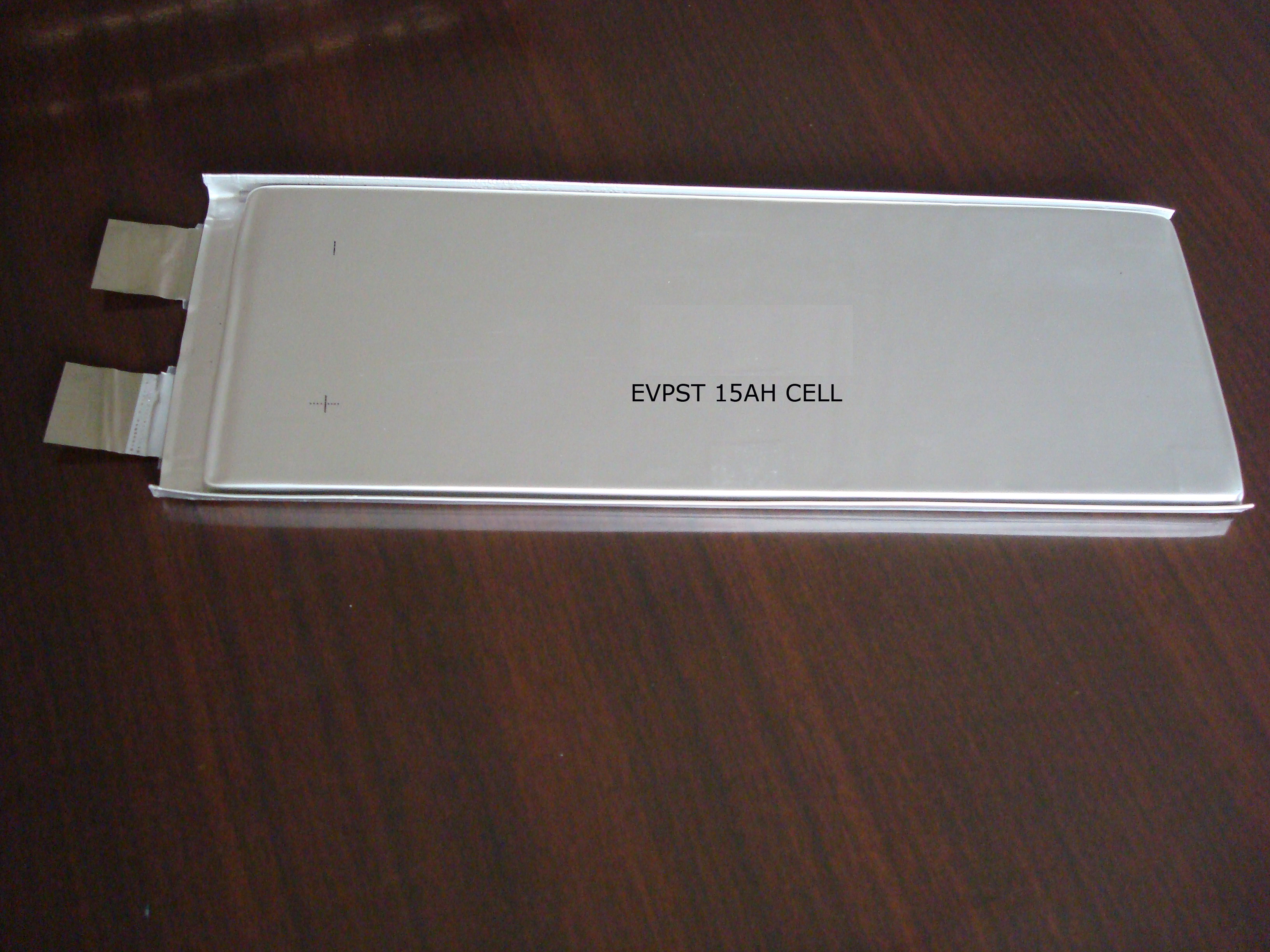

marco top64 Inserito il - 04/06/2009 : 12:45:38
paguro ha scritto:
ciao,
per curiosità sono finito in un sito di un produttore di LiFepo4.
Ho chiesto un'offerta per una batteria 48V 15 Ah.
Mi ha mandato questi dati e la foto che posto
For the cell details, please see the following information:
1.External Dimension(mm):Thickness(max):11; Width:81;High:245
2.Capacity(Ah):15
3.Impedance(m#937;):#8804;10
4.Continuous Discharge: 2C(20A);Pulse DischargeRate:5C(75A)
5.1500cycles with DOD at 80%
Non avevo mai visto però delle celle fatte così. Che cosa sono?
Anche le dimensioni non sono male per una 48 v 15 Ah.
Il prezzo invece... OB GUANGZHOU USD659.00/PACK cpmprensivo di carichino e bms

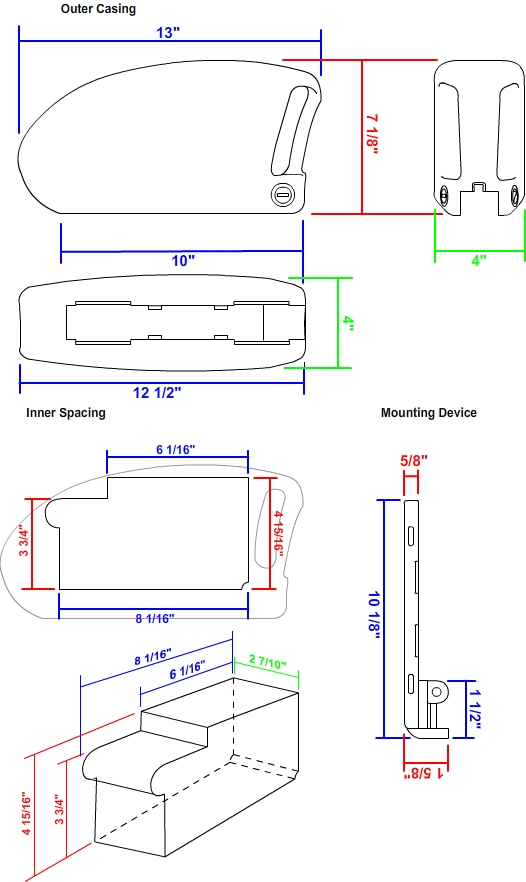

alex_audi Inserito il - 27/03/2009 : 17:51:27
Vi lascio al week end con La mia ultima creazione:
Ho considerato uno spessore di materiale di 5 mm tutto compreso e ho incassato lo spazio del bms
La batteria è la stessa del vecchio disegno 60 celle 26000 48V 12Ah. Visto che veniva spessa cmq 10 perchè
lo spessore di 2 celle + bms = 82 quindi tanto vale farlo largo uguale ma più piccolo.
C'è anche il posto per fissarlo bene alla borraccia e per mettere il controller all'interno quindi direi bingo....
Buon week end a tutti.

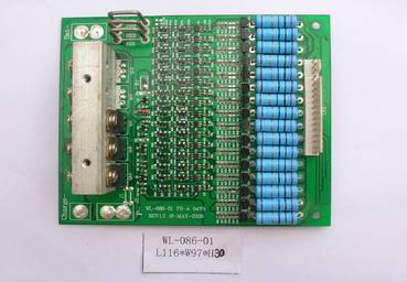

roberto_78 Inserito il - 27/03/2009 : 11:12:26
le misure sono sotto... 166*97*30 gestisce 15sezioni quindi una 48v.. per la batteria che hai disegnato tu va + che bene. ne serve uno solo
per la saldatura è un pò un casino, non escludo qualche riporto di filo di rame per le giunzioni...ma questo lo vedo sul campo.
il materiale isolante serve per evitare problemi con urti e vibrazioni varie.

roberto_78 Inserito il - 25/03/2009 : 18:12:23
alex, le celle hanno scarica massima di 5c, mentre 3c sono costanti senza rovinare nulla.
per il bms ti faccio una foto non appena torna in azienda... (ora sono con il telefonino)
70,48 KB

paguro Inserito il - 18/03/2009 : 18:11:33
ciao,
2.Capacity(Ah):15

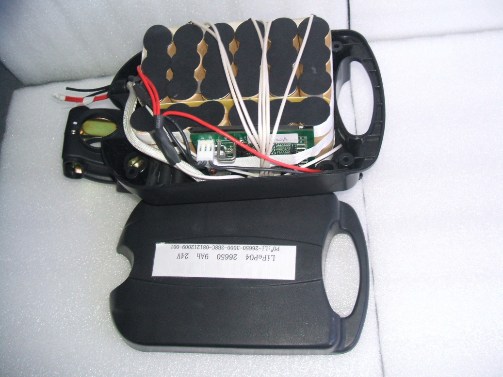

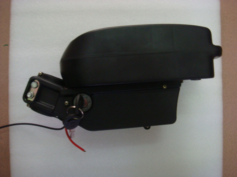

roberto_78 Inserito il - 17/03/2009 : 09:32:49
Nel giro di paio di giorni vi posto le foto dei battery case tra un pò disponibili sul sito. Questa è a prima.... attacco canotto sella 24v 9ah con celle 26650
515,88 KB
866,5 KB

ger Inserito il - 16/03/2009 : 21:25:49
paguro ha scritto:
scannella ha scritto:
un'altra domanda i gusci in abs della crystalyte non vanno bene?io ho visto delle foto e sembrano perfetti,ditemi voi grazie
Anche a me sembrano perfetti
Se si riuscisse a procurare questi box si potrebbe farli riempire da roberto...
Dalle dimensioni quanti Ah si ricavano a 48V?
Paguro
quei gusci sono in vendita qui:http://us.itselectric.ca/product_p/crystalyte%20battery%20case.htm
ma credo che dal sito USA non facciano spedizioni internazionali, nel sito Canadese non li ho trovati.
Queste sono le misure interne ed esterne in pollici:
137,81 KB
