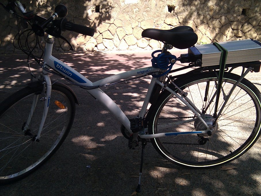

Tutto ok... solo 1 problema su una bici.
il pararaggi(credo si chiami cosi) di una bici, dopo un po di km(credo il surriscaldamento) mi ha bloccato la ruota libera.
ora provvedero a rimuoverlo.
per il resto tutto ok...e grazie a tutti... e soprattutto al Maestro Barba.
le bici sono identiche come assemblaggio, anche nella slitta ed nel adattatore autocstruito cosi che posso montare indiferrentemente le batterie.

Diesellolle Inserito il - 23/05/2012 : 18:30:23
finalmente.... 30 giorni dopo è arrivato tutto.... o quasi, manca solo una fesseria.
ho fatto l'errore di ordinare 72 raggi e nippli x 2 ruote senza pensare ad ordinarne una decina in + in caso di rottura.... solo che me ne hanno inviati 71 :)
vi allego 3 foto.... e se mi dite cosa e dove ordinare online, mi fate cosa gradita visto che a Roma non si trovano...
86,06 KB
82,88 KB
103,15 KB
questi possono andar bene?
http://www.electricbikes.it/index.php?main_page=product_info&products_id=1371
