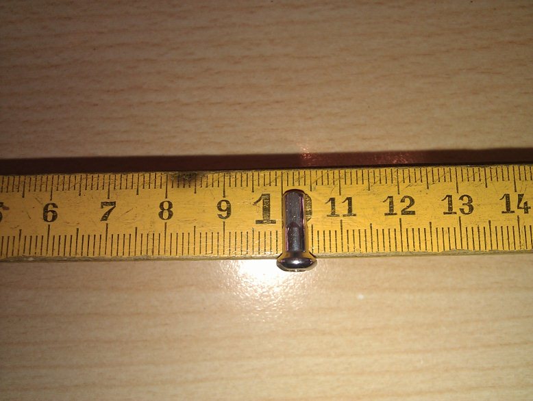

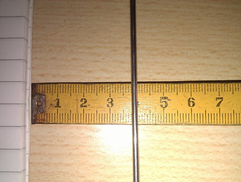

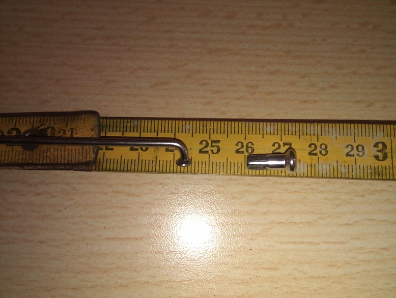

finalmente.... 30 giorni dopo è arrivato tutto.... o quasi, manca solo una fesseria.
ho fatto l'errore di ordinare 72 raggi e nippli x 2 ruote senza pensare ad ordinarne una decina in + in caso di rottura.... solo che me ne hanno inviati 71 :)
vi allego 3 foto.... e se mi dite cosa e dove ordinare online, mi fate cosa gradita visto che a Roma non si trovano...

questi possono andar bene?
http://www.electricbikes.it/index.php?main_page=product_info&products_id=1371

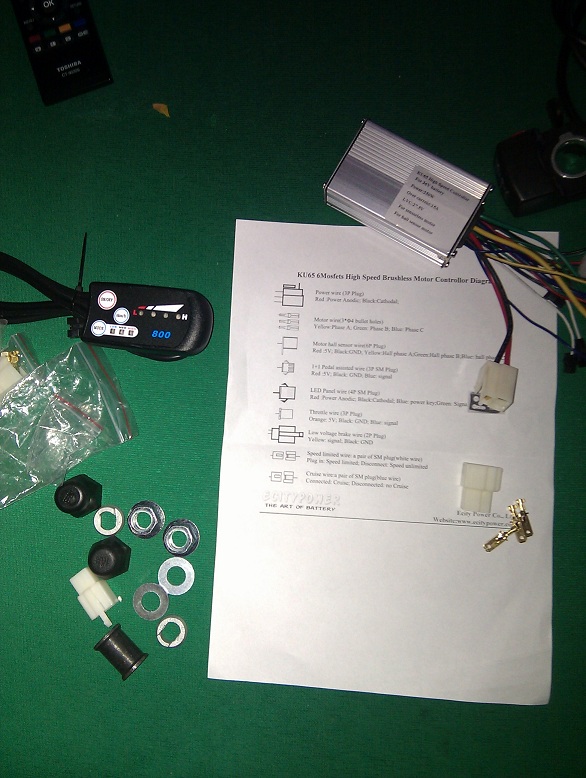

Problemone... lol

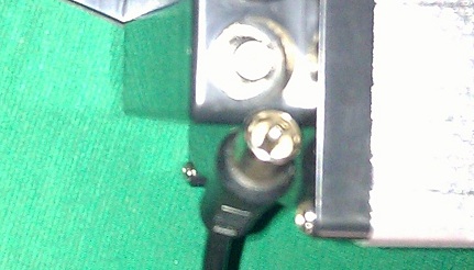

non so come collegare la batteria alla centralina.
ho verificato che mancano i cavi di collegamento ed anche le viti, bulloni e staffe che bloccano la slitta della batteria.
l'uscita della batteria è la stessa che ho utilizzato per caricarla tramite spinotto vicino alla maniglia oppure è la presa tipo alimentazione computer stampanti etc??
40,39 KB
ho 2 centraline, una 250w ed una 350;
su quella da 250 posso montare solo la consolle o solo l'acceleratore a pollice o devo montarli entrambi?
quella da 350 ha collegamenti diversi.... sono obbligato anche qui a scegliere cosa collegare?
poi ho un barilotto che si vede in foto in basso a sx che dovrebbe andare sul mozzo.... ma dove?
172,14 KB
c'è un ordine di assemblaggio di rondelle e anticoppia?
... ps... i motori che mi sono arrivati sono sensored.
Inserito il - 25/05/2012 : 09:17:28  Mostra Profilo Invia a Barba 49 un Messaggio Privato  Rispondi Quotando
Se hai acquistato una batteria di quelle che si inseriscono a slitta dovevi anche prendere il relativo portapacchi dedicato, altrimento non hai dove collegare i cavi della centralina!!!
I contatti sono sul fondo e si inseriscono quando spingi la batteria nel suo alloggiamento, che di solito ha anche un apposito spazio per ospitare la centralina.
Riguardo alle rondelle ed ai distanziali la sequenza è questa:
Inserisci sull'asse sinistro del motore una delle due rondelle anticoppia con il dente rivolto verso l'esterno.
Inserisci sull'asse destro del motore il manicotto e la rondella anticoppia sempre con il dente rivolto verso l'esterno.
Avviti il pacco dei pignoni.
Inserisci il tutto nel carro della bici facendo attenzione che l'asse del motore arrivi fino in fondo alle asole, (se non arriva devi limare leggermente il metallo dei forcellini) facendo attenzione che i denti delle rondelle siano posizionati verso il basso (verso l'alto se lavori con la bici capovolta).
Monti i due dadi con il fondo zigrinato direttamente a contatto con il telaio della bici, non devi interporre nessuna rondella altrimenti si allentano, e stringi ambedue a 45-48Nm con chiave dinamometrica.
Le rondelle piane in dotazione servono solo nel caso in qui a montaggio completato la catena vada a sfregare sul telaio in 7° marcia: In quel caso devi inserire una-due rondelle tra il manicotto e la rondella anticoppia destra fino a quando il problema scompare.

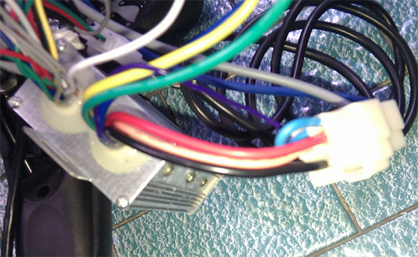

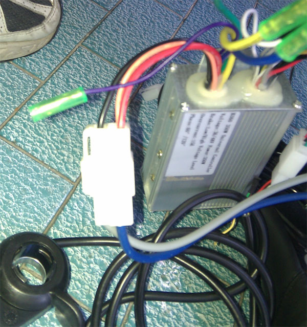

Urge aiuto
finalmente un po di tempo ed ho montato tutto... ma ho 2 problemi,
1 -

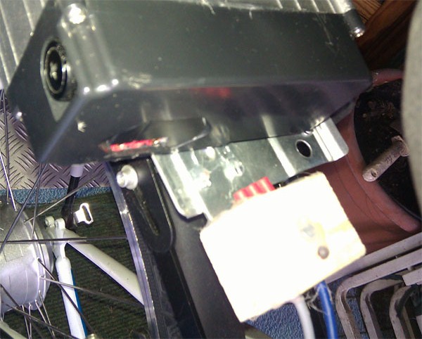

collego la centralina standard da 250w come in foto
se collego solo la consolle con i led(fa il test e poi mi da batteria carica), il motore non parte; parte solo se collego l'acceleratore a pollice(che non si illumina)... non va neanche se premo il 6kmh.
inoltre non funziona il pas, la ruota gira solo con l'acceleratore senza bisogno di pedalare.
il pas ha tre cavi, ma quando collego lo spinotto, solo il nero coincide mentre il verde ed il rosso sono invertiti.
2 -
l'altra centralina, da 350w, non va proprio.
collego tutto ma mi rimangono fuori dal collegamento uno spinotto con con scritto "3-speed swithc kit(3p plug) gray black blue" che non so se va collegato alla consolle, e poi sono anche spinotti diversi.
aiuto
Inserito il - 12/06/2012 : 22:05:17  Mostra Profilo Invia a Barba 49 un Messaggio Privato  Rispondi Quotando
Per quanto riguarda il pas almeno il rosso e il nero devono coincidere, scambiali estraendo i piedini dal connettore e spostandoli.
Per la centralina da 350W se non trovi dove collegare il connettore della regolazione velocità prova semplicemente a fare dei ponti con un filo tra i tre piedini e vedi se il motore si avvia, anche se di solito si avvia anche senza questo collegamento.

intanto, Grazie Barba.
Per il pas ho modificato i collegamenti come detto da Barba;
Poi sulla centralina 350w ho ponticellato il rosso dellìalimentazione e l'arancio che viene dalla centralina.
ora il motore si avvia.
91,77 KB
il problema è che mi ritrovo come con la centralina da 250w, cioè che il tutto funziona solo tramite acceleratore.

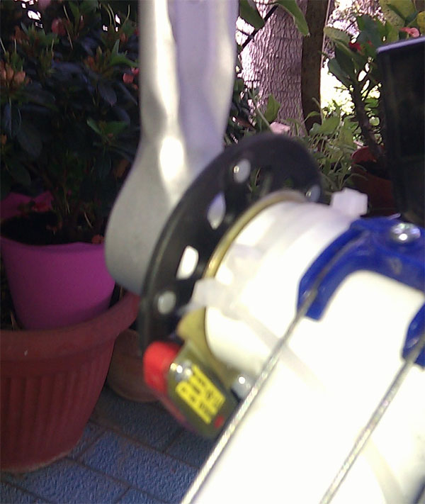

ho notato di aver montato i magneti del Pas nel senso inverso, non mi ero accorto del verso di rotazione... potrebbe essere questo il problema che pedalando no va il motore??... comunque domani riprovo.
90,02 KB

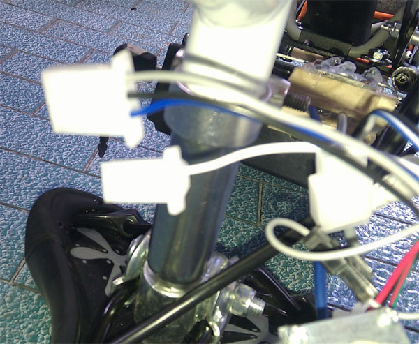

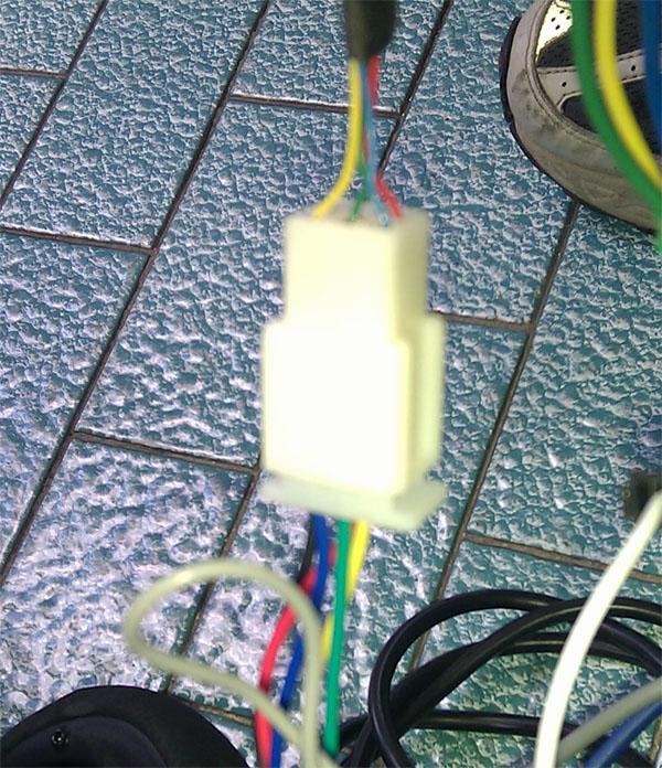

poi ho notato che collegando il connettore dei sensori dal motore alla centralina, il cavo giallo e il blu sono invertiti con la centralina da 350w(toto sotto) mentre corrispondono con la centralina da 250W.
182,23 KB

Inserito il - 15/06/2012 : 10:52:45  Mostra Profilo Invia a Diesellolle un Messaggio Privato  Rispondi Quotando
eccome qua!
tutto funziona,.... però ho un dubbio sui collegamenti dei cavi dei sensori.
la bici spinge bene.... però non ho riferimenti in merito; è il caso che provo ad invertire i fili giallo e blu in modo da farli corrispondere?
e altro piccolo problema, dato che ho montato una rondella x distanziare il cambio dal forcellino ed ora la marcia bassa entra male è fa rumore.
ho notato anche che i raggi si sono leggermente allentati dopo i primi 15km(li stringerò un po)
Inserito il - 15/06/2012 : 10:58:04  Mostra Profilo Invia a MilleMiglia un Messaggio Privato  Rispondi Quotando
Beh direi che sì, sarebbe bene che i colori dei cavi dei sensori di hall corrispondessero..
Diesellolle
179 Messaggi
Inserito il - 15/06/2012 : 11:02:24  Mostra Profilo Invia a Diesellolle un Messaggio Privato  Rispondi Quotando
grazie Millemiglia.... sono in quell'ordine perchè prima avevo montato la centralina da 250W e i colori corrispondevano, nella centralina da 350 che ho ora c'è solo quest'inversione, malgrado tutto il materiale venga da bmsbattery.
Inserito il - 15/06/2012 : 14:58:39  Mostra Profilo Invia a Barba 49 un Messaggio Privato  Rispondi Quotando
Se sono invertiti tra loro anche i corrispondenti cavi dei sensori lascia stare, se invece sono invertiti solo quelli di potenza puoi fare una prova per toglierti ogni dubbio!
Il cambio va ovviamente registrato, non tanto perchè ci hai inserito una rondella ma perchè è impossibile che montando un kit la regolazione sia perfetta.
