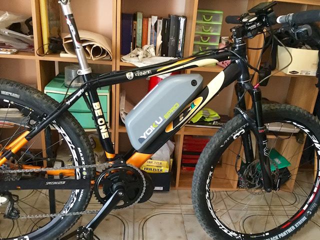

Aggiorno la discussione con i miei primi 2500 Km e le foto della mia pipa dopo la sostituzione della corona, della forcella e delle pedivelle, oltre ad alla revisione del BBS01 (comunque risultato in buone condizioni) e ad una ingrassata generale del motore (necessaria!).
Sempre grazie a tutti.
55,27 KB
126,83 KB

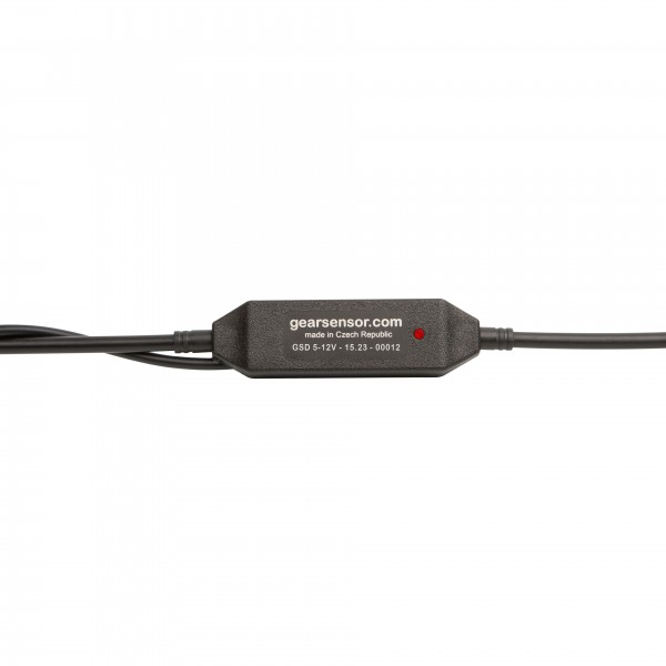

Beh, la cambiata, quando è attiva l'assistenza, risulta brusca e si sente lo strappo della catena sul pacco pignoni.
Il sensore del cambio è fatto in modo da far passare il cavo del cambio nel corpo del sensore e blocca il motore quando si effettua la cambiata ed evita un'usura prematura della catena e del pacco pignoni, sollecitati dagli strappi dovuti all'assistenza del motore bafang,
eccoti una foto del sensore:
20,43 KB

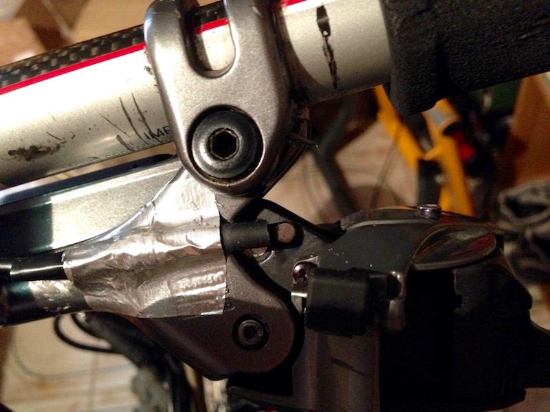

Stiamo parlando del sensore Cutt-off per i freni, perché mi è stato consigliato di montarlo.
Ho accettato il consiglio e mi sono autoprodotto il sensore per i freni a disco idraulici usando il sensore dei freni meccanici che escono col Kit Bafang.
Il sensore per il cambio, per ora che sono in fase di test, lo lascio per un futuro ed eventuale upgrade successivo.

I sensori per i freni idraulici li trovi di solito da Alcedoitalia...
Ho controllato su Alcedoitalia, ma risultano disponibili solo i sensori per i freni meccanici.
Comunque, mi sono arrangiato smontando il sensore ed il magnete di uno dei freni usciti col Kit, l'ho fissato con una goccia di colla (sia il sensore che il magnete) ed un po' di alluminio adesivo. E' uscita una cosa così:
141,22 KB
basta toccare il freno per far attivare il sensore, prima che le pastiglie inizino a lavorare seriamente.

Quanto ai sensori del cult-off, è complicato adattarli alle leve dei freni a disco?
Io però ho le leve del vecchissimo xtr che aveva i comandi cambio integrati nella leva freno. Non c'è molto spazio per aggiungere qualcosa.

Riguardo ai cut-off, se risolvi con la programmazione bene, se no tieni presente che puoi montare l'interruttorino su ogni tipo di freno, anche a disco, archetto, tamburo, meccanico ed idraulico.
Io ho estratto l'interruttore dalle brutte leve del kit e l'hi messo sulle leve originali della bici.

Nico Danger Inserito il - 13/03/2016 : 18:55:25
Bella bipa!
Quel kit, come forme, sta benissimo nel tuo telaio!
Attendo novità su prove e upgrade!
Come ti sei arrangiato con i freni col cut-off?
Daiwer Inserito il - 13/03/2016 : 13:53:38
E finalmente ho montato il tutto (tranne la corona da 42 che non è ancora arrivata!).
Per ora ho fissato i cavi in modo non definitivo, ma devo vedere ancora se tutto funziona per bene e capire come posizionare il cablaggio in modo più ordinato.
Comunque ho testato velocemente il tutto con qualche giro sotto casa, e sembra che tutto funzioni per bene.
Anche il display funziona bene.
Devo solo fare qualche prova, aspettando la corona imbutita da 42. Quella da 46 d'ordinanza non ha una buona linea catena per i rapporti più corti.
Grazie ancora per i preziosi consigli e beccatevi 'sta foto:
