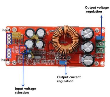

 Ho trovato una foto con le regolazioni.
 OUTPUT VOLTAGE REGOLATION lo metterei a 42V (che dovrebbe essere la tensione massima della batteria completamente carica, giusto?).
 OUTPUT CURRENT REGULATION immagino sia la corrente max di uscita giusto? La metterei a 10A o 15A.
 INPUT VOLTAGE SELECTION non ho capito a cosa serve. Cosa dovrei impostare? (PS: forse ho capito, c'è un svitch per selezionare il range di tensione 10V-20V o 20V-60V)
 Poi ho notato che su alcuni modelli molto simili c'è un terzo trim, che in questa foto non si vede. A che serve?
  31,5 KB

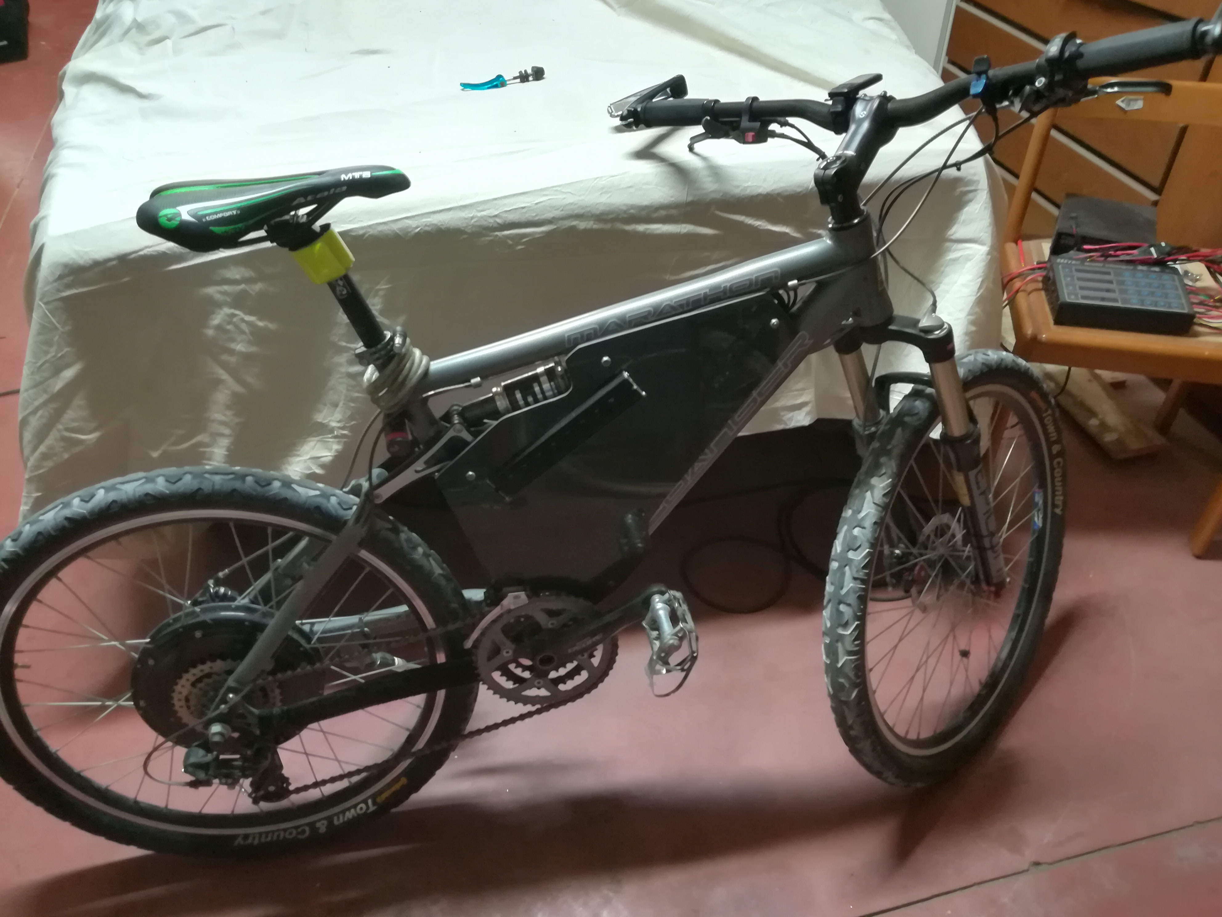

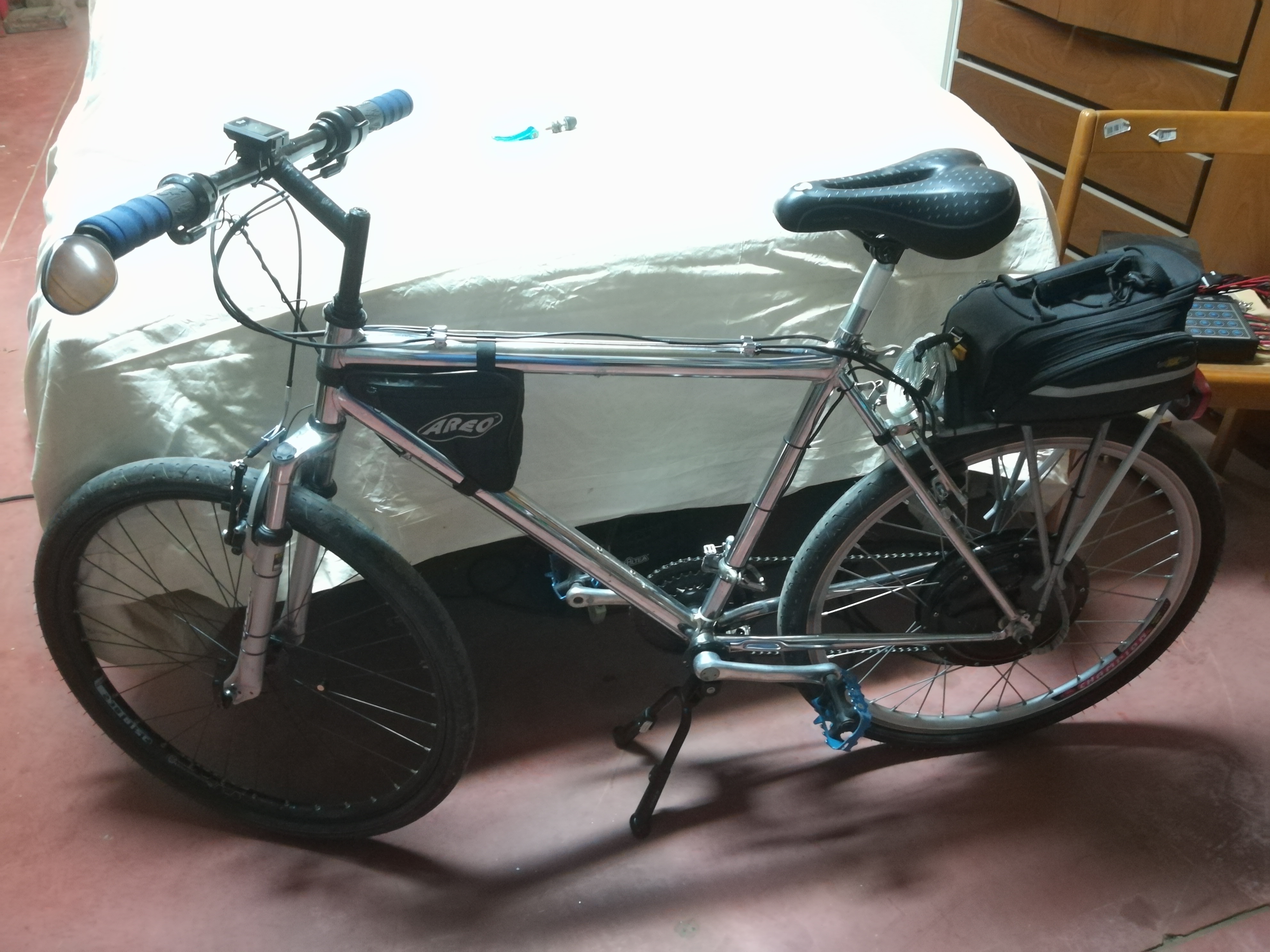

                | Robysuper | Inserito il - 29/06/2017 : 10:10:35 Volentieri
 Ma non so ridimensionare chiedo venia! La prima è il muletto.. Sul quale applichero'  l'astruso strumento barbaboost, laltra la chiamo hulk dal nome della centralina.... E visto che monta appunto la nine da 1250w con 75,6volt alta scarica 10ah non penso sia il caso di andare oltre...
  2276,51 KB
  2262,82 KB

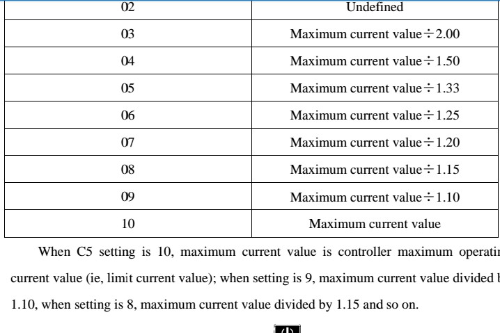

                | Steu851 | Inserito il - 28/06/2017 : 07:34:00 Andrea, ma il parametro C5 del display non funziona con la tua centralina?
 D
  77,67 KB
                | andrea 104KG | Inserito il - 28/06/2017 : 00:02:01 Grazie delle delucidazioni(e degli auguri di guarigione, sto soffrendo moltissimo anche per la mancanza dei giri in bipa
    ) mi risolve un grosso problema. Avendo una centralina da 20 a al max livello andava oltre 1200w e si ferma tutto. Per cui mi limitavo ad usare le lo step up fino al penultimo livello 450w circa. Non Avevo mai provato a regolare il trimmer in uscita. Se regola la corrente posso tranquillamente settarlo a 600w e sono a posto! In verità l'aggeggio lo uso poco perchè ho percorsi sempre salita/discesa e li lo trovo piuttosto inutile. La massima utilità lo da su percorsi pianeggianti e con salite lievi, dove si possono mantenere medie elevate senza grande sforzo e con un motore ht come il mio che fa solo 24 kmh.
 Non che non vada in salita ma preferisco non sfinire la batteria.

                | Clausarts | Inserito il - 27/06/2017 : 16:11:55 Ciao se leggi vicino ai led sulla scheda ci sono delle sigle:
 UVLO= Under Voltage Lock Out che è regolato dal trimmer vicino all'ingesso che serve come cut-off della batteria nel caso scenda sotto una certa soglia (led blu acceso)
 OCP= Over Current Protection questo viene regolato dal trimmer vicino al toroide grande e serve a limitare la corrente sul carico, purtroppo non so di che colore sia dovrebbe essere rosso e quando si accende vuol dire che ha superato la soglia impostata
 qui trovi i miei test sul DC-DC
 http://www.jobike.it/forum/topic.asp?TOPIC_ID=74504

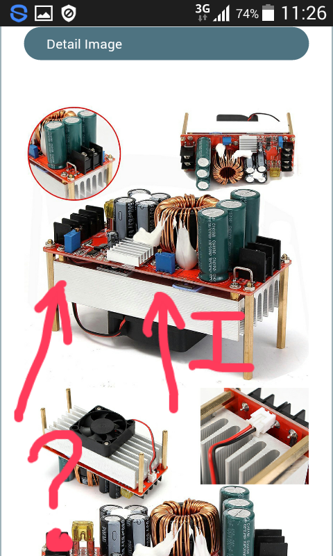

                | alex1690 | Inserito il - 12/05/2017 : 11:25:11
  La cosa che mi stuzzicava era l'annuncio di un amico del forum che vendeva ad una cifra interessante una 48V e la possibiltà di avere 43V costanti in uscita... a conti fatti però (batteria+carica+step-up) avete ragione voi
