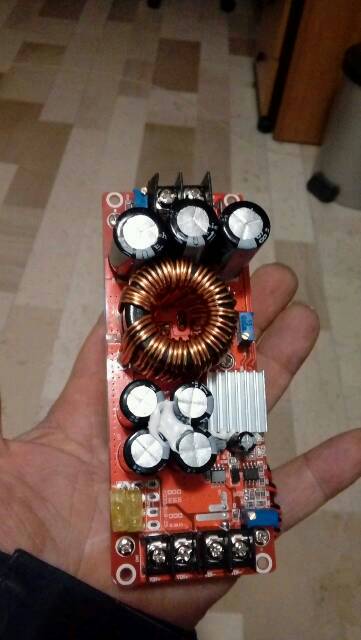

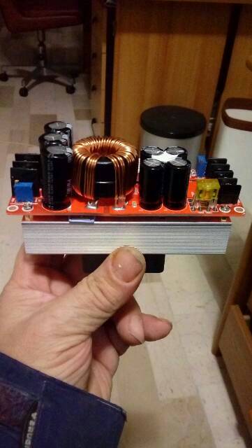

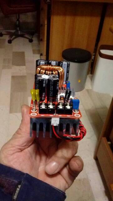

15284 Messaggi
Inserito il - 22/12/2016 : 14:36:55  Mostra Profilo Invia a andrea 104KG un Messaggio Privato  Rispondi Quotando
Mi spiace per chi aspettava ma sono riuscito ad annullare l'ordine, troppe limitazioni. Adesso lo rifaccio per quello da 1500w anche se bisognerà aspettare un mese...
15284 Messaggi
Inserito il - 22/12/2016 : 15:11:55  Mostra Profilo Invia a andrea 104KG un Messaggio Privato  Rispondi Quotando
Ordinato....

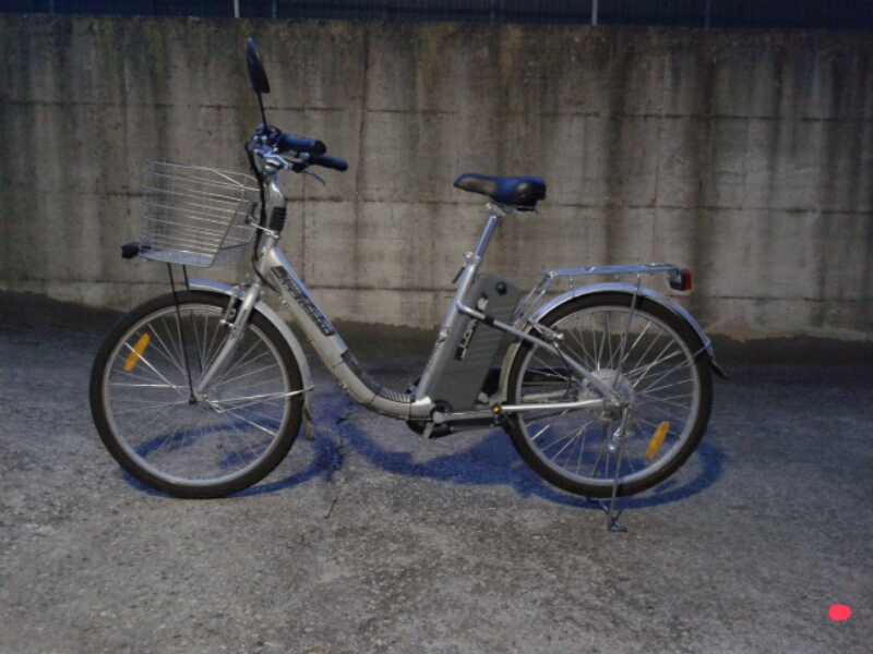

@lby64
2090 Messaggi
Inserito il - 23/12/2016 : 08:26:27  Mostra Profilo Invia a @lby64 un Messaggio Privato  Rispondi Quotando
366,88 KB
Prima dell'odierno tour mattiniero.
N.B. La Hilong è dentro la scatola batterie al piombo originale svuotata... dove ospiterei pure lo step-up.
36682 Messaggi
Inserito il - 23/12/2016 : 09:24:31  Mostra Profilo Invia a Barba 49 un Messaggio Privato  Rispondi Quotando
@Andrea104Kg: Se ripeti con pochissime varianti una esperienza già ampiamente sperimentata arrivi poco lontano, quindi mentre ti apprezzo per voler sperimentare un step-up sulla bici continuo a dirti che alimentare la tua a 48V servirà solo a farla andare più veloce in pianura, ma peggio in salita: Naturalmente a parità di potenza, è ovvio che se la tua centralina da 36V-20A di picco la alimenti a 48V la bici andrà di più comunque, ma solo perchè avrà MOLTA più potenza a disposizione, siamo a 960W di picco contro i 720W che hai adesso.
Se vuoi veramente fare un test comparativo serio tra 36V e 48V devi montare una centralina da 48V-15A massimi, in modo da avere la stessa potenza che hai adesso, altrimenti il test è fasullo...

Inserito il - 12/01/2017 : 19:31:02  Mostra Profilo Invia a @lby64 un Messaggio Privato  Rispondi Quotando
Hummm come siete ottimisti, un aggeggino da 40 euro che gestisce improvvisi cambi di tensione senza fare buchi di corrente.... Senza contare che anche le nostre centraline in realtà sono da pochi euro.... Io mi acconterei che funzionasse bene e con affidabilità a 55v circa...
Arrivati oggi 2 Step up come quelli che avevi ordinato tu (per la mia citybike penso siano sufficienti anche singolarmente). Spero di riuscire a testarne l'effetto a breve.
15284 Messaggi

Inserito il - 13/01/2017 : 13:02:12  Mostra Profilo Invia a @lby64 un Messaggio Privato  Rispondi Quotando
Testata con 44V di uscita dallo step up.
Velocità approx. dei tre livelli: 18/24/30 km/h costanti lungo tutto il test.
Quando avrò tempo lo sfizio di provare a tensione più alta me lo prendo.
Poi penso di settarlo un po più basso x rimanere nei limiti e pure consumare meno.
Dato che l'obbiettivo era un funzionamento costante durante tutta la scarica della batteria direi missione raggiunta. L'autonomia sarà poi da verificare.
Con una prova preliminare di mezz'ora a banco con carico da 180W (non ne ho al momento di maggiori) devo dire che lo step up si è scaldato appena; buon segno!

Grazie ancora a tutti x tutto quanto imparo in questa cornucopia dell'e-biking!
Non ho resistito. Portato a 48V, 19/25/32 km/h costanti (ventaccio permettendo).
Come mezzo di trasporto da pianura niente male!
Grazie @Barba49 x la rassicurazione, appena si rimette il tempo avrò modo di verificarlo, anche se data la qualità della fonte sarà superfluo...

Ne ho preso uno che quando è iniziato il tread non c'era ancora, da 1200W, per un motore legale dovrebbe essere sufficiente
https://www.aliexpress.com/item/1200W-20A-DC-DC-Converter-Boost-Power-Supply-Module-8-60V-Step-up-TO-12V-83V/32739799613.html?spm=2114.13010608.0.0.sydLSL
ora aspetterò il solito mese e mezzo...

Sto pensando di prenderne anch'io uno così grosso da testare con uno dei bafang centrali x vedere che succede.
Secondo voi a parità di centralina 36V15A sovratensionare porta ad un'aumento della potenza pur restando entro i limiti della corrente?
Inserito il - 13/01/2017 : 16:02:08  Mostra Profilo Invia a Steu851 un Messaggio Privato  Rispondi Quotando
Lo monterò sulla libellula, che nasceva con batteria 8S, fuori standard, alimentato a 36V (10S) va troppo, 50 km/h a ruota alzata, e poi in salita scalda, a 26V (7S) va troppo piano, su strada piana arriva a 20-22 km/h e man mano che la batteria cala si siede ancora di più. Con lo step-up lo porterei a 34V (cioè la tensione di una 8S carica) in modo da raggiungere i fatidici 27 km/h, senza decadimenti man mano che la batteria si scarica.
La versa sfida sarà fare un case che lo contenga, impermeabile ma che non lo faccia surriscaldare

È arrivato anche a me oggi una bestia da 30a e 1500w.
30,5 KB
30,28 KB ma ci sono cose che fatico a comprendere...
28,76 KB
15284 Messaggi
Inserito il - 13/01/2017 : 20:38:27  Mostra Profilo Invia a andrea 104KG un Messaggio Privato  Rispondi Quotando
Ci sono tre potenziimetri (le scatolette blu con vitina sopra).
Uno è vicino all'imput (la morsettiera a 4 viti) e non c'è scritto nulla. Sarà la corrente in ingresso?
Un altro a metà della basetta con scritto "CC-A-ADJ" immagino sia per corente continua (o costante?) ampere adjustment, cioè aggiusta la corrente in uscita.
Un terzo vicino alla morsettiera di output con scritto "CV V-ADJ" credo sia per aggiustare i volts in uscita.
Non ci sono istruzioni l'unica roba è la descrizione in inglese che riporto qui sotto

In particolare non capisco
cos'è un "costant current module"
perchè al pnto 2 in fondo dice di lower the battery protection... semmai bisognerà alzarla...
i punti 5 e 6 mi sono incomprensibili...
36682 Messaggi
Inserito il - 13/01/2017 : 21:46:36  Mostra Profilo Invia a Barba 49 un Messaggio Privato  Rispondi Quotando
Il primo trimmer regola la tensione minima accettabile in ingresso e serve per salvaguardare la batteria da sovradiscarica, quindi se parti da una LiIon da 36V (10S) dovrai settarla a 30-32V circa, anche se nel tuo caso essendo presente il BMS non avresti comunque nessun problema con la batteria: Al massimo settando l'entrata a 35V non ne sfrutteresti tutta la carica.
Gli altri due sono la regolazione della corrente massima e quella della tensione stabilizzata in uscita dal modulo.
