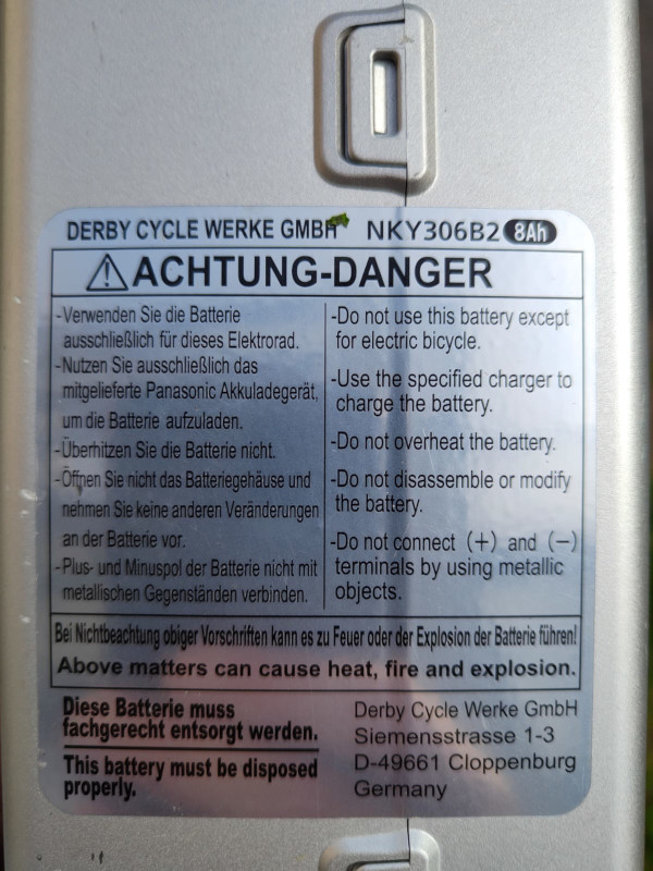

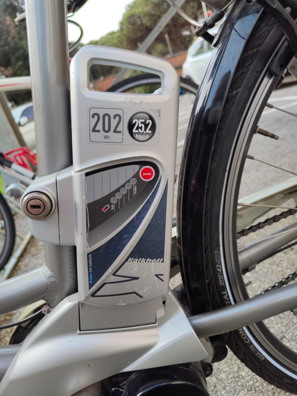

Abito a Roma, ho la bipa in oggetto, la Agattu C7 7-G Nexus con batteria da 25,2V e 202Wh, ovvero da 8Ah, modello NKY306B2.
La batteria ha 10 anni ed è esausta, mi sono rivolto a
E-battery center https://www.e-batterycenter.com che si è offerta di ricellare il pacco garantendomi una capacità doppia, 16Ah. Purtroppo non sono stati in grado di eseguire il lavoro e dicono che una volta assemblata va in blocco e non si ricarica, lunedì la vado a ritirare, rimontata come era prima (sperando che non abbiano fatto troppi danni).

Ecco le foto della batteria:
144,6 KB
152,04 KB
