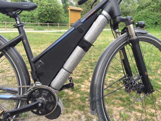

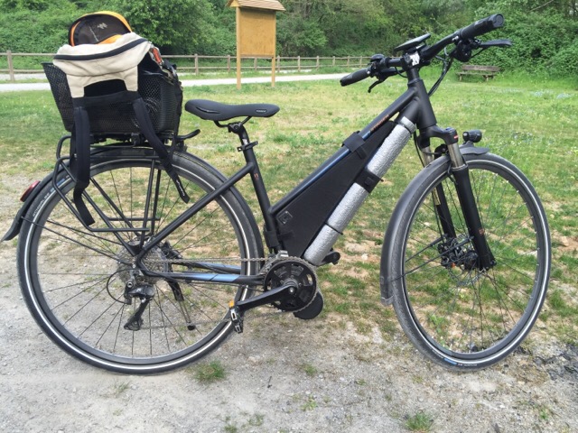

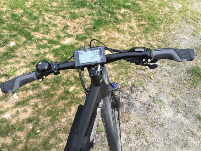

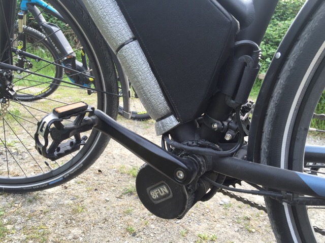

Eccomi qu per aggiornare il tutto. Siamo rientrati da Alcedo con la ebike della moglie cosi configurata:
Winora Ohio Tg 44
Bafang BBS01 36V 250W - 9 livelli - 25 Km/max - PAS
Corona 42T CNC x salite
Batteria Custom 36V 600Wh
Sensore freno che interrompe forzatamente l'assistenza alla pressione della leva freno posteriore
Il telaio è ben fatto, robusto, un po' triste nel colore per una signora. La taglia è perfetta per permetterle di scendere dalla sella sul davanti senza frantumarsi la.. ( noi abbiamo i gioielli, ma anche loro se picchiano sul davanti si fanno male ). Ho purtroppo messo, per ora, una protezione dei fili e contatti ( tubo in gomma morbida argento )che non è bello ma utile. Provvederò in altro modo appena possibile così da permettere di vedere le uniche scritte della bici Staiger. Abbiamo percorso in pianura circa 500 km e tutto sembra andare come doveva. Lei è contenta del fatto che il bafang 'spinge 'quanto basta per permetterle di rilassarsi. La batteria non si poteva dimensionare più potente per via degli ingombri, ma anche lei si è convinta che di più di così, non si può avere. Vedremo come si comporterà in salita. Mi rammento un commento sul Bafang di uno che diceva così: il Bafang ve su e basta..Sperem. Percorsi 50 km in pianura, il livello della batteria non ha segnato neppure lo scarto della prima tacca ! Beh, staremo a vedere in seguito come scenderanno ed in qual misura. Per arrivare a questoo punto, ho/abbiamo percorso un bel po' di esperienze che ci sono costate non poco. Se aveesi scoperto molto prima questo forum ed Alcedo, mi sarei risparmiato sudore e fatica, anche se devo dire che il tutto non mi è affatto pesato. Ringrazio ancora voi tutti dei suggerimenti ( adesso qualcosina posso dire anch'io...eh eh )
69,5 KB
137,87 KB
158,16 KB
165,7 KB
169,18 KB

RED007 Inserito il - 23/04/2015 : 21:41:47
job ha scritto:
Non sono connettori faston, ma "anderson" .
La centralina credo stia fuori della borsa perchè sotto sforzo tende a scaldare e così ha modo di raffreddarsi.
Mia curiosità: vedo l'acceleratore a pollice attaccato alla borsa. Ma si accelera da lì ?
Potrebbe essere che x il raffreddamento la centralina sia stata posizionata all'esterno. Quello che si vede, e che ho indicato con la freccia, è solo il pulsante a tre posizioni x il settaggio della potenza erogata ( min,med,max ) il pulsante di avvio non l'ho fotografato ma è posto sotto la manopola sx
