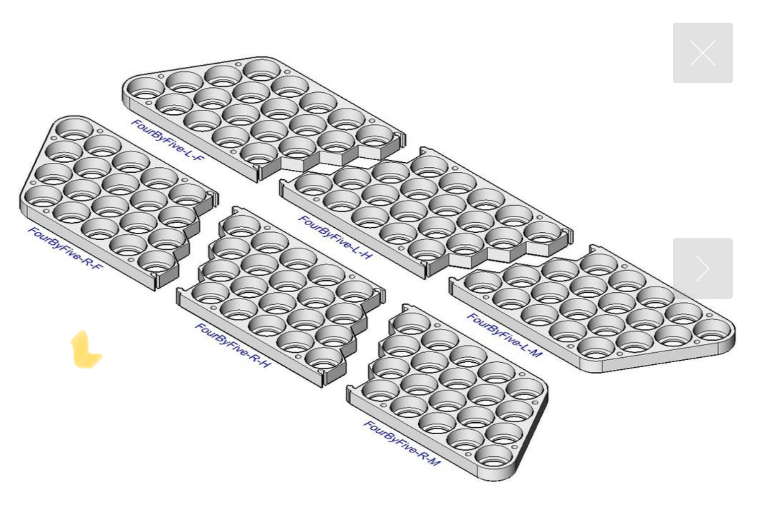

Cabi Inserito il - 07/04/2020 : 00:24:36
Che forma vuoi ottenere?
MilleMiglia Inserito il - 06/04/2020 : 23:13:22
Grazie Flavio sei gentile, non ho la stampante, ma quello alla fine sarebbe il problema minore.
Per il disegno ho trovato grazie a Bagigio un file su thingiverse che sarebbe perfetto, poi metto il link, ma è per le 18650.
Pensavo a due alternative possibili..
La più facile sarebbe quella di aumentare in proporzione le dimensioni (117,778%) del progetto originale
La meno facile per me che non so usare tinkercad sarebbe copiare il progetto ma appunto dimensionando per le 21700..
Questo è il file: https://www.thingiverse.com/thing:2821270
Cabi Inserito il - 06/04/2020 : 23:02:21
Li disegno io. Ma per questa batteria li ho disegnati appositamente. Se devo fare una batteria dove non sono risicato al mm o li prendo da ali o li stampo con la medesima forma ma di lunghezza adatta.
Ora sono un po indietro con dei pezzi da stampare e ho lavori a casa.
Se hai pazienza potrei farti il disegno se hai la stampante.
MilleMiglia Inserito il - 06/04/2020 : 22:07:14
Cabi nell’intervento con cui apri la discussione scrivi di holder per le 21700 da stampa 3d
Hai un file da condividere gentilmente oppure li hai comprati pronti?
