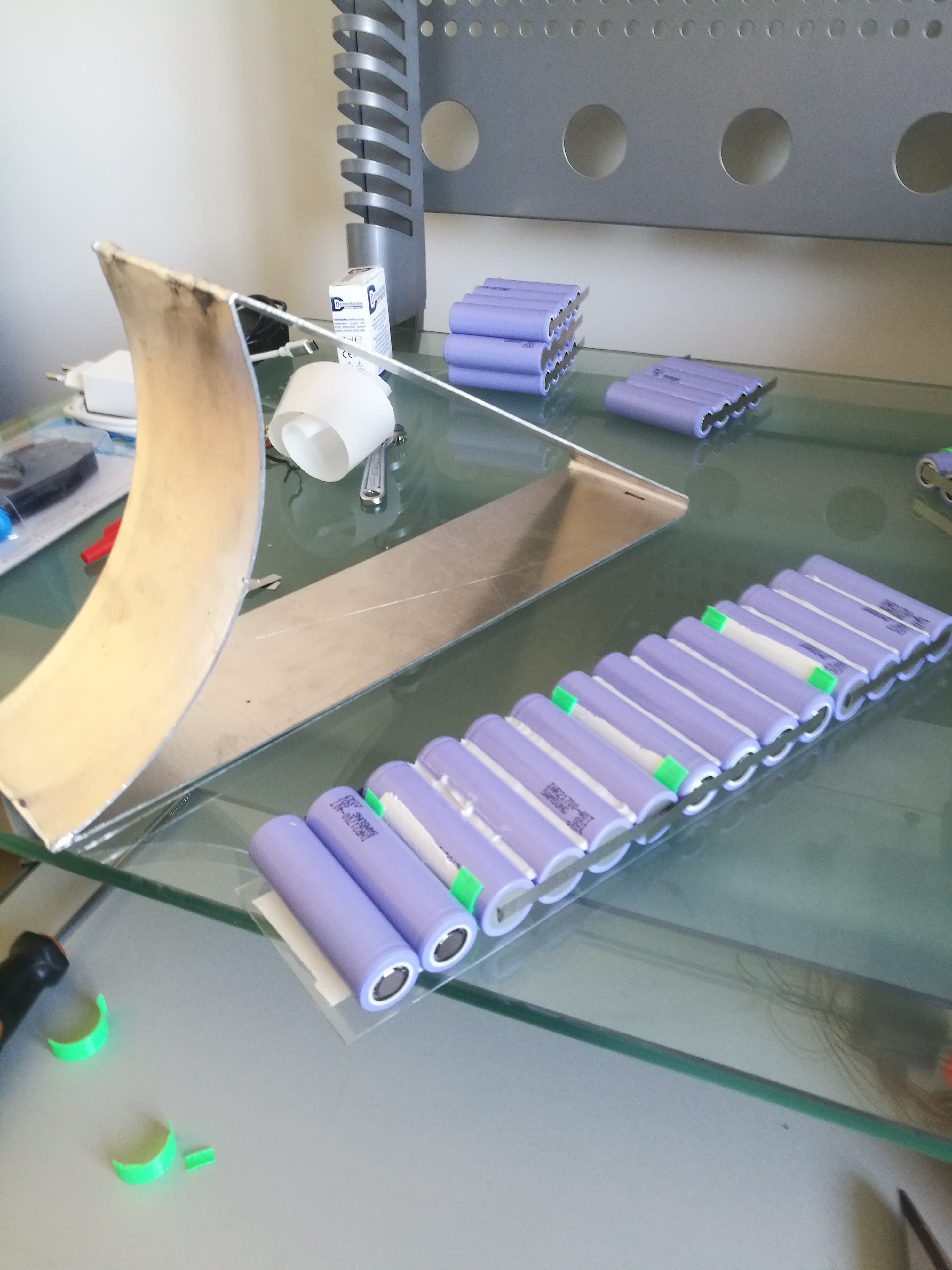

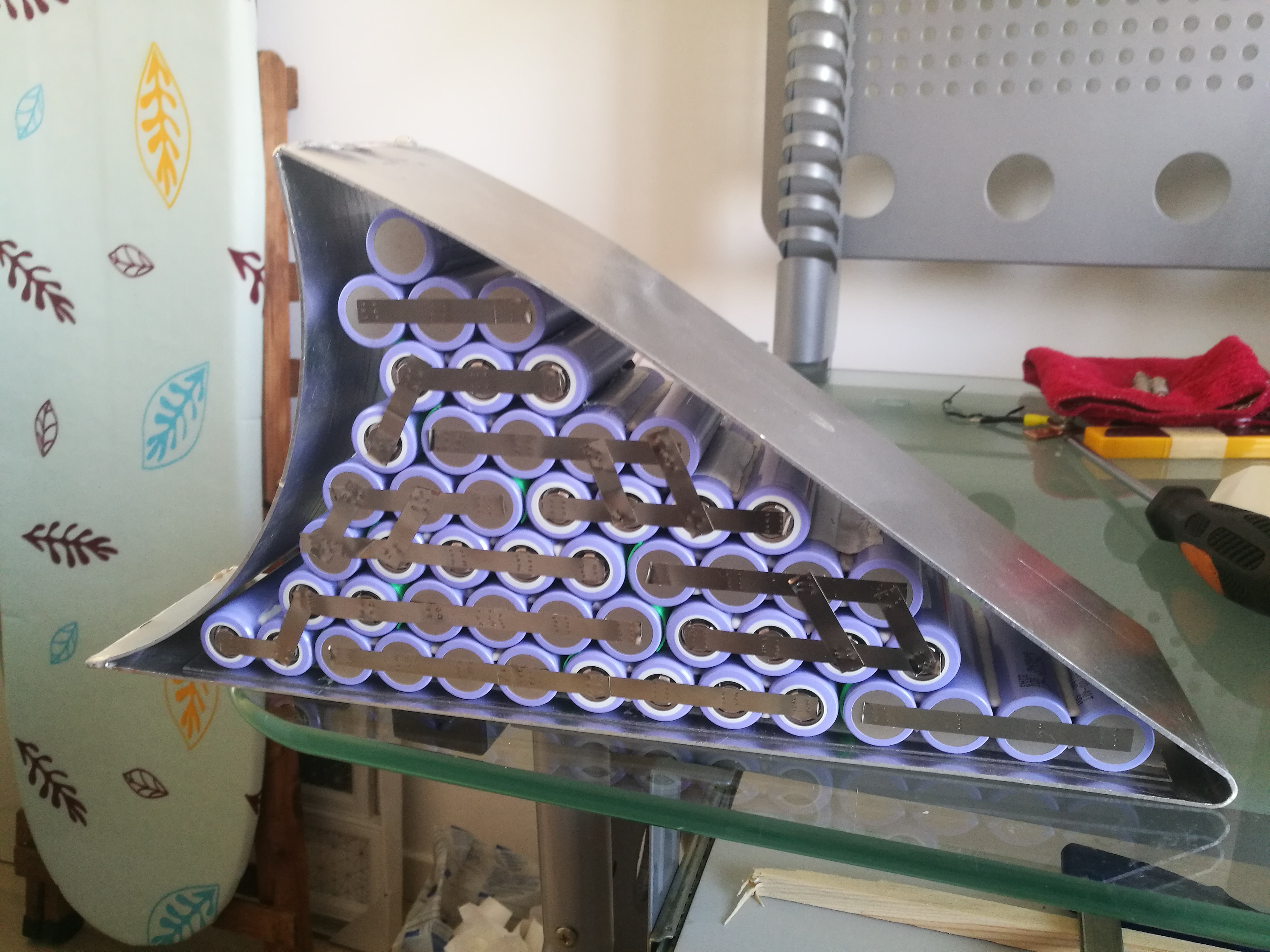

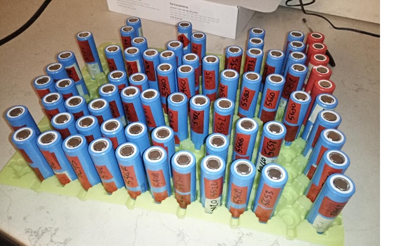

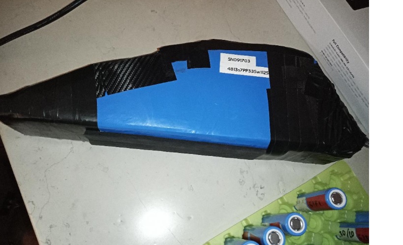

Ciao a tutti, dopo una 50ina di batterie realizzate, sono incappato nella richiesta di realizzarne una per una full con motore generoso, diciamo 35 a di assorbimento max e poco spazio nel triangolo. Cosi ho proposto di usare le 21700 40t. Ecco il risultato, che ne pensate? Ci sono degli holder realizzati con la stampante 3d tra le serie, e ovviamente ina volta carica va tutto cablato e isolato per bene. Rispetto alla precedente realizzata con le samsung 35 sono passato da 630 a 750 wh
2798,64 KB
3113,33 KB
1133,44 KB
b'ebike 7 36v 20 ah lifepo4.

Bel lavoro, io sto seguendo le Samsung 50E, ma se ne parlerà tra qualche mese... però personalmente avrei optato per 5p, dalle foto sembra che ci potessero stare.. magari sbaglio..l’assorbimento è piuttosto importante..

Mooolto bello il risultato e mooolto interessante il cambio di formato!
Finalmente qualcosa di nuovo anche per le batterie da ebike!
MM interessante anche le 50E, non ne avevo mai sentito parlare. Mò mi documento, grazie!

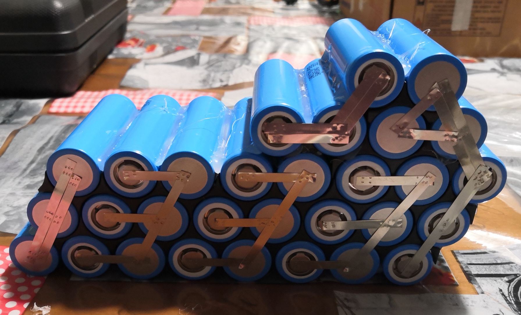

Inserito il - 25/02/2019 : 19:40:58  Mostra Profilo Invia a Cabi un Messaggio Privato  Rispondi Quotando
In realta volevo fare una 14s ma non ci stava una cella in piu 52 spaccate. Ho scelto le 40 t perché con un assorbimento cosi , dobbiamo ricordare che nel tempo le batterie si deteriorano e tendono a scaldare molto. Ho preferito sacrificare qualche wh per avere una cella in grado di lavorare a temperature accettabili anche dopo qualche anno avendo appunto solo 4p per problemi di spazio. Ba su una trek slash dove l'ammo si gioca un sacco di spazio nel triangolo.
Concordo millemiglia, le 21700 hanno un senso da 5000 mah, altrimenti il quadagno rispetto le 18650 da 3500 non giustificata la differenza di prezzo.

Inserito il - 25/02/2019 : 19:45:03  Mostra Profilo Invia a Cabi un Messaggio Privato  Rispondi Quotando

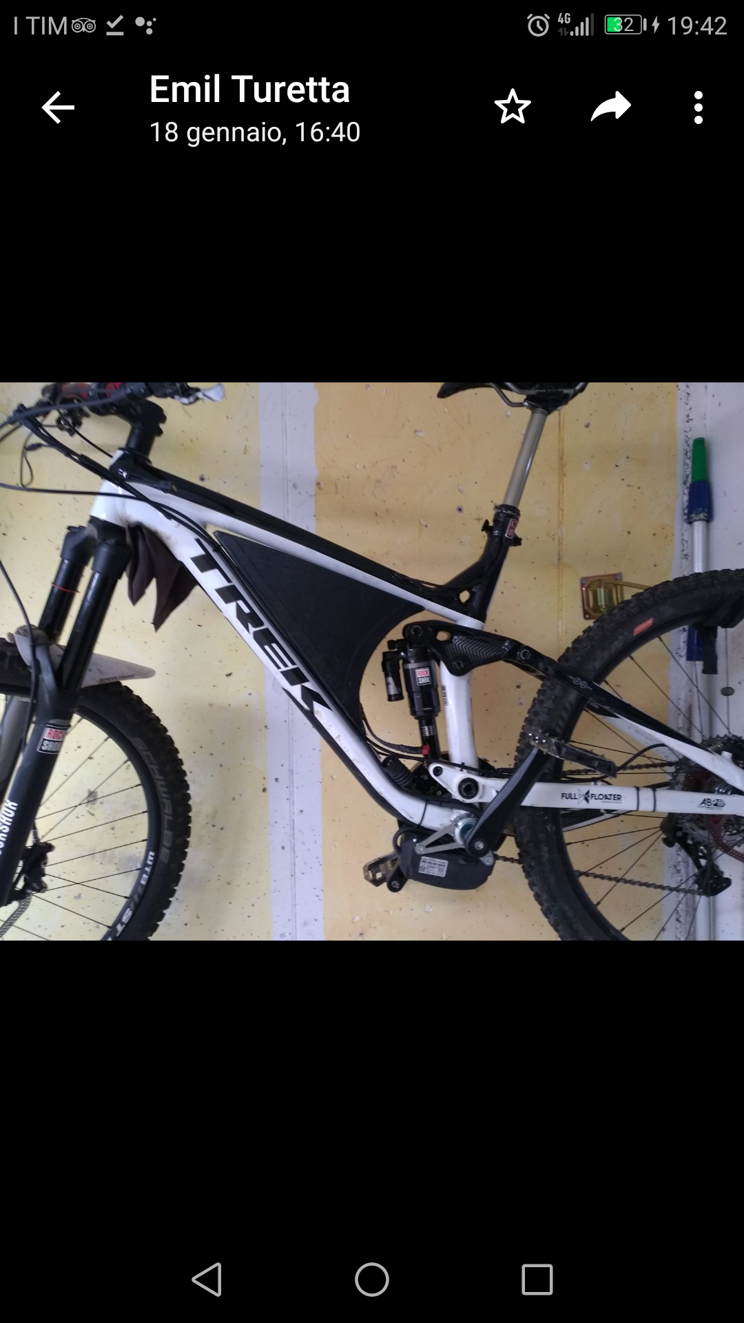

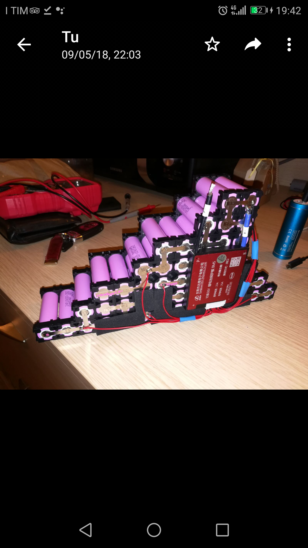

Vi metto altre 2 foto della realizzazione precedente.
1097,3 KB
1010,42 KB

La più bella batteria mai vista.
Molte persone di indubbia capacità mi fanno pensare che anche le marche blasonate per andare sul sicuro non fanno che copiarsi/rincorrersi.
Uno dei motivi per i quali non vado più alle fiere. Una noia, tolte le decalcomanie sono tutte uguali.
Stracomplimenti!

Bel lavoro Cabi, davvero. Bella anche la bici con quella veste bianconera..
Che motore è quel centrale assetato?
Ps: mi ricorda vagamente la G&G

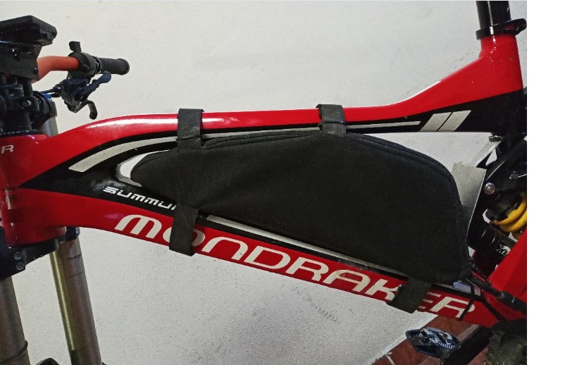

Inserito il - 26/02/2019 : 09:17:56  Mostra Profilo  Visita l'Homepage di blindo7 Invia a blindo7 un Messaggio Privato  Rispondi Quotando
molto bella,facci sapere come vanno queste nuove celle,io faccio la corte alle 50E ma sono ancora fuori badget,e neanche disponibili,
vorrei cambiare le 42 VTC6 con 42 50E,poco ingombro in più e stessa borsa,ma passerei da 9,3 Ah a 15 Ahcon pochi etti in più!

Inserito il - 26/02/2019 : 13:04:48  Mostra Profilo  Visita l'Homepage di blindo7 Invia a blindo7 un Messaggio Privato  Rispondi Quotando
in effetti sono 800gr,nella borsetta che ho entrano fino a 50 pz di 18650,quindi le 21700 riesco a farcele stare si allarga di mezzo centimetro e la riempie,
c'è un sicuro miglioramento,perchè l'alternativa di uguale capacità sarebbe una 70 celle che comincia ad essere ingombrante e sicuramente più pesante,
è vero che c'è il motore ma ho sempre cercato di avere bici pedalabili anche da spente,e divertenti,quindi contenere anche i pesi.
Riguardo le 35E da 3500 non ho un buon ricordo,preferirei evitarle,
come ultima chance le ho messe in un power bank e mi danno solo 3 Ah se usate per caricare il telefono

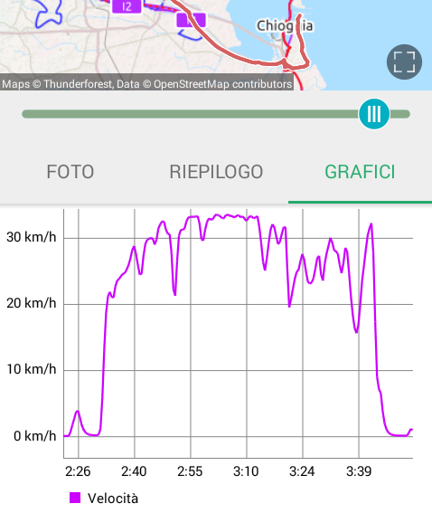

Inserito il - 27/02/2019 : 22:49:51  Mostra Profilo Invia a @lby64 un Messaggio Privato  Rispondi Quotando
Oggi di ritorno dal mare con le 10s5p di 35E ho fatto 33 km con limite velocità tarato a 34 km/h.
All'arrivo avevo sul Bafanghino 5 tacche a riposo e 4 sotto sforzo.
Tensione finale a riposo 37,8V.
Secondo me altri 15 km a quell'andatura li faceva il che non mi pare male.
Le terrò sotto controllo.
91,89 KB
Modificato da - @lby64 in data 27/02/2019 22:58:03

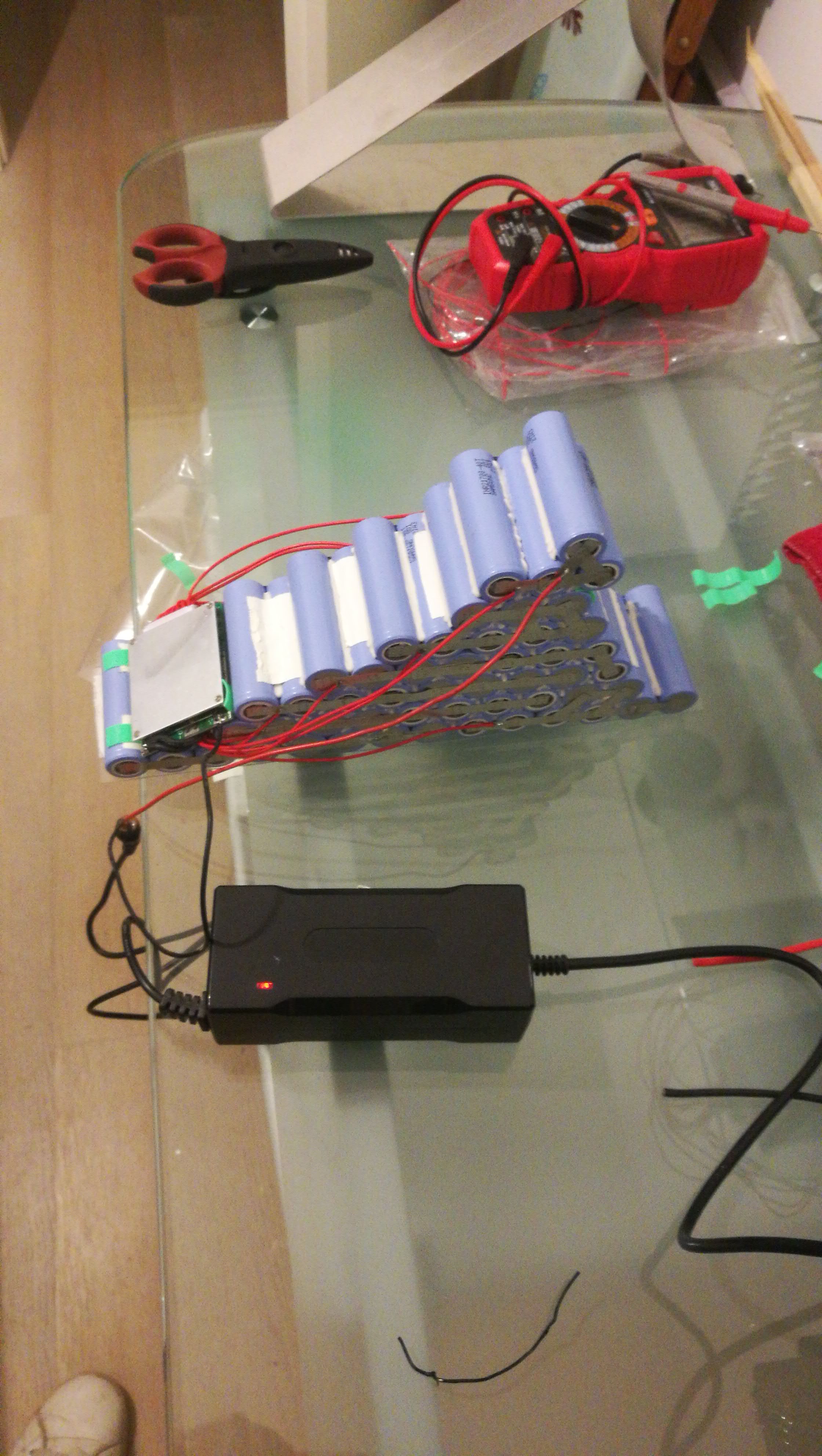

Inserito il - 20/11/2019 : 23:00:43  Mostra Profilo Invia a Cabi un Messaggio Privato  Rispondi Quotando
AGGIORNAMENTO
Piccolina con le samsung 50,30 cellw 36v 15 ah.
Il bms ovviamente l'ho messo dopo la foto. Buona la capacità misurata portando la tensione a 3,4 v/cella durante la prima scarica. Risultato 13. 4 ah.
601,48 KB
Modificato da - Cabi in data 20/11/2019 23:11:15

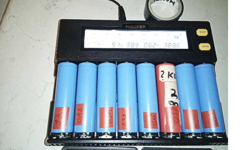

Buona sera,
ho visto le vostre belle realizzazioni e vorrei chiedervi un consiglio.
Ho acquistato delle celle Samsung 50E, che sono arrivate tutte parzialmente cariche: 3,57 Volt e 20% di capacità, misurate con il mio caricabatterie (MiboxerC8).
Prima di completare la carica, ho voluto scaricarle; successivamente ho avuto questi risultati:
Corrente di carica 0,5A tempo di carica 8H capacità misurata 4900-5100 mAh
Corrente di carica 0,4A tempo di carica 12H capacità misurata 5300-5600 mAh
Corrente di carica 0,3A tempo di carica 16H capacità misurata 5700-5900 mAh
Corrente di carica 0,2A tempo di carica 32H capacità misurata 6500 mAh
Corrente di Carica 0,1A senza misura tempo di carica; capacità misurata oltre 7000mAh
Il test verrà concluso a breve con l'ultima delle 91 celle Samsung (al momento ne ho testate una sessantina), ma ho avuto lo stesso risultato anche su celle di pari caratteristiche di altre marche.
Devo ancora assemblare la batteria, per cui non ho ancora una valutazione sulla autonomia reale della batteria, ma mi sembra fin da ora, che il modo in cui vengono caricate le celle abbia una influenza significativa sulla loro autonomia a parità di utilizzo.
Mi date una Vs. impressione a riguardo?
Ho un paio di caricabatterie 48V per la ricarica della batteria finita; uno in uscita ha 2A, l'altro 3A
Scusate la mia ignoranza, ma come si suddivde la corrente in uscita dal caricabatteria e quanta alimenta rispettivamente ciascuna cella (nell'ipotesi che la batteria sia 48V 13S 7P)?
A priori mi verrebbe da pensare che il caricabatterie con 2A in uscita ci metterà più tempo a caricare la batteria, ma mi garantirà una autonomia maggiore.
Vi ringrazio se mi darete qualche suggerimento.

Buon giorno,
la batteria che sto provando a realizzare, va in sostituzione di una esistente, alloggiata sul telaio di una bici.
La batteria "vecchia" ha ca. 3 anni e funzione ancora bene, ma è stata realizzata per essere abbinata a un Bafang750W su un telaio Scott Genius LT40
Per una serie di motivi sui quali non mi dilungo, ho preferito utilizzare un telaio più robusto e un motore più affidabile (BBSHD), utilizzando provvisoriamente la stessa batteria.
La batteria nel case a sacca è artigianale 48V 13S 7P con celle LG da 3150mAh, realizzata da miei conoscenti.
Utilizzando un motore più potente però, la batteria mette a nudo i suoi limiti. L'impostazione del telaio della bici non favorisce la pedalata (soprattutto in salita) e io ho 52 anni suonati. Ad ora, nei miei giri domenicali la esaurisco con 55 km e una millata di metri di dislivello, ma... con sommo piacere.
Per questo motivo ho pensato di replicare la stessa batteria utilizzando le celle Samsung 50E, che sto ricaricando una ad una per vedere se è vero che accumulano 5000 mAh.
Per fare questo, utilizzo un caricabatterie che a detta del costruttore, nel display dichiara quanti mAh vengono immagazzinati.
I dati che ho riportato, sono quelli dichiarati dal caricabatterie a fine ciclo di caricamento.
Tutto qui.
Quanto alla mia esperienza, come si può ben capire da quello che scrivo, è praticamente nulla.
Pertanto capisco l'estrema diffidenza nei miei confronti, che sono il primo a dire, sia ben riposta.
Mi sto approcciano per la prima volta a questo mondo che conosco solo guardando e leggendo qualche articolo sul forum, al quale mi sono da poco iscritto.
Ho anche visto su Youtube qualche filmato sull'esplosione delle celle al litio, e tutto questo mi preoccupa non poco, ma confido di riuscire nel mio intento anche grazie a qualche Vs. prezioso suggerimento.
Cordialmente,
Paolo C

6828 Messaggi
Inserito il - 06/04/2020 : 14:13:47  Mostra Profilo Invia a MilleMiglia un Messaggio Privato  Rispondi Quotando
https://www.imrbatteries.com/content/samsung_50E.pdf

Paolo, non devi cercare una batteria dalla capacità grande , ma una che possa erogare grandi correnti, certo la corrente la puoi ottenere mettendo molte celle in parallelo, ma avrai un peso esagerato che specie su una bici da fuoristrada come la tua ne modifica in peggio la guidabilità.
Molto importante è anche la scelta del BMS oltre che il layout dei collegamenti in serie dei vari paralleli, che devono poter portare tutta la corrente richiesta, non bastano certo una o 2 strisce di nikel.
Ricorda che le celle o hanno una grande capacità o possono erogare grandi correnti, nel tuo caso la scelta giusta sarebbe stata una 5P di celle VTC con tutte le accortezze del caso.
Fermo restando che quel motore non andrebbe usato, non venirmi a raccontare che lo usi nel giardino di casa tua.

Inserito il - 06/04/2020 : 16:20:13  Mostra Profilo Invia a Steu851 un Messaggio Privato  Rispondi Quotando
30 A per il BMS son pochi, le celle che utilizzo sono da 10A continui, cioè 70A continui nella tua configurazione.
Il Bafang BBS02 assorbe 25A continui, hai poco margine vuoi per le tolleranze dei BMS cinesi, vuoi per i picchi che può richiedere il motore io mi terrei al 50% dek dichiarato quindi serve un BMS da almeno 50A.
Ovviamente tutto il cableggio deve essere adeguato a trasportare queste correnti.
Da quanto scrivi temo che il tuo consulente non abbia le idee chiare.
Spero che ti sia espresso male, se colleghi i paralleli così otterrai un bel fungo atomico.
il positivo di ogni parallelo va collegato al negativo del parallelo successivo, sennò che serie è? Ed il collegamento tra un parallelo e l'altro va fatto in mod che possa trasportare tutta la corrente cioè i 30A del tuo BMS
