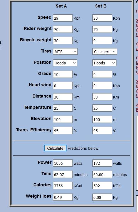

gizeta Inserito il - 30/07/2018 : 16:30:29
Bicifacile:
C'è un problema, però, la coppia, per definizione, è (Potenza)/(Velocità di rotazione), se la coppia massima è a 0 rpm la suddetta formuletta ci porterebbe a concludere che tutti i motori elettrici hanno coppia infinita.
E' vero, e la tua osservazione non è priva di fondamento.
Ma le cose stanno proprio così. La coppia massima di un motore elettrico è una curva che "tende" all'asintoto (l'asse del grafico verticale dove sono indicati i valori di coppia). E vuol dire che è infinita a 0 (come dici tu). Aggiungo che richiederebbe quantita di corente (stiamo sempre parlando in termini matematici) infinita. Ti faccio rivedere un grafico dei precedenti (scusami se intravedi delle cifre sgradevoli...) e vedrai che la curva di coppia (blu) tende, appunto all'asintoto. Poi, strumentalemte, viene rilevata appena il motore gira effettivamente,(dopo il piccolo tratto orizzontale) ed iniziano ad evidenziarsi le differenze elettromeccaniche fra un motore ed un altro. Ma sono curve tutte estremamente simili tra loro, i motori elettrici brushless trifase si comportano tutti nello stesso modo.
Quello che intendevo dire è che le differenze elettromeccaniche nei motori centrali "a norma", a mio avviso, sono minime, mentre può "stravolgere" il comportamento della ebike la gestione software.

gizeta Inserito il - 29/07/2018 : 09:07:05
Ma gizeta, mi pareva che c'era qualcosa che non andava, tieni l'acceleratore a metà....
Andrea, sono "costretto" a tenere l'accelleratore a metà... Per salire a quella velocità in quelle condizioni, devo parzializzzare l'accelleratore. Se chiedessi massima assistenza (accelleratore tutto aperto) andrei a più di 25km/h. Questo è spiegabile in quanto la mia centralina, un pò surdimensionata per quel motore,è in grado di erogare una quantitò notevole si corrente. Il che ci rimanda alla tua successiva perplessità:
mmmm quel simulatore ha qualcosa che non va, prova a mettere il tuo motore al max sul 10%, sale a 28kmh e dopo 17 minuti si brucia...
Un mac12t, ma neanche un bpm se riesce a salire a quella velocità, non si scalda ne si brucia, mai!
Forse hai sottovalutato lo sforzo necessario per salire in quelle condizioni (28.9 Km/h). Se hai notato il valore di carico, avrai visto il dato di 1041Watt.
il mio motore è dato per 500w continui, 1000 di picco. ci sta che bruci dopo 17 min. di picco. mi sono preso lo scrupolo di verificare il dato di load, e le cose stanno proprio così:
49,84 KB
Qui abbiamo 1056Watt. In effetti un grosso gearless come un 3525 ci metterebbe ben 45min ad arrostirsi.
Aggiungo una delucidazione a chi si chiede, come windfire, se sono simulati i motori centrali. No, perchè una variabile fondamentale per la simulazione è indicare il carico. E la velocità, insieme al peso e alla pendenza, va assolutamente definita. Con un centrale entra in gioco la trasmissione, e i calcoli dovrebbero tenere conto delle troppe varianti dovute ai rapporti di tramissione.
