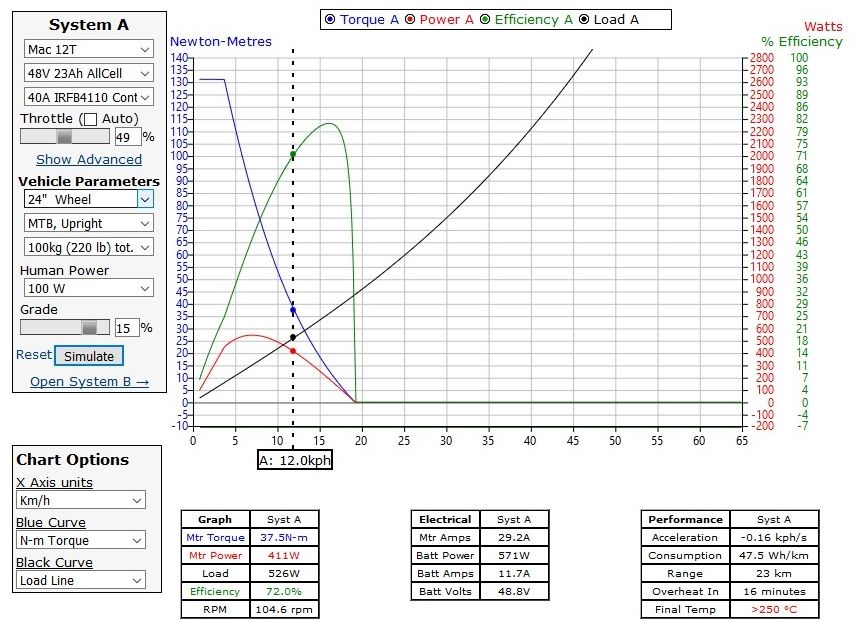

suriscaldamento:
124,58 KB
Altra affermazione assolutamente confutabile, che si sente spesso ( ma che raggi usate? quanto li controllate? che cerchi usate?) è che l'hub rompe i raggi in fuoristrada. Se si rompono in salita (e di questo stavamo parlando, o no?), cosa dovrebbe succedere in discesa visto che un ciclista decente scende a velocità doppia? il fenomeno della polverizzazione del raggio?. A me non è mai successo di rompere un raggio, ed ho usato perfino un Magic PIE 3. Oltre a 9C. Per far rompere un raggio a un geared ci vuole proprio tanta premeditazione. Se poi qualcuno pensa che io non rompa perchè faccio percorsi leggeri, si cerchi su YouTube video sul Moncuni (ce n'è parecchi e scelga quelli con i single track più scassati. Io scendo (magari pianino) giù di lì. Ma sempre al doppia della velocità con cui salgo.

Mah, a parte il q128h che è stato una prova sbagliata perchè sottodimensionato, sul 90% dei percorsi un bpm se la cava (non legale). Il limite, concordo con Gizeta è in quel "lunghe". Brevi strappi si può forzare, faticando MOLTO di più che con un torsimetro al 25-30% ma se lo strappo diventa più lungo di 50-100mmt il motore rallenta troppo, non ce la fa e conviene scendere a spingere (o almeno farsi tirare dal walk assistant).
Ma non è che farsi salite al 25-30% anche col centrale sia un gran divertimento, vai su lentissimo , (provato col tsdz2) la prima volta che le fai ti meravigli di andare su, ma poi non vedi l'ora di tornare a pendenze più ragionevoli. Anche perchè senti la trasmissione che forza come una bestia, non puoi minimamente pensare di usare il cambio, devi stare con il peso in avanti altrimenti ti si alza la ruota anteriore, insomma non è tutto piacevole.
Certo scoccia che alcuni percorsi non puoi farli in sella.
Nelle mie prove un bpm corto a 12kmh ancora non scalda, ma almeno da me 3km di salita continuativa al 15% non ci sono, strappi di un km, ma poi la pendenza diminuisce.
Moltissimo dipende anche dalla temperatura esterna. Luglio e Agosto ho sempre fuso tutto,da settembre a giugno mai un problema. Oggi qui sono 34°, portare un motore a 60° gradi all'esterno e 150 all'interno non ci vuole nulla... sempre parlando di sentieri di campagna. Quindi bisognerebbe avere il buon senso di non fare fuoristrada in questi periodi...
Raggi ne ho rotto solo su una bici da strada, e il sospetto è che siano i raggi cinesi scarsi. Sulle motoruote con bpm che uso in fuoristrada, mai rotto un raggio.
Un grosso limite dell'hub è la discesa, la fai ma non è così divertenete come con un centrale, troppi saltellamenti e inerzia nel girare/direzionare correttamente la bici...
Anche qui dipende, un hubbetto piccolo è quasi come un centrale (mai poi ha ancora più limitazioni in salita) almeno io sento pochissima differenza, un bpm invece si sente in negativo.
infine c'è il fattore PESO DEL CICLISTA. Secondo me una persona fino a 75 kg con il mio bpm e la bici gt fa ESATTAMENTE le stesse cose di un bosch divertendosi anche di più.
ne mio caso purtroppo ero 75 kg a 14 anni e non li rivedrò più....

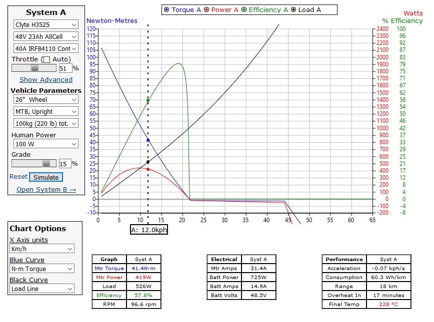

Ok CO2.
La simulazione di prima era riferita al mio motore. Quella qua sotto è di un Clyte 3525 che va ai 12 Km/h sul 15% e va in surriscaldamento (228°) dopo 17 min. quindi dopo aver percorso poco più di 3 km. Peso complessivo 100 Kg e apporto muscolare 100W.
118,73 KB

mmmm quel simulatore ha qualcosa che non va, prova a mettere il tuo motore al max sul 10%, sale a 28kmh e dopo 17 minuti si brucia...
Un mac12t, ma neanche un bpm se riesce a salire a quella velocità, non si scalda ne si brucia, mai!

Ma gizeta, mi pareva che c'era qualcosa che non andava, tieni l'acceleratore a metà....
Andrea, sono "costretto" a tenere l'accelleratore a metà... Per salire a quella velocità in quelle condizioni, devo parzializzzare l'accelleratore. Se chiedessi massima assistenza (accelleratore tutto aperto) andrei a più di 25km/h. Questo è spiegabile in quanto la mia centralina, un pò surdimensionata per quel motore,è in grado di erogare una quantitò notevole si corrente. Il che ci rimanda alla tua successiva perplessità:
Forse hai sottovalutato lo sforzo necessario per salire in quelle condizioni (28.9 Km/h). Se hai notato il valore di carico, avrai visto il dato di 1041Watt.
il mio motore è dato per 500w continui, 1000 di picco. ci sta che bruci dopo 17 min. di picco. mi sono preso lo scrupolo di verificare il dato di load, e le cose stanno proprio così:
49,84 KB
Qui abbiamo 1056Watt. In effetti un grosso gearless come un 3525 ci metterebbe ben 45min ad arrostirsi.
Aggiungo una delucidazione a chi si chiede, come windfire, se sono simulati i motori centrali. No, perchè una variabile fondamentale per la simulazione è indicare il carico. E la velocità, insieme al peso e alla pendenza, va assolutamente definita. Con un centrale entra in gioco la trasmissione, e i calcoli dovrebbero tenere conto delle troppe varianti dovute ai rapporti di tramissione.
