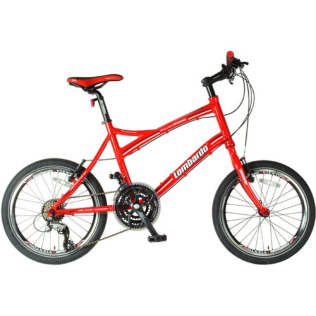

Simone00 Inserito il - 05/12/2018 : 14:00:23
Salve a tutti mi rivolgo a voi su un consiglio che chiedo al forum:
sono in possesso di una minivelo lombardo power 2000, volevo elettrificarla con un bbs01 da 350w 36v, lavoro a Palermo (quindi in pratica pianura) ma abito a Monreale quindi a circa 10km da lavoro in una zona totalmente pedonale e quindi raggiungibile solo in bici, volevo capire la corona da montare sul motore calcolando che non mi interessa fare più dei 25km/h di legge con il rapporto più lungo del pacco (che dovrebbe essere un 13-28) posso anche sostituire in eventualità con un 14-34, anche perché già su una trappola del genere 25km/h sono già un bel coraggio... e per tornare a casa ho una salita di circa 2,5km che va da quota circa 30 a circa 320m di quota (quindi non so la pendenza). Premetto che la salita la vorrei fare senza rischiare l'infarto e se il caso usare il manettino acceleratore, premesso che il mio peso è di 104kg Inoltre per avere una autonomia di 40/50km che batteria dovrei usare?
Grazie a tutti per le vostre risposte in anticipo!!!
Saluti Simone

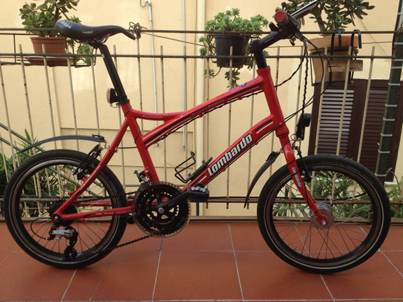

Simone00 Inserito il - 06/12/2018 : 01:36:41
Per adesso è così...

Simone00 Inserito il - 06/12/2018 : 01:11:35
Si e devo dirti che mi trovo molto bene, è strana, piccola e reattiva, ha la forcella in acciaio e il telaio in alluminio, ho sostituito le ruote originali da 28 raggi con una coppia di queste 36 raggi doppia parete e raggi se non ricordo da 2mm:
