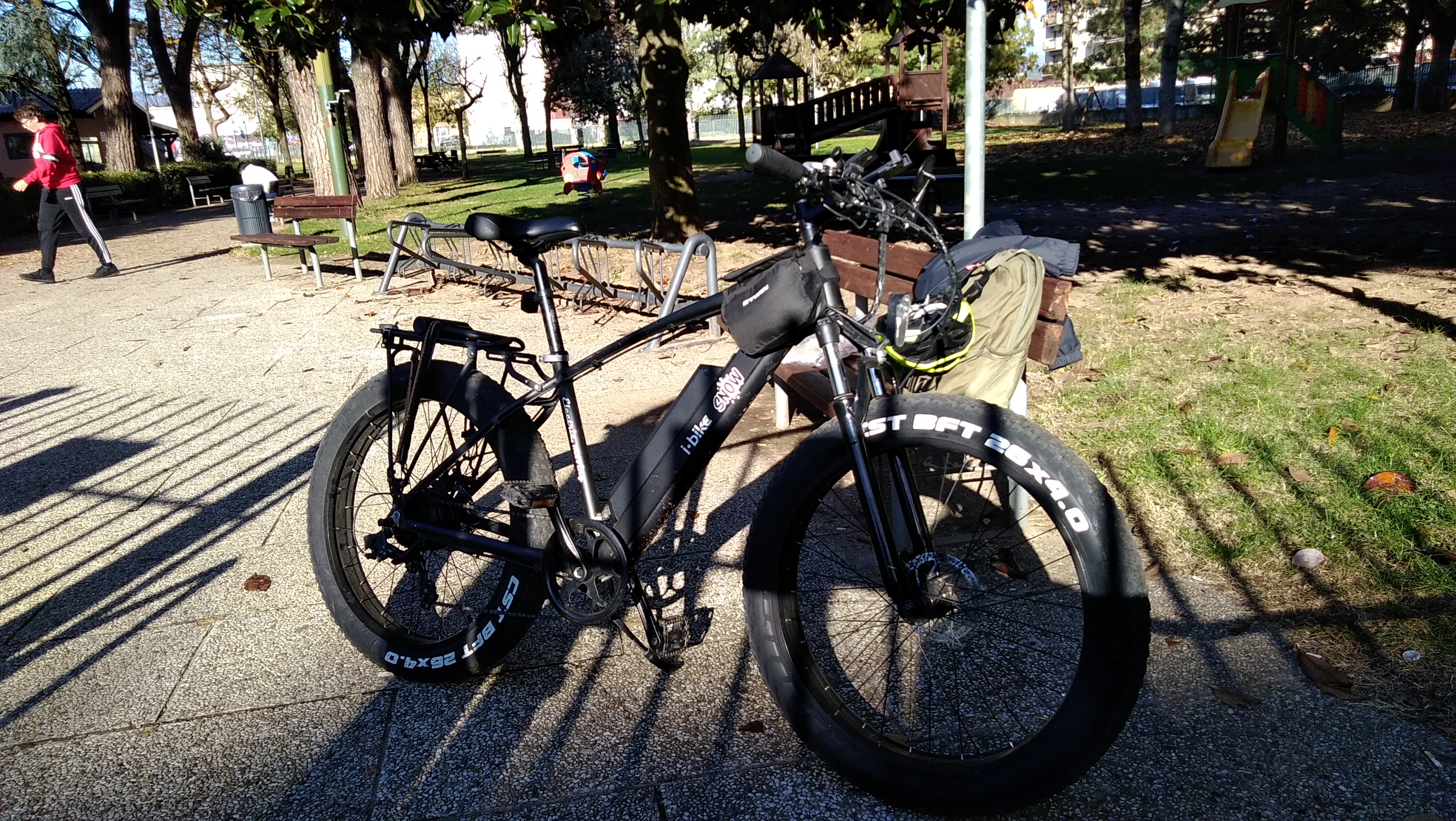

claudio02 Inserito il - 09/06/2020 : 14:17:10
ok, proviamo
380,4 KB
306,36 KB
bellissima, nn avevo mai avuto una fat
p...a t...a s.....a ma cosa facciamo?la raccolta dei cancelli della caritas?!
ma no dai, è una bici valida, qualche bel giro si può fare
neanche l'ultimo dei clochard ci andrebbe in giro
il modello si chiama "snow", provarla è un'emozione

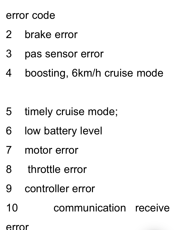

Allora sî. Il manuale di quel display riporta questi codici d’errore

claudio02 Inserito il - 21/04/2021 : 22:09:24
mi sembra m5
Jozef Inserito il - 21/04/2021 : 22:04:13
Low battery level? In genere quell’errore sulle centraline commerciali riguarda la tensione insufficiente della batteria...
Dispaly M5 giusto?
claudio02 Inserito il - 21/04/2021 : 19:31:40
venduta a 520 euro
errore 006 sul display, qualcuno ha idea cosa possa essere? in rete non trovo nulla
