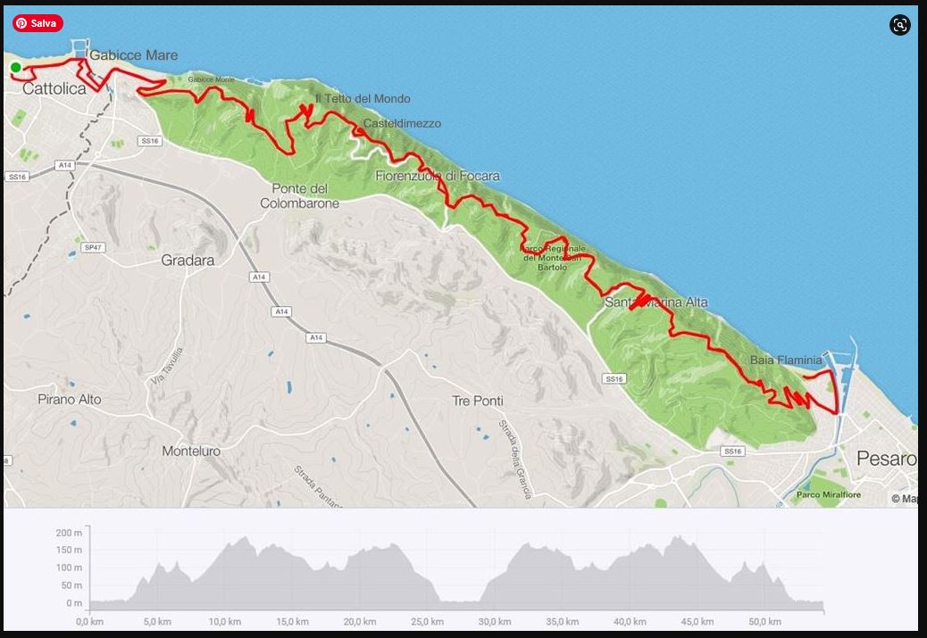

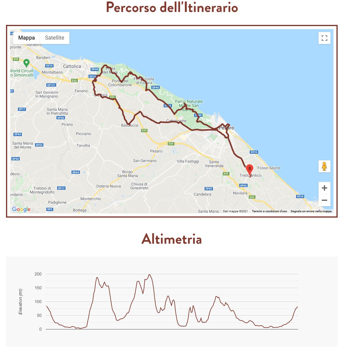

skeletonsfreaks Inserito il - 31/05/2021 : 11:48:29
angor ha scritto:
sentieri e salite non precludono già di partenza il motore nel mozzo?
A dire il vero non parlo di salite molto ripide, sebbene non sparei indicarne la percentuale. Allego due immagini che ho trovato in rete su un possibile itinerario che mi piacerebbe fare, ma ripeto, non sono in grado di valutarne le altimetrie!!!
107,82 KB
139,9 KB
A sensazione mi verrebbe da dire che anche con un motore al mozzo sono percorsi fattibili, nonostante non sia affatto allenato.

claudio02 Inserito il - 29/05/2021 : 22:59:55
No, dipende dalla percentuale di pendenza ed alla lunghezza. Ci sono hub che salgono fortissimo, unico problema è la resistenza al calore
