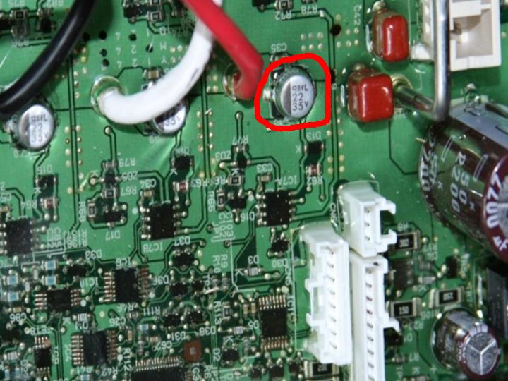

Ebbene sì, pur leggendo in rete che la frittura del panasonic a 36V è molto probabile, oggi non ho resistito e ho voluto provarci.
Ho collegato una litio 36V 7Ah e.... ho acceso!
Unica differenza, a parte l'ovvio mancato funzionamento del controllo carica batteria e le luci (ho collegato solo il + e il - , non il circuito secondario), il led che dovrebbe stare spento a bassa assistenza, stava lo stesso acceso ma con una luce più fioca.
Così sono passato allo step 2 , ho preso e sono andato al lavoro impostando fissa l'assistenza bassa.
Ebbene, il risultato è che la bici va benissimo come fosse ad assistenza massima e un pelo di più e soprattutto, il motore non stacca mai. Ho provato a mulinare i pedali il più possibile ma non ha mai finito di assistere. Come velocità sono arrivato con fatica ai 35km/h, ma la bici non ha rapporti per andare di più e soprattutto ha un'altezza del fronte marcia di 1.90 !
Il patema l'ho avuto al ritorno: dovevo affrontare la famigerata salita al 26% e lì rischiavo o la frittura o il fatto che la bici non ce la facesse con la sola assistenza bassa.
Invece la bici è andata su meglio che non con l'assistenza alta a 24V.
Secondo voi, il rischio di bruciare la centralina è troppo alto o posso riprovarci ? (sempre ad assistenza bassa s'intende).
In realtà non è che mi interessano le prestazioni ma vorrei poter sfruttare le mie batterie da 36V, magari solo su percorsi pianeggianti.

Il fatto che quei condensatri da 35V siano 3 e vicini alle 3 fasi mi fa pensare che una sovralimentazione oltre i 36 possa essere dannosa.
Certo saranno componenti buoni, e forse eccederanno un po' le loro specifiche, ma mi sentirei piu' sicuro sostituendoli con altri da 100V , saranno due euri di materiale e 12 colpi di saldatore.
O magati i tuoi sono differenti, quella centralina e' un vecchio modello.
Io la aprirei

leo66 Inserito il - 03/09/2010 : 11:55:00
Mah.... sicuramente stanno in prossimità dei driver dei mosfet, che non vedo, sono montati sull'altro lato della scheda? Bisogna capire se sono montati in parallelo all'alimentazione oppure no. Diciamo che l'ideale sarebbe avere lo schema elettrico o la possibilità di misurare su una scheda in funzione, anche se capisco che è abbastanza utopico. Considerato che devi andare in vacanza, eviterei di farti partire con il dubbio di aver fuso una centralina....
job Inserito il - 03/09/2010 : 11:12:39
leo66 ha scritto:
Visto! Bel servizio. Purtroppo l'unico componente in vista è il condensatore di filtro. E' da 50V, quindi una sovralimentazione fino a 40-42V non dovrebbe danneggiarlo. Non è che te la senti di fare lo stesso lavoro con la tua centralina, job? . Così ci togliamo anche i dubbi rimanenti sul resto della componentistica....
non sicuro adesso che mi sto preparando per andare in vacanza!
E quelle scritte 35V sono preoccupanti?

leo66 Inserito il - 03/09/2010 : 10:32:50
