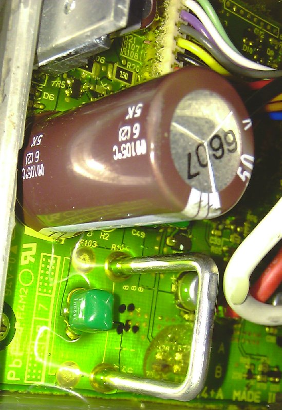

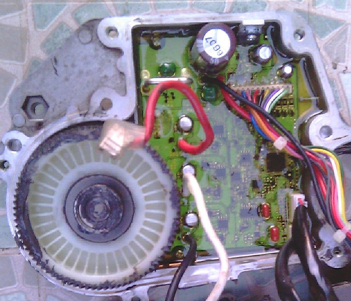

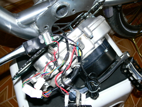

Eccomi qua, ho smontato tutto il motore, che faticaccia ragazzi molto più che pedalare, ho la schiena a pezzi e anche i nervi.... io odioooo montare e smontare pezzi meccanici, ma del resto mi sta solo che bene come punizione per la scemenza di questa mattina.
Credo aver rovinato la centralina, in un punto fa una bolla, adesso posto una foto.
ps- grazie dei suggerimenti che leggo solo ora perche' è proprio una giornataccia, è tutto il pomeriggio che l'UMTS di Vodafone andava così piano che non riuscivo neanche ad accedere al forum

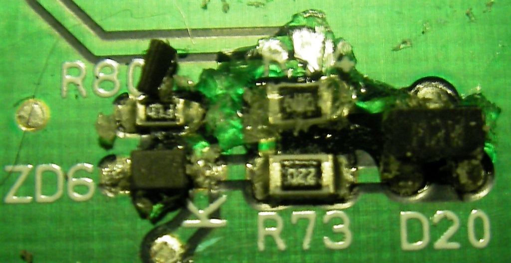

7772 Messaggi

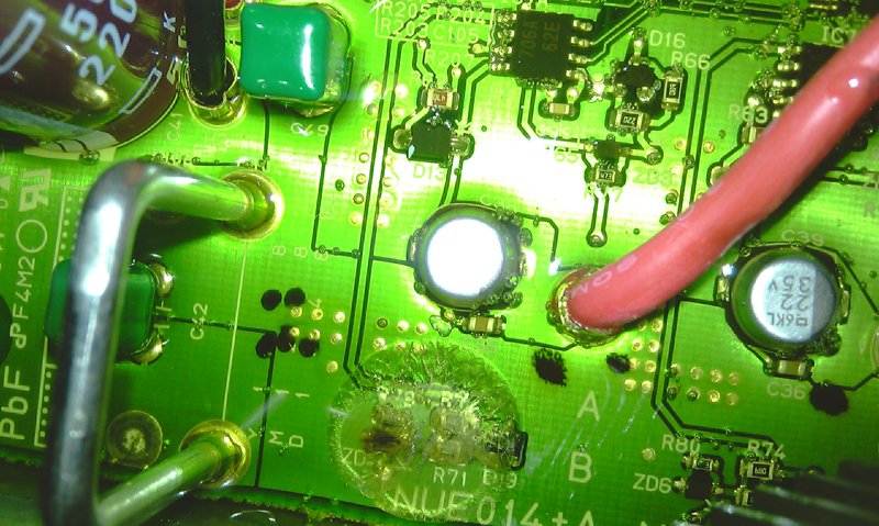

Inserito il - 06/05/2011 : 22:54:03  Mostra Profilo Invia a job un Messaggio Privato  Rispondi Quotando
Sulla terza foto si vede bene l'unico punto in cui il silicone ha fatto una bolla per evidente surriscaldamento, poi ci sono quelle macchiette nere sparse in giro non so se sono normali ...
103,24 KB
111,77 KB
112,06 KB

imayoda
2826 Messaggi
Inserito il - 07/05/2011 : 01:12:03  Mostra Profilo Invia a imayoda un Messaggio Privato  Rispondi Quotando
che frittata job!
quelle resistenze smd si sono fuse.. è strano che il limitatore di ampere non ti abbia salvato la centralina.. quello shunt dovrebbe servire proprio a questo.. forse il leggero overvolt ha contribuito al cedimento (certo che le centraline panasonic lavorano davvero al limite se fosse così)
le bolle dove sono che non le vedo bene? mosfet? altri punti? .. magari se si riuscisse a cavare la resina in cui è immersa la scheda, qualcosa si riesce a riparare (in mani molto esperte e attrezzate però)

36657 Messaggi
Inserito il - 07/05/2011 : 09:27:25  Mostra Profilo Invia a Barba 49 un Messaggio Privato  Rispondi Quotando
Sembra proprio che le resistenze sotto la bolla si siano surriscaldate, come dice Imayoda...

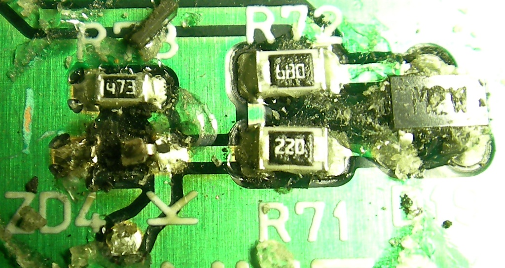

7772 Messaggi
Inserito il - 11/05/2011 : 22:12:43  Mostra Profilo Invia a job un Messaggio Privato  Rispondi Quotando
Aggiornamento: mentre è intervenuto in soccorso tale San Sergio (Ferronis) protettore degli scapestrati ed è in arrivo un motore di ricambio, io per espiare le mie colpe, con molta pazienza ho tolto quasi tutta la resina dalla centralina. Ho anche svitato due viti che la fissano al carter ma non ne vuole sapere di staccarsi da quest'ultimo, penso perche' la resina è pure sotto di essa e da lì chi la toglie.
Comunque sia, a me sembra da totale incapace d'intendere e di volere in campo elettronico, che sia solo un componente rovinato, quello al fianco del quale c'e' la sigla "ZD4" . Provando con il tester sembra essere in corto e si vede ad occhio che si è rotto confrontandolo con il componente gemello ZD6 .
Di che si tratta?
Sarebbe sostituibile?
E se sì, si puo' fare senza staccare la centralina dal carter ?
Altra domanda: devo rinunciare per sempre all'idea di utilizzare il panasonic a 36V o c'e' qualche intervento per proteggerlo un po' meglio, non mi interessa survoltarlo ma mi piacerebbe poter usare la mia super sanyo da 36V, mannaggia.
261,12 KB
219,68 KB

ma si è capito perché il danno si è prodotto adesso e non nell'uso normale - che cosa è successo durante quello strano esperimento di job?
imayoda
2826 Messaggi
Inserito il - 12/05/2011 : 02:48:02  Mostra Profilo Invia a imayoda un Messaggio Privato  Rispondi Quotando
zd.. forse sta per diodo zener :\
36657 Messaggi
Inserito il - 12/05/2011 : 08:19:24  Mostra Profilo Invia a Barba 49 un Messaggio Privato  Rispondi Quotando
Credo che Imayoda abbia ragione riguardo al diodo zener, il problema sarà capire da quanti Volt era... Lente d'ingrandimento potente?
@Elle: Se è partito, come sembra, un diodo zener non penso che il guasto sia legato al test che Job stava eseguendo ma si sarebbe potuto verificare in qualsiasi momento e in particolare con batteria completamente carica (almeno 40V). I circuiti che servono a generare e stabilizzare i +5V per l'elettronica di bordo sono molto sovraccaricati se aumenti la tensione di alimentazione, andrebbero ritarati almeno con resistenze di valore diverso.

Inserito il - 12/05/2011 : 08:58:26  Mostra Profilo  Visita l'Homepage di Daniele Consolini Invia a Daniele Consolini un Messaggio Privato  Rispondi Quotando
Job, credo proprio che il danno non sia causato dalla pedalata maldestra, ma dai 40V che hai messo sulla bici.
Non rimuovere la centralina, tanto sotto forse non c'è nulla.
Giravano foto della centralina panasonic, se trovi chi le ha scattate, potresti farti fare una foto ad alta risoluzione in modalità macro (8mega), in questo modo riesci sicuramente a leggere il valore. Ovvio che la foto va fatta su una centralina a posto.
La soluzione B potrebbe essere la sola sostituzione della centralina e la soluzione C
potrebbe essere quella di mettere una centralina nativa a 36V con il PAS nuovo abbastanza sensibile alla pedalata ed usare la bici così potenziata.
Ovviamente perdi tante cose: computerini vari, il sensore di sforzo etc etc, però se vuoi continuare con l'overvoltaggio, credo sia l'unica soluzione. Le prestazioni le conosci oramai.

7772 Messaggi
Inserito il - 12/05/2011 : 17:45:15  Mostra Profilo Invia a job un Messaggio Privato  Rispondi Quotando
Grazie ragazzi.
@Daniele: senza saper ne' leggere nè scrivere, il componente ZD6 risulta identico come del resto lo sono le tre isolette di componenti una dietro l'altra. Dovrei riuscire a leggere qualcosa sul dorso di quello? Le foto fatte sono già ad alto ingrandimento e non vedo scritte purtroppo.
@tutti: la cosa che mi lascia perplesso e dubbioso è che vi assicuro che prima della prova funesta, per quella centralina sono passati tantissimi volt e ampere, in condizioni gravose prosciugando più volte 2 grosse batterie Limn, tanto che stavo per scrivere sul forum che ritenevo il test concluso positivamente. E' quindi così "random" il momento di rottura? O i componenti pian piano si indeboliscono?
Io posso ovviamente fare solo ragionamenti filosofici visto che non ne so nulla, a voi smentirli: puo' essere che essendo l'energia panasonic erogata ad impulsi ad ogni colpo di pedale, questi impulsi sono un po' distanziati tra loro soprattutto quando è impressa la coppia massima sui pedali. Non è possibile infatti che al sensore arrivi una coppia molto alta quando i giri pedale sono elevati. Mentre il nefasto esperimento ha portato ad una piccola serie di impulsi alla massima potenza estremamente ravvicinati (di solito quando si fa così a 26V il circuito si autoprotegge interpretando come segnale di errore e si spegne) .
@imayoda: se hai un link che vedo questo tipo di apparecchio almeno so cosa cercare. Anche se avessi un rendimento basso e nessuna miglioria, per me sarebbe importante lo stesso, ho ben 3 batterie a 36 volt di cui 2 ad alta capacità che insieme costano come diversi motori panasonic

@ Job, credo che il tuo esperimento ti abbia portato nella situazione limite e molto dannosa di rendimento del motore NULLO!!! In tal caso TUTTA l'energia assorbita dalla batteria si trasforma in calore con aumenti notevoli di temperatura ...
In sostanza la forte spinta sui pedali - attraverso l'azione del sensore di sforzo - ha provocato dei picchi istantanei di corrente assorbiti dalla batteria e scaricati sulla centralina (con relativa forte riduzione di tensione) che si sono trasformati TOTALMENTE IN CALORE, in quanto la bipa era FERMA!!!
Con la batteria standard probabilmente la logica di controllo sarebbe intervenuta a mitigare tale situazione inducendo un repentina inibizione del sensore ... con la batteria "maggiorata" l'elettronica di controllo non è stata in grado di salvaguardare la centralina stessa che è stata investita da picchi di corrente notevoli per più volte ...
E' solo un'ipotesi ...
tittopower
1594 Messaggi
Inserito il - 12/05/2011 : 19:35:04  Mostra Profilo  Visita l'Homepage di tittopower Invia a tittopower un Messaggio Privato  Rispondi Quotando
@job:
Dalla foto che hai postato mi pare di vedere che il gruppo di componenti in cui si è fuso lo zener è identico al gruppo vicino che è rimasto intatto. Entrambe i gruppi vanno ad alimentare un piccolo IC da 8 pin, se gli integrati sono identici anche gli zener dovrebbero esserlo per cui affidantoti a un buon elettronico dovrebbe essere in grado di analizzare il sopravvissuto e tentare di rimpiazzarlo anche con diodo zener vetroso.
Essendo i valori dei componenti del gruppo identici non vedo perchè non dovrebbe esserlo anche lo zener.
Potresti anche misurare la tensione presente sullo zener superstite qualora il circuito in quel punto abbia mantenuto la funzionalità.
La bruciatura è sicuramente stata causata da eccessiva corrente sullo zener dovuta alla tensione troppo alta.
Inserito il - 12/05/2011 : 19:36:19  Mostra Profilo  Visita l'Homepage di Daniele Consolini Invia a Daniele Consolini un Messaggio Privato  Rispondi Quotando
Visto che a rompersi è stato un banale zenerino, credo che il problema sia solo dato dal fatto che 40V su quella centralina non vanno bene.
Probabilmente lo zener era al suo limite termico ed un innalzamento della temperatura esterna o della temperatura interna della centralina gli ha dato il colpo di grazia. Infatti
il problema dell'eccessivo amperaggio avrebbe dovuto causare l'esplodere dei mos, inoltre la centralina non era stata shuntata.
Avevamo parlato della centralina panasonic e c'erano tanti condensatori da 35V, sintomo che tutto il progetto non è dimensionato per lavorare a 40V.
Dando una tensione di 40V a mio parere hai ucciso parte della sezione di stabilizzazione
o qualche condensatore è andato in deriva.
Non credo il motore possa avere problemi a reggere i 36V.
Per quanto riguarda le foto, dovresti farle sullo zener bruciato, ma ad una centralina funzionante. La dimensione del componente non indica assolutamente il valore, quindi non è assolutamente detto che DZ6 sia analogo allo zener bruciato.

Inserito il - 12/05/2011 : 22:16:21  Mostra Profilo Invia a job un Messaggio Privato  Rispondi Quotando
Intanto ho provato a fare la foto più ingrandita possibile dell ZD6 e in effetti c'e' una sigla incisa invisibile ad occhio nudo:
8,22 KB

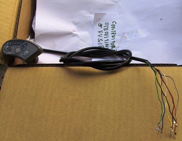

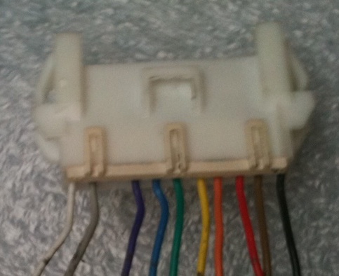

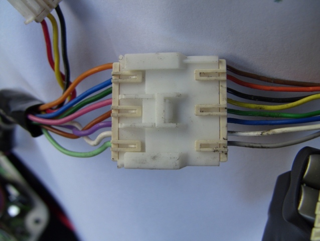

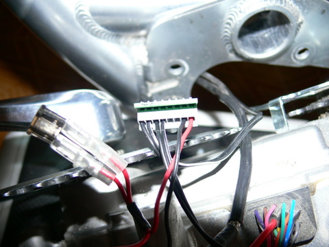

infatti oggi è finalmente riuscito il trapianto di cuore (motore) alla mia piccola T4 . Quando ho visto accendersi di nuovo le lucine sul manubrio e provato la prima pedalata, ho tirato un sospiro di sollievo, ma quando ho scoperto che adesso la bici va molto meglio di prima, non credevo ai miei occhi
Intanto un immenso grazie al nostro ferronis che mi ha rifornito prima di motore e poi di controller vista l'incompatibilità del mio (2 livelli di assistenza contro i 3 del nuovo motore), in tempi rapidissmi .
Non è stata semplicissima infatti la cosa, in quanto appena mi è arrivato il motore, preso dall'entusiasmo l'ho montato subito per poi scoprire che le basette di collegamento al controller non erano compatibili, qui sotto le foto della mia e del motore arrivato, infatti la mia aveva 8 fili contro gli 11 della nuova:
94,96 KB
162,37 KB
Per fortuna mi è venuto in soccorso di nuovo Sergio che ha prima fatto la foto della basetta di un controller adatto a quel motore e poi l'ha smontato da una bici togliendo i faston e sfilandolo dal telaio e poi me l'ha subito spedito.
56,5 KB

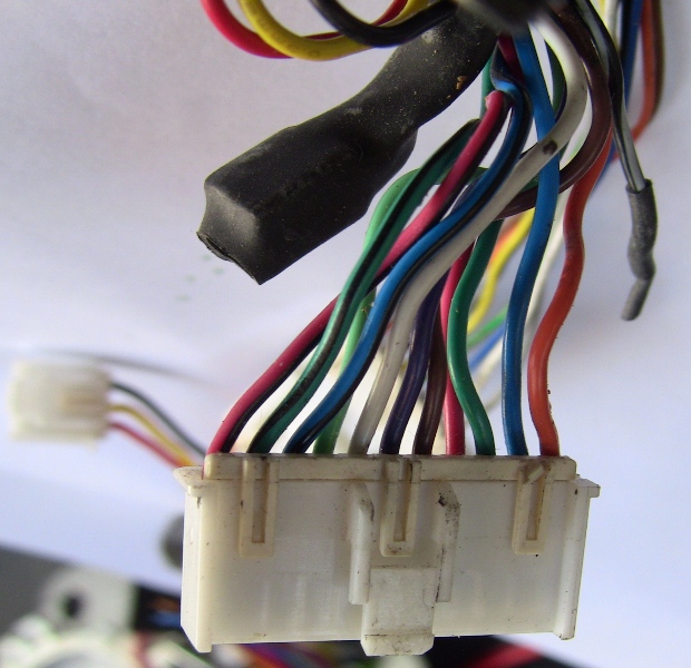

Io, con pazienza, ho dovuto fare la stessa operazione con il mio, avendo cura pero' di tirarmi dentro il telaio uno spago, a cui, ancora con più pazienza, attaccare il filo del nuovo controller e riportarlo dentro il telaio in senso inverso.
Poi guardando la foto inviatami da ferronis ho ricollegato i faston nel giusto ordine alla basetta e, via con il montaggio, bestemmiando ancora un po' per una pedivella che non voleva saperne di estrarsi.
132,25 KB
174,98 KB
Chiaramente la bici ha adesso un livello di assistenza in più, ma non è questo il punto, piuttosto ... adesso è mooolto più pedalabile a motore spento
In poche parole, non si sente più tanto quell'effetto spugnoso che mi ha tediato tutti questi anni ! Quindi vuol dire che il movimento centrale o chissà cos'altro del mio motore non era scorrevole fin da nuovo come avrebbe dovuto essere
Adesso sono doppiamente felice sia perche' la T4 sembra rinnovata, sia perche' le mie imprese del passato con questa mitica bicicletta assumono un valore in più: giravo col freno a mano tirato
Oggi pomeriggio mi sono fatto una quarantina di chilometri e tutto è filato liscio e mi sono divertito come non era da tempo, ho anche approfittato per provare il pignone da 12 ma questa è un'altra storia ...
