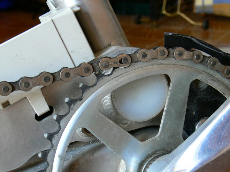

Oggi tornare al lavoro con la mia fedelissima è stata una pacchia, è una bella giornata ma già molto calda, le mie muscolari è meglio che se ne stiano ai box, viva la T4 rinata, sta sera al ritorno a casa vedro' se con il pignone da 12 si riesce a fare il 26%.
@elle: il nuovo motore è decisamente più scorrevole, resta il fatto che il panasonic per me frena sempre un po' la pedalata muscolare, senz'altro di più di nano motor, ezee e cyclone. D'altra parte adesso che l'ho smontato e rimontato, ho provato a girare con la mano il pignone motore, da un lato è durissimo e questo ok perche' muove il riduttore al contrario, ma anche dall'altro si fa uno sforzo decisamente superiore ad una ruota libera tipo quella del cyclone per intenderci.
@tutti: sperimenti overvoltaggio per il momento sospesi, peccato perche' a 36V la bici è ancora più piacevole, in particolare ai bassi regimi, mentre non è che ci sia un guadagno di velocità apprezzabile (con il pignone standard) e ovviamente a scapito dei consumi . Quando trovero' un qualcosa che abbassi i volt da 40V a 35V riprenderò i test

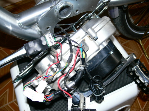

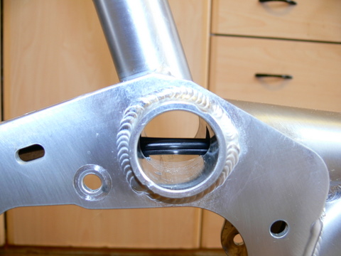

@ Osva: è un motore a norma. Ti chiedo una cosa visto che anche tu l'hai smontato, non ricordavo più dove và infilati tutti i fili e le connessioni. Il controller delle luci e il fusibile li ho messi dentro quel cappuccio trasparente e infilati nel finto movimento centrale, ma gli altri vanno tenuti sotto il telaio o di lato?

job tutto era dentro nel foro che vedi connettori e centralina peri fanali è dura ma ci stanno il problema sono le guaine che passano nel foro

Ah ecco, perche' mi pareva di ricordare pero' non c'era più verso di far stare tutto così la basetta del controller l'ho lasciata fuori. Effettivamente così resta più esposta alle intemperie.
E tutto va messo prima dentro quella specie di contenitore trasparente?

si prima va iserito tutto nel contenitore trasparente cerca di posizzionare la basetta nella parte superiore del foro e i connettori sotto il problema è che il contenitore è troppo rigido e si fa fatica io mi sono costruito due tappi di naylon per tappare i fori e tutta la parte eletrica è inserita in un sacchetto di naylon che si usa per il frizzer

Grazie Osva, mi sembra ottima l'idea del sacchetto anche perche' il contenitore originale non è che sia impermeabile. Mi mettero' con un po' di calma e pazienza a sistemare tutto, adesso avevo troppo la fregola di rimetterla in pista

Con il pignone da 12 bisogna pedalare ad una frequenza più elevata per avere la spinta massima e se si sale intorno alle 45 pedalate al minuto come con il pignone da 9 si fatica molto. Mi sono fatto una tabellina per calcolare la migliore spinta che posso ottenere in base ai vari pignoni e dai miei calcoli la maggior spinta con il pignone da 12 è sulle 60 pedalate al minuto e al di sotto lo sforzo è superiore, però per contro, a quella frequenza con il pignone da 9 si è prossimi alla fine della spinta del motore e si fatica di più.
Infatti, il problema è che io ho il rapporto più piccolo 41/32 e su una salita al 26% cerchi semplicemente di non piantarti e la frequenza è per forza bassa. Forse potrei provare mettendo la corona a 35 denti, visto che comunque la mia bici più di 30 è difficile spingerla e non mi interessa neanche.

Ci vorrebbe un cambio al pignone...

Con quei rapporti credo ti convenga sicuramente montare un pignone al motore da 9
