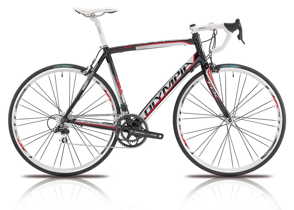

Io possiedo una bici muscolare da corsa olympia simile a quella seguente:
140,02 KB
e la mia decisione (dettata anche dalla spesa di parecchi €) è la seguente: elettrificare o acquistare exnovo?

Ciao Bariola, benvenuto!
La difficoltà maggiore di un'eventuale modifica della tua bici attuale è data dal tipo di cerchi che monta, che essendo da 28 raggi non si adattano su nessun tipo di motore da bici.
Un altro impedimento viene dal tuo gruppo di pignoni che è sicuramente a "cassetta" mentre sui motori si possono montare solo quelli a "ruota libera" con un massimo di 7-8 rapporti, cosa che comporterebbe anche una incompatibilità tra il comando del cambio sul manubrio e il nuovo gruppo pignoni.
Il mio consiglio è di cambiare la bici con una più "standard" e ammortizzata almeno anteriormente, tanto il peso aggiuntivo sarà a carico del motore. Una bicicletta di questo tipo sarà anche molto più adatta per trasportare un bambino e supportare il kit di elettrificazione.
Inserito il - 19/12/2011 : 16:06:17  Mostra Profilo  Visita l'Homepage di Daniele Consolini Invia a Daniele Consolini un Messaggio Privato
Personalmente sconsiglio di elettrificare una bici da corsa, per i motivi indicati da Barba. Inoltre si aggiungono parecchi chili di materiale e la bici diventa scomoda, per quanto si stia su motore e batteria leggeri.
Anche ammesso che tu trovi un cerchio 36 raggi, infatti il peso del motore non è ammortizzato da un buon copertone ed ho paura ne soffra il nuovo cerchione.
La bici ideale per l'elettrificazione secondo me è una ammortizzata (possibilmente biammortizzata)
con un telaio robusto ma sena andare su un mezzo costosissimo, tanto la maggior parte del contributo lo metterà il motore.

Concordo; Scannella aveva elettrificato una bici da corsa, l'aveva fatta andare velocissima e poi, passata la novità, ha provato venderla e non ci è riuscito. Una bici, anche se elettrica, dovrebbe servire come una bici e con la velocità che gli è consona. L'aiuto del motore, dopo un po' che lo usi, ti porta ad una andatura da turismo, con una bici da corsa è diverso
