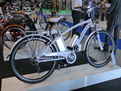

Inserito il - 01/02/2012 : 00:00:29  Mostra Profilo Invia a pixbuster un Messaggio Privato
Sulla Green Spark Ulisse si può montare una seconda batteria a borraccia con commutazione automatica

Inserito il - 01/02/2012 : 01:25:15  Mostra Profilo Invia a GABYZIO un Messaggio Privato
e con questo la superiorità dell'Ulisse è certificata

GABYZIO
2740 Messaggi
Inserito il - 01/02/2012 : 15:58:57  Mostra Profilo Invia a GABYZIO un Messaggio Privato
Marcus quoto quello che ha postato Barba
Ulisse si distingue per il freno a disco anteriore, che su certi tracciati e con la pioggia può fare la differenza e per il motore nella ruota posteriore che secondo me rende più piacevole la guida.
credimi questi non sono dettagli trascurabili,
a questi aggiungi che come ha postato pix puoi montare una batteria supplementare...cosa vuoi di più, ha anche il canotto sella ammortizzato...
