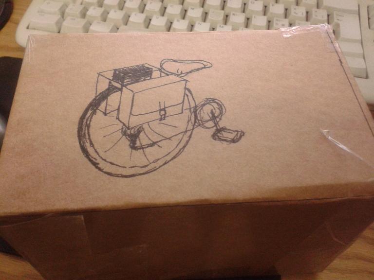

Ari ciao, mi sono costruito uno scatolotto rigido con una scatola di scarpe delle dimensioni di 10x10x15,5 cm (quello nella foto) ed ho visto che la cosa è fattibile. Mettendo la terza batteria in un vano esterno che mi costruirò, come nel disegno fatto sopra la scatola .
63,33 KB
vorrei chiedervi un parere sulla qualità e sul prezzo di questa batteria:
http://www.ebay.it/itm/ws/eBayISAPI.dll?ViewItem&item=120731223016&refid=store&ssPageName=STORE:HTMLBUILDER:SIMPLEITEM
a vostro avviso, con questa riuscirei a fare una trentina di Km di percorso misto?
Grazie ancora

Sei stai parlando delle batterie da 16Ah sei sicuro di voler viaggiare con 15Kg di peso nelle borse? Secondo me la cosa non è piacevole, prova ad appesantire la tua bici e fai un test prima di decidere.
Le Fiamm che hai linkato sono invece un buon compromesso tra le tue da 7,2Ah e le 16Ah che avevi pensato di acquistare, e sono anche più leggere e specifiche per la trazione elettrica.
Non ti discostare dalle marche migliori, Fiamm, SKB, Zenith, Panasonic, Yuasa, altrimenti avrai solo delusioni.
Le batterie che servono per le nostre bici sono esclusivamente quelle specifiche per trazione elettrica, se acquisti quelle per uso stazionario (che costano la metà) avrai solo buttato i tuoi soldi, non hanno autonomia e si rovinano in breve tempo.
