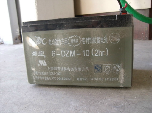

Inserito il - 13/09/2013 : 18:48:52  Mostra Profilo Invia a gigi35 un Messaggio Privato
ti posto la foto di una delle mie batterie come ti avevo preannunciato,mi raccomando quando butti le batterie di portarle in discarica come ho fatto io e come fanno le persone civili ed attente all'ambiente.

Bello
44 Messaggi
Inserito il - 13/09/2013 : 22:35:53  Mostra Profilo Invia a Bello un Messaggio Privato
Una batteria da 12V 12AH 10(2HR), ha le stesse caratteristiche di una da 12V 12AH 20HR? Quali delle due è più indicata per uso ciclico?
Inserito il - 14/09/2013 : 09:27:00  Mostra Profilo Invia a Barba 49 un Messaggio Privato
Non fasciarti la testa, acquista batterie di marca e specificatamente da trazione leggera e sei a posto.
Le marche migliori sono Fiamm, Zenith, Yuasa, SKB e SKC: Non farti incantare dai prezzi inferiori ai 30 Euro, altrimenti poi ti trovi male!
Naturalmente poi controlla che il tuo caricatore lavori alla giusta tensione, ho visto morire molte batterie a causa della tensione non adeguata, che per 36V nominali deve corrispondere a circa 43-44V.

Ciao a tutti
Come ben capite mi sono appassionato a questo mondo e anche se faccio danni mi piace poiché imparo!.In primis per la cronaca pensavo di essere riuscito a far funzionare il Pas .Inizialmente è andato per un paio di giorni , successivamente va e non va , nel senso che dopo qualche giro se pur i connettori sono attaccati la Bipa funziona come un motorino e a volte perde di potenza che si ripristina con una pedalata.( Insomma a volte va a singhiozzo)..Comunque a me piace imparare e capire il funzionamento...pertanto vorrei capire se per migliorare le prestazioni che già sono soddisfacenti, possa aumentare il voltaggio aggiungendoci cautamente una batteria da 6 V.( Un ibrido tra la 36V di mia proprietà e la 48V ,ultimo tipo in possesso di Giggi35la cui centralina è presente in questo Forum, ma diversa dalla mai a 36V) Cosa ne pensate? friggo la centralina?....Ancora...tra le tante prove che facevo a centralina aperta (ed accellerando da fermo con la bici sul cavalletto) ad un certo punto ho notato una breve fumata. Tuttavia a mio parere non è successo nulla ...ma la cosa mi sembra strana!! Cosa mi dite?
ANCORA : sono state sostituite le batterie originali al piompo da 12V e 10 Ah con tre batterie da 12V -15Ah, tuttavia il caricabatteria sembra che faccia capricci nel senso che rimane sempre con il led Rosso acceso ( Che indica la batteria scarica )anche dopo una decina di ore di alimentazione!....Cosa fare al tal proposito?
Sul carica batteria( CRANES DQ-2 CHARGER) è riportato:
LEAD ACID BATTERY CHARGER
MODEL: DQ-2/P312
INPUT: AC220+10% 0,2A,50HZ
OUTPUT: DC36V 1A
Presenta due LED : verde con scritta POWER; Rosso con scritta CHARGE
Mi sono confrontato con un biciaio il quale mi diceva che ho sbagliato ad acquistare le 15Ah e che a breve la centralina si brucerà!(parlava di terminali sulla centralina che non sopportano l'elevato amperaggio!!))..Francamente mi sembra strano poiché da quel che ho appreso in questo forum l' amperaggio influisce solo sull'autonomia e che la Centralina assorbe solo l'amperaggio che richiede a prescindere di quanto è presente nelle batterie!
Inoltre il tipo mi diceva pure che dovrei cambiare il caricabatteria poiché non riconosce più le batterie!Secondo me anche questa affermazione è esagerata! Secondo il mio parere, il caricabatteria è sempre valido se pur ci impiegherà più tempo a caricare!....Ma rimane il problema del Led rosso acceso!
Da una verifica fatta in maniera approssimata con un test , abbiamo alla uscita circa 50 V ( se non ricordo male)....ILLUMINATEMI
Inserito il - 02/11/2013 : 16:28:12  Mostra Profilo Invia a Barba 49 un Messaggio Privato
Alla centralina non interessa assolutamente la capacità in Ah delle batterie che usi, è lei che stabilisce quanta corrente assorbire, quindi di al biciaio in questione che si informi meglio!!!
Naturalmente se l'uscita a vuoto del caricatore è 50V significa che è guasto, quindi continua a pompare corrente nelle batterie per portarle a 50V, mentre invece dovrebbe interrompere la carica a circa 43-44V massimi!!!
In questo caso oltre a non spegnarsi mai ti fotte le batterie nuove, qundi buttalo nel cesso.
