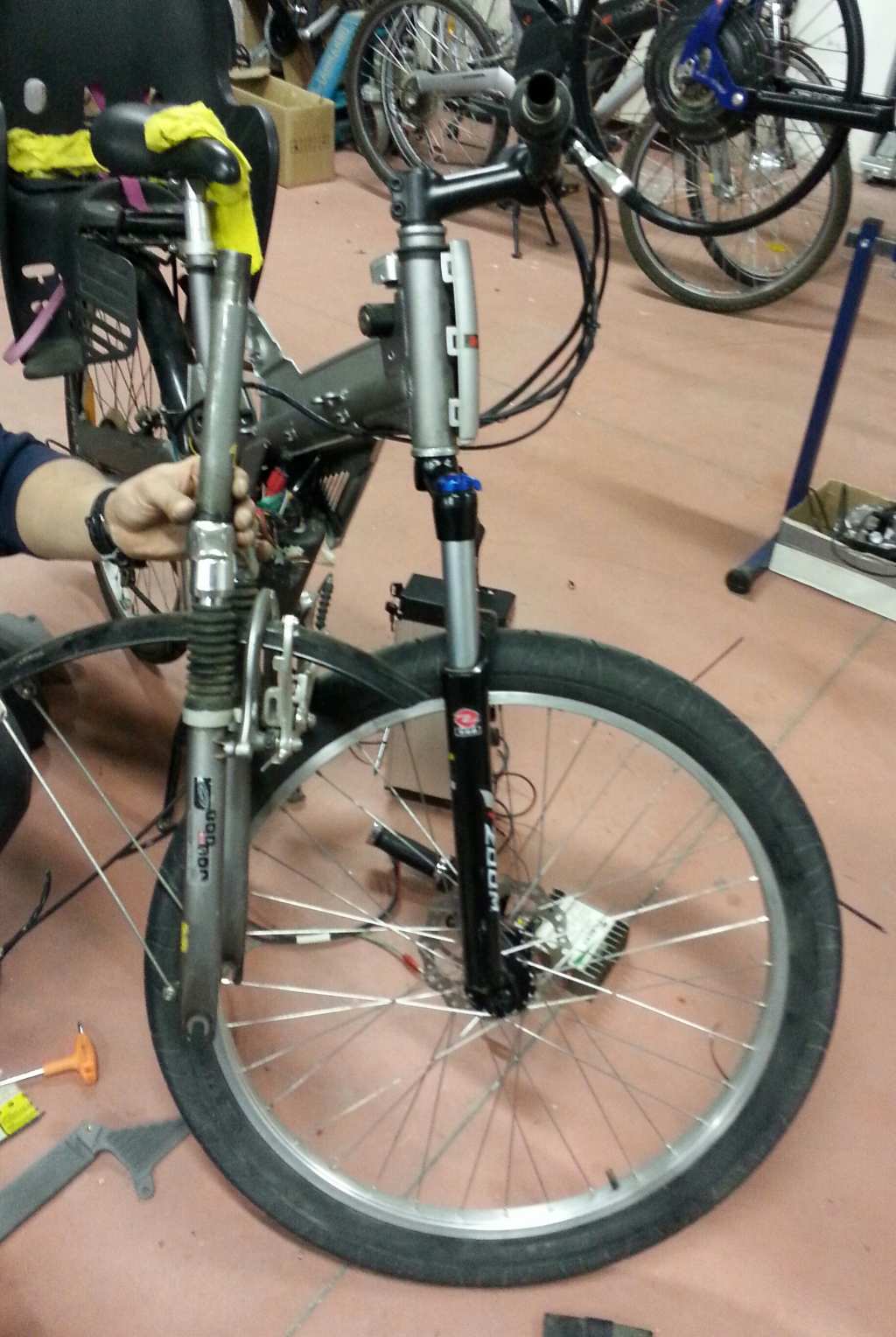

ciao a tutti. abbiamo restaurato e ripristinato molte enjoy. alcune considerazioni personali : la centralina originale è spettacolare come concezione specialmente se pensate a quando è stata concepita ma di fatto è fonte di numerosi problemi e .. non di rado ... muore. Noi abbiamo trovato due soluzioni : legal - controller 24 o 36v brushed con pas e sensore montato sul cerchio (si perde il selettore 3 speed) resta interruttore freni, sostituiamo l'indicatore carica batteria con uno a led + contachilometri digitale / not legal - controller 24-60 v brushed solo con accelleratore, testata fino a 48v ... è una jena! l'operazione più o meno viene 200 €, pezzi e manodopera. nella foto l'ultima che stiamo facendo con una forcella decente e freno a disco anteriore. ciao
ps
oppure puoi mettere una controller brushed con il solo ingresso throttle e sfruttare la funzione legalizer dello Speedict per convertire il segnale pas in throttle. rognoso ma fattibile ;)

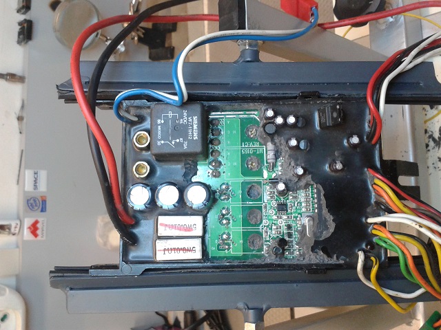

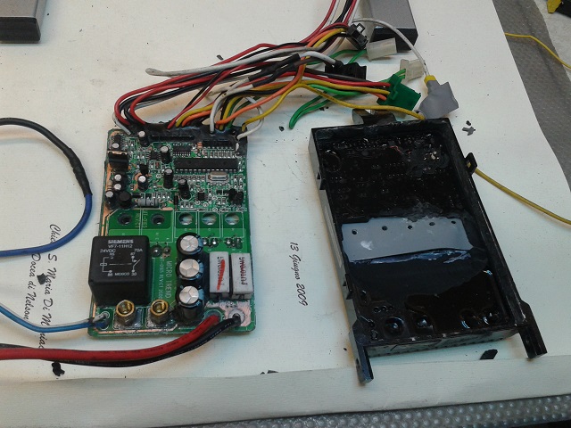

Inserito il - 30/11/2013 : 19:49:36  Mostra Profilo Invia a Tonyapril un Messaggio Privato
ciao A tutti.
Anche io sono da poco possessore di una enjoy racing e la sto restaurando.

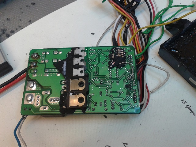

Prima operazione è stata la riparazione della centralina. (non vi dico)
La seconda sarà il pacco batterie, al motore ho fatto una manutenzione generale ed è perfettamente in forma.
Adesso ho sotto mano le carenature per riverniciarle, mi chiedevo se qualcuno lo ha già fatto, come ha fatto a togliere lo strato gommoso nero?

Inserito il - 30/11/2013 : 20:31:55  Mostra Profilo Invia a Tonyapril un Messaggio Privato

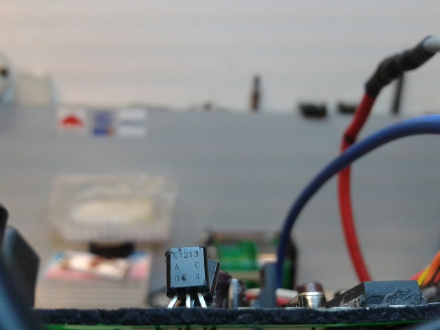

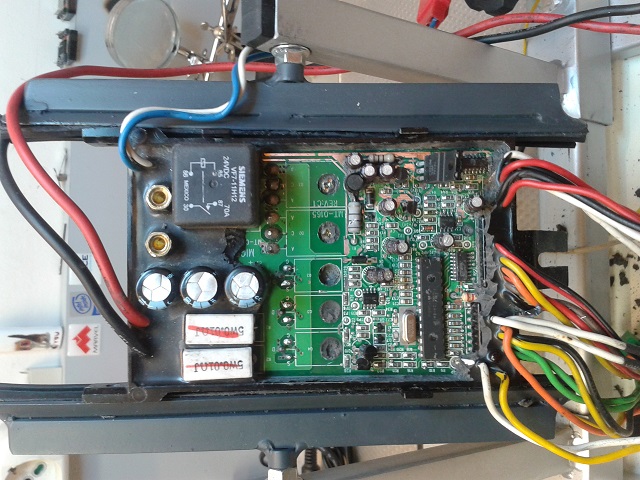

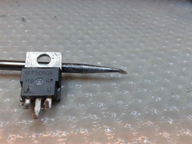

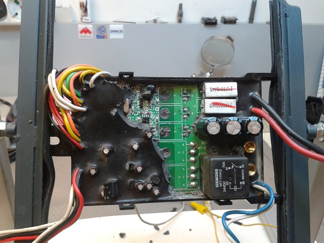

Ecco il lavoraccio sulla centralina per portare a nudo il circuito e componenti.
131,59 KB
152,76 KB
131,59 KB
Enjoy Racing in restauro

Inserito il - 01/12/2013 : 00:31:06  Mostra Profilo Invia a Tonyapril un Messaggio Privato
Il filo bianco era tagliato,(dal vecchio proprietario) da quando ho riparato la centralina lo ho ricollegato.
Infatti ho avuto modo di provarla solo un giorno col filo tagliato.
Dopo di che mi è morta la centralina, forse perché ho messo le batterie nuove è l'amperaggio si è alzato, fregandomi i due mosfet.
Ho paura di aprire il filo bianco, tutti dicono che è la causa della morte della centralina. Non vorrei mettermi sempre a cambiare mosfet e altro.
che ne pensi?

@Tonyapril ma davvero sei riuscito a togliere la resina dalla centralina?
ma come hai fatto? sembra incredibile!!! hai trovato un diluente? se è quella della foto sembra che non sia stata mai annegata nella resina, io ho provato a pulirne una ma nonostante il lungo lavoro l'ho irrimediabilmente danneggiata.
Per la mia esperienza il componente che si rompe facilmente è il relè che si incollano i contatti ma anche se ci fosse uno o due mosfet da cambiare non sarebbe un gran lavoro
La cosa principale sarebbe pulirla
Tonyapril
17 Messaggi
Inserito il - 01/12/2013 : 22:51:17  Mostra Profilo Invia a Tonyapril un Messaggio Privato
X GABYZIO
Ti posto le foto che mostrano le fasi della pulitura.
118,42 KB
continua la pulizia
124,88 KB
Tanta pazienza e attenzione
138,6 KB
come vedi si può fare
forse bisogna avere qualche utensile dedicato.
Nella prossima foto attenzione i 5 buchi al centro dello stampato
152,75 KB
Sotto questi buchi si trovano delle vite.
3 di plastica e 2 metalliche, bisogna pulirle e svitarle altrimenti non si può estrarre in circuito dall'involucro di alluminio

Inserito il - 01/12/2013 : 23:11:52  Mostra Profilo Invia a Tonyapril un Messaggio Privato
X GABYZIO
126,04 KB
ti chiederai come ho fatto ?
Ho tenuto in preriscaldo a 70° per circa 15 minuti
Dopo tirando con dolcezza lo stampato è venuto fuori
Attenzionando i laterali perché la basetta è incastrata perfettamente
quindi se rimane resina ai laterali non esce niente anzi si rischia di rompere.
131,59 KB
Questo è il retro della centralina, si vedono i 3 mosfet e i2 diodi schotty
Componenti di poco costo per cui il cambio e doveroso
91,22 KB
Questo è uno dei mosfet smontati con accanto l'utensile artefice di detto lavoro.
Questo utensile dalla punta arrotondata e curva mi ha permesso di rimuovere la resina( naturalmente con preriscaldo a 70°)
106,06 KB
I due diodi Sckotty
66,1 KB
Ho sostituito anche questi due transistor che sono il pilotaggio dei mosfet.
Spero di essere stato convincente.
E soprattutto di aiuto a chi vorrebbe cimentarsi in questa avventura.

GABYZIO
2740 Messaggi
Inserito il - 02/12/2013 : 01:34:23  Mostra Profilo Invia a GABYZIO un Messaggio Privato
@Tonyapril
Devo ammettere che l'idea di riscaldarla non mi è passata manco lontanamente nella mente
Il tuo è stato un vero colpo di genio
Quanto prima ci riproverò anch'io di sicuro.
Visto che pulita così bene si possono vedere le piste distintamente,
nella parte dei mosfet si notano un gruppo di componenti che danno l'impressione di essere una modifica postuma al progetto iniziale, si può notare se questa modifica riguarda il famoso filo bianco?
A me aveva dato l'impressione, purtroppo non confortata da nessun altro, che questo circuito e relativo filo bianco fossero una modifica postuma per limitarne le prestazioni ma che alla bisogna, col taglio del filo bianco veniva bypassato.
Tu cosa ne pensi?
é un argomento di cui abbiamo discusso tanto, può essere la volta buona che finalmente riusciamo a stabilirne l'effettiva funzione
