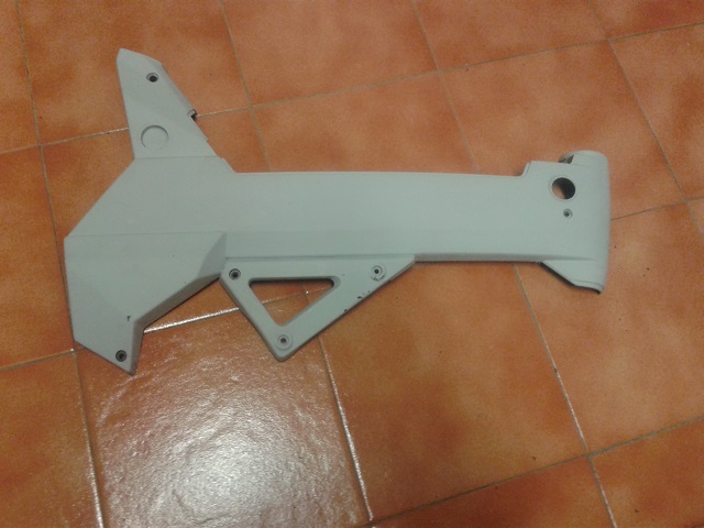

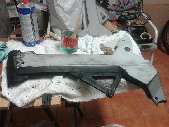

Bellissimo video.
Come mai hai usato le pinze freno a filo e non a olio?
Le tue carene sono della racing o della city?
Le carene della racing sono alquanto fastidiose da riverniciare, hanno uno strato gommoso che col tempo si deteriora e quindi bisogna rimuovere tutto con grande pazienza.
Posto qualche foto tanto per capirci.
112,57 KB
86,67 KB
dopo aver carteggiato bene bene con carta abrasiva 220 questo è il risultato
88,19 KB
adesso le carene sono pronte per il trattamento con il fondo (preverniciatura).
Man mano che proseguo i lavori posto le foto che possono essere di aiuto a chi vuole fare un restauro.
