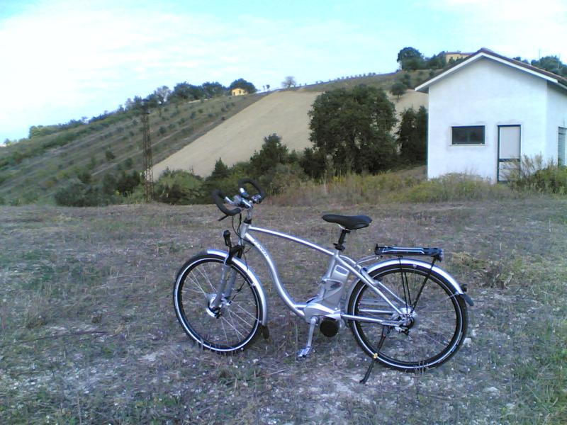

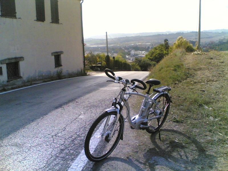

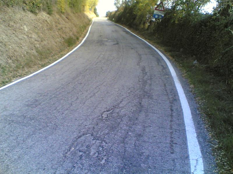

                       Inserito il - 19/10/2008 :  18:48:30
                        Ciao a tutti, oggi avevo 40 minuti liberi e sono corso a fare una provtta in salita co la Flyer,... come promesso eccovi le foto
  purtroppo il percorso è stato troppo breve per fare qualsiasi considerazione sui consumi, comunque questo è il risultato: 6Km, di cui 1-1,5 di salita dura ed il resto falsipiani, più strappo finale di 500mt ... tutti con assistenza massima, partito con batteria quasi del tutto carica (la avevo usata solo ieri per andare in ufficio) .. partito (credo) con 5 led, stasera ce ne sono 4 con il 5 mezzo aacceso...
  Purtroppo il tempo tiranno non mi ha consentito di  andare oltre...
  Le foto le ho fatte con il cell, quindi sono quello che sono...
  Posso solo dire da questo breve test che questa bici sale DAPPERTUTTO
  Per chi è delle mie parti, ero sulla strada che va da Varano a Montacuto...
  ciaooo!
