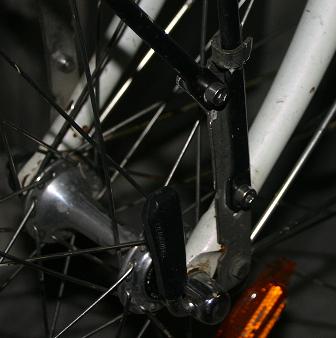

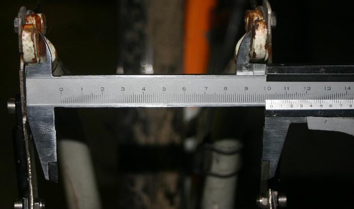

1)foto distanza forchette
Distanza forchette della forcella anteriore: 10,25
31,04 KB
2)

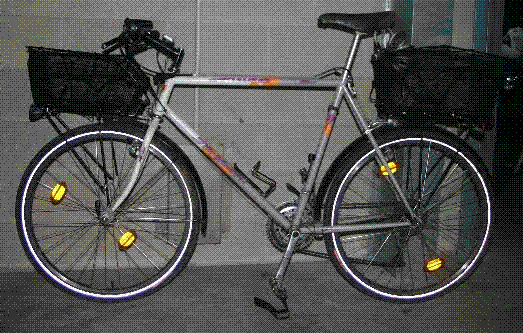

Foto del Mitico Mezzo
44,96 KB
3)

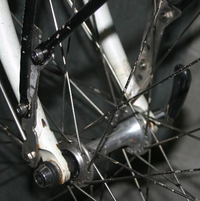

Foto della forcella anteriore (entrambe i lati)
18,62 KB
4)
Il disastroso effetto dei pave milanesi (le vibrazioni, inesorabilmente, distruggono tutto)
27 KB

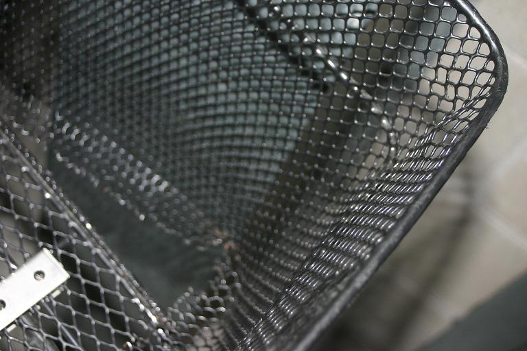

scusate ho sbagliato la foto delle vibrazioni
è qui che si vedde il metallo del cestino tagliato dalle vibrazioni:
64,82 KB

bella bici michele... sulle dimensioni della forcella non avrai problemi, ma mi preoccupa un po' la questione vibrazioni per il motore anteriore: in genere questo riduce un po' il comfort davanti, tanto che molti suggeriscono la forcella ammortizzata con motori non molto leggeri... questo però lo puoi valutare solo tu, forse avendo messo un portapacchi all'anteriore il problema non lo avverti... (ma un'eventuale motorizzazione posteriore interferirebbe col tuo cambio? quante velocità hai?)
se tu volessi un heinzmann street-legal ti suggerirei di verificare quelli importati da ivelco: 24V che se venduti ad un prezzo più basso del listino (come accade normalmente credo) e attrezzati con batterie lifepo invece che piombo possono aiutare a non appesantire la bici garantendo nello stesso tempo prestazioni più che soddisfacenti in piano e salita media... se no dobbiamo metterci a cercare gli heinzmann in germania
non tanto in termini di affidabilità - dove questi sono appunto insuperati - ma in termini di prestazioni io trovo molto interessante tra i motori "robusti" il kit ezee che si può comprare sia in inghilterra sia, in versione più potente, in canada presso il ben noto www.ebikes.ca
(tutto questo appunto solo per sbizzarrirci e rendere onore alla tua bella bici, perché anche un nine ti risolverebbe il problema in verità... è solo che ci piace immaginare una macchina ancora migliore )

Inserito il - 21/10/2008 : 13:25:10  Mostra Profilo Invia a eugenio un Messaggio Privato
Michele se vuoi il disco ti tocca cambiare la forcella, non vedo attacchi per la pinza sulla tua.
Non voglio minimamente sminuire i consigli di elle ma valuta la possibilità di appoggiarti per la realizzazione ad un'officina, per magari anche fare il lavoro insieme.
Personalmente, per quanto continui a divorare gli articoli tecnici, non ho l'impressione che la mia capacità sia cresciuta di molto
Valuterei anche la possibilità di spedire la bici ad un'azienda tipo Microbike per far montare un kit a motore centrale direttamente a loro.

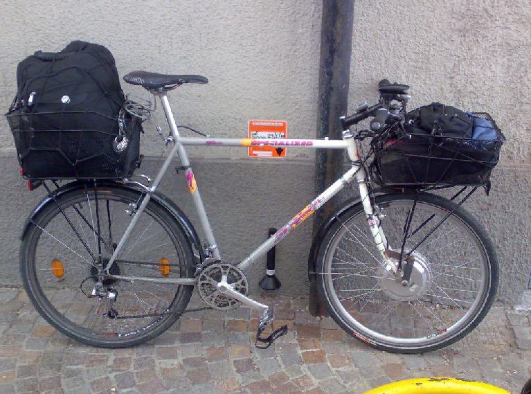

Inserito il - 12/06/2010 : 15:39:08  Mostra Profilo Invia a MicheleDiGiacomo un Messaggio Privato
ormai è quasi un anno che scorrazzo con il prototipo....
Mi piace, mi diverte e funziona... con il risultato che la mia vita è assorbita da diverse priorità che non "lavorare alla bicicletta"...
Vi metto su una foto quale epilogo dell'avventura...
Michele
MicheleDiGiacomo
58 Messaggi
Inserito il - 12/06/2010 : 15:58:11  Mostra Profilo Invia a MicheleDiGiacomo un Messaggio Privato
207,9 KB
Michele
Inserito il - 12/06/2010 : 23:47:34  Mostra Profilo Invia a pixbuster un Messaggio Privato
Woooooooooooooooow !!!! sembra una macchina da ..... guerriglia urbana !!!!
Formidabile !!!
(scusa se mi sono permesso di rifilare l'immagine: c'era un grande bordo bianco)
JamesTKirk74
855 Messaggi
Inserito il - 13/06/2010 : 06:34:36  Mostra Profilo Invia a JamesTKirk74 un Messaggio Privato
Urbanator T1000 !
Inserito il - 13/06/2010 : 08:57:27  Mostra Profilo Invia a Barba 49 un Messaggio Privato
Sembra pronta per una lunga vacanza!!! Complimenti, molto aggressiva.
