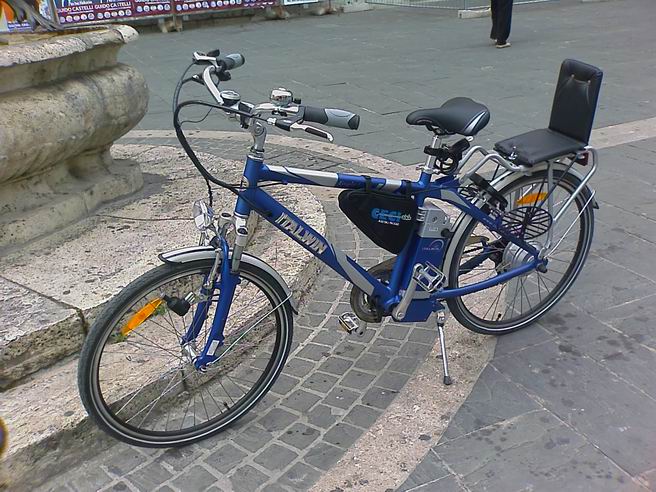

Salve a tutti e ben ritrovati : vi allego una foto della bici e una breve recensione composta da impressioni personali che esulano dalle caratteristiche " di targa " della bicicletta in quanto ormai note e facilmente rintracciabili in altri post del forum
88,38 KB
Come detto la bici si presenta molto bene : è robusta , elegante e ben accessoriata.
Per l'uso che ne faccio io è perfetta : percorro circa 10 Km al giorno per recarmi al lavoro su strada cittadina , lievi salite , pianura e discesa.
Il motore è potente e silenzioso , anche quando porto i miei bimbi ( circa 30 KG.) la bici non esita ad arrancare quasi ovunque , potendo modulare lo sforzo con l'ottimo cambio a 7 velocità.
L'autonomia delle batterie mi soddisfa pienamente : con un uso ponderato del deviatore di potenza ( H - S ) sono riuscito a percorrere anche 60 KM con un pieno di energia. In questo caso chiaramente ho pedalato nei tratti pianeggianti e nelle discese , ma la bicicletta anche se non leggerissima è molto fluida .
Gli ammortizzatori sono generosi e lavorano bene nei tratti di strada composta dai mitici sanpietrini cui i nostri centri storici sono lastricati .
Insomma , per concludere la consiglio a tutti coloro che vogliono godersi un buon prodotto ad un buon prezzo , riuscendo anche ad abbinare un mix di prestazioni ed attività fisica.
Chiaramente qualche lato negativo esiste: ad esempio avrei desiderato un cerchio da 28 che secondo me rende la bici più " importante " ed anche l'alimentazione del faro anteriore a dinamo è abbastanza fuori posto in una bici così tecnologica.
Poichè sono un grande smanettone ,ho già tolto la dinamo ed ho opportunamente modificato il faro integrandolo con dei led ad alta luminosità alimentati da pile ricaricabili direttamente intergrate nel faro stesso.
Se a qualcuno interessa conoscere le fasi costruttive di questa modifica me lo faccia sapere : sarò felice di accontantarlo.
Colgo ancora l'occasione per ringraziare tutti partecipanti al forum che mi hanno fatto conoscere questo fantastico mondo.
Italwin Eagle Lux--

Inserito il - 05/06/2009 : 23:20:10  Mostra Profilo Invia a ger un Messaggio Privato
certo che interessa...a me interessa e molto; complimenti per la bici

furetto
783 Messaggi
Inserito il - 06/06/2009 : 03:17:00  Mostra Profilo Invia a furetto un Messaggio Privato
bella bici e grazie per la rece

Inserito il - 06/06/2009 : 07:31:56  Mostra Profilo Invia a gigi35 un Messaggio Privato
Se a qualcuno interessa conoscere le fasi costruttive di questa modifica me lo faccia sapere : sarò felice di accontentarlo.
grazie per la recensione,si le fasi della modifica possono interessare,hai preso spunto da qualche discussione del forum? una cosa del genere mi sembra sia gia' stata fatta da qualcuno e addirittura gli han chiesto se poteva farne altri per comprarglieli.

Inserito il - 06/06/2009 : 11:23:38  Mostra Profilo Invia a luigino71 un Messaggio Privato
Sono daccordo con te che una bici con ruote da 28 sarebbe stata un ottima alternativa anche se dovrebbe essere disponibile da poco un nuovo modello Power che ancora non ho provato con ruote più grandi.
Per il cambio anche se non è male e ti aiuta a distribuire bene l'assistenza durante il tragitto non trovi sia un pochino corto. Con la marcia più lunga praticamente non riesco a pedalare oltre i 30 orari e mi devo adeguare alla discesa.
Complimenti per l'acquisto è un ottima bici.
Metti pure e fasi costruttive di questa modifica sulle luci. Potrebbe essere interessante. Anche a me la dinamo non piace.
