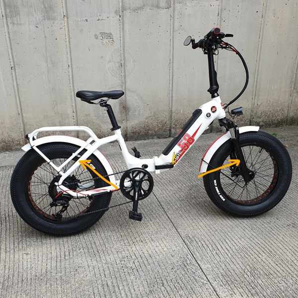

Inserito il - 25/11/2021 : 15:00:11  Mostra Profilo  Rispondi Quotando
Apro questa chiacchierata anche per chiedere informazioni o aiuti su questa Garelli Ciclone prodotta in collaborazione con la Armony , infatti è la Ostuni Boss con qualche modifica . Mi è stata consegnata senza catarifrangenti laterali , quindi chiedo se applicando dei nastri catarifrangenti arancio sui lati delle forcelle posso sentirmi in regola o se servono solo quelli omologati. Poi ho una curiosità , leggendo nel manuale leggo che il display è pronto per l'acceleratore e curiosando ho notato uno spinotto coperto da un cappuccio , che sia questo? Allego le foto . Un altra domanda, quando me l'hanno consegnata sentivo troppo le buche quindi ho controllato la pressione delle gomme , erano gonfiate a 2 bar e da quello che ho letto in giro erano troppo gonfie. sulle gomme la pressione consigliata è da 0.6 a 1,4 , le ho portate a 1,3 davanti e 1,4 dietro ma le sento ancora troppo rigide. Dovrò cercare la giusta pressione sempre che non arrivino consigli .

Inserito il - 25/11/2021 : 15:09:21  Mostra Profilo  Visita l'Homepage di Norma Invia a Norma un Messaggio Privato  Rispondi Quotando
Bellissima bici, complimenti! Non so rispondere alle tue domande, ma te ne faccio altre: con questa ti senti più sicuro che con la Milano? Sia quando sei in sella che in fase di salita/discesa? E a proposito di salite: come va in salita? Mostruosa come la Milano? Grazie!

Inserito il - 25/11/2021 : 15:34:56  Mostra Profilo  Rispondi Quotando
Ciao Norma, intanto grazie . Diciamo che questa la sento più adatta a me ( sono un tappo di 160 cm ) , salgo e scendo senza problemi anche perché ha lo scavalco più basso della Milano. Ha le gomme da strada fa meno rumore e la sento più sicura in curva ( ho già spellato i pedali pedalando in curva ).Quando arrivo ai semafori o incroci posso posare con più sicurezza i piedi per terra ma per quello che riguarda le salite ancora non l'ho provata.

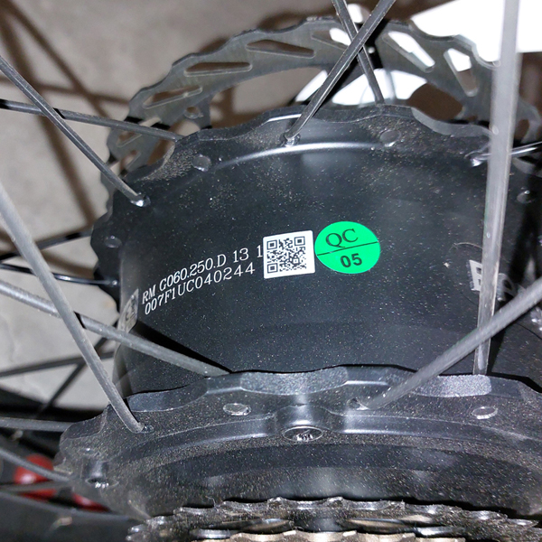

Inserito il - 17/01/2022 : 16:02:21  Mostra Profilo  Rispondi Quotando
rieccomi qui con un altra curiosità, qualcuno saprebbe dirmi che tipo di motore Bafang ho sulla bipa? lungo,corto,medio...? allego la foto delle varie sigle. grazie

36413 Messaggi
Inserito il - 17/01/2022 : 16:31:31  Mostra Profilo Invia a Barba 49 un Messaggio Privato  Rispondi Quotando
Loi puoi scoprire da solo, sblocca la velocità della tua bici e guarda quanto raggiunge, se al massimo arriva a 29-30Km/h è da salita, se invece raggiunge i 35Km/h è un motore "intermedio", se raggiunge i 38-40Km/h allora è da pianura perfetta o poco più...

Inserito il - 17/01/2022 : 21:02:57  Mostra Profilo  Visita l'Homepage di Norma Invia a Norma un Messaggio Privato  Rispondi Quotando
Ma come si fa a sbloccare la velocità? Forse nei prossimi giorni riuscirò a provare un Ciclone e potrei provare a sbloccare la velocità

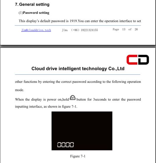

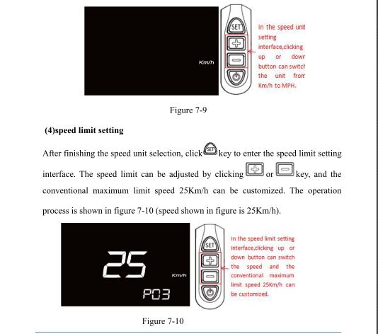

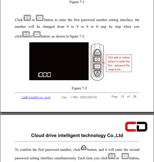

Inserito il - 18/01/2022 : 08:39:28  Mostra Profilo  Rispondi Quotando
da vari post credevo di aver capito che i motori al mozzo non si potevano sbloccare o sono pochi quelli con questa opzione. comunque rovistando nel web ho trovato diverse istruzioni del display CDC6 e in una di quelle c'è spiegato come inserire una password per entrare nel sottomenù con ulteriori settaggi. la password di default " dovrebbe" essere 1919. appena possibile, e sperando che la 1919 sia la password giusta, proverò se funziona e se si possono cambiare le altre impostazioni. se volete leggere il manuale comleto ecco il link :https://www.manualslib.com/manual/1704560/Cloud-Drive-Cdc6.html

Il codice non è quello purtroppo !

RobiBobo55
179 Messaggi
Inserito il - 19/02/2022 : 08:36:24  Mostra Profilo  Rispondi Quotando
infatti, ne ho provati altri che ho trovato su un altra discussione ma nemmeno quelli sembrano funzionare

otta74
2 Messaggi
Inserito il - 25/06/2023 : 21:08:35  Mostra Profilo  Rispondi Quotando
Per chi ha chiesto il codice per entrare nel menu’, io ho utilizzato 1006
