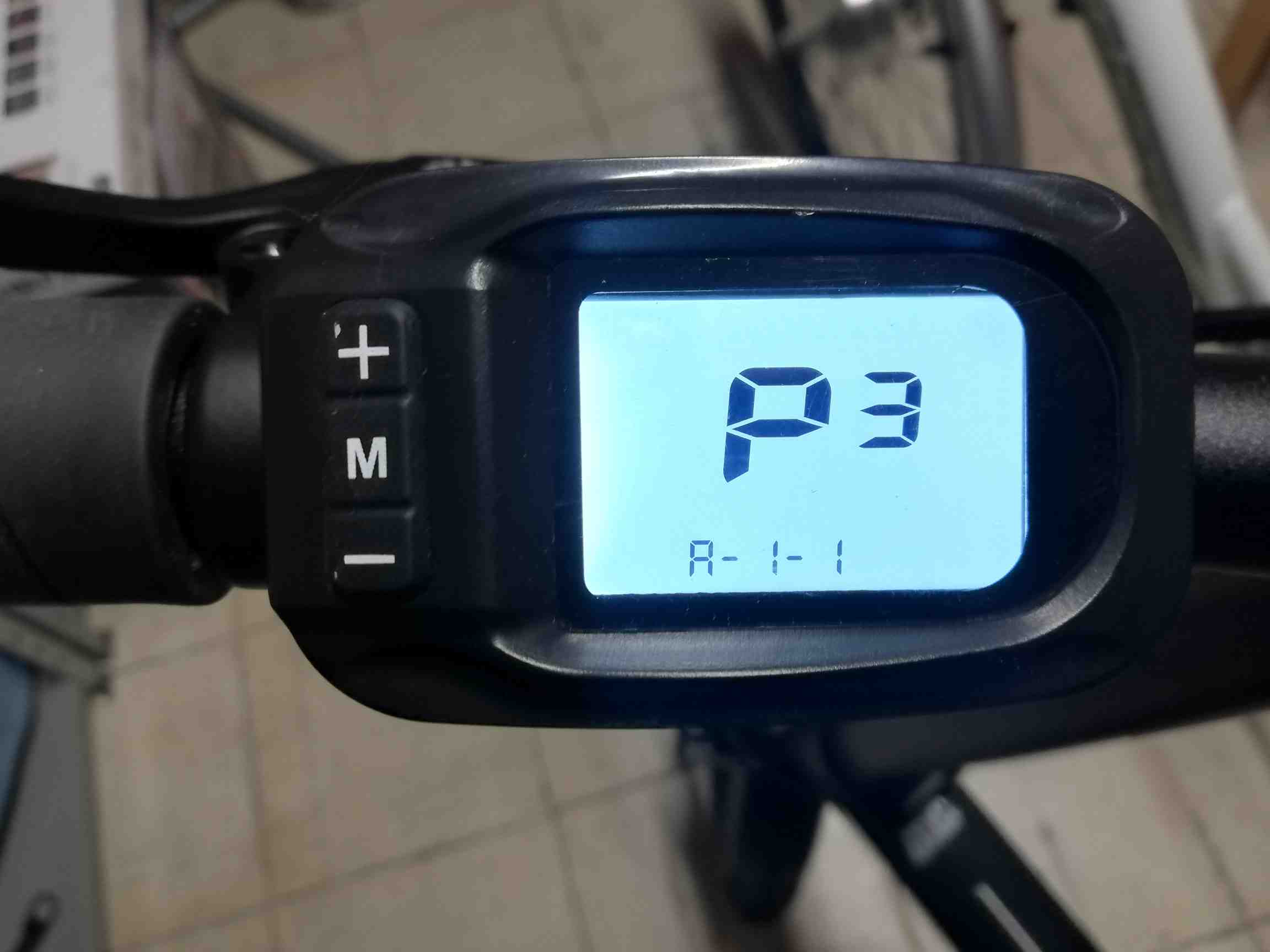

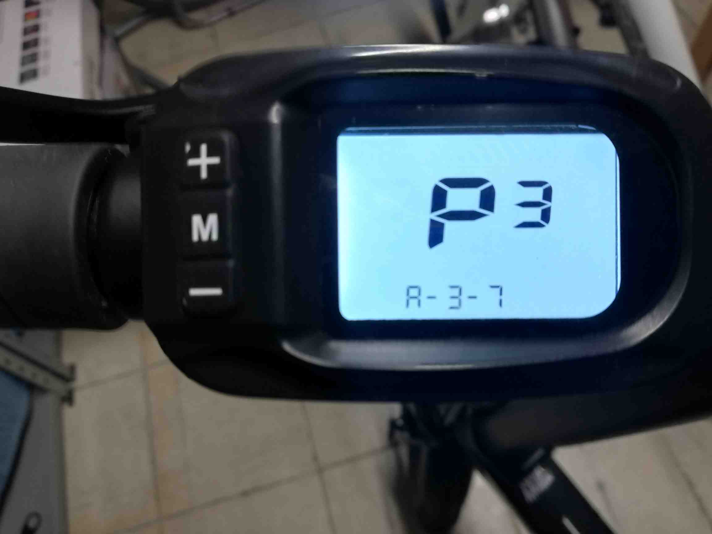

ciao a tutti, ho comprato la bici in oggetto e smanettando col contachilometri mi son venute fuori queste scritte che non riesco ad interpretare:
P2 A-15,0 (il 15 è modificabile col + e - e immagino sia per registrare il contachilometri)
P3 ha 3 scritte:
A -1-1 oppure -1-2 oppure -1-3
A -2-4 oppure -2-5 oppure -2-6
A -3-7 oppure -3-7 oppure -3-7
se mi aiutate a capire ve ne sarei grato.

Non si capisce che display monta.
Dovresti chiedere a chi te l'ha venduta o a chi la costruisce.

Dal centro di assistenza non mi rispondono circa quelle scritte sul monitor...per favore sparatemi supposizioni che magari ci si arriva...

Inserito il - 06/02/2020 : 19:56:48  Mostra Profilo  Rispondi Quotando
È come cercare un ago in un pagliaio...
Magari, sul retro del display c'è qualche sigla?

Simpatica sta bici. Prova a modificare un parametro alla volta e vedi cosa cambia

grazie a tutti per le risposte...sto provando a modificare i singoli parametri ma non cambia niente...
tra l'altro ha l'acceleratore ma è disattivato...secondo voi volendo è difficile attivarlo?

Ma se non si capisce che display monta come facciamo a dirti qualcosa di concreto?
Lo riscrivo ancora, vedi se c'è qualche sigla sul retro.
Altrimenti rivolgiti al "Mago Otelma"

salve, dopo qualche ricerca credo di essere arrivato al produttore del lcd DAIJIAWANG,Shenzhen shenlong zhantuo .ltd. pacco delle batterie è da 20 celle da 2000 mah
Modificato da - riky in data 20/02/2020 22:54:19
Sergiom2
3797 Messaggi
Inserito il - 20/02/2020 : 23:02:53  Mostra Profilo  Rispondi Quotando
20 celle ovvero 10s2p
Se ne metti 20 da 3500 arrivi a a 7,5 Ah
Pochi ma comunque quasi il doppio di quella attuale
Ma prova a vedere se ne entrano 30...
