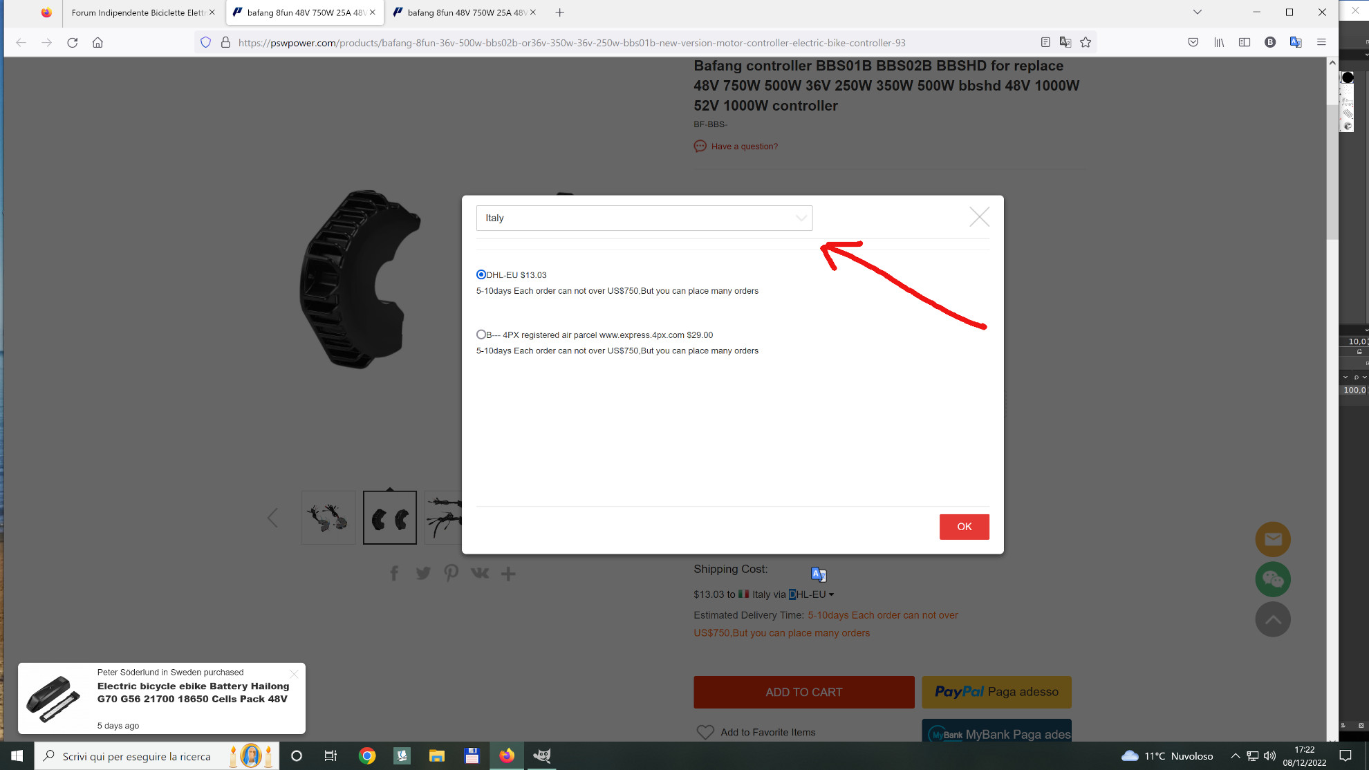

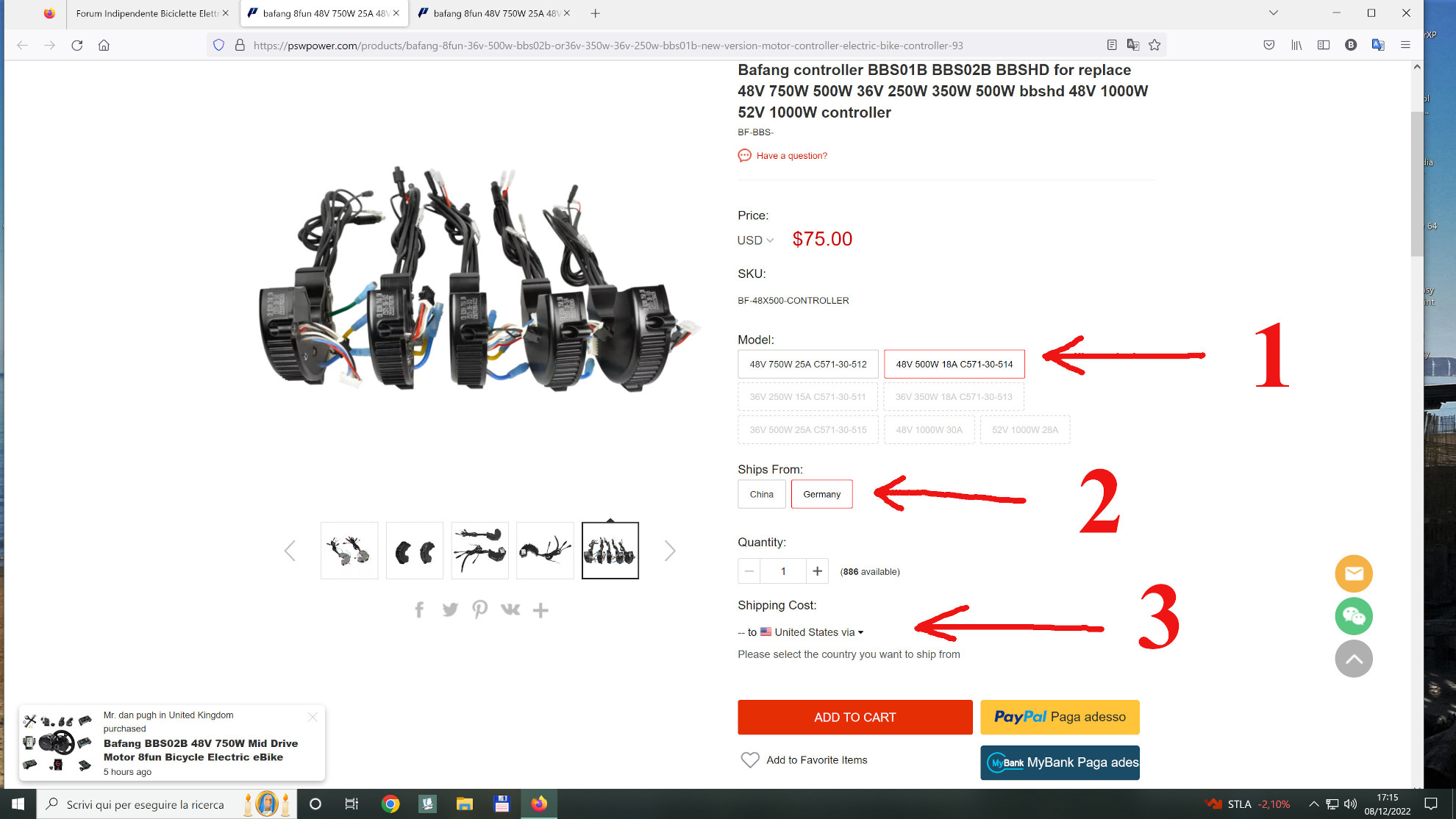

berna_48
726 Messaggi
Inserito il - 08/12/2022 : 17:44:33  Mostra Profilo  Rispondi Quotando
Artu ha scritto:
Ciao Berna, ...quale è il link a cui ti riferisci, ...che spedisce dalla germania e ha i controller Bafang Hold?
Clicca sul link evidenziato in giallo qua
Si aprirà questa finestra
289,9 KB
Seleziona il modello e la provenienza come ti ho segnalato con le frecce 1 e 2
Poi clicca al punto 3 dove c'è scritto "Shipping cost" su "United States" si aprirà questo form
189,48 KB
dove puoi scegliere sia il paese di destinazione (Italy) sia il corriere (va bene dhl).
Procedi con "OK", con il tipo di pagamento ecc. ecc.

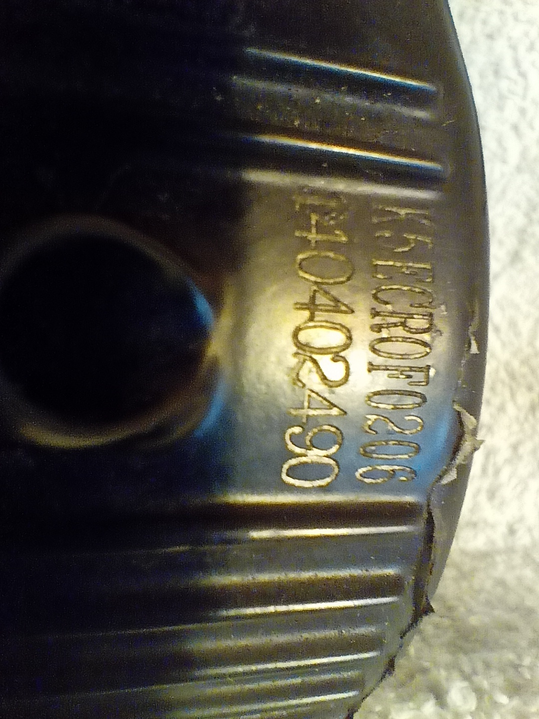

36414 Messaggi
Inserito il - 09/01/2023 : 13:59:48  Mostra Profilo Invia a Barba 49 un Messaggio Privato  Rispondi Quotando
Se monti un controller da 750W su un motore da 350W semplicemente lo bruci in poco tempo, quindi c'è un errore, oppure quel controller invece di essere settato alla potenza massima era stato "castrato" come amperaggio in modo da non far surriscaldare gli avvolgimenti...
Per allegare una foto non devi rispondere usando il riquadro che impieghi di solito (e che sto usando anche io adesso), devi cliccare su "Rispondi" (quello con la freccia varde) e in questo modo ti si aprirà la possibilità di allegare dei file di ogni tipo!!!
Artu
42 Messaggi
Inserito il - 09/01/2023 : 14:54:54  Mostra Profilo  Rispondi Quotando
Ciao, immagine involucro del Controller montato su un 8Fan/Bagang BBS01 48V -350W
Artu
42 Messaggi
Inserito il - 09/01/2023 : 15:03:54  Mostra Profilo  Rispondi Quotando
795,15 KB

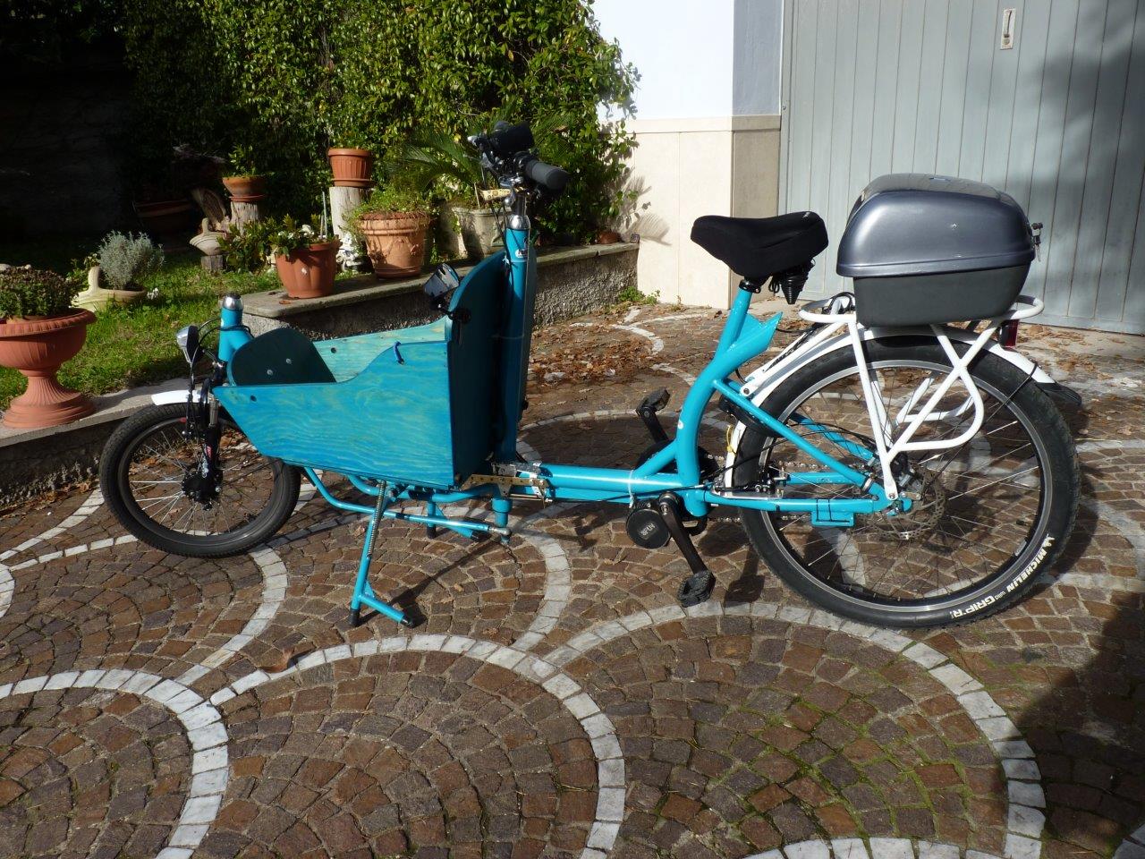

Artu
42 Messaggi
Inserito il - 10/01/2023 : 17:51:49  Mostra Profilo  Rispondi Quotando
la mia cargo ebike, ..ferma in attesa mi arrivi il controller per il Bafang da 350 W, ...ora poi c è pure il Capodanno Cinese
280,26 KB

windfire
1917 Messaggi
Inserito il - 21/02/2023 : 20:45:25  Mostra Profilo Invia a windfire un Messaggio Privato  Rispondi Quotando
Ma è agevole guidare una roba del genere?
280,26 KB
Artu
42 Messaggi
Inserito il - 22/02/2023 : 15:06:27  Mostra Profilo  Rispondi Quotando
Ciao, ...si dopo un po di pratica per le diverse misure rispetto ad una bici tradizionale, ..è agevole guidarla, ..anche con il carico avendo il baricentro basso e poi ci si sale senza scavalcare il telaio, ...il mio è un prodotto artigianale, ma credo che questi modelli dovrebbero essere particolarmente promossi ,,,nei giri in città, sostituiscono egregiamente una macchina , ...anche per portare i bambini a scuola come fanno in Olanda e a Padova . Cari Saluti

Ciao, io a suo tempo ho acquistato il telaio e poi l'ho personalizzato, a Padova c'è Panda Bike. com che commercializza questo modello addirittura in versione porta bambini, due, con cappottina e cinturini di sicurezza, io sulla mia ci ho portato il nipotino e devo dire che preferisco vederlo davanti che nn vederlo stando dietro. Il triciclo può andar bene ma se non è basculante e la strada nn è in piano diventa pericoloso; questa è la mia esperienza.
https://italian.alibaba.com/p-detail/No-60564696780.html?spm=a2700.wholesale.0.0.5aa84c77EnUfF0
https://www.manolocargobike.com/panda-bike-modello-saetta-trasporto-bambini-trasporto-merci-trasporto-spesa-trasporto-animali-01/
