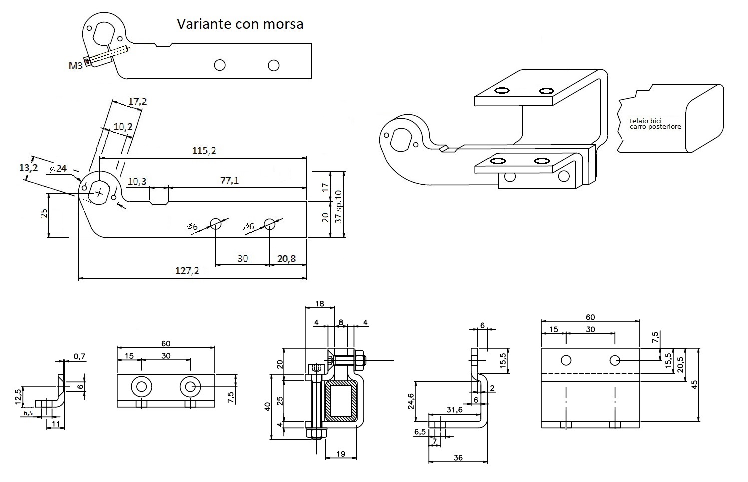

Per stare più tranquillo vorrei rinforzare il carro posteriore della mia bici poiché il mio motore hub ha una coppia notevole.
Sono pronto ad appoggiarmi a una carpenteria e spendere quanto necessario, ma non so da dove iniziare, (e non so disegnare su cad)
Consigli?

lo dico sottovoce.. l'idea è quella di kittarla da 3 a 5kw, quindi voglio trovare qualcosa di molto solido per stare tranquillo.
claudio tu mi avevi postato una foto di quello che avevi fatto realizzare tu, mi pare abbastanza solido da poter esser messo anche su potenze simili, che dici?

ecco il disegno costruttivo
4101 Messaggi
Inserito il - 02/06/2023 : 12:01:32  Mostra Profilo Invia a giordano5847 un Messaggio Privato  Rispondi Quotando
Sarebbe la versione aggiornata: bastano due bulloni sia per fare la morsa che per tenere chiuso il sandwich attorno il carro. I dadi meglio metterli in basso e bloccarli con frena filetti (metterlo su tutti i bulloni).
Attorno al braccio del carro meglio mettere del nastro in modo che la struttura non si deformi, in alcuni casi ho usato del nastro auto-vulcanizzante che incolla tutto tenendo un minimo di elasticità fra la morsa e il braccio del carro.

grazie giordano. la variante con morsa quale scopo avrebbe esattamente?
rispetto a quello di claudio che ho postato sopra è modificato mi pare, come mai la scelta differente?
le misure andrebbero bene per qualsiasi mtb media suppongo (io ho una rockrider 520)
Modificato da - alexdgl in data 02/06/2023 13:52:00

Con il T.A.giordano non si muove nulla minimo fino a 10kw.
Si tratta di gente in gamba quella lì.

La variante con morsa sarebbe per renderlo solidale con l'albero nel caso ballasse un po' ma se la lavorazione è fatta bene non si muove nulla.
E' uguale a quello di Claudio solo che la foto è fatta con la bici sotto sopra, il disegno è per la bici appoggiata a terra.
Chiaro che ogni bici ha le sue piccole differenze che si aggiustano togliendo un po' di materiale dove tocca, vedi scasso prima dell'albero (saldatura).
Mi viene un dubbio sull'orientamento del quadro dell'albero, potrebbe esser ruotato di mano opposta o otogonale al braccio del carro
I due forellini affinco all'albero sarebbero per un eventuale estrattore non indispensabili
Non ho visto la bici ho solo disegnato da un simulacro fatto su cartoncino che mi ha mandato Claudio
