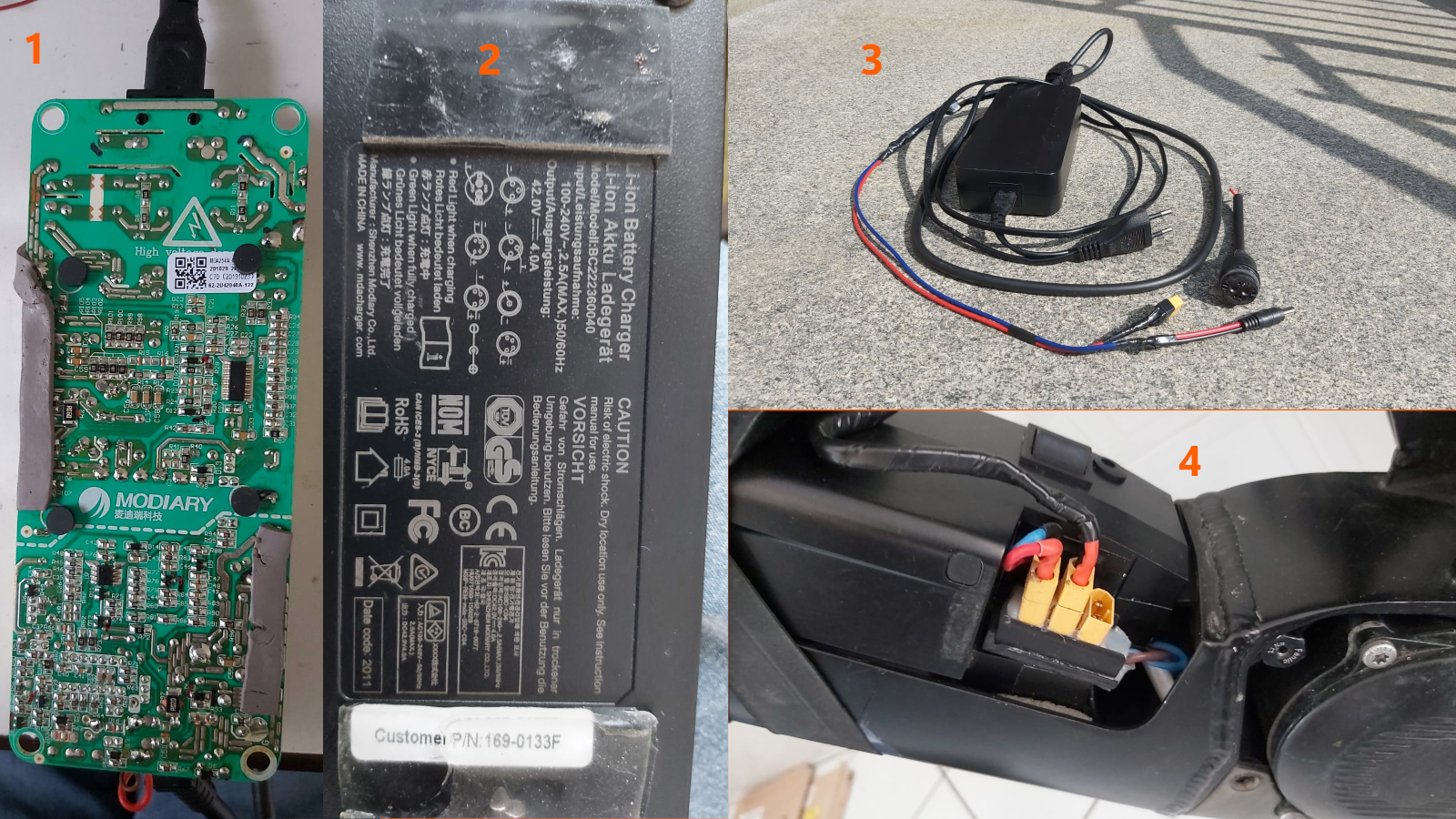

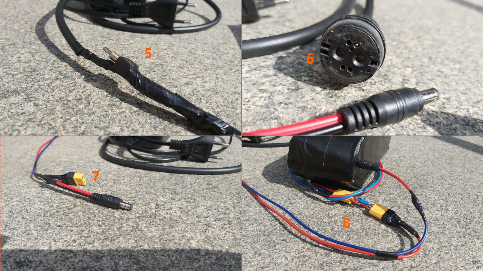

Premesso che di elettronica ci capisco meno di niente, ho fatto l'elettrotecnico, quindi mi arrangio come riesco...
Scusate il ritardo, nelle due IMG
1-2-3 il caricabatterie originale Brose,
4 adattamento per l'inserimento di 3 batterie in parallelo 1 da 720 e due da 360 per un totale di 40Ah (la terza ho deciso di farla perchè in un giro di qualche settimana fa, circa 73 km con 2000 m di ascesa, io viaggio sempre in turbo sono arrivato al pelo pedalandola anche da spenta su alcuni piani e questa cosa non mi è piaciuta per niente, non sono uno a cui piace pedalare per il piacere di fare fatica ;)
5 non avevo il sensore NTC ho inserito una resistenza da 10k, e non so il perchè ma per farlo caricare devo prima attaccare gli altri due spinotti e dopo la resistenza, quindi ho messo un piccolo interruttore che collega la resistenza.
6 il connettore originale magnetico del caricabatterie con i 2 poli della potenza e quello NTC denominato T.
7 per le mie esigenze ho utilizzato questi due connettori, il giallo con il + ed il -P e quello nero sul quale ho messo entrambi in parallelo il -C per la ricarica, ho messo su ogni batteria un interruttore che taglia il -P
8 un adattatore femmina femmina che utilizzo se carico la batteria smontata dalla bici, mentre se la carico sulla bici non serve l'adattatore (vedi IMG 4)
spero sia sufficientemente chiaro
buona serata

Grazie Gualtiero delle foto.
la mia funziona anche con la sola batteria aggiuntiva funziona anche il display, cambia le assistenze .
il problema che se la attacco da sola mi fa una piccola scintilla, e si accende subito senza toccare il pulsante
se invece collego prima la sua originale non lo fa e si deve accendere dal display
