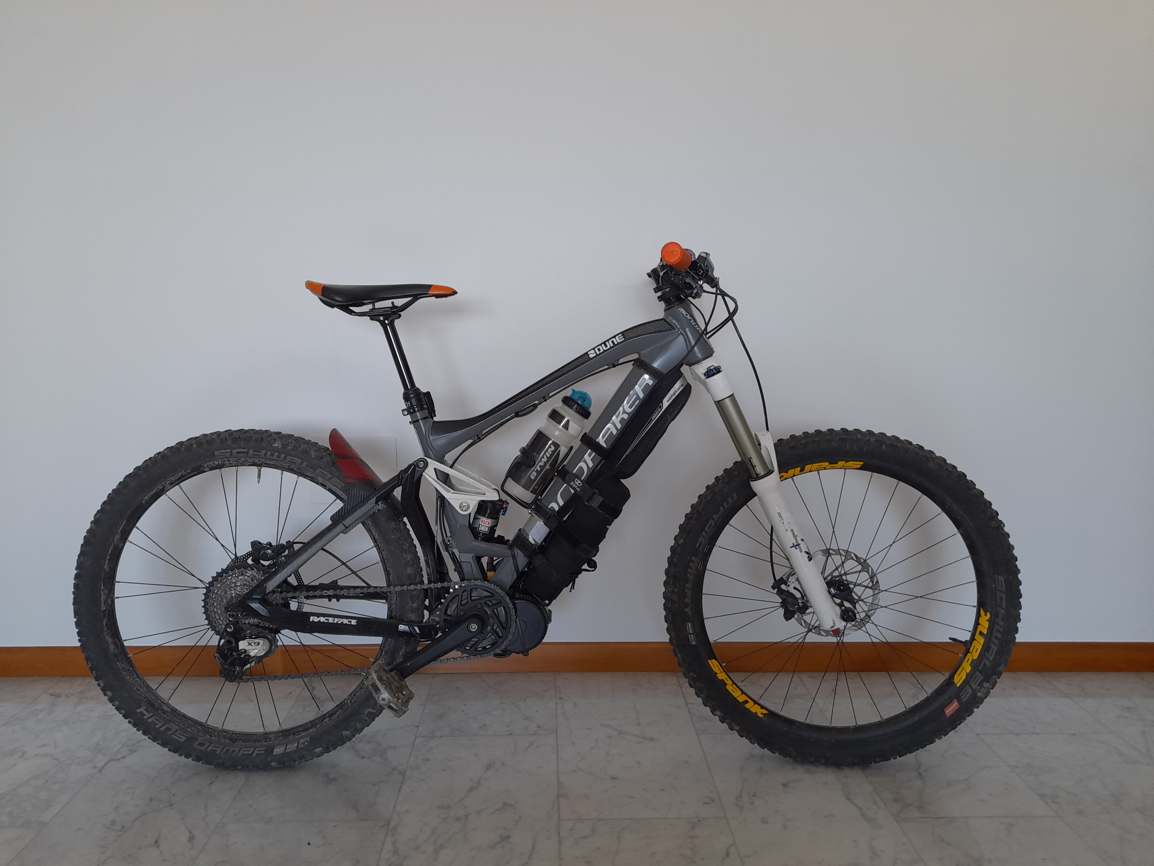

 Mondraker Dune RR 26 con BBS1 250W 36V
Pagina Precedente
sotiris
89 Messaggi
Inserito il - 08/04/2023 : 19:55:18  Mostra Profilo  Rispondi Quotando
Preferirei avere meno cavi e aggeggi vari nel manubrio e nel telaio, da qui l'idea di evitare l'evitabile. Ma se evitabile non è si monterà e amen. Se qualcuno ha un sensore di cambiata in avanzo mi contatti pure. Non so perché il kit del bbs non lo comprende contrariamente a quello freno.
Mondraker Dune 26 BBS1 250W 36V
Kona Hei Hei 29
BXT Carbon 29

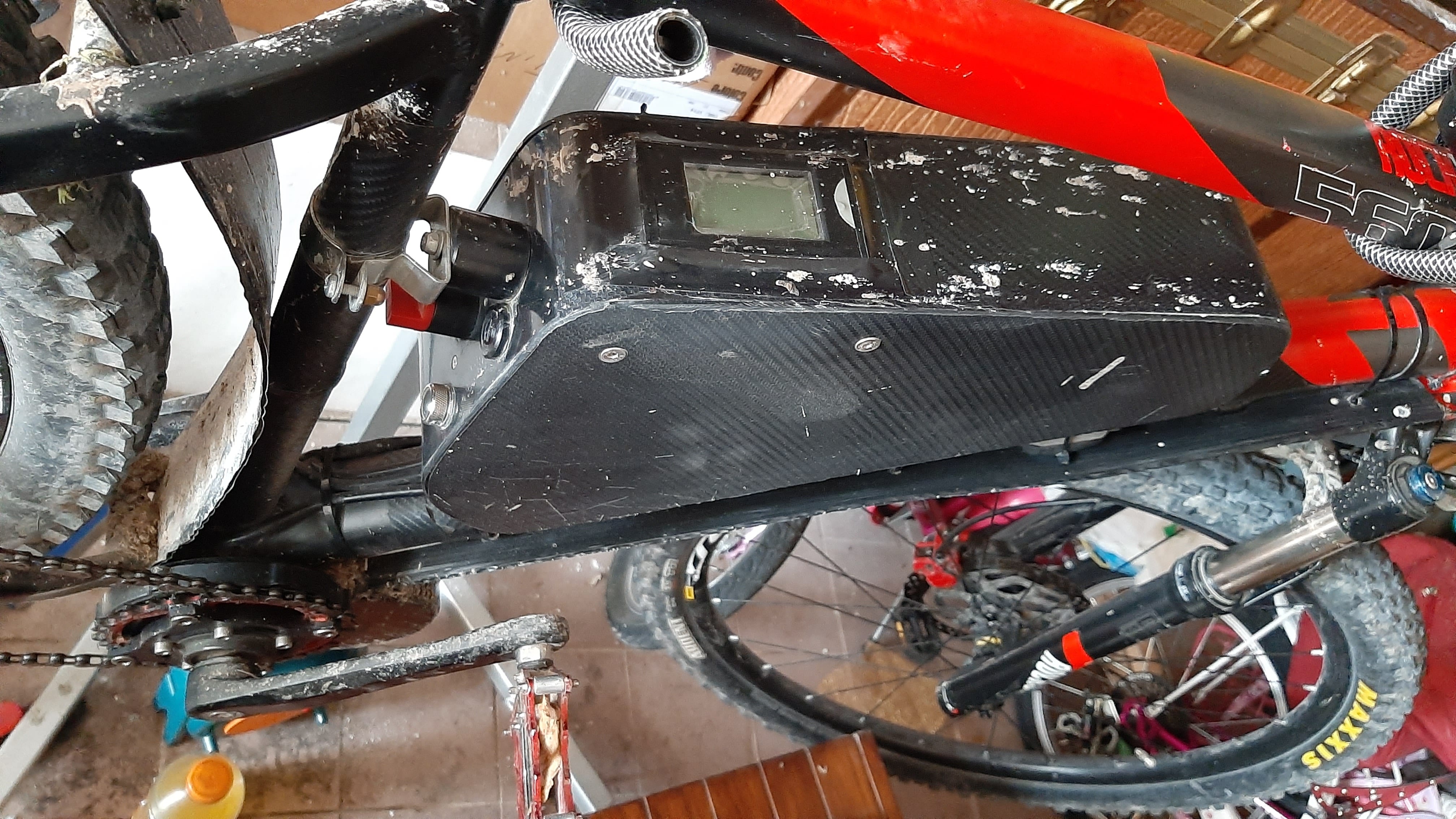

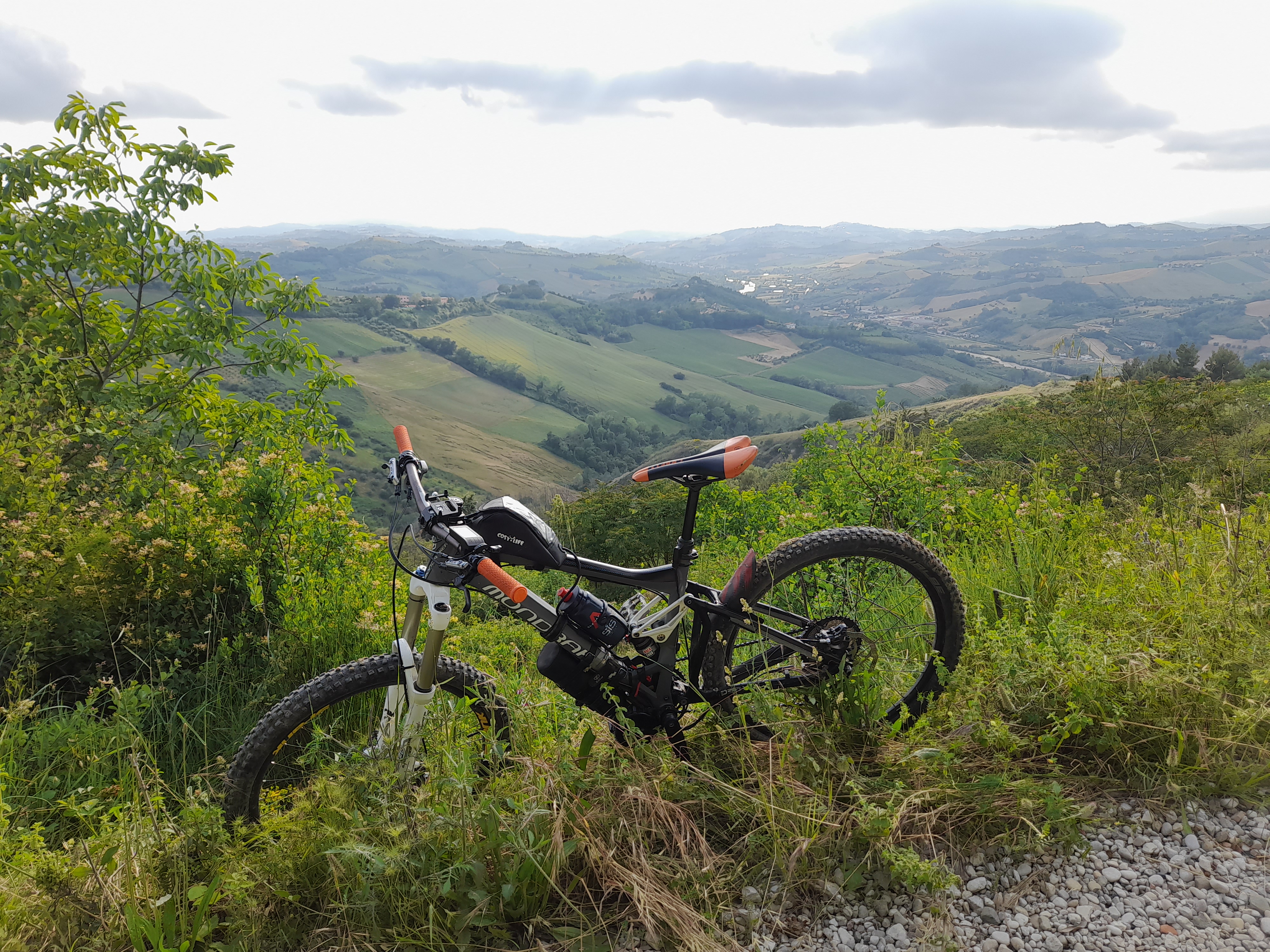

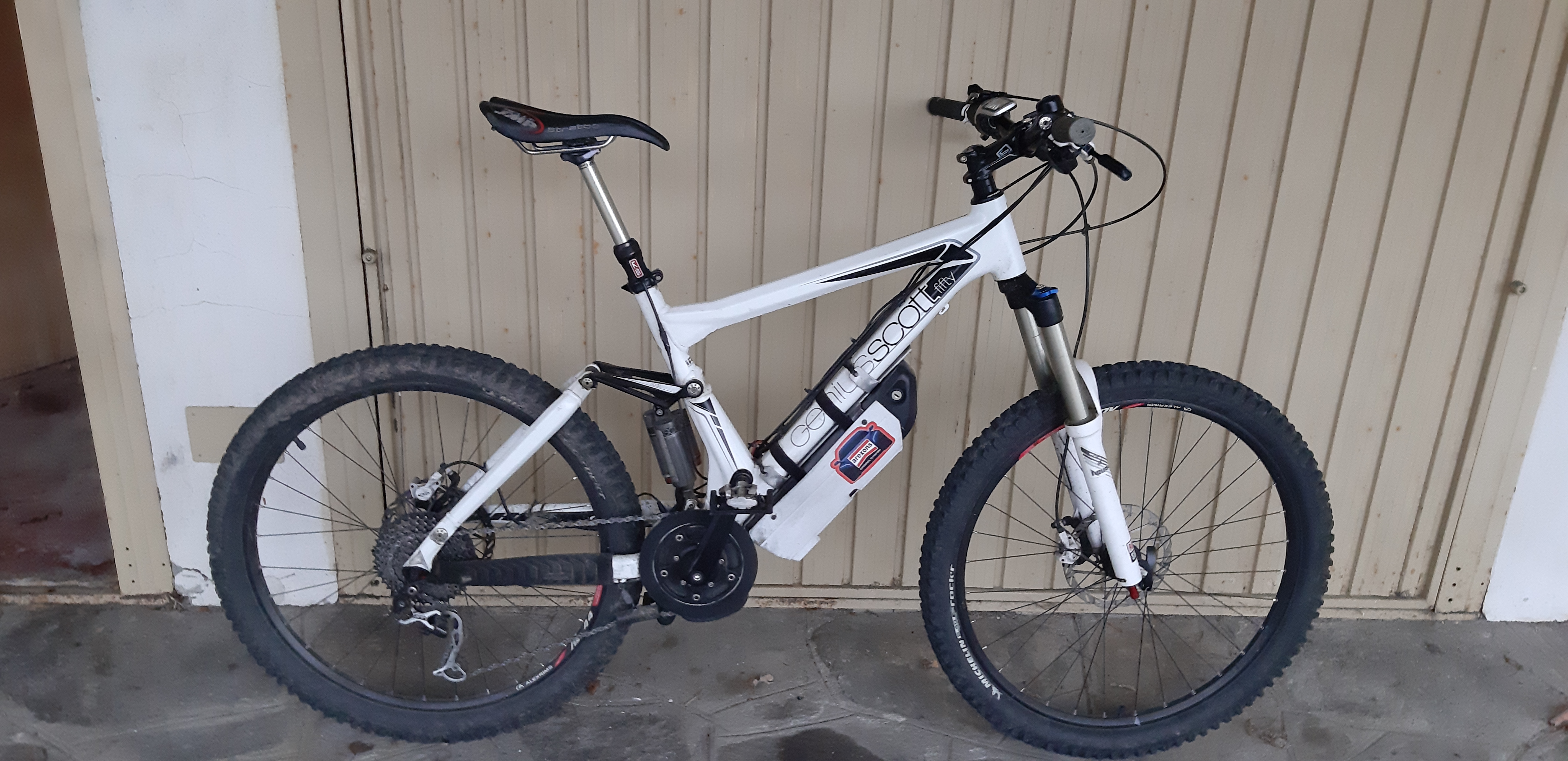

ti presento le due bici che maltratto da quache anno ,la giant ha tutta una storia che, se ti interessa un po, e' nel post- Recupero motore yamaha-
2981,14 KB
5977,31 KB
la scott e' stata la prima nel 2017 la giant all'inizio del 22 .
3800km con scott circa 1700km con giant . (fino al 2021 pero' andavo molto in bdc )
tutti e due i motori sono a 36v . su quello della scott ho cambiato dopo i 3000km il cuscinetto ruota libera che cominciava a slittare quando sotto sforzo . come puoi vedere ho tenuto la corona da 42 ,la scott ha un 11/40 e la giant 11/50 forse solo in qualche frangente ,ma proprio raro ,servirebbe un 36 davanti ma la linea catena la ritengo troppo importante per l'uso che ne faccio (fin che le gambe reggeranno). sul motore montato su giant ho implementato il sistema di raffreddamento con i pad termici (operazione descritta sul post prima indicato) grazie alle dritte apprese qua sopra ( grazie Andrea & c) e devo dire che funziona alla grande ,piccola spesa grande resa .

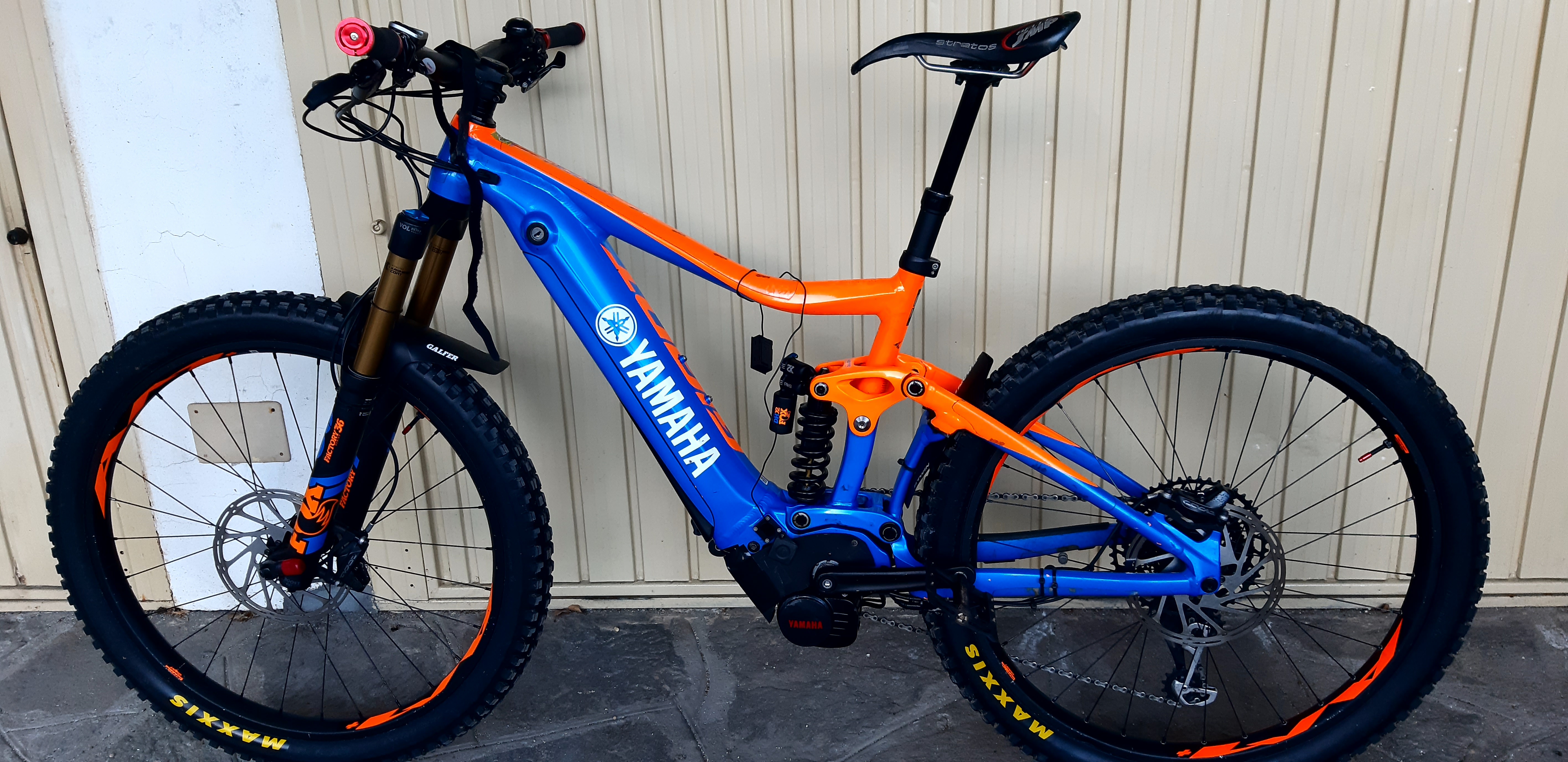

Ciao complimenti per la bici, senti sto cercando una full , ho visto la mondraker xr con ruote da 27.5 per mettere il bafang in orizzontale come hai fatto tu potrebbe essere adatta?

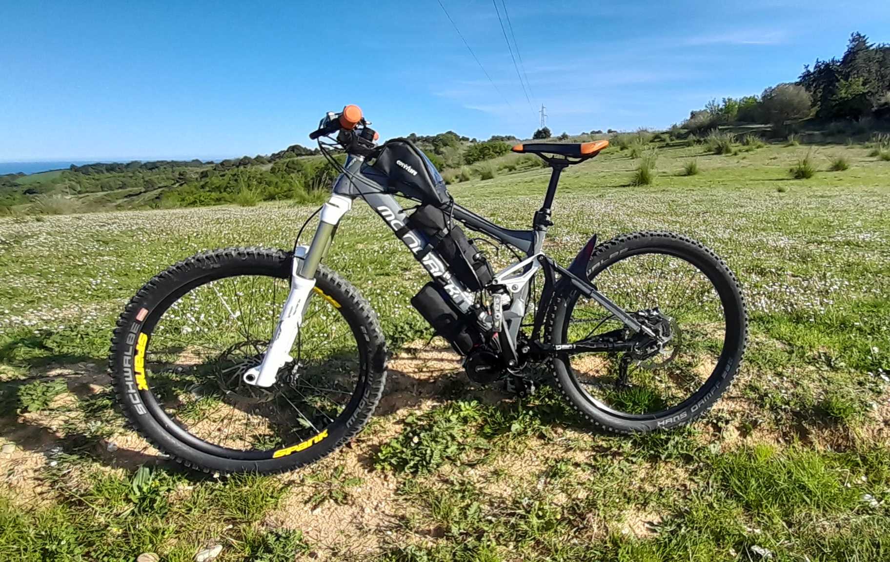

Ciao, io avevo il pacco batteria da 4.7 kg nel portababorraccia ancorato con dei rivetti, ho scardinato tutto compreso parte del telaio in prossimita degli attacchi di questultimo facendo enduro ovviamente...Per il sensore freno secondo e' vitale lasciarlo sempre se fai enduro, ho evitato il rischio diverse volte di perdere la bici dalle mani o di andare in burroni con il sensore.
Se puo tornarti utile ti posto il mio portabatteria realizzato a mano, scusa lo sporco ma la ho presa ieri non ho ancora avuto modo di pulirla

L'hai fatto tu il case? un lavoro ben fatto.
Si ho deciso di mettere sia il sensore freno che quello di cambiata, ho visto che tutto sommato non "incasinano" più di tanto la situazione cavi sul manubrio e nel telaio, e visto che già li ho sarebbe insensato non metterli.
Per quanto riguarda la precarietà delle viti dei portaborraccia spero di compensare con fasce elastiche e straps in modo da tenere il più possibile strette e bloccate le due batterie che comunque non sono pesantissime visto che ho optato di dividere le celle in due pacchi. Sotto ho anche aggiunto una fascetta metallica inox per aiutare la stabilità del portaborraccia, magari faccio lo stesso per quello di sopra. Sicuramente dopo ogni uscita verificherò il serraggio delle viti e vediamo come va.

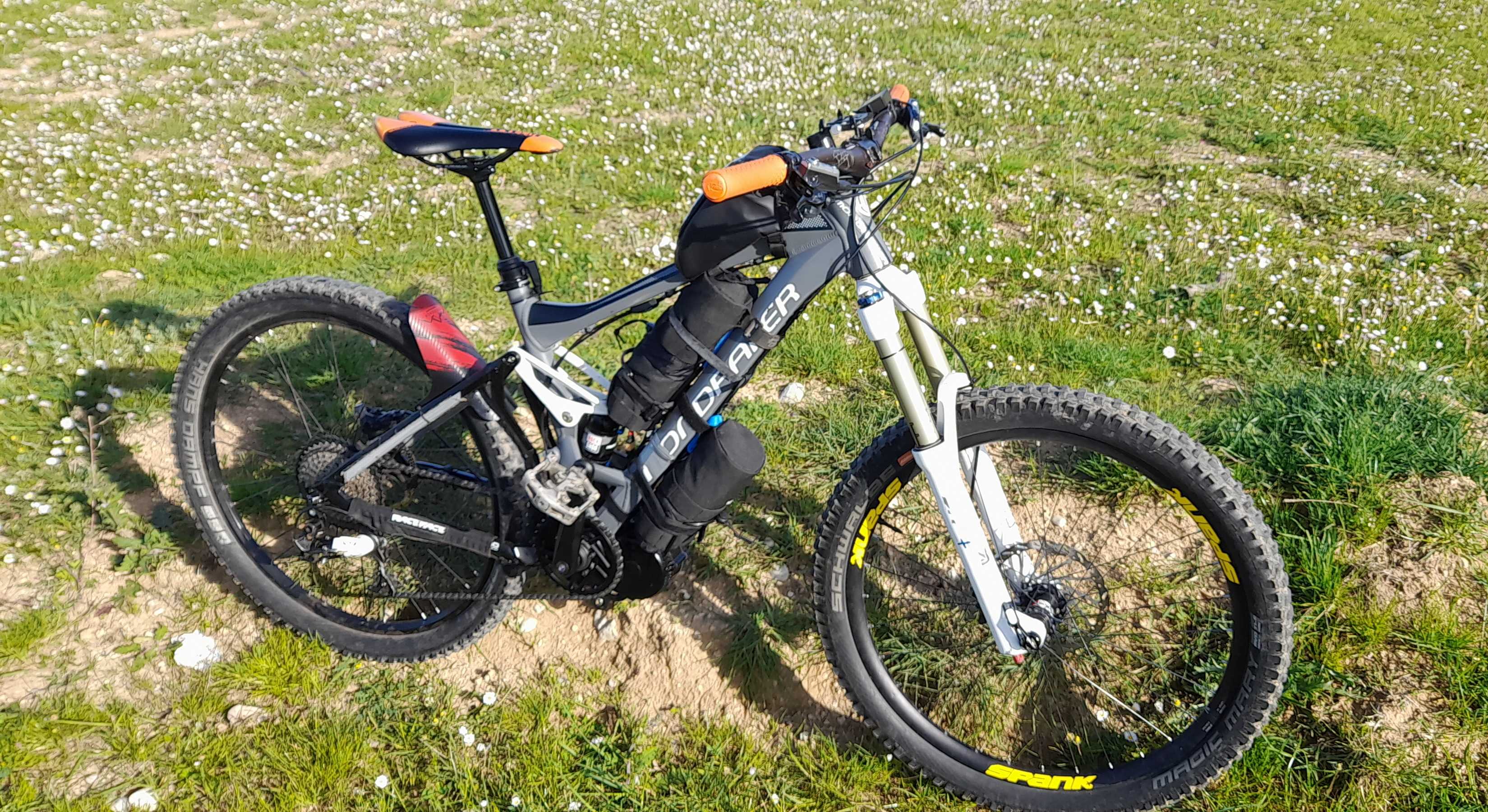

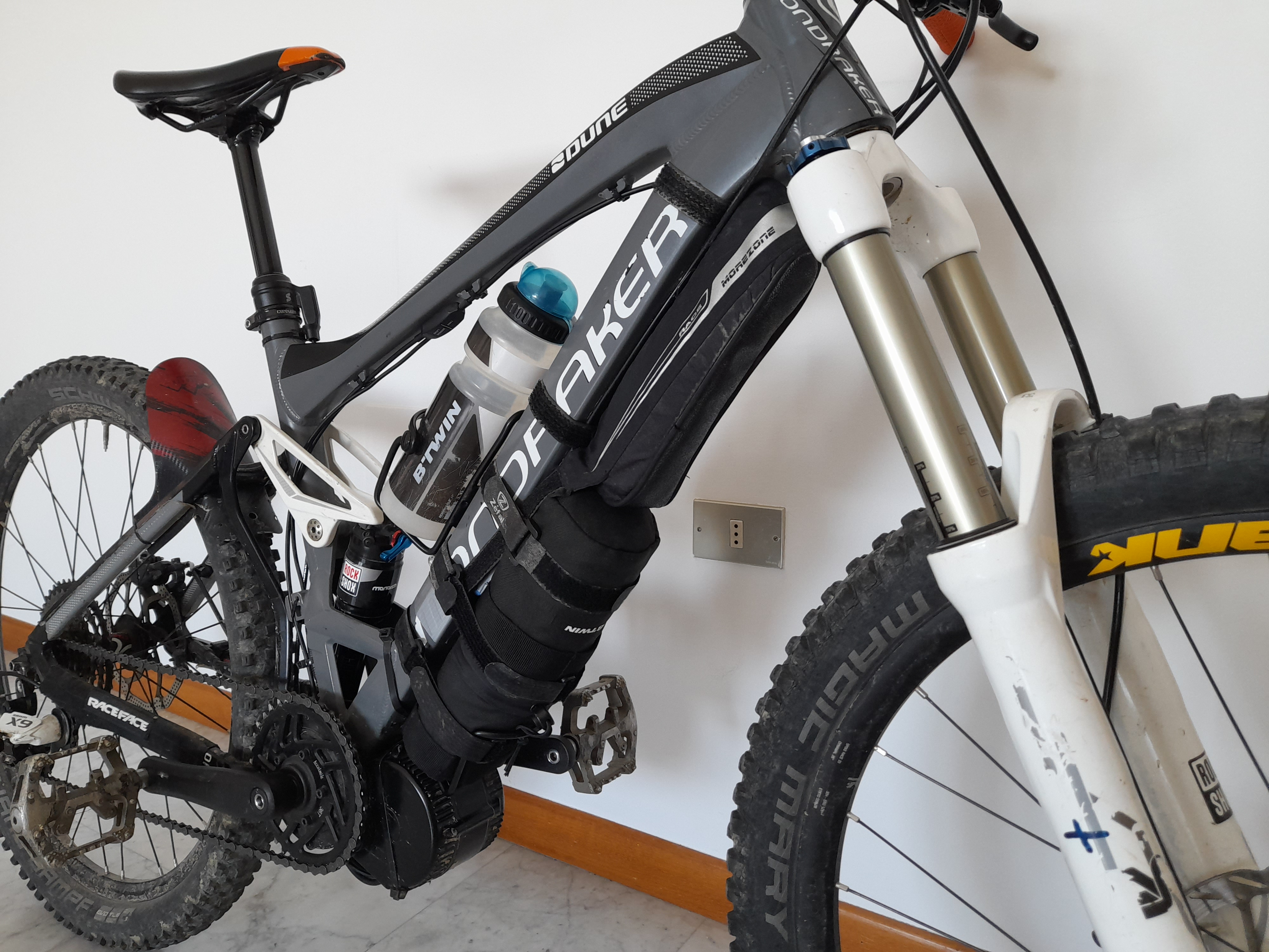

Ma come va la bici? Sei riuscito a provarla?

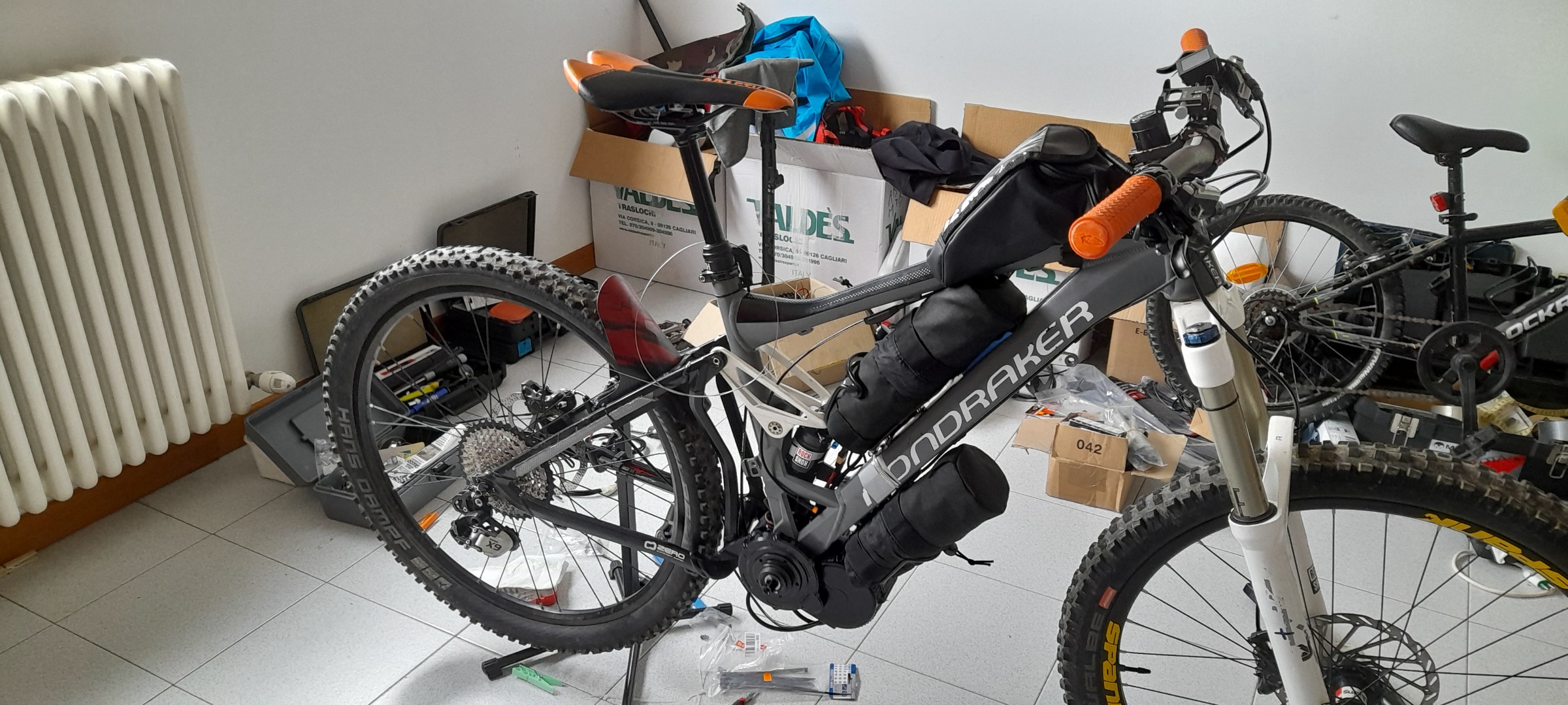

sotiris
89 Messaggi
Inserito il - 24/04/2023 : 12:30:02  Mostra Profilo  Rispondi Quotando
Ancora così
804,25 KB

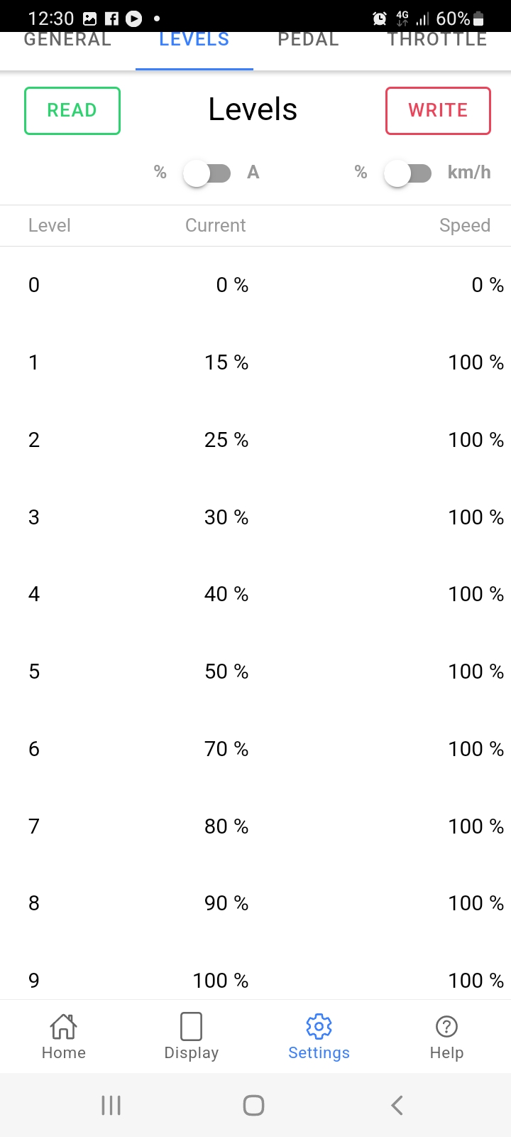

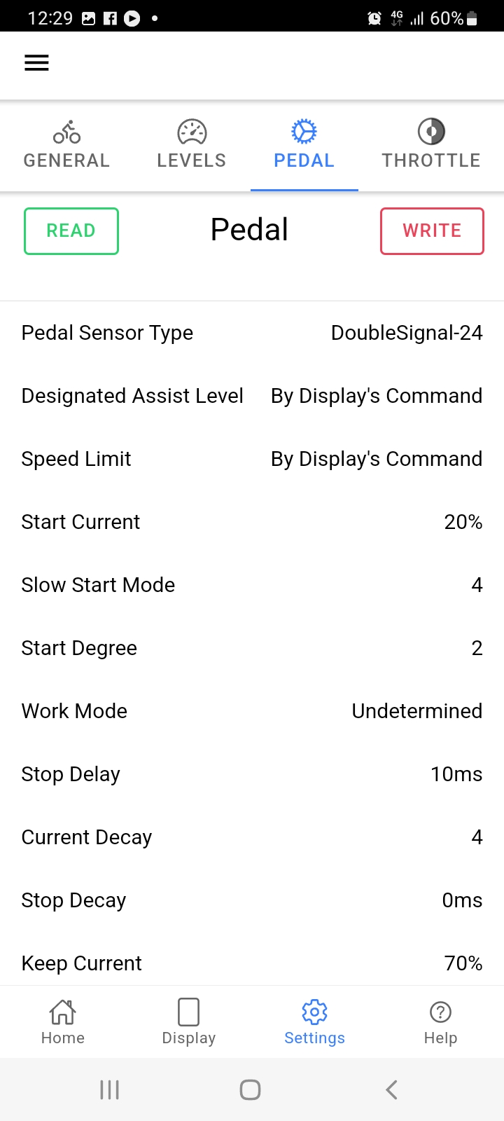

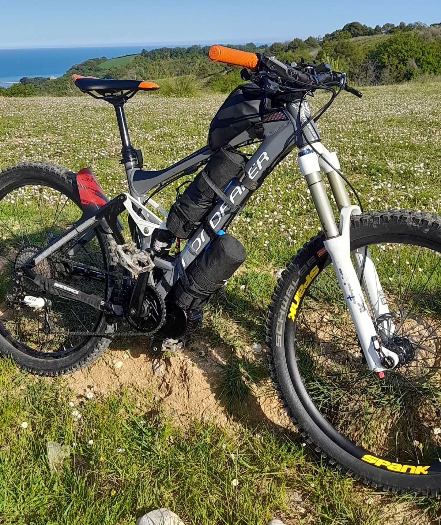

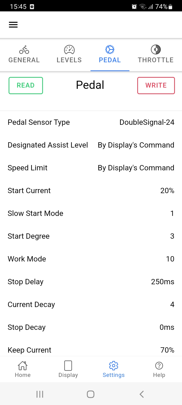

sotiris
89 Messaggi

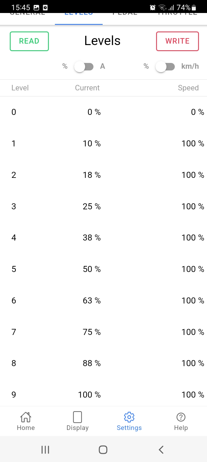

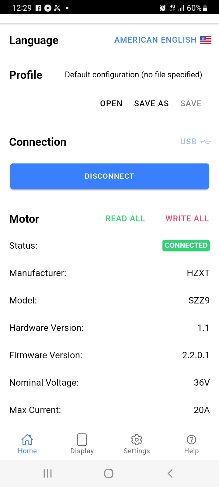

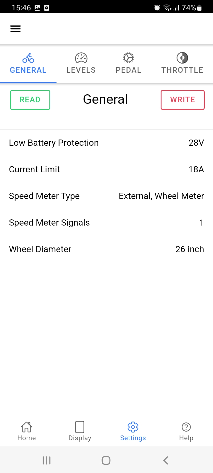

Inserito il - 26/04/2023 : 20:06:01  Mostra Profilo  Rispondi Quotando
Prima uscita per una veloce prova della bici kitata. Impostazioni standard del BBS1, quindi così come esce dalla fabbrica. Ho installato il sensore di cambiata (e meno male) ma non ancora quello del freno. Per ora ottime impressioni, il BBS1 non è un mostro di potenza ma visto che sono abituato a soffrire in salita già il livello 3 di assistenza è sufficiente per la peggior salita che ho nei paraggi. Molto più silenzioso di quanto preventivassi. Peccato che l'assistenza entri in modo troppo brusco, soprattutto dal livello 3 in poi. Spero di poter affinare la cosa con il cavetto e l'applicazione per modificare la programmazione. Confermo che con assistenza intensa (da 3 in su) il carro della Mondy flette parecchio trasversalmente. C'è da lavorare, ma sono fiducioso che pian pianino diventerà un mezzo con i fiocchi.
Grazie infinite a tutti per i consigli ricevuti e per i prossimi che non mancherò di chiedere. In particolare grazie e complimenti a gattone27 per i pacchi batteria che ha assemblato per me, 800wh che in questa uscita, seppur brevissima, non sono stati scalfitti: 250 mt di guadagno altimetrico in meno di 5 km di salita. Son partito con tutte le tacche (41,4 V) e con tutte le tacche son rientrato (40,6) e senza risparmiare il motore.

Inserito il - 08/05/2023 : 12:49:36  Mostra Profilo  Rispondi Quotando
Allora purtroppo ci sono problemi. Dopo aver modificato i parametri del bbs01 quest'ultimo ha smesso di funzionare. Si inserisce solo in modalità walk. Per il resto non da segni di vita. Sto utilizzando la app Speeed. Se riesco posto le schermate del settaggio attuale così qualche anima buona mi potrà dire in cosa sbaglio.

sotiris
89 Messaggi
Inserito il - 08/05/2023 : 12:52:59  Mostra Profilo  Rispondi Quotando

sotiris
89 Messaggi
Inserito il - 08/05/2023 : 17:54:09  Mostra Profilo  Rispondi Quotando
Aggiornamento: altrove mi hanno consigliato di impostare stop delay su 250 MS e ha ricominciato a funzionare.

gattone27
837 Messaggi
Inserito il - 08/05/2023 : 22:06:21  Mostra Profilo  Visita l'Homepage di gattone27 Invia a gattone27 un Messaggio Privato  Rispondi Quotando
Ottimo
Male che va, come ti ho detto, reimposta la configurazione originale, se possibile, e poi riparti da lì a fare modifiche, però credo che ti convenga modificare solo qualche parametro ogni volta, e vedere il comportamento del motore. Se ti soddisfa vai avanti, altrimenti li rimetti come stavano, e provi a modificarne altri.
Non so... penso che questa potrebbe essere una strada.
Poi sentiamo i più esperti, io non ho alcuna esperienza in merito, ma se dovessi farlo (e spero di farlo tra non molto quando monterò il mio) è l'unico modo che mi viene in mente.
Poi con l'applicazione, da quanto ho capito, puoi fare le modifiche direttamente sul campo e testare subito gli effetti.

mcpelo68
259 Messaggi
Inserito il - 09/05/2023 : 08:48:03  Mostra Profilo  Rispondi Quotando
Ciao sotiris... io credo che x un qualche motivo, non ti fosse andato a buon fine l'installazione del setting. io sul mio ho il stop delay a 10ms e il motore mi funziona perfettamente. però la grossa differenza che ho dal tuo è che non ho messo a 100 % tutti i livelli speed, e il start current l'ho tenuto più basso, sul mio l'ho messo a 10%. (ma non credo che sia quello il motivo del tuo malfunzionamento).penso che più facilmente vi sia stato un errore durante il caricamento dati.
Modificato da - mcpelo68 in data 09/05/2023 08:55:40
sotiris
89 Messaggi
Inserito il - 09/05/2023 : 09:44:52  Mostra Profilo  Rispondi Quotando
Può darsi, in effetti capita che certe volte, dopo aver fatto "write
all" nella pagina home, compare un messaggio di errore. Non riesco a leggerlo, scompare velocemente.
Il prossimo passo sarà provare start current al 10% così come hai fatto tu. Se andrà bene poi riproverò a impostare stop delay a 10ms.
Le velocità sono tutte al 100% perché secondo alcuni la cosa aiuta a rendere più fluida l'erogazione, meno scattosa.

sotiris
89 Messaggi
Inserito il - 23/05/2023 : 08:58:23  Mostra Profilo  Rispondi Quotando
Nuovo setting. Se non ci siamo poco ci manca

sotiris
89 Messaggi
Inserito il - 30/05/2023 : 17:26:24  Mostra Profilo  Rispondi Quotando
Due righe su come va questa Dune motorizzata.
L'erogazione del motore è sempre soddisfacente, con il settaggio che ho postato sopra mi trovo abbastanza bene, la potenza è sufficiente in tutte le situazioni. L'erogazione pur essendo rapida non strattona (per lo meno non troppo), quindi non mette in crisi ne la trasmissione ne il manovellismo del carro posteriore (punto debole della Dune 26). Cessa abbastanza prontamente quando smetto di pedalare, tanto che non ho ancora messo il sensore freno che comunque sarà bene montare. Insomma sono abbastanza soddisfatto sotto questi punti di vista, anche perché credo che con il tempo potrò dare qualche altra aggiustatina al settaggio per renderlo ancora più fluido nel funzionamento. L'autonomia è addirittura eccessiva , nel senso che difficilmente troverò il tempo di fare un giro tanto lungo da finire le batterie. E' una stima, ma credo di poter superare ampiamente i 2200 metri di guadagno altimetrico. Tutto questo anche perché in sella sto ancora sui 70 kg o poco più, e perché comunque mi piace sempre spingere sui pedali, non lascio mai il motore solo a sgropparsi le salitacce.
Passiamo alle note dolenti.
La mondy in discesa è diventata un camion!. L'anteriore in frenata e in curva perde aderenza con estrema facilità (e monta magic mary!), girarla nello stretto è difficilissimo, impensabili (e ancora ci starebbe) i nosepress, ma anche i bunny hop sono difficili. Anche sul dritto, se la pendenza è elevata, non c'è da scherzare, alle velocità a cui sono abituato la bici non si ferma, l'inerzia è troppa e tira dritto con le ruote bloccate.
Visto il livello del peggioramento ho pensato che fosse dovuto a un peso eccessivo, e in parte lo sarà senz'altro, tanto che supponevo che la dune fosse lievitata a oltre 25/28 kg. Le mie levo e kenevo stavano dai 23 a 25 kg, e in discesa rispetto a questa parevano gazzelle.
Invece è venuto fuori che la Dune con entrambi i pacchi da 810 wh totali pesa 23,17 kg. Non sono pochi, ma abbastanza in linea con il peso della levo.
Credo quindi che sia più un problema di distribuzione dei pesi. Con l'attuale disposizione dei pacchi batterie il baricentro probabilmente è troppo alto e spostato in avanti. Farò delle prove utilizzando solo un pacco batterie alla volta, dapprima con il pacco batterie più piccolo (378 wh), poi, se riesco a farcelo stare, quello da 432 Wh. Naturalmente sotto l'obliquo, in modo da abbassare baricentro e lo sbilanciamento verso l'anteriore. Sarà anche interessante saggiare l'autonomia con i singoli pacchi. Tutto sommato per le mie esigenze dovrebbe bastare un'autonomia di 1000 metri o poco più. La maggior parte delle mie uscite stanno a circa 700/900 metri.
Kona Hei Hei 29
BXT Carbon 29
14462 Messaggi
Inserito il - 30/05/2023 : 19:27:56  Mostra Profilo Invia a andrea 104KG un Messaggio Privato  Rispondi Quotando
Strano problema, ho alternato per anni un gt alla levo 2018 e ovviamente la levo dava una sensazione di maggior solidità ma la differenza era minima, anzi la marzocchi della gt era una spanna sopra alla forcella della levo. Io avevo la Batteria bassa sul davanti, credo che molto sia quello. Come agilità non era il massimo ma con una forcella da 170 mm lo slalom non si fa per questioni di geometria da discesa..
INOX54
515 Messaggi
Inserito il - 30/05/2023 : 21:29:36  Mostra Profilo  Rispondi Quotando
e' strano , puoi escludere assolutamente che non sia l'inerzia del motore ? basta poco ,in discesa un po' tecnica poi . non e' che basta per esempio il solo movimento dei pedali a innescare un "tiro" del motore ? provato a fare la stessa discesa a motore spento ?

sotiris
89 Messaggi
Inserito il - 30/05/2023 : 21:42:31  Mostra Profilo  Rispondi Quotando
Si le discese più difficili le faccio a motore spento o in assistenza zero.

sotiris
89 Messaggi
Inserito il - 30/05/2023 : 21:48:05  Mostra Profilo  Rispondi Quotando
La batteria in basso, sotto l'obliquo. Vediamo come va con solo quella e dopo aver levato la batteria che sta all'interno del triangolo telaio.

sotiris
89 Messaggi
Inserito il - 31/05/2023 : 22:12:18  Mostra Profilo  Rispondi Quotando
Molto meglio! Con la sola batteria da 380 wh sotto l'obliquo ha cambiato faccia. Inoltre più di 800 metri di guadagno altimetrico non sono male, anche perché non ho certo risparmiato il motore che per lo più assisteva al 50%.

Maurobike
66 Messaggi
Inserito il - 01/06/2023 : 22:44:51  Mostra Profilo  Rispondi Quotando
Posso condividere le mie impressioni, son passato da una mtb full basica anni 2000 con kit tsdz2 e batteria all interno del tubo obliquo.
Cambio mtb ed installo la batteria sotto al tubo obliquo come la tua, al di là dei miglioramenti dati dalla nuova bici, mi accorgo subito che il baricentro più basso migliora di molto l'assetto. Per un uso sterrato semplice va tutto bene, ma quando il gioco si fa più divertente cambia.

Nuova prova. Questa volta con la batteria più grande, quella da 432 wh. Ho preso le misure con buona precisione è son sicuro che la ruota non toccherà sul pacco batteria alla massima compressione della forcella. Non altrettanto sicuro di questo per quanto riguarda la borsa che ho messo sopra la batteria. Contiene solo il surplus di cavo del bafang, quindi è come vuota, non dovrebbe innescare bloccaggi nel caso di contatto con la ruota. Sto cercando di migliorare oltre a peso e bilanciamento della bike anche l'aspetto, ma questo va a gusti si sa
