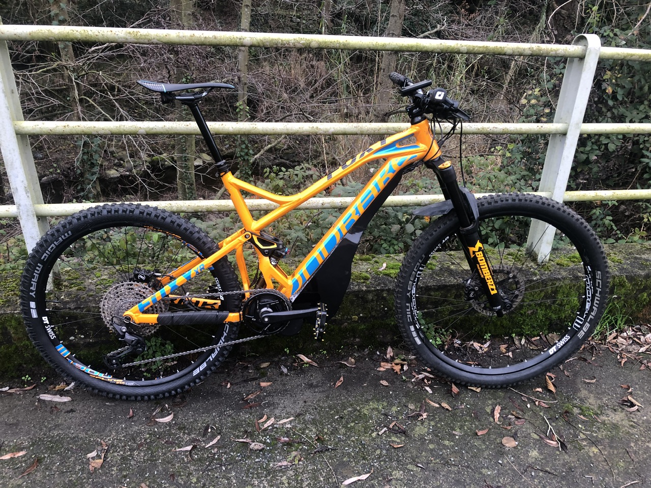

muinos
238 Messaggi
Inserito il - 04/01/2024 : 00:26:32  Mostra Profilo  Rispondi Quotando
680,47 KB
Posso dire motore senza rivali!

windfire
1917 Messaggi
Inserito il - 04/01/2024 : 08:59:26  Mostra Profilo Invia a windfire un Messaggio Privato  Rispondi Quotando
Wooowwwww bellissima...
arny63
775 Messaggi
Inserito il - 04/01/2024 : 14:00:02  Mostra Profilo  Rispondi Quotando
Lo sono anche le tue realizzazioni, bellissima

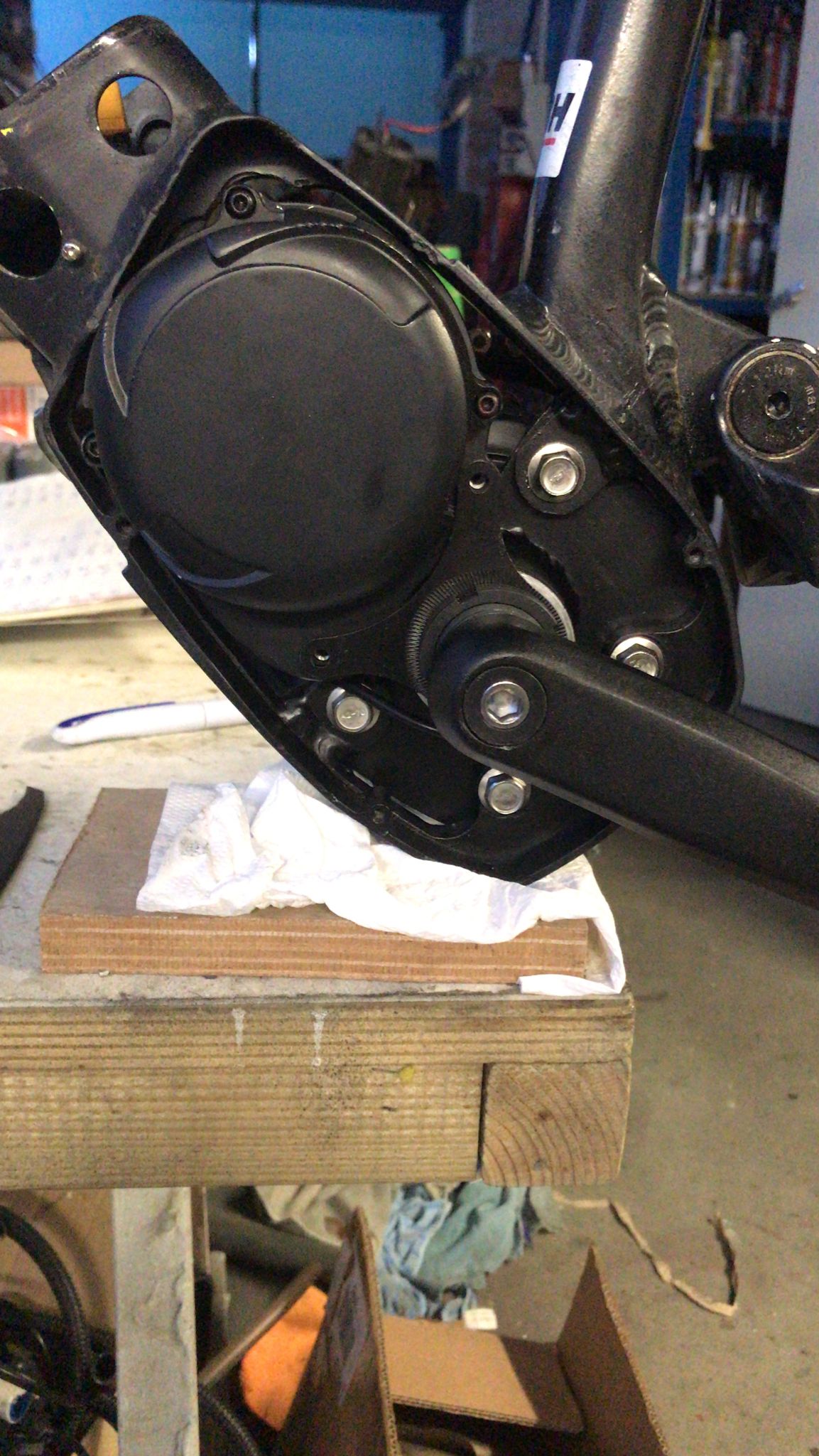

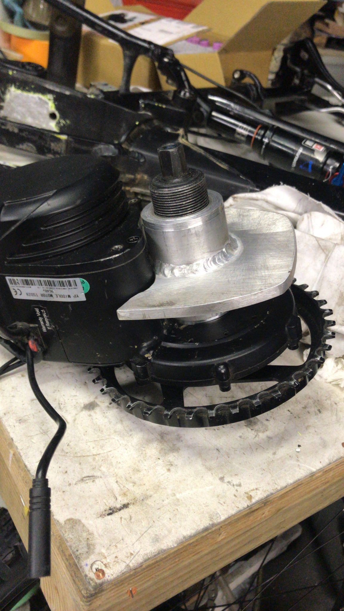

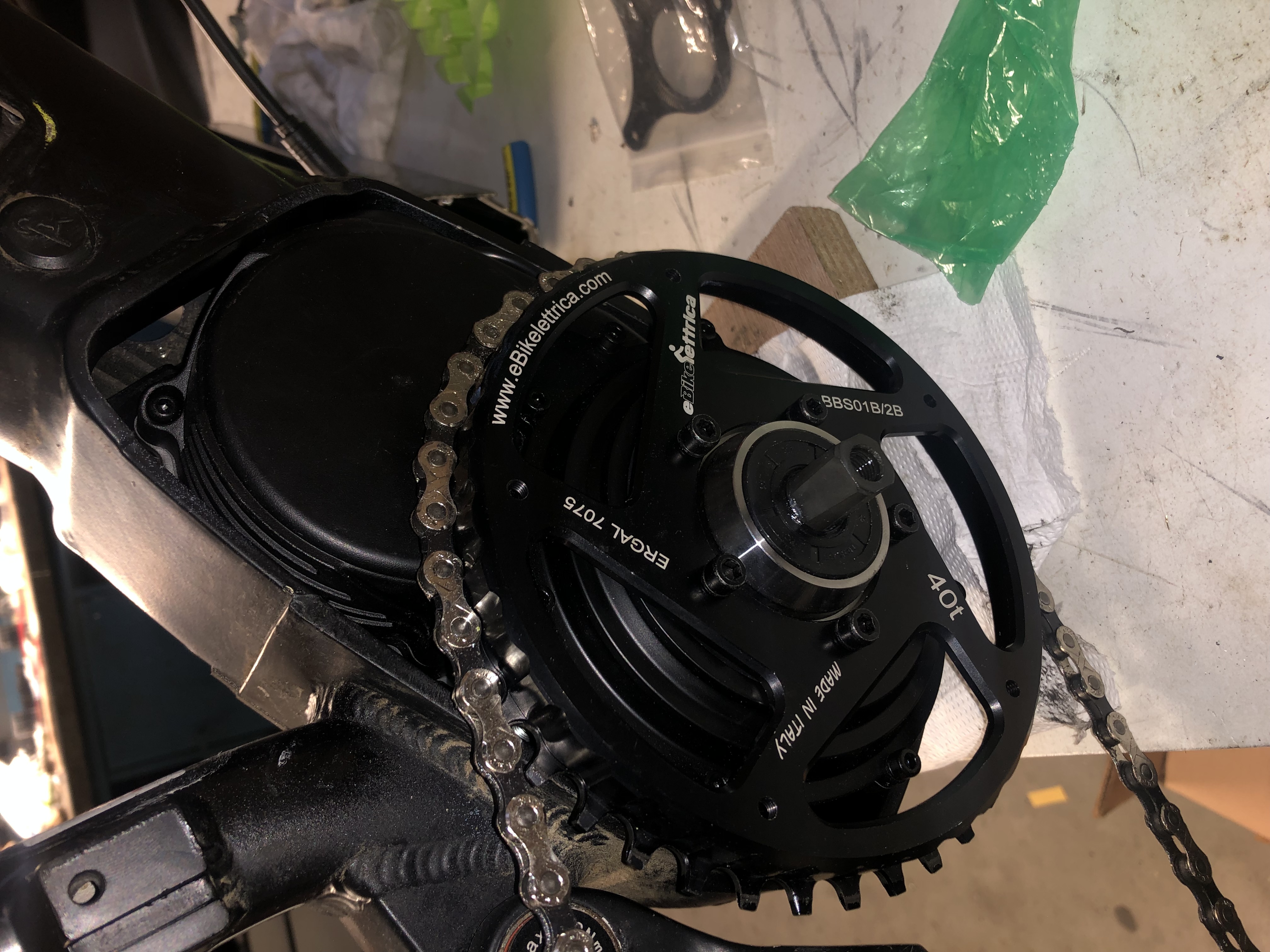

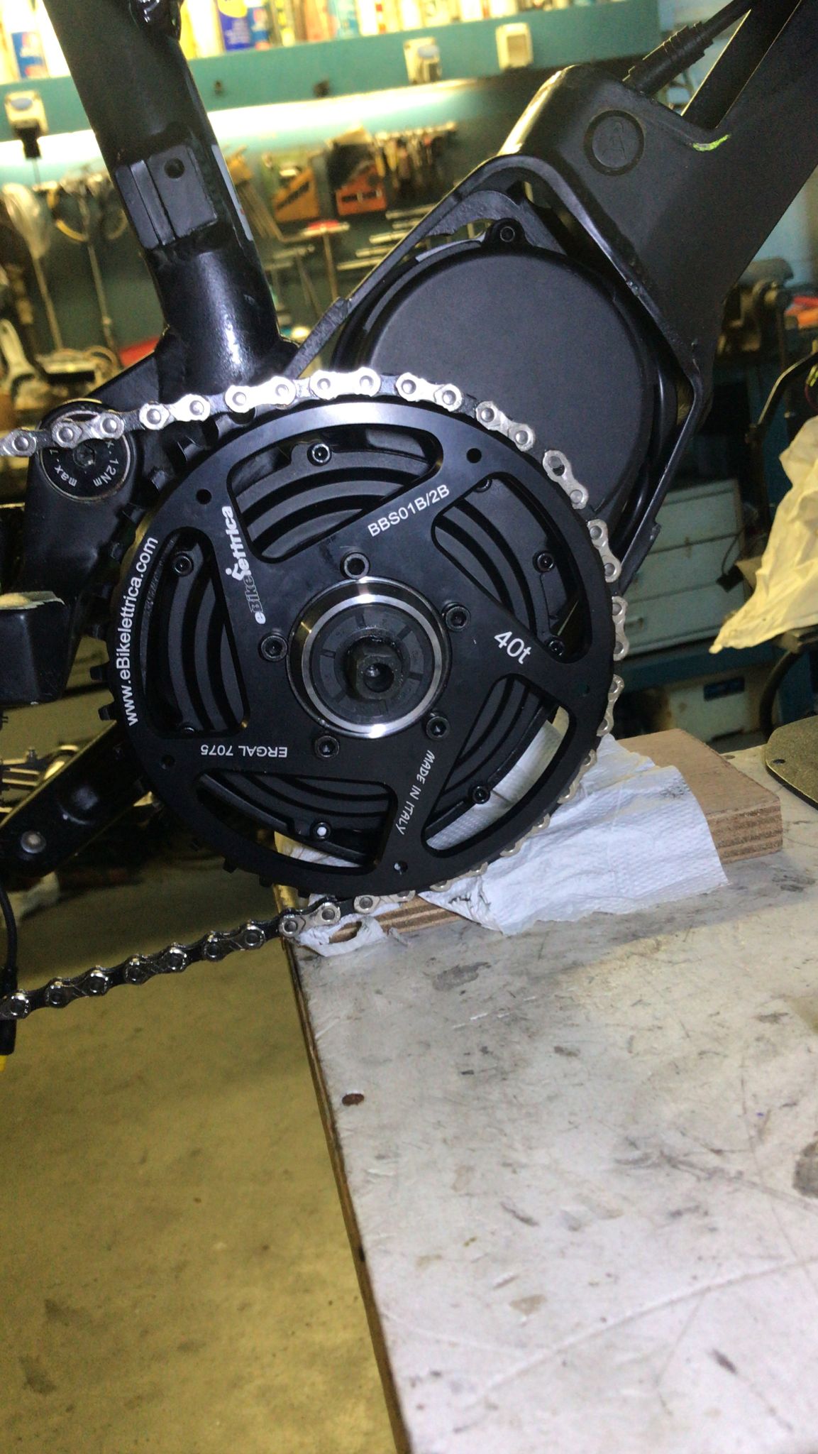

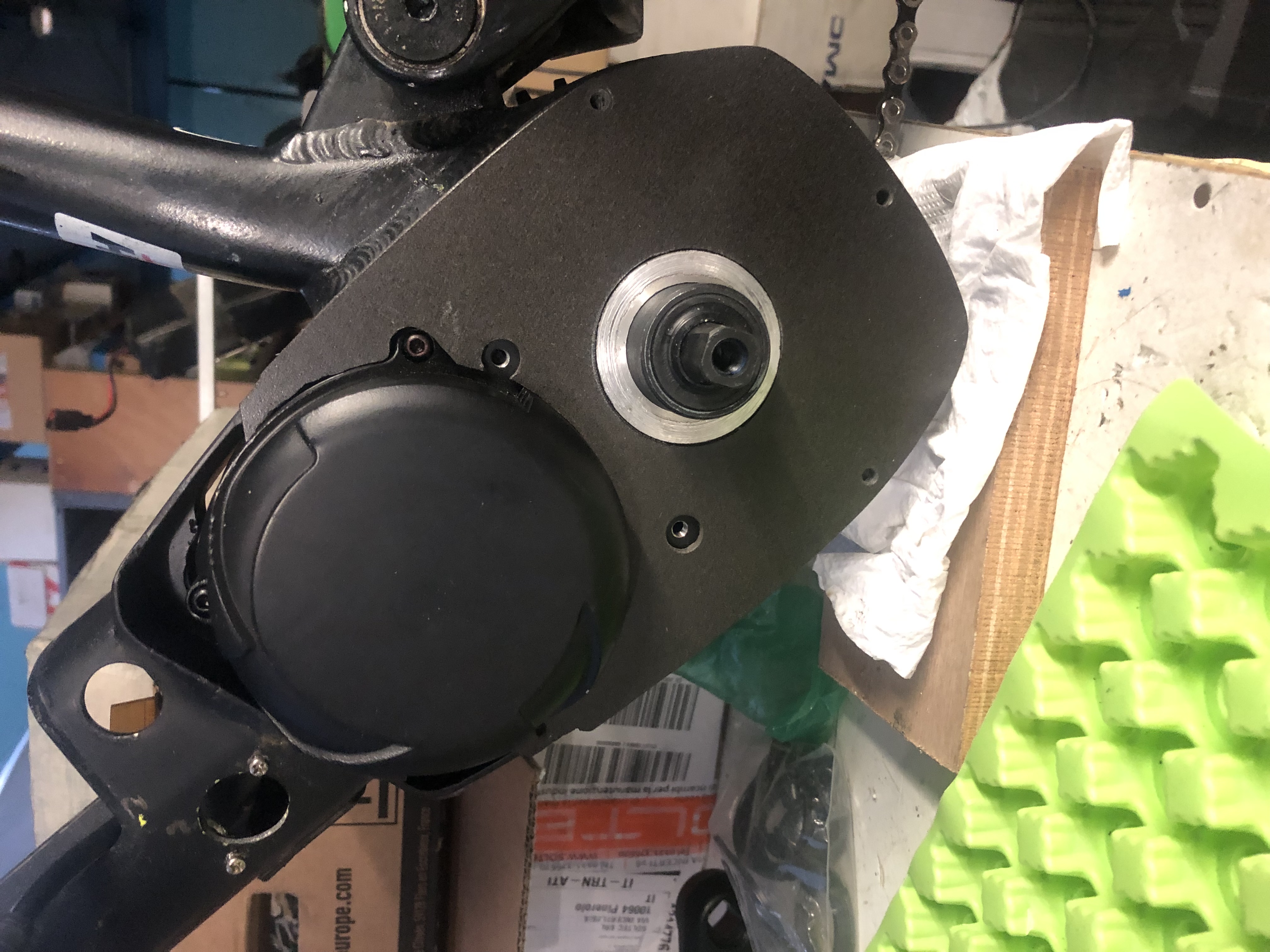

muinos
238 Messaggi
Inserito il - 11/01/2024 : 18:08:44  Mostra Profilo  Rispondi Quotando

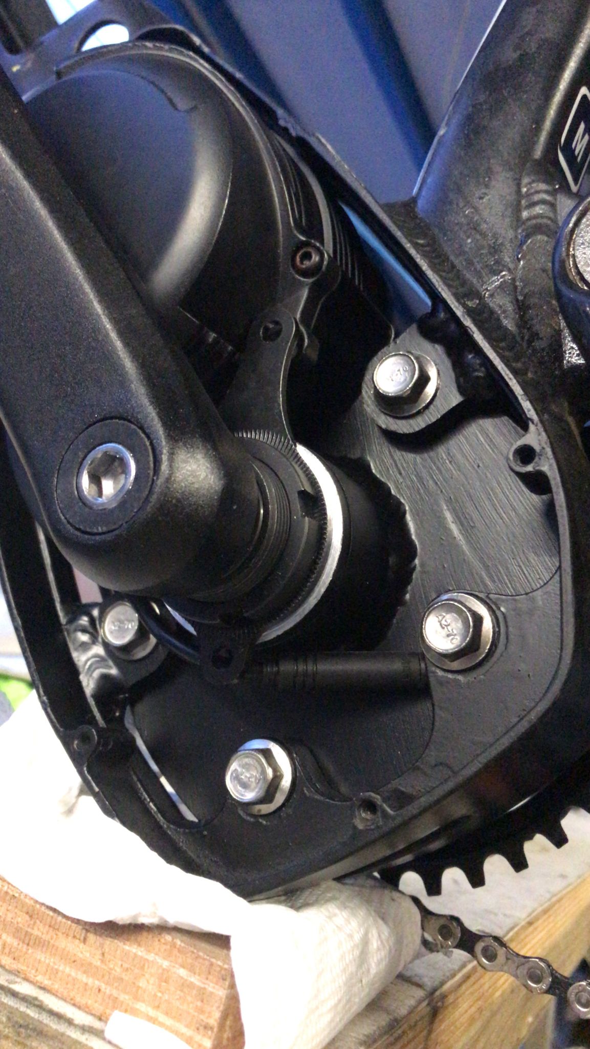

Lavoro certosino di un’amico per recuperare la sua prima ebike con motore brose e batteria andata.
Nel vano ha messo un tsdz8 che si sposa alla perfezione nel vano.

muinos
238 Messaggi
Inserito il - 11/01/2024 : 18:10:46  Mostra Profilo  Rispondi Quotando
Ha completato anche una copertura laterale che lascia solo il rotondo del motore a vista per prendere aria.

Bravo munios, tu e inox state diventando il terrore dei costruttori di e-bike, invidio la tua manualità
14463 Messaggi
Inserito il - 11/01/2024 : 19:27:46  Mostra Profilo Invia a andrea 104KG un Messaggio Privato  Rispondi Quotando
Ottimo! lo sapevo che le native prima o poi facevano quella fine :-) speriamo comincino a fare anche spider per il nuovo motorello in modo da avere una scelta più ampia di corone...
muinos
238 Messaggi
Inserito il - 11/01/2024 : 20:19:50  Mostra Profilo  Rispondi Quotando
Con una piccola modifica le corone del bbs vanno tutte

Marcoermejo
817 Messaggi
Inserito il - 17/01/2024 : 11:27:35  Mostra Profilo Invia a Marcoermejo un Messaggio Privato  Rispondi Quotando
Ciao muinos,
intanto complimentoni per il lavoro.
Giusto per info... il carter destro del motore entra nel telaio brose o lo fate poggiare sull'esterno dell'alloggiamento del motore? La linea catena come risulta?
Era per capire se si possono montare corone più piccole mantenendo una linea catena decente.

La 40 con il 51 finale sale su muri da ribaltamento con una facilità disarmante, a parte un paio di volte mai usata la 51. La piastra essendo su misura e posizionata con la miglior linea catena ma il motore nel vano si può spostare come si vuole.

Ho un dubbio banale su questo motore, che per le poche prove che ho fatto va molto bene, la sensazione di guida è molto più fluida di un tsdz2 con fw originale.
La questione è come tenerlo fermo al telaio; io uso un trike e questo motore non ha lo stesso sistema di bloccaggio del tsdz2 (che era grezzo ma funzionava), mi si sposta in alto, la sola pressione delle piastre di serraggio non lo tiene fermo. Pensavo di realizzare una staffa da fascettare sul tubo principale. Avete qualche esperienza con trike o similia?
