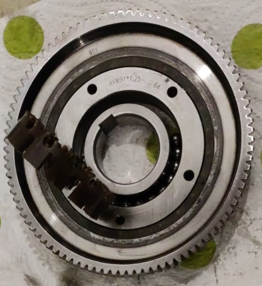

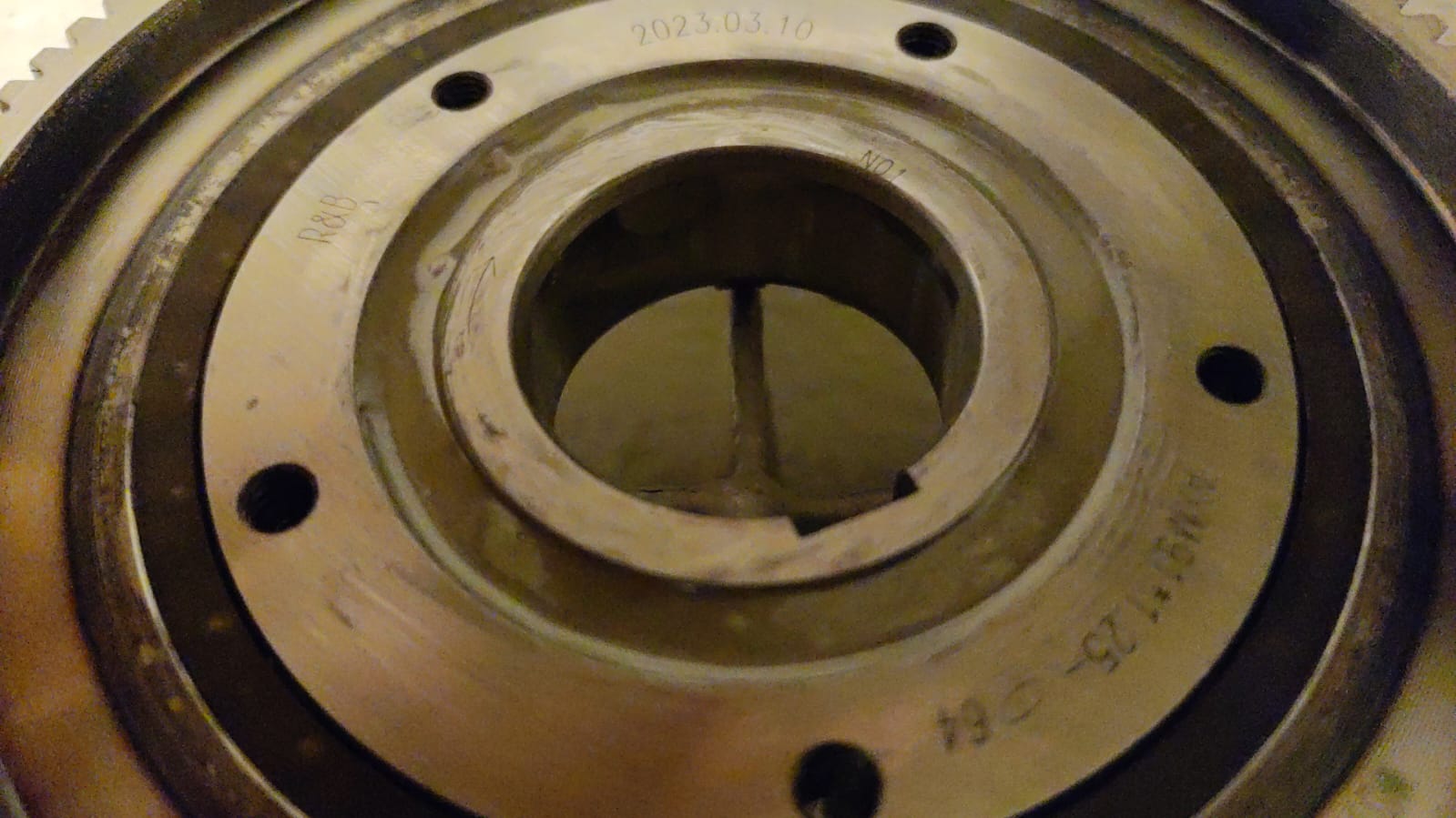

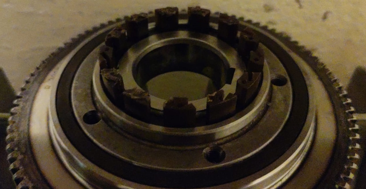

A quanto pare il tsdz2b è peggio del vecchio... sulla mtb ho un 48v 2b con solo 795km.. oggi quasi mi lascia a piedi.. ha cominciato a slittare la ruota libera e il motore andava al massimo senza trazione. La cosa peggiore è che col vecchio cambiavo da solo il cuscinetto grande con 20 euro e il problema non si riproponeva più.. qui tocca spendere per forza una 60ina di euro per rimontare quella robaccia originale che dopo altri 700km farà la stessa cosa
Ciao Andrea, ti chiedo una informazione, ho il mio tsdz2 che ogni tanto fa proprio il difetto da te segnalato, quando sono in assistenza massima su salite toste ,ogni tanto sento il motore che gira ma non spinge. L' ingranaggio blu è integro , ordino quindi il cuscinetto grosso centrale?
Esiste per caso un cuscinetto migliore di quello originale?
Grazie molte
14463 Messaggi
Inserito il - 03/01/2024 : 22:18:55  Mostra Profilo Invia a andrea 104KG un Messaggio Privato  Rispondi Quotando
Guarda nei miei 4 precedenti motori li ho sempre cambiati a circa 1200km... ho messo questo
https://www.cuscinetti.com/cerca?controller=search&orderby=position&orderway=desc&search_query=Csk30p&submit_search=&fbclid=IwAR1vgyJ-jSqqwbnU8w_4_fREBRg_11BaC7Vu8XwOXY-czfxGdmfxMjiJN5w
e dopo migliaia di km non si è più rotto...
Purtroppo adesso col 2b non si può fare il cuscinetto è un custom.. tocca ricomprare quella schifezza e pure cara..
Confermo quanto detto da andrea, han migliorato da un lato e peggiorato dall'altro, non solo non hanno cambiato il design della sprag-clutch ma dura persino la metà dei km !
Nemmeno io sono intenzionato a spendere tutti quei soldi indi per cui ti propongo due soluzioni :
1) "The frankenbuild" : Sostituisci l'ingranaggione grande del tsdz2b con quello vecchio del tsdz2, dovrai anche metterci lo spider ed il copricarter sempre del tsdz2, questa modifica comporterà uno svantaggio, qual'ora tu finissi la batteria, pedalando in avanti farai girare anche il motore facendo più fatica, questo però perlomeno ti farà risparmiare un sacco di soldi specialmente se ne fai un'uso pesante.
2) "how i coasted brake your motor" : Cementare o Saldare la frizione piccola (quella che si occupa di trasmettere la forza dai pedali alla corona).
Smonta il meccanismo dell'ingranaggio grande del tsdz2b partendo dal lato interno, quello dove ci sono le "palette" (la frizione per così dire), spacca la plastica che fa da paratia con un cacciavite, estrai con le pinzette le palettine e le mollette, gira l'ingranaggione dal lato opposto e togli anche qua la plastichina che fa da paratia, troverai li sotto le sfere del cuscinetto, con un punteruolo, spingi la gabbia di plastica con dei colpetti secchi fino a che non uscirà dall'altro lato, (le sfere resteranno al loro posto) ora hai due possibilità :
A) ti fai col tornio una boccola (o la fai fare) che si infila perfettamente in mezzo alla frizione e giù di saldatura, oppure volendo si potrebbero saldare in loco le palette della frizione e le sfere del cuscinetto, sciogliere con acetone o trielina la gabbia di plastica e saldare ulteriormente per irrobustire il tutto.
B) prendi della colla epossidica per metalli (quella grigia che fa pure la loctite) e dai una scartavetrata all'interno delle pareti dove alloggiava il meccanismo della frizione, prendi la gabbia che hai estratto prima e anzichè rimetterla come era, inseriscila dal lato opposto, così facendo ti farà da base di appoggio e terrà le sfere dei cuscinetti a bada centrando al tempo stesso il meccanismo (così non te lo ritrovi a girare in senso ellittico dopo la cura) ora spalma l'epoxy dentro la sede dove originariamente alloggiavano le palette della frizione, ci vogliono 24 ore prima che si solidifichi correttamente, dopodichè dovrai segare la parte della gabbia di plastica che sporge dall'altro lato.
Volendo fare però le cose come si deve, specialmente se non si possiede una epossidica specifica per metalli, con l'uso di un dremel, si potrebbero scavare delle piccole fessure cilindriche o rettangolari sulla superficie interna ed esterna in modo da creare delle irregolarità ben decise, in questo modo si dovrebbe poter scongiurare l'eventualità che l'epossidica si scolli dalle pareti facendo girare a vuoto il tutto.
Lo svantaggio di questa procedura invece è che non si potrà usare l'acceleratore perchè il motore girando si trascinerà i pedali dietro (perlomeno a parer mio sarebbe alquanto pericoloso e/o fastidioso) ma và anche detto che così facendo diventa a tutti gli effetti un tsdz2b compatibile con i coaster brake !
Allego qualche foto dell'epossidizzazione, così è anche più chiaro il concetto del montare la gabbia "al contrario"
144,12 KB
204,43 KB
103,23 KB
Modificato da - bob in data 21/01/2024 20:09:20

Aggiornamento riguardo la modifica coasterbrakeizzante all'ingranaggio con l'epossidica : Caldamente consigliato di optare per la saldature perchè in teoria l'epoxy regge circa 250kg per cm2 ma tanti fattori possono determinare il fallimento dell'operazione, miscelazione errata dei due componenti, troppa umidità, tempo di cura o qualità della stessa non sufficiente, insomma è una procedura fattibile se si ha già tanta dimestichezza con la suddetta e qual'ora non si abbia alcuna esperienza è praticamente obbligatorio scavare delle scanalature nell'eventualità che vada a scollarsi da una delle due pareti finendo col lasciarvi a piedi.
Aggiornamento riguardo la "frankenbuild" :
Per sfizio ho provato la frankenbuild, con acceleratore funziona fluido ma pedalandoci il motore si blocca, va a singhiozzo, sembra quasi come se il fatto di spingere il rotore assieme alla rotazione in avanti dei pedali vada a sconbussolargli il timing delle fasi e per sicurezza si ferma (solo che più che fermarsi sembra che prenda a girare all'indietro) quindi sarebbe da aggiungere in conto anche l'uso dell'ingranaggio blu o quello in ottone, per me stando così le cose, non ne vale più la pena, si ritorna ad avere il problema dell'alberino del riduttore che a poco a poco si mangia e ti lascia senza assistenza, cosa che tra l'alto è già successa in passato.
Adesso provo a smanettare il parametro della decelerazione nel configuratore sia mai che risolvo.
Modificato da - bob in data 23/01/2024 16:07:17
bob
108 Messaggi
Inserito il - 23/01/2024 : 21:19:50  Mostra Profilo  Rispondi Quotando
Aggiornamento riguardo la "frankenbuild" 2 :
Niente, nessun parametro inerente alle rampe di accelerazione o decelerazione risolvono il problema del singhiozzo/blocco del motore ed è definitivamente obbligatorio l'uso dell'ingranaggio blu/ottone come detto prima.
Riguardo invece al metodo "coasterbrakeizzante" e la relativa scelta di saldare anzichè epossidizzare, consiglio caldamente di optare per una boccola di metallo da infilare all'interno su cui poi fare qualche punto di saldatura anzichè creare un'arco di collegamento tra una parete e l'altra, questo perchè saldature così grandi portano la temperatura del metallo adiacente così alta da rischiare di danneggiare le plastiche della frizione esterna, inoltre essendo il materiale non proprio di prima qualità, si espanderà e deformerà leggermente quel tanto che basta da obbligarvi poi in seguito a darci dentro di carta vetrata o dremel se vorrete riuscire a reinseire l'ingranaggio nell'alloggiamento del torsimetro
(col senno di poi avrei scritto tutto in un'unico post, non me ne si voglia ma, alcune cose erano work in progress, l'obiettivo di queste spiegazioni è diminuire al minimo i costi di manutenzione e riparazione del tsdz2/b in modo che duri almeno 20.000km senza che si guasti irrimediabilmente qualcosa)
La cosa migliore da fare però è tempestare di email quelli della tongsheng chiedendo loro (anzi, supplicandoli) di cambiare il meccanismo interno della frizione piccola con un sistema a rulli per la rotazione ed un sistema "racket" tipo i corpetti ruota libera dall'altro lato, il tutto tenuto insieme da una clip ad anello ambo i lati in modo da poter agilmente revisionare e/o sostituire i componenti danneggiati, lo spazio c'è ed è un sistema già rodato e collaudato da altri, costerebbe uguale se non addirittura di meno in termini di tolleranze da rispettare, da parte mia la mail l'ho già mandata, se pensate sia una buona idea ma non trovare l'indirizzo email, chiedete pure in pvt
Modificato da - bob in data 23/01/2024 21:20:28

14463 Messaggi
Inserito il - 24/01/2024 : 13:12:39  Mostra Profilo Invia a andrea 104KG un Messaggio Privato  Rispondi Quotando
Grazie bob elle tue prove, tentai anni fa col vecchi modello di saldare la ruota libera ma non sono bravo e ho fatto un macello, poi trovai i cuscinetti a 20 euro e manco si rompono più...
penso che la cosa migliore sia cercarsi un tsdz2 vecchio rotto (metter n annuncio sul gruppo fb) e trasformare il tsdz2b in normale rimettendo ingranaggio grande vecchio e ingranaggio blù, si rompono di rado e costano poco...
14463 Messaggi
Inserito il - 24/01/2024 : 13:17:25  Mostra Profilo Invia a andrea 104KG un Messaggio Privato  Rispondi Quotando
una cosa che non ho capito è cosa si è rotto da me, la ruota esterna o interna... non riesco a visualizzare il funzionamento... il motore gira a vuoto con relativo fischio... e la bici non si muove.. Credo quella esterna...
Potrebbe anche essere l'ingranaggio bianco che gira sull'asse ma sarebbe una barzelletta... l'hanno messo apposta fisso per non slittare..
bob
108 Messaggi
Inserito il - 24/01/2024 : 18:34:24  Mostra Profilo  Rispondi Quotando
se il motore gira a vuoto e non spinge ahimè è la frizione esterna, quella che se la blocchi/saldi poi diventa na "frankenbuild", magari prima di darla per morta del tutto, dai una bella sgrassata con lo spray per pulire i freni a disco (esano/isoesano, estremamente volatile e sgrassa quasi se non meglio della nitro) succede a volte che il grasso, infilandosi all'interno e non potendo uscire, blocca l'azione di qualche ganascina col risultato che le altre non grippano più, specialmente ora che è inverno il grasso diventa durissimo, se non hai lo spray prova a lavarla con del petrolio bianco, non sgrassa ma si mescola assieme al grasso diluendolo, si può iniettare con una siringa.
p.s. in alcuni casi a causa di botte e vibrazioni, mi pare di aver capito che le mollettine che spingono le ganascine in posizione si rompano o deformino con una facilità impressionante, mi pare di averne estratte due 2 completamente storte quando disassemblai l'ingranaggione grande.
ma di che, figurati, erano mesi se non anni che volevo cominciare a dare il mio contributo al fine di rendere il tsdz2 più duraturo, considerando i km che faccio annualmente per motivi di lavoro e svago, mi si son rotti praticamente tutti i componenti, tutti, ho individuato ogni punto debole e rimediato con piccole accortezze fatte in casa a costo praticamente zero, unica pecca è che prima di usarlo bisogna aprirlo completamente per i vari trattamenti e modifiche (compreso il motore e relativo statore).
Un paio di esempi ? per mesi girai a potenza "ridotta" perchè la plastica che copre la gabbia del duscinetto della frizione, aveva lentamente spellato uno dei due fili che scorrono sul disco del torsimetro, un'incubo riuscire a capire la causa, apparentemente sembrava tutto "ok", non andava nè singhiozzo nè il display segnalava errori, era una spellatura che ad occhio era quasi impossibile da vedere per via della sporcizia e delle dimensioni minime, riuscire poi a "reinguainare" quel filo fu atroce, un'operazione chirurgica, mi fece letteralmente dannare l'anima, ci avvolsi attorno dello scotch e sigillai con l'attack ma non fu sufficiente perchè l'attack e la colla dello scotch si sciolgono con i derivati del petrolio, ho dovuto quindi riscotchare e sigillare con il silicone.
Onde evitare però che la storia si ripetesse, ritagliai un cerchio da un foglio di plastica trasparente dei blister per cartelle ad anelle(li trovi in cartoleria, quelli che si usano a scuola e in ufficio), sono fatti di un'ottimo materiale, sottile al punto giusto ma robusto, non si piega e non si straccia, scorrevolezza pari se non superiore al teflon ed è oleofobica !
Talmente valido come materiale che lo ho utilizzato pure tra i due coil del torsimetro perchè quella schifezza inutile che metton loro è scandalosa, mi si scollò a causa dei vari lubrificanti e me la ritrovai appallottolata tra i due coil, faceva quasi mezzo cm di spessore e perdevo per a random il segnale del PAS, specialmente quando ripartivo da fermo (il pas sono magnetini sul disco del torsimetro) ho quindi ritagliato un disco col cutter dello stesso identico diametro del coil ricevente et voilà, problema risolto, o quasi perchè rimaneva il danno fatto alle 3 alette che tenevano il disco ancorato sull'asse del torsimetro, si erano tutte e 3 spezzate (negli stessi punti per fortuna) per via delle ripetute flessioni che il disco subiva avendo sotto quella robaccia appallottolata, anche qua, soluzione semplice, sviti le 3 vitine, togli le 3 alette, riavvitale mettendo sotto di esse un piccolo oring in nitrile (che resiste a oli e grassi sintetici) poi riavviti senza stringere troppo, quel tanto che basta per permettere alla frizione di entrare nella sua sede, le alette così facendo resteranno più alte del normale facendo da zoccolo "ferma disco", non importa poi che sia fermo bloccato perchè il sensore hall del pass legge anche se flette un pochino, quindi da nuovo il top sarebbe farci sta modifica perchè con le tolleranze esagerate che ha il tsdz2 ti ritrovi le 3 alette spezzate anche senza che ti si appallottolino i copri coil.
(quel motore arrivò col torsimetro così rappezzato a 40.000km circa, dopodichè mi venne rubata la bici ma ne avrebbe fatti altrettanti imho)
davide350 ha scritto:
Bob la bici la uso su asfalto con gomme lisce. Delle celle ne abbiamo parlato nelle pagine precedenti. Comunque la batteria l'ho ordinata nuova. Crepi l'avarizia #128513;
hai fatto solo che bene, se poi riesci fammi sapere il consumo medio per tacchetta (dovrebbe essere circa 20km a tacca tranne la prima che diventa ballerina già a 15 più o meno) sempre in modalità tour(100%)
Modificato da - bob in data 24/01/2024 18:56:20
