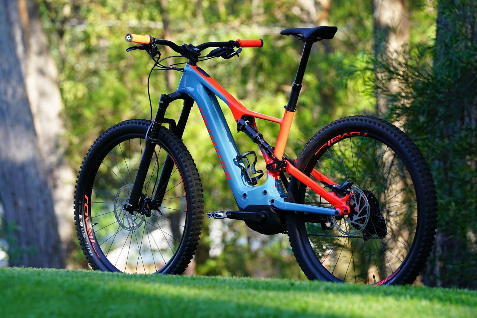

Da oltre 5 anni sono un fortunato utente del rohloff, avendolo trapiantato sulla mia haibike. Devo dire che ne sono molto soddisfatto, non ha mai avuto un problema, le catene mi durano tantissimo, ho cambiato 2 pignoni in 10.000 km...
Certo, ho un kg in più di peso, e un costo iniziale non indifferente, ma per il resto è tutta goduria.
E mi lascia perplesso che nessun costruttore segua questa via.
Ho pensato che i moderni motori, con così tanta coppia, fossero troppo per il pur solido gioiello di orologeria tedesco... poi ho visto la Nicolai proporlo, ma quelli si sa sono strani...
Ora ho trovato questo articolo: Una Levo col Rohloff! Esemplare unico, creato per sé dall'importatore australiano della Rohloff. Allora si può fare! Che bello!!
https://www.emtbforums.com/community/threads/rohloff-speedhub-conversion-specialized-levo-expert.4741/
PS: ho postato la notizia anche su emtb-mag ma non l'ha degnata nessuno...

Anch’io ho un Rohloff su una stampjumper con bbs 48v 25A.
Non so se valga la pena per chi non fa molti km. E’ duro da cambiare se proprio non si arrestano i pedali o l’ acceleratore.. Inoltre complica leggermente lo smontaggio ruota, oltre al peso.

Il Nuvinci pesa il doppio del R. e ha una bassa efficienza (per quel che può contare su un'ebike)
Il Nexus 8 e 11 credo non sia in grado di supportare i 90 nm di coppia di una e-mtb moderna

Quoto, il Rolhoff è veramente su un livello più alto degli Shimano, sia dei Nexus che degli Alfine, ed è infatti l'unico a sopportare coppie oltre i 100Nm di coppia senza danneggiarsi o avere bisogno di continue messe a punto! Il NuVinci purtroppo è grande e pesante, anche se in effetti offre un numero di rapporti veramente inarrivabile per i cambi ad ingranaggi...

Ciao Fede, Riese&Muller ha da qualche tempo a listino una ebike con BoschCX e Rohloff elettronico (E-14)

Il limite prudenziale che Rohloff chiede di rispettare è 1,9 mi pare, io con corona 38 e pignone 15 sono a 2,53 (38/15). A 85 pedalate vado da una del minima di 8 km/h a una max di 40

Secondo me visto che tu hai il cambio in posizione intermedia e non nel mozzo ruota è inutile che per abbassare la coppia gestita tu diminuisca il numero di denti del pignone del mozzo, per l'Alfine la coppia applicata NON diminuisce, conta solo il rapporto della trasmissione primaria motore/cambio...
Paradossalmente se allunghi il rapporto della trasmissione secondaria costringi il cambio a lavorare in condizioni peggiori, tirando un rapporto finale più lungo lavorerà con una coppia più elevata sulla trasmissione primaria.
