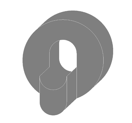

 dai, sto torque arm, come lo facciamo?
Inserito il - 04/11/2015 : 10:35:33  Mostra Profilo Invia a claudio02 un Messaggio Privato  Rispondi Quotando
la sede del dado è concava, penso possa servire distanziarsi con uno spessore.
la soluzione della fascetta in acciaio legata al tubo è orribile.
fare un file DWG li c'è da tribolar parecchio e non so neanche se si può.
vi chiedo gentilmente consigli.

Inserito il - 04/11/2015 : 15:08:20  Mostra Profilo Invia a giordano5847 un Messaggio Privato  Rispondi Quotando
Fai una foto come fosse una proiezione ortogonale da: di fianco e da sotto e poi metti le dimensioni più significative.
Quel buco lì sembra la soluzione, ci potrebbe entrare il bullone che blocca il TA. Mi spiego meglio: prenderebbe l'albero con la sede adeguata e poi gira sotto in modo da appoggiarsi al piano sotto il buco e con due orecchie lo si blocca con due fori nel buco. Per non far toccare i materiali di diversa durezza si riempie il buco con un pezzo di tubo di gomma o di materiale rigido.
Lo si ricava da un lamierino di 1,5 di spessore (inox)

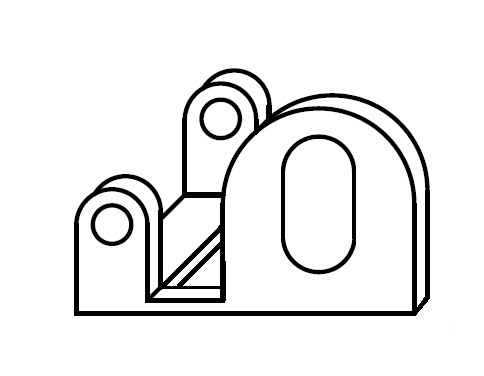

Inserito il - 04/11/2015 : 17:46:58  Mostra Profilo Invia a giordano5847 un Messaggio Privato  Rispondi Quotando
@barba: 4 + regen...
@giordano: domani provo
grazie che non se sa.
Vedendolo ora con più obiettività: andrebbe rinforzato sulla parte sollecitata cioè è inutile il taglio laterale e si potrebbe lasciare, con una piega, un po' di fondo.
Ora lo modifico.

Inserito il - 04/11/2015 : 18:39:37  Mostra Profilo Invia a claudio02 un Messaggio Privato  Rispondi Quotando
da un lato forse può andar bene ma dall altro non mi sembra.
era andato tutto bene finora, attenti attenti che tutto il progetto si blocca sui TA...

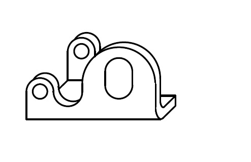

Inserito il - 04/11/2015 : 19:31:39  Mostra Profilo Invia a giordano5847 un Messaggio Privato  Rispondi Quotando
Efettivamente non avevo pensato al deragliatore, comunque: sulla mia Orbea avevo un TA fatto così, non riesci a trovare un fresatore che telo faccia uguale? (con le opportune misure!)

Inserito il - 05/11/2015 : 09:40:46  Mostra Profilo Invia a giordano5847 un Messaggio Privato  Rispondi Quotando
19,44 KB
E se lo metti all'interno (togliendo qualche spessore) e con una pieghetta lo porti in asse al tubo? oppure lo lasci all'interno e lo fissi con una vite annegata nel riempimento del foro? Non c'è bisogno di fare una sberla così (il ferro è generoso) quando la minima sezione resistente (lungo la leva) è 10mm basta. il foro lo potresti riempire di resina epossidica addizionata con vetro e poi la colori (la trovi da chi vende le vernici)

Inserito il - 11/11/2015 : 19:09:20  Mostra Profilo Invia a Barba 49 un Messaggio Privato  Rispondi Quotando
I TA vengono messi affinchè il continuo alternarsi delle accelerazioni seguite dalle frenate rigenerative non si scarichi sui poveri forcellini in lega leggera bensì sui TA in acciaio...
Se non si eseguono con precisione non si ottiene l'effetto sperato, se le asole dei forcellini sono più precise di quelle dei TA si comincia ad intaccare l'alluminio e poi inizia il gioco che pian piano provoca danni.
Oltretutto scusatemi ma non è una spesa eccessiva far realizzare i TA da un professionista, quindi dove sta il problema? Spendiamo centinaia di Euro per le nostre belle bipa, ci possiamo permettere dei TA ben eseguiti!
Poi è chiaro che servono anche per evitare la fuoriuscita dell'asse dai forcellini, ci mancherebbe altro, ma sono nati anche per evitare danni ai materiali in zona.
4144 Messaggi
Inserito il - 11/11/2015 : 20:53:53  Mostra Profilo Invia a giordano5847 un Messaggio Privato  Rispondi Quotando
Leggendo quello che dice l'esimio Barba mi ha folgorato un'idea
24,5 KB
L'ho mandata a Claudio; sarà senza'altro suscettibile di miglioramenti ma così facendo si mette in morsa l'albero con due M5, la fascetta sul telaio di Al dovrà lavorare su materiale interposto abbastanza rigido per non rovinare dove appoggia. Forse bisognerà mettere un dentino che contenga il probabile tiro in uscita dal forcellino.
Verrebbe sp. 6mm sarebbe comodo all'interno perchè non servirebbero pieghe, all'esterno verrebbe un po' più complesso.
Claudio mi manderà delle quote e vediamo di fare un disegno costruttivo.
Modificato da - giordano5847 in data 11/11/2015 20:57:05

Inserito il - 12/11/2015 : 11:51:05  Mostra Profilo Invia a claudio02 un Messaggio Privato  Rispondi Quotando
161,74 KB
121,15 KB
Inserito il - 12/11/2015 : 20:21:26  Mostra Profilo  Visita l'Homepage di Daniele Consolini Invia a Daniele Consolini un Messaggio Privato  Rispondi Quotando
Eh Alibi, se ci fosse Bob Fabio avrebbe i piedi nel cemento da un po'...
Fabio non ti preoccupare di Claudio, la tua bici è assolutamente la realizzazione più prestante e ben fatta.
Claudio delle volte pensa che io sia un precisino rompiscatole...ma lo sa che sulla bici che gli feci qualche tempo addietro gira con 1 cm di antitorque tagliato a laser con tolleranza di qualche centesimo di mm sull'albero.
