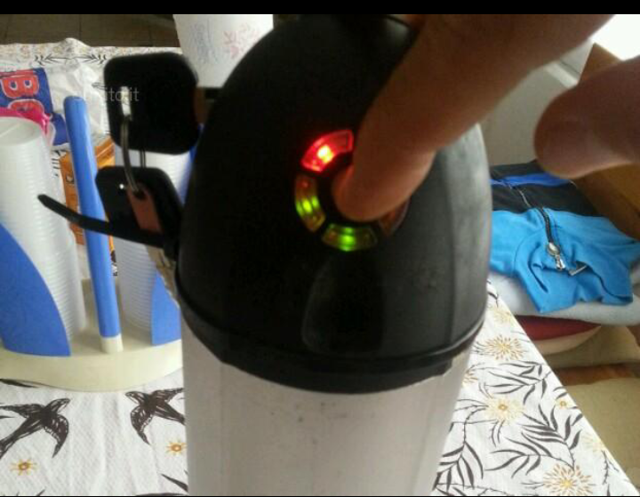

Salve bella gente, temo che il mio bms litio 36v 10ah mi abbia lasciato a piedi, sapete dirmi dove posso trovarne uno simile?
Poi facendo delle misurazioni sulla spinetta del bilanciamento ho notato che tutti misurano 4,15 tranne uno fermo ad 1,95.
All'occorrenza posso usare un bms 36v 10ah ma lifepo4.

Sta di fatto che mi segna mezza batteria sul pannellino e la batteria mi segna 36v solo prima del bms ma non dopo.

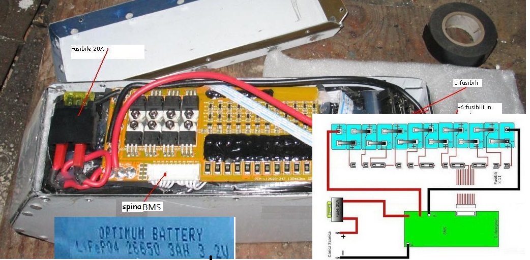

Io ho questo BMS, era della batteria esaurita da 36V 8Ah (schema batt e tipologia elemnto 3P).
L'ho recuperato ed è lì a far niente. Se ti interessa basta che mi paghi le spese di spedizione, se sei dalle mie partii vieni a prenderlo e ci beviamo una birretta assieme.
Agli esperti se può andar bene in questo caso

Se un parallelo è a 1,95V, o c'è un falso contatto, o è morto, e quindi il problema stà nella batteria, il bms sta facendo solo il suo lavoro di proteggere la batteria da sottoscarica.

Un bms per lifepo4 non và bene per le Li-Ion, hanno valori di intervento molto diversi; per il resto quoto Daniele.

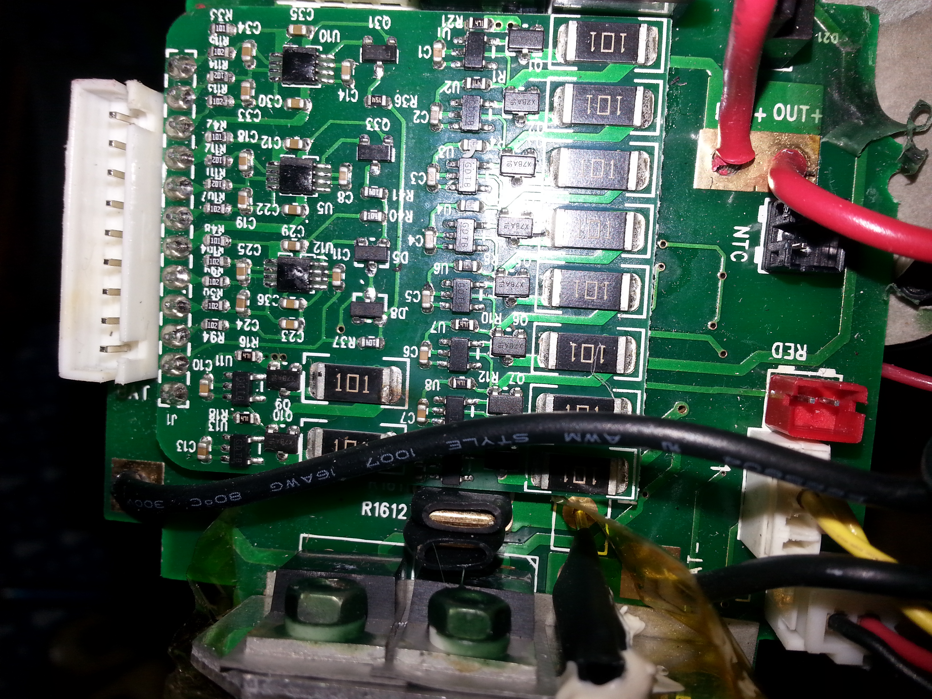

Buonasera, alla fine sono giunto alla conclusione che il bms purtroppo dopo aver cambiato alcune celle pare abbia iniziato a fumare come un turco, cosa potrebbe essere successo? Era guasto dall'inizio? Secondo me si, infatti se si fa uno zoom sulla scheda si vedono alcuni componenti ossidati oppure verosimilmente gonfi, che ne pensate? Per quanto riguarda il bms dove posso trovare un ricambio a buon prezzo? Grazie dell'attenzione.
