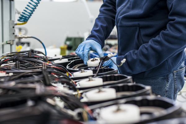

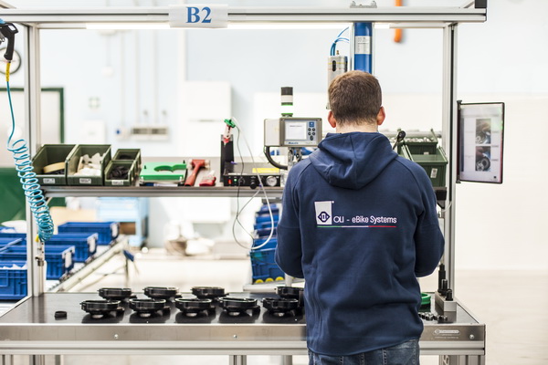

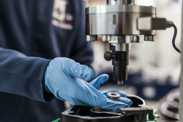

... ho trovato una azienda molto ben strutturata, con macchinari di assemblaggio modernissimi e una organizzazione pulita ed efficiente
(queste immagini sono fatte da loro, ma ho verificato con i miei occhi che le cose sono proprio così)

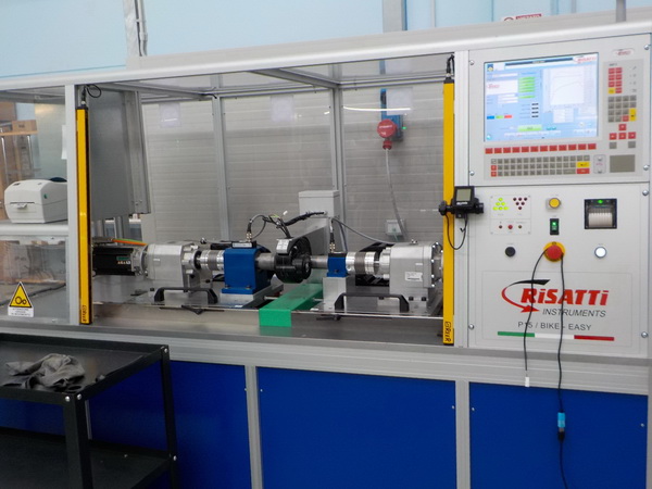

Hanno anche installato un macchinario per il test dei motori con cui provano OGNI esemplare prima di metterlo in vendita
Rileva assorbimenti, coppia applicata ai pedali, potenza fornita, sensibilità del sensore di sforzo, temperature varie ecc...
(questa foto l'ho fatta io e ho visto il macchinario in funzione: bellissimo vedere - e sentire - come mettano sotto sforzo il motore e leggerne i grafici in tempo reale)

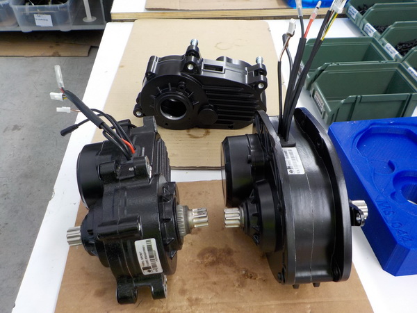

La novità più importante che ho visto è il nuovo modello di motore che ha un attacco proprietario (rispetto al precedente che ha l'attacco Bosch)
Entrambi rimangono in produzione

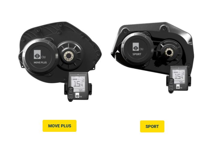

Il nuovo modello si chiama SPORT
Ha dimensioni e pesi più ridotti accompagnati da performance migliori sia come coppia allo spunto sia come range di numero di pedalate al minuto
Ho visto il loro primo prototipo stampato in 3D: prima volta che vedo usare questa tecnica (e mi luccicavano gli occhi)
Ecco il confronto fra i due modelli

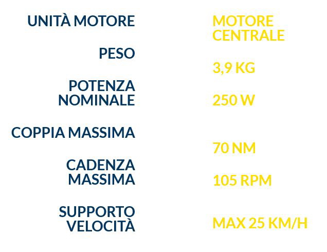

Queste le caratteristiche del modello MOVE PLUS (quello con attacco Bosch)
E' l'evoluzione di quello che ho testato sulla
Armony Modena

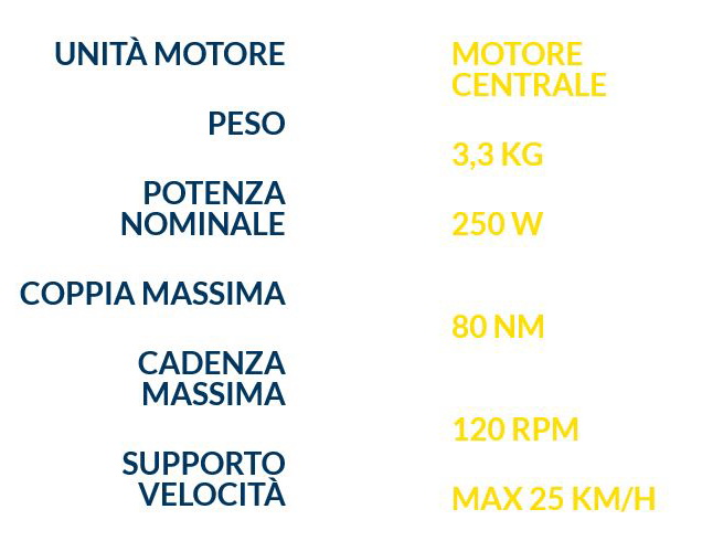

Queste le caratteristiche del nuovo SPORT
La caratteristica forse più interessante è che questo modello ha un range che va dalle cadenze di pedalata più lente fino a quasi 120 ped/min mantenendo sempre elevati rendimenti e potenze considerevoli: perciò molto adatto sia ai tratti ad elevata pendenza che a quelli in piano

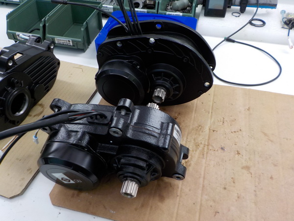

Qui si vede il confronto delle dimensioni dei due gruppi motore
Il mantello del motore SPORT nelle foto è un prototipo (sul banco avevano quello e l'ho fotografato); di fianco si vede il mantello definitivo con la superficie perfettamente liscia

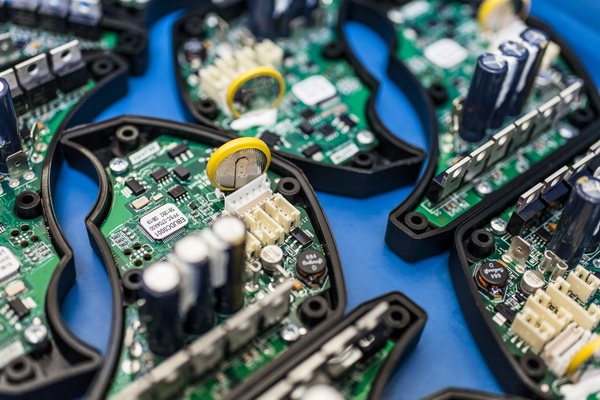

Riassumendo: dopo due anni ho visto la produzione diventare molto più elevata in un ambiente efficiene e motivato
Sviluppano internamente la progettazione meccanica e quella elettronica e sappiamo che i "capi" hanno una esperienza diretta sull'uso delle bipa che riversano nella progettazione (e si vedono i risultati)

Guardando i numeri...
Il move plus ha prestazioni inferiori al Bosch CX, a parità di peso.
Lo Sport le ha pari o superiori. Peccato abbia cambiato attacco...
