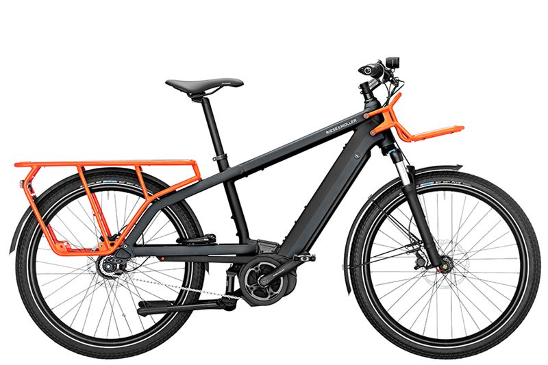

La Riese & Müller Multicharger ha una portata complessiva di 160 Kg. Al di là del costo impegnativo ha una qualità costruttiva eccellente. Ho guidato alcune Riese & Müller e la sensazione di solidità è notevole. Se hai un rivenditore vicino vai a provarla: hai la possibilità di trasportare grossi carichi o un passeggero con una panca posteriore fino a 65 Kg se rimani entro i limiti di peso massimo consentito. Ha il motore Bosch, la batteria da 500Wh e, opzionale, la seconda batteria in parallelo per un totale di 1Kwh e percorrenza più che abbondante.

Per Riese & Muller c'è E-Mobility Solution in via Casoretto, 42 a Milano.
E' anche Test Center, probabilmente ha una Multicharger da provare, è un modello
che R&M pubblicizza molto perchè ha portata elevata e dimensioni di una normale bici:
78,61 KB
Se hai occasione provala, poi ci racconti!
Modificato da - Mister D in data 16/10/2019 11:44:36

bella, bellissima, la migliore forse
ma con un budget massimo di 2000 euro
e' difficile portare a casa una bici che ne costa 5000!
ciao

La Multicharger Light, con il cambio Deore a 10V, ma con lo stesso motore Bosch Performance CX delle altre versioni e batteria da 500Wh parte da 4079 Euro.
E' facile trovare un esemplare "Ex demo" con uno sconto aggiuntivo.
Quello che fa salire il prezzo è la trasmissione Shimano XT 11 velocità, quella con Nuvinci 380/Enviolo oppure il pregiato (ma costosissimo) Rohloff E-14.
Anche l'imbottitura della panca, le pedivelle passeggero e il manubrio passeggero sono optional, ma se si possiede un po' di pratica meccanica si possono auto-costruire. L'importante è che il telaio, il motore, i freni e gli altri componenti siano certificati per portare pesi consistenti e che la rapportatura sia tale da affrontare ogni dislivello a pieno carico.

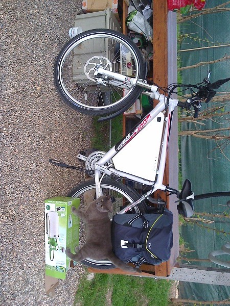

Qui si parla di pesi "super massimi"...conviene dare un occhiata alle 500 watt depotenziate per essere a norma ma adattissime ai grandi pesi della "PEDEGO STRETCH" e delle CARGO E-BIKE in genere....i modelli sono tanti e diversi come i prezzi...dare un occhiata costa poco...
Giòs
