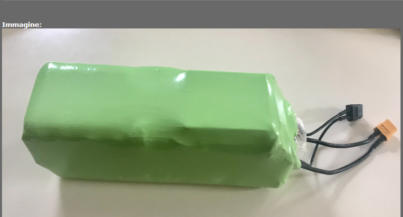

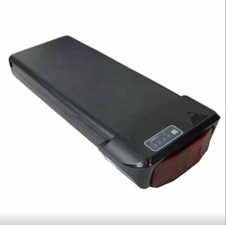

Pensavo che potrei usare la vecchia batteria della Scoobì, che però ha il contenitore un po' grande
110,69 KB
e quindi dovrei sicuramente cambiarlo. Ma dove conviene mettere la batteria in una pieghevole?

2- per la batteria, sarei orientata su una da 36v 20Ah, da montare sul portapacchi https://www.pswpower.com/products/eu-no-tax-electric-ebike-battery-hailong-g70-samsung-lg-18650-cells-pack-48v-13ah-145ah-175ah-lithium-battery-fit-1000w-motor-108 per 297 euro
Ho deciso di non usare la vecchia batteria della Scoobì, perchè ho paura che, con 468Wh avrei poca autonomia. L'altro giorno l'ho provata sulla Scoobì e sono riuscita a fare 50 km e io invece vorrei arrivare a 70/80 km.
Leggendo un vecchio post http://www.jobike.it/forum/topic.asp?TOPIC_ID=80408 ho però visto una cosa molto interessante, questa
301,01 KB
che potrei montare sul portapacchi
1710,71 KB
Potrei risparmiare qualcosa con una batteria assemblata senza contenitore? E soprattutto: ma una batteria del genere è possibile caricarla solo lasciandola sulla bici o è possibile staccarla e caricarla in casa?
Grazie a tutti!

Puoi ovviamente staccarla e caricarla dove ti fa più comodo.
Alla fine devi staccare solo un connettore.
Per il costo di 40 celle come queste che vanno benone è limitato, poi ci va il bms ed il lavoro di assemblare ma è proprio minimal.. 4p10s… 36V e quasi 20Ah

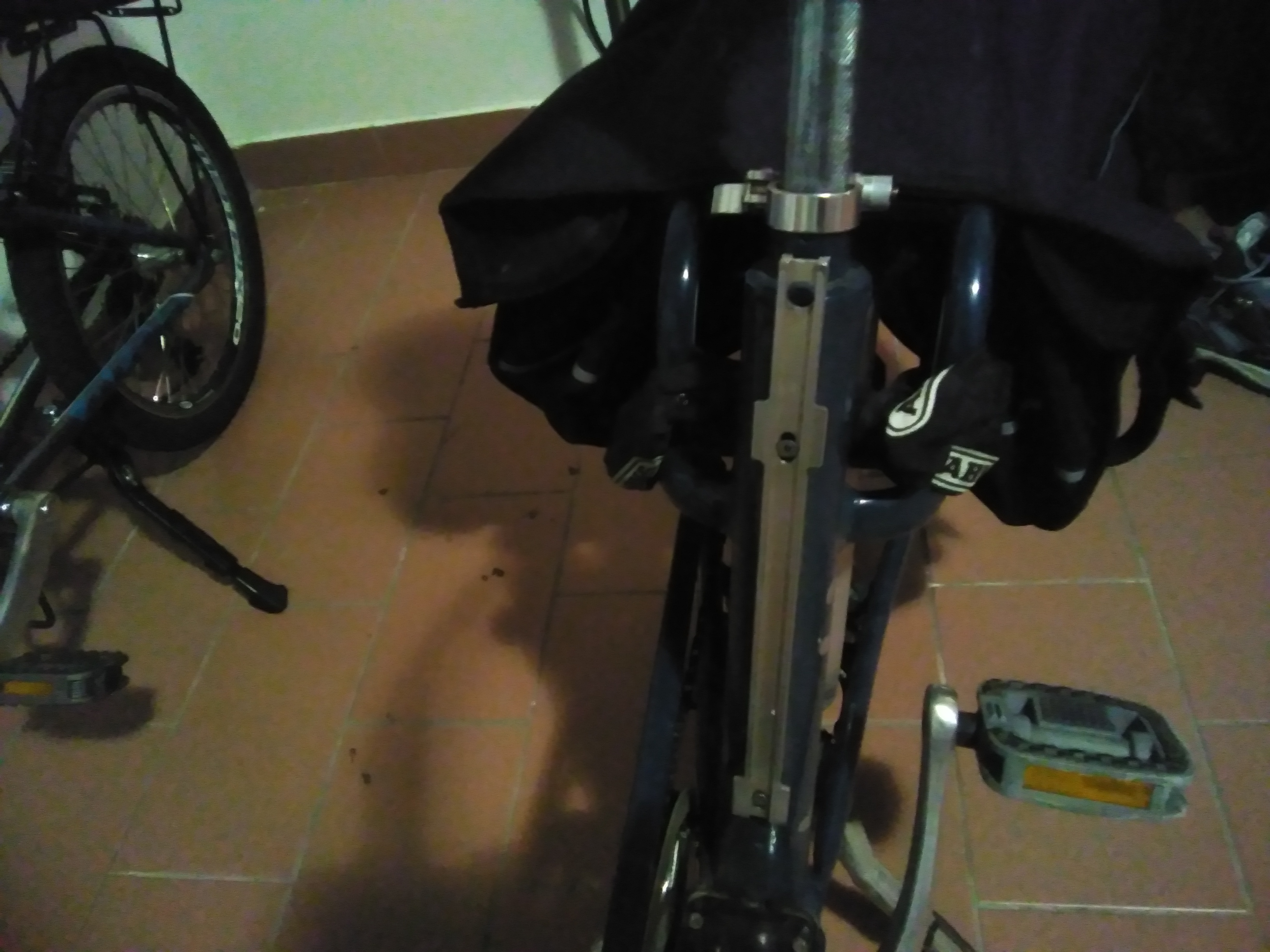

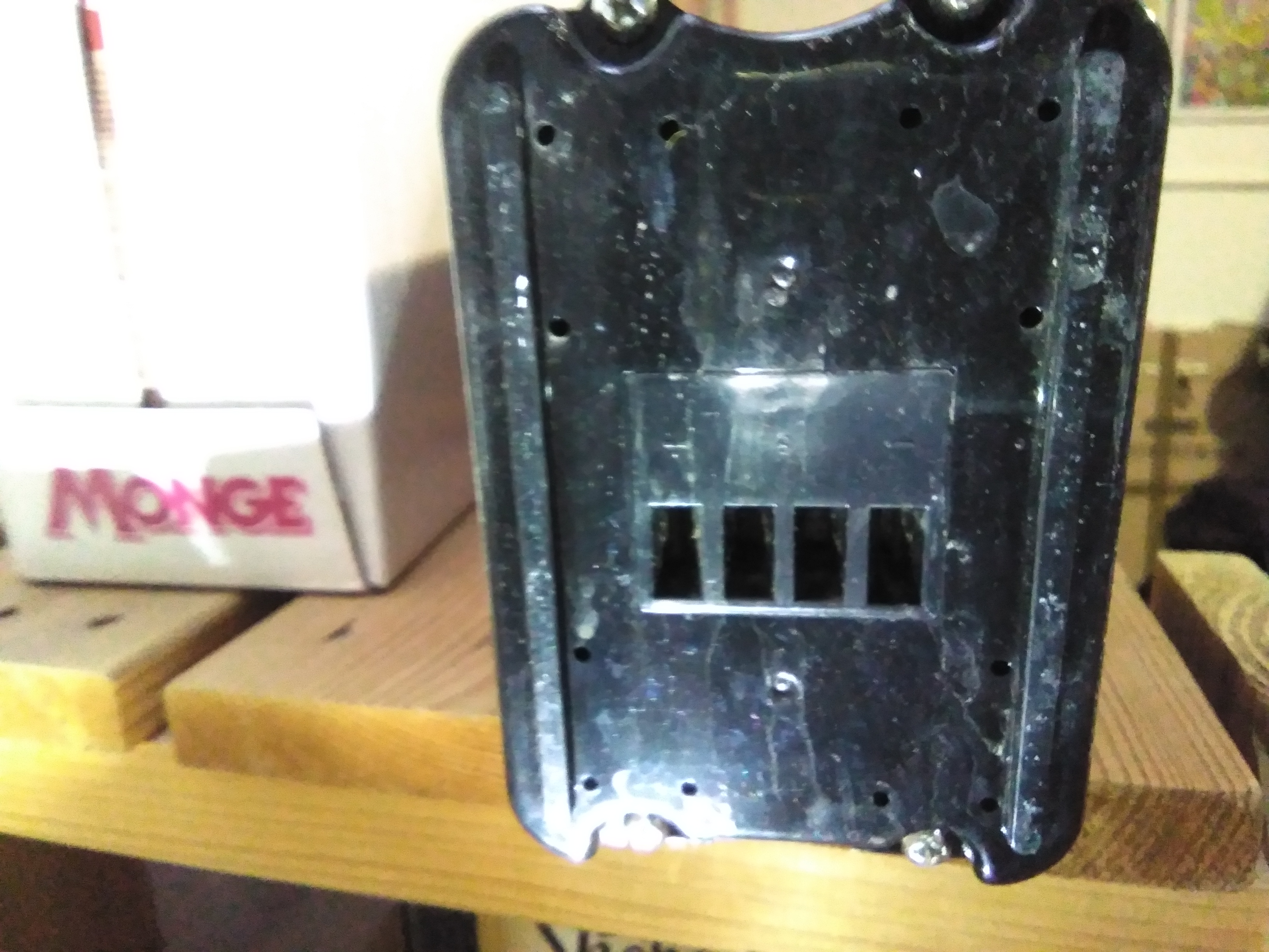

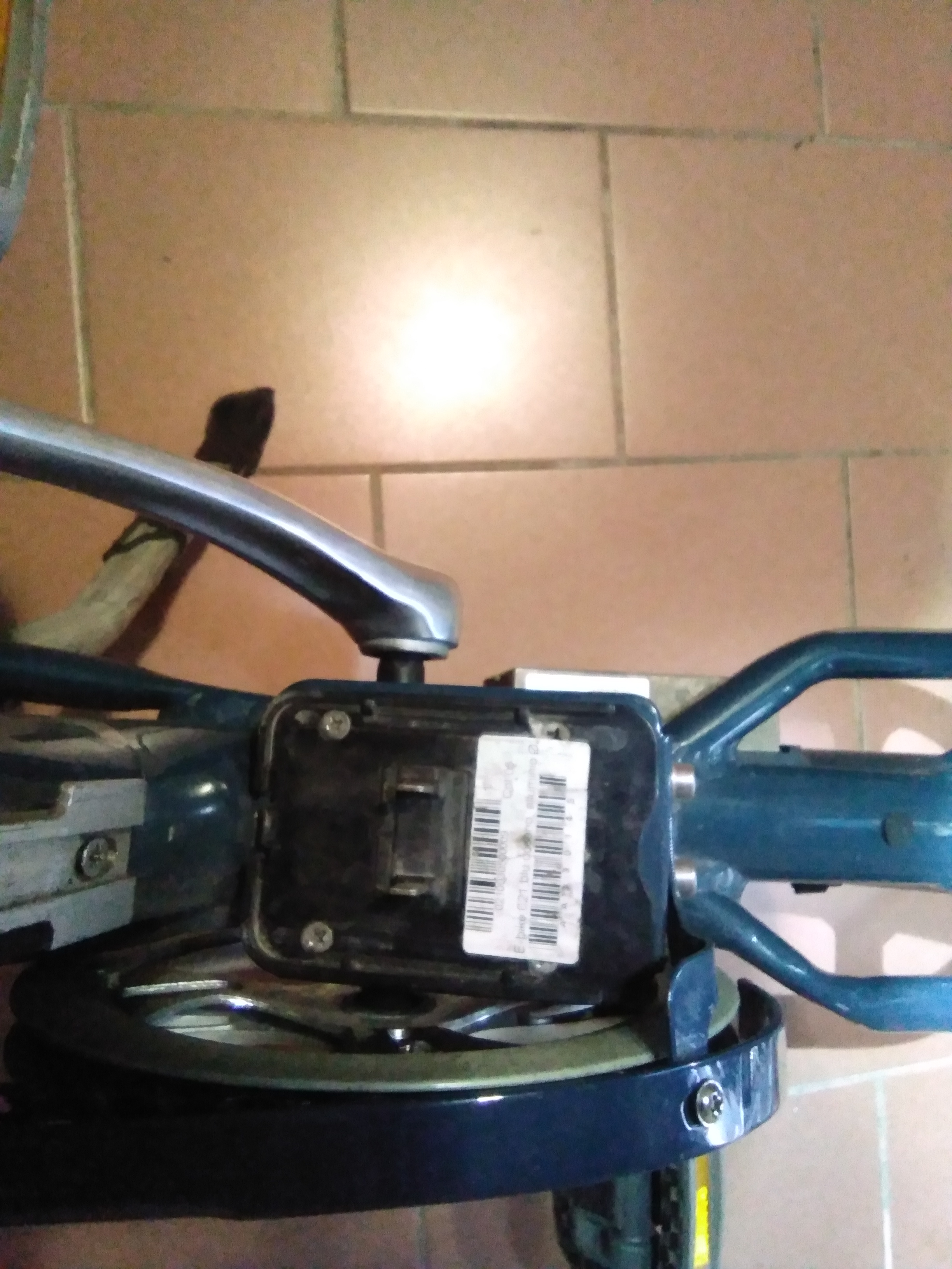

mi chiedo se potrei in qualche modo usare la super batteria che già ho sulla Scoobì. E' una batteria eccezionale, 36v 23Ah, che mi permette un'autonomia di 70/80 km in percorsi con salite e pensavo se sarebbe possibile sfilarla dalla Scoobì e poi metterla sull'Atala. Tanto non è che possa uscire con due bici nello stesso momento.
Arrivo con le domande: innanzitutto, la batteria usata su due motori diversi si potrebbe rovinare o non ci sarebbero problemi?
Altra domanda: ora la batteria è fissata su una staffa e si appoggia direttamente sui connettori (scusate i termini NON tecnici). Allego foto (scusate la qualità orrenda delle foto, ma ho un telefono scrauso)
la staffa

e questo è il c..o della batteria
2036,99 KB
Esiste qualche negozio online dove comprare una staffa con relativo connettore? Ho già scritto alla Frisbee, hanno sia la staffa che il connettore, ma non li vendono
Oppure c'è un altro sistema che potrebbe permettermi di usare la stessa batteria sulle due bici alternativamente?
Grazie per i suggerimenti!

La batteria non si danneggia assolutamente nel caso che tu la impieghi s due o tre bici diverse, basta che abbiano una motorizzazione adeguata e non accade nulla di male.
Per l'attacco invece non so cosa dirti, speriamo che qualche utente possa darti un suggerimento per acquistarlo online...
15285 Messaggi
Inserito il - 20/07/2022 : 13:36:52  Mostra Profilo Invia a andrea 104KG un Messaggio Privato  Rispondi Quotando
Alla più brutta fai aprire il c.... della batteria, i fili sono saldati su delle lamelle, da li fai saldare 2 fili che con un buchetto siliconato escano dalla batteria e ci metti un connettore xt60 per il bbs. così quando la usi con la scoobi usi la slitta originale, quando col bbs usi il filo esterno. Lavoro da mezz'ora a farlo lentamente...

@andrea, ma che bella notizia che mi dai, grazie! Facendo così, potrei fare a meno della slitta e mi basterebbe una borsa dove mettere la batteria, giusto? Oddio, certo che con la slitta sarebbe un po' più stabile.
@barba, grazie, allora uso tranquillamente la batteria su entrambe le bici.
Ottime notizie!
