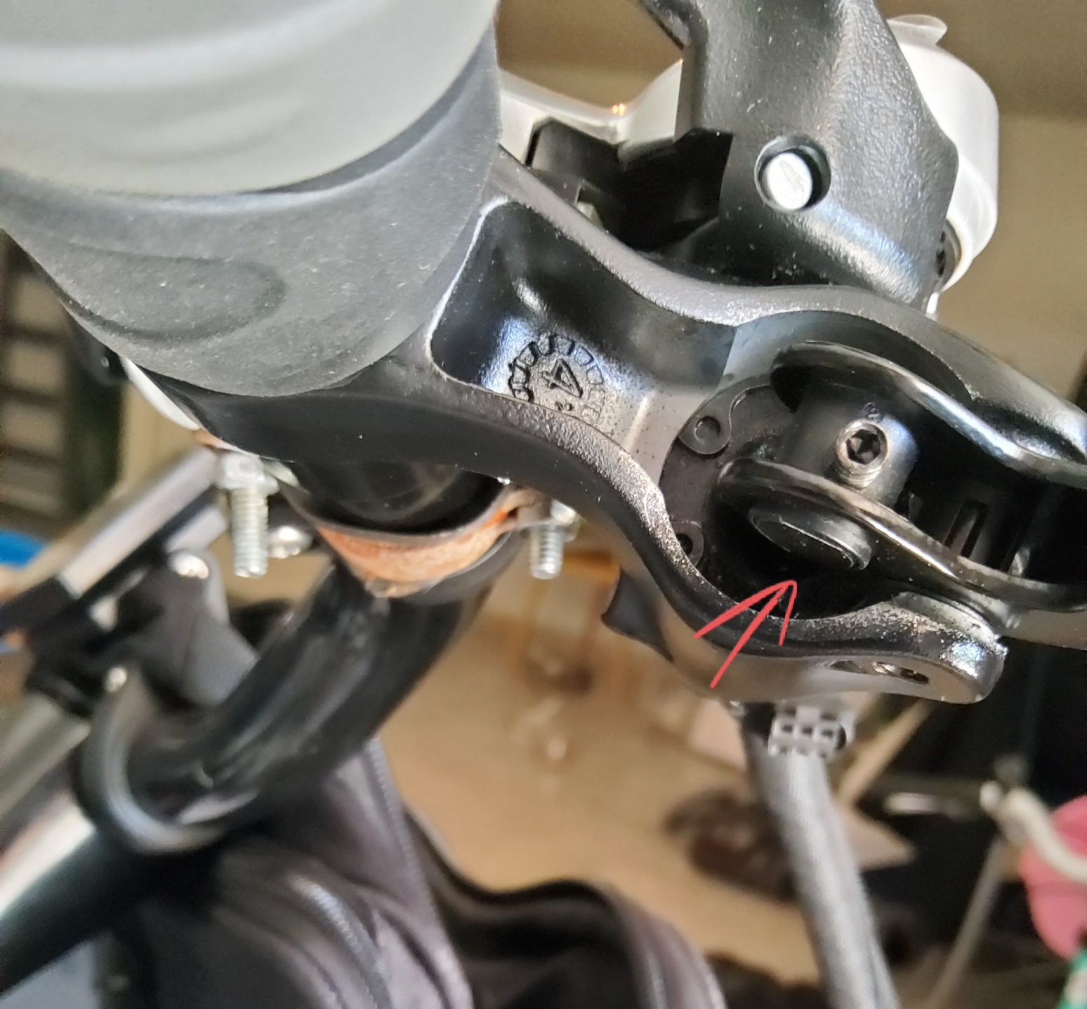

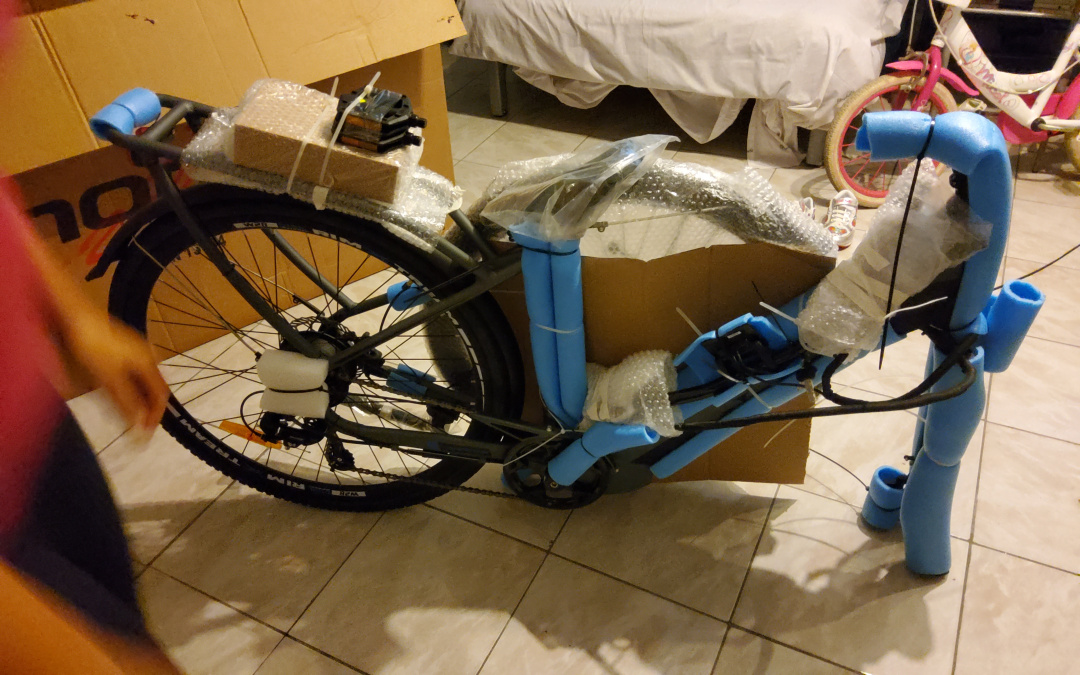

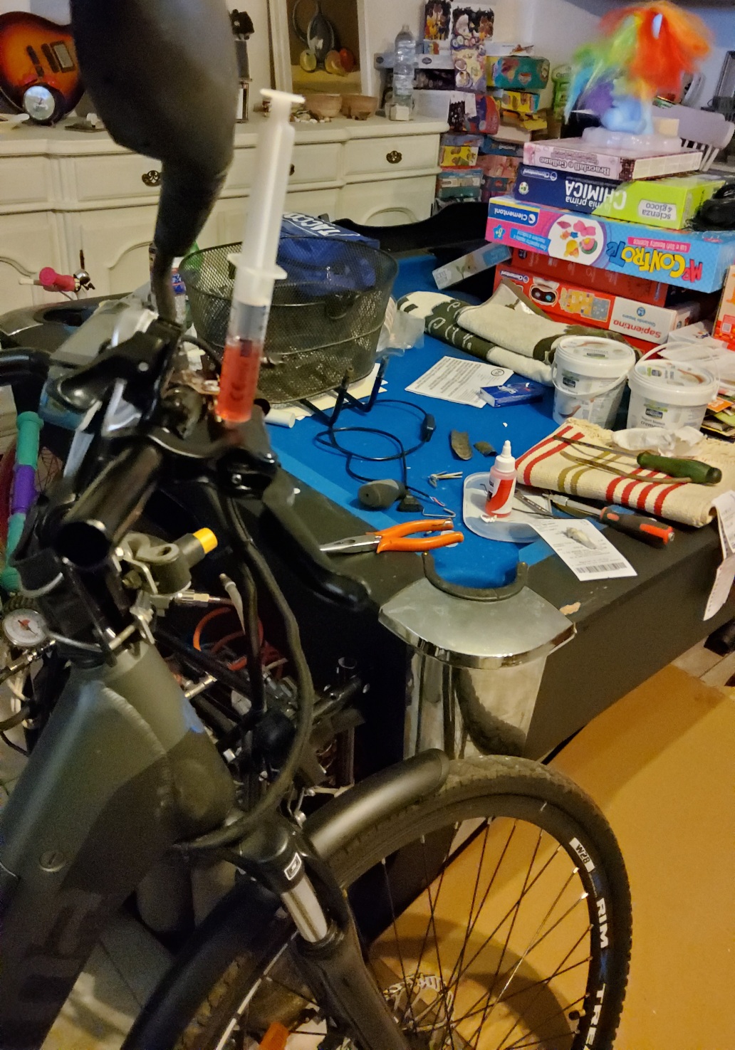

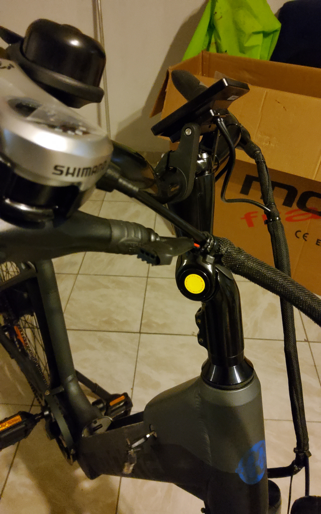

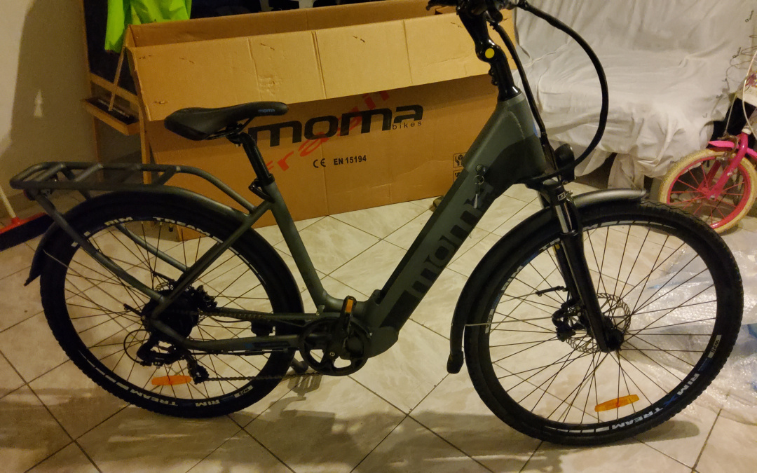

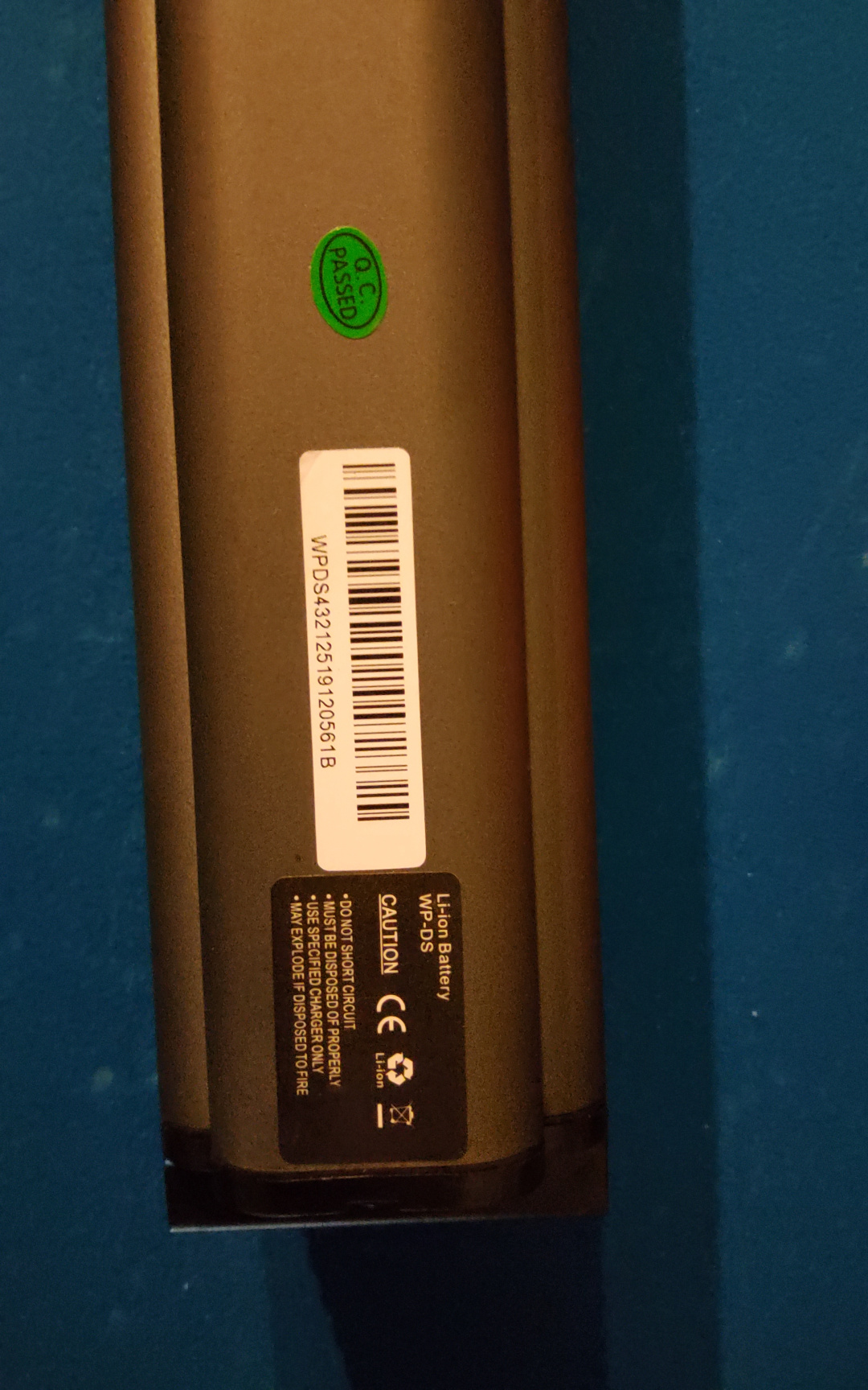

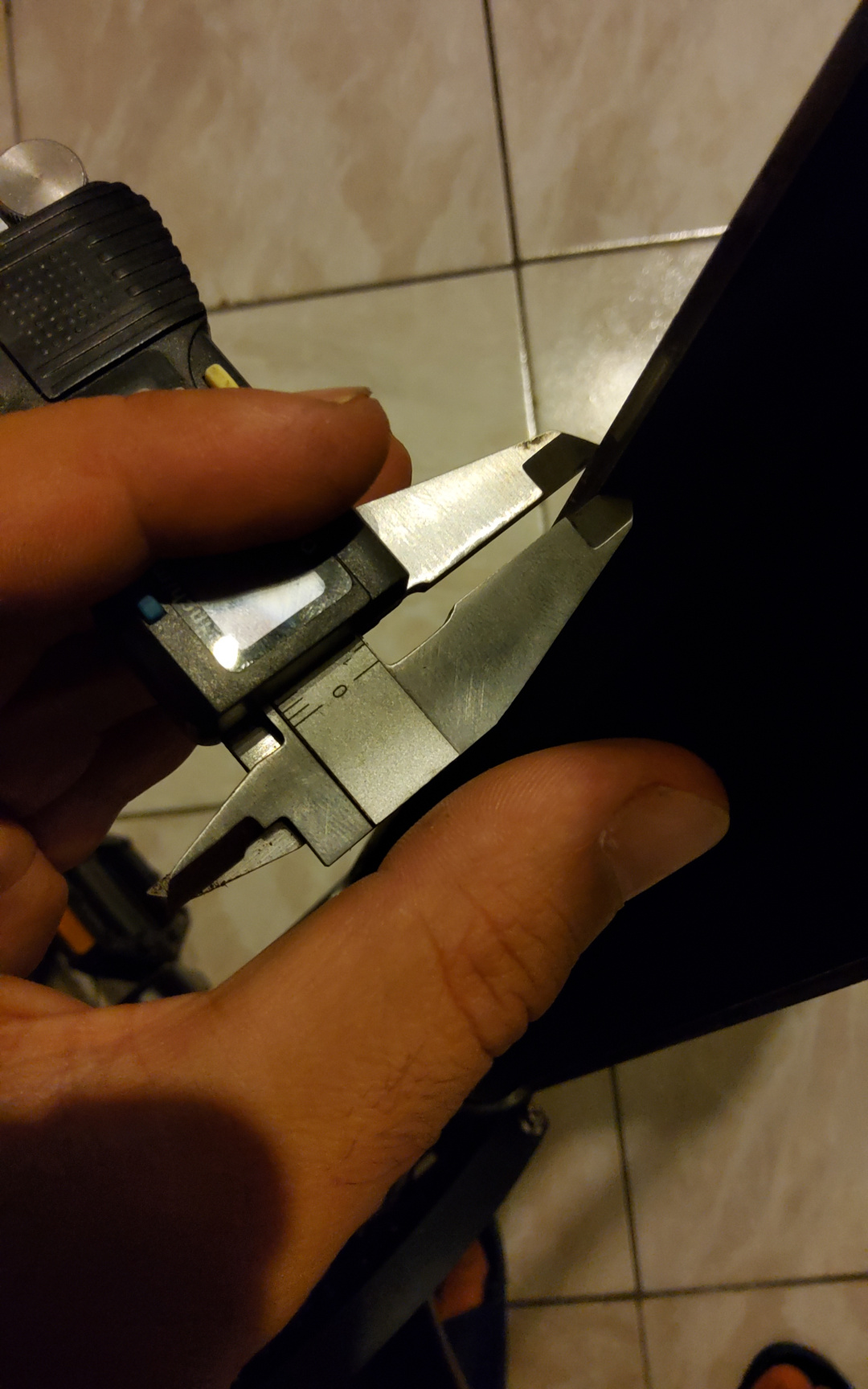

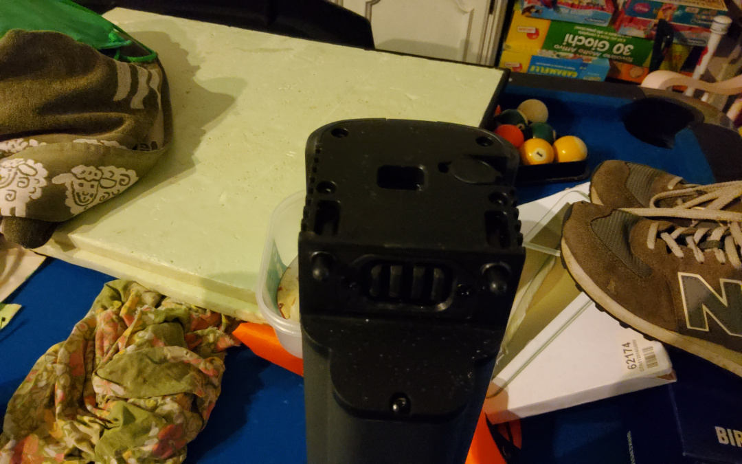

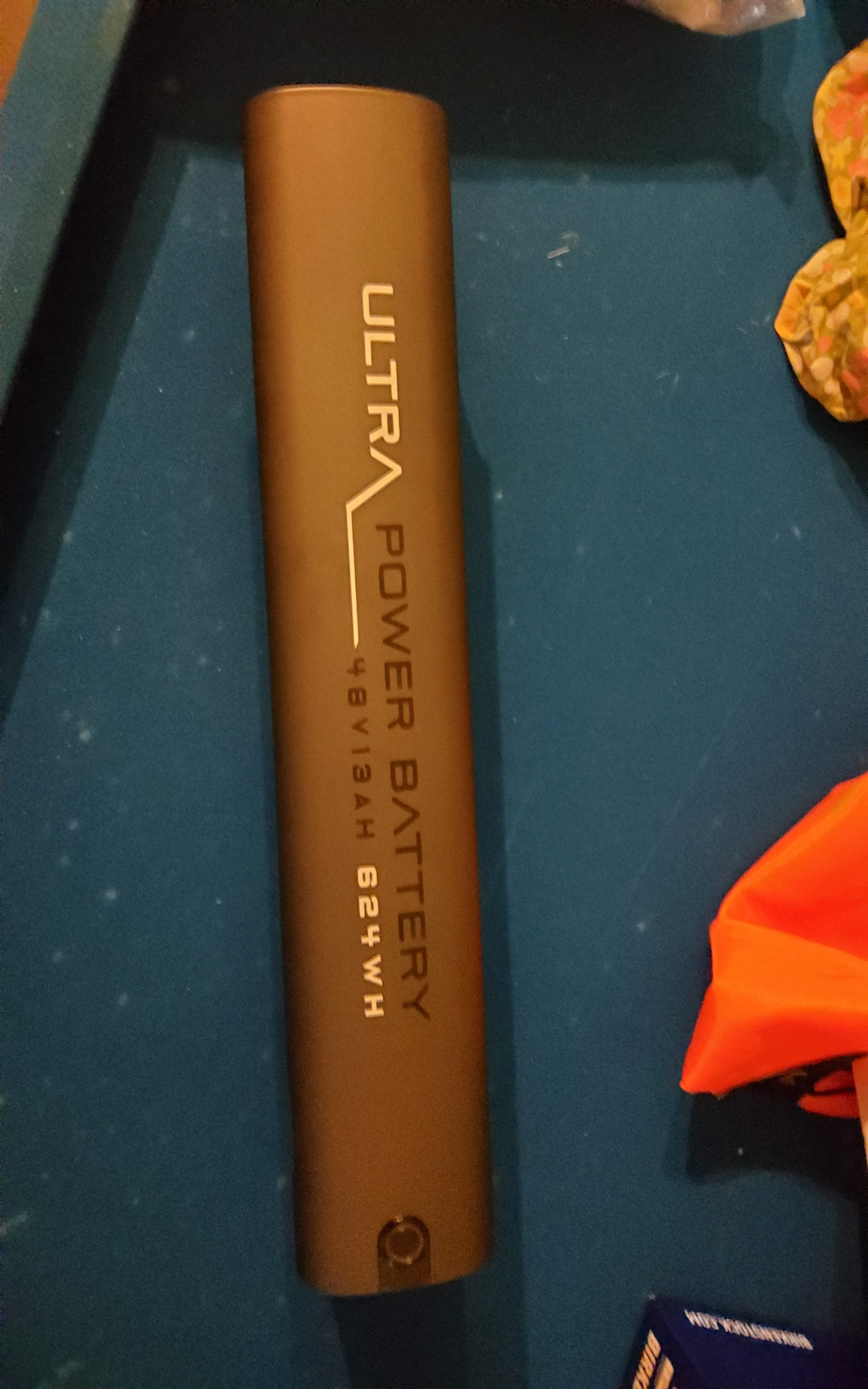

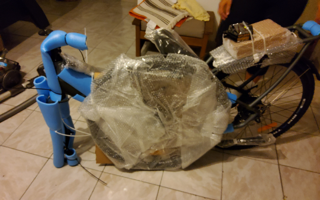

Inaspettatamente stamattina arriva il corriere con la moma consegna inaspettata perché avevo annullato l'ordine anche se poi mi ero convinto a rischiarla; insomma, la moma mi aveva confermato l'annullamento con rimborso parziale (eh si, trattengono un 60€ di oneri imprecisati) ed invece eccola qua!
Le prime impressioni sono buone, non sembra affatto di fattura dozzinale, le incognite sono motore e batteria di cui non sono capace di trovare info.
L'imballaggio è buono e nessuna parte risulta danneggiata.

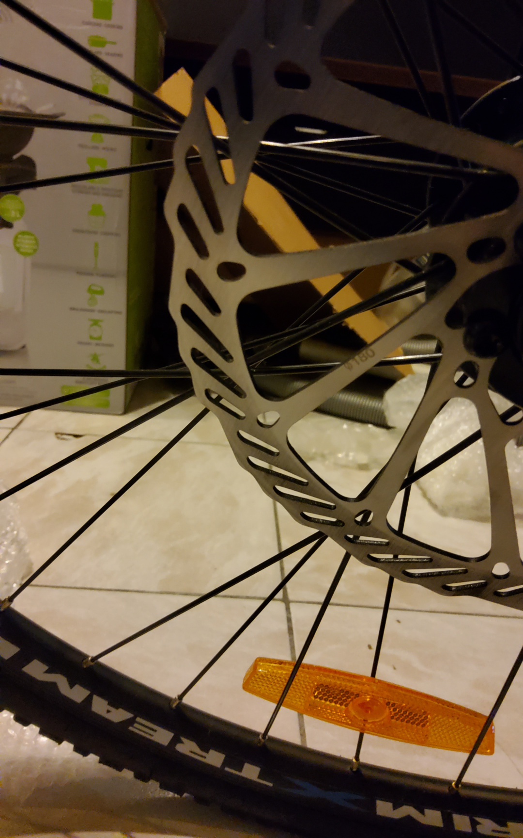

Montata ruota e pedali e batteria subito in carica. Stretta forcella che aveva gioco e provate le viti varie per sicurezza.
Freni idraulici con dischi da 180 anteriori e 160 posteriori,
traversa ad u dove viene alloggiata la batteria di 3mm di spessore,
Il resto è nelle specifiche sul sito.

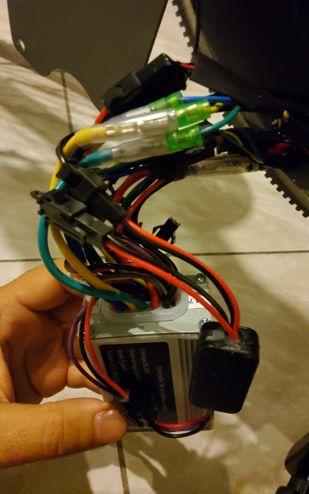

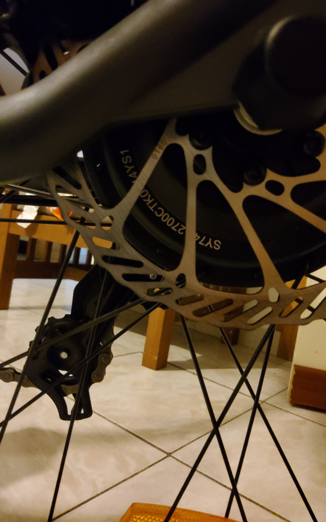

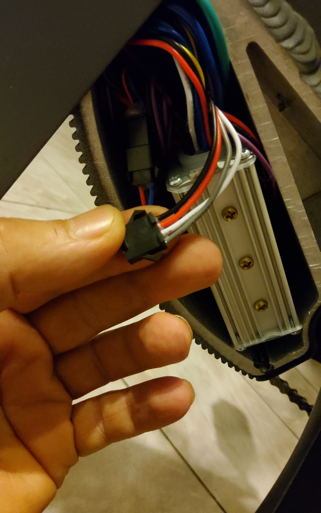

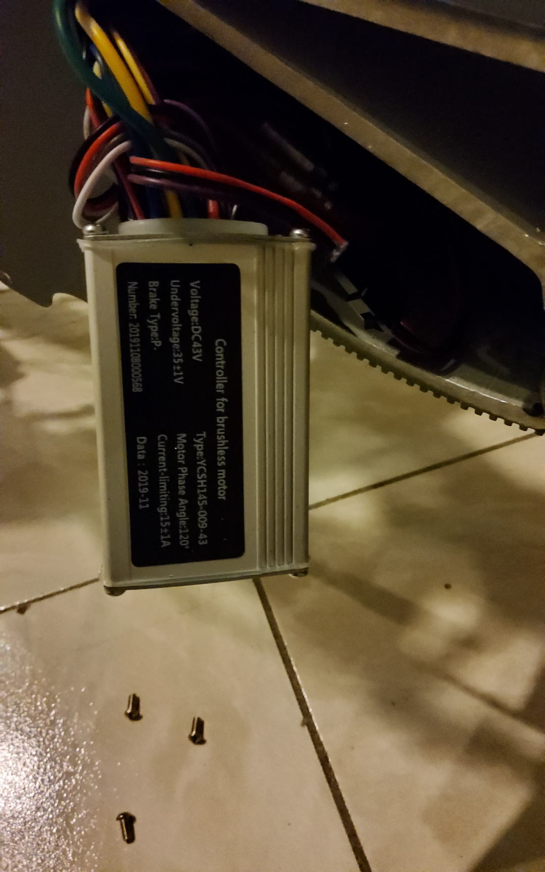

Non vedo il sensore di velocità (mi sembra strano che non è presente) ed una predisposizione per non so che cosa sul manubrio (vedi foto) ed un'altra nell'alloggio della centralina (sarà la parte opposta, non ho controllato). Chissà a che serve!
Il codice stampato sull'hub è ycsh145-009-43 e mi piacerebbe individuarlo.
E poi bisognerà provarla per vedere quanto dura.
Vi allego alcune foto

Mi sono accorto di aver riportato male il codice stampigliato sul motore. Ecco quello corretto sy743.2700ctk0344ys1

15285 Messaggi
Inserito il - 24/09/2020 : 08:46:18  Mostra Profilo Invia a andrea 104KG un Messaggio Privato  Rispondi Quotando
il sensore di velocità è dentro il motore per quello non lo vedi. E' il filo bianco nel connettore dei sensori di hall

7772 Messaggi
Inserito il - 24/09/2020 : 16:56:25  Mostra Profilo Invia a job un Messaggio Privato  Rispondi Quotando

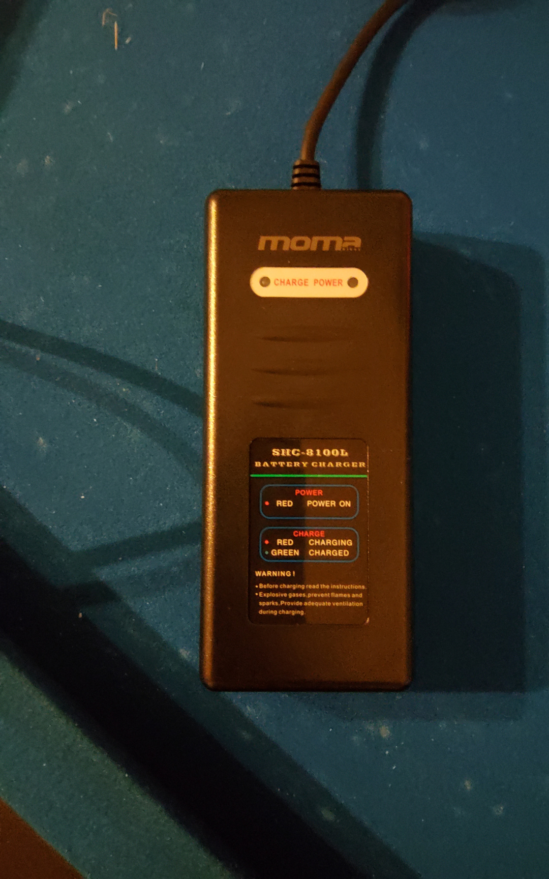

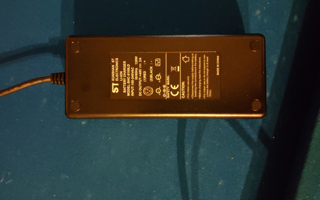

Mi scrive Sergiom che nota alcune incongruenze nel sistema a vedere le foto postate:
Moma 48 volt?
Bhooo...
Sulla batteria c'è scritto 48v 13Ah
Sul caricatore c'è scritto output 48v ma non dovrebbe essere 54.6?
Sulla centralina c'è scritto 43v e cutoff a 35v.

Inserito il - 24/09/2020 : 18:39:24  Mostra Profilo  Visita l'Homepage di Giuseppet Invia a Giuseppet un Messaggio Privato  Rispondi Quotando
Job, ho fatto qualche ricerca sul caricatore ed a vuoto da un valore di 55.0-55.2V
https://endless-sphere.com/forums/viewtopic.php?t=90185
Sul sito produttore cinese hanno solo i modelli nuovi ma l'indicazione +48V di output credo suggerisca il range di valori corretti.
Per il resto non lo so, non sono un tecnico ma non avere indicazioni su caratteristiche tecniche dei componenti elettronici era proprio la causa dei miei forti dubbi sull'oggetto acquistato. Spero che tra di noi ci sia qualche esperto di elettronica...

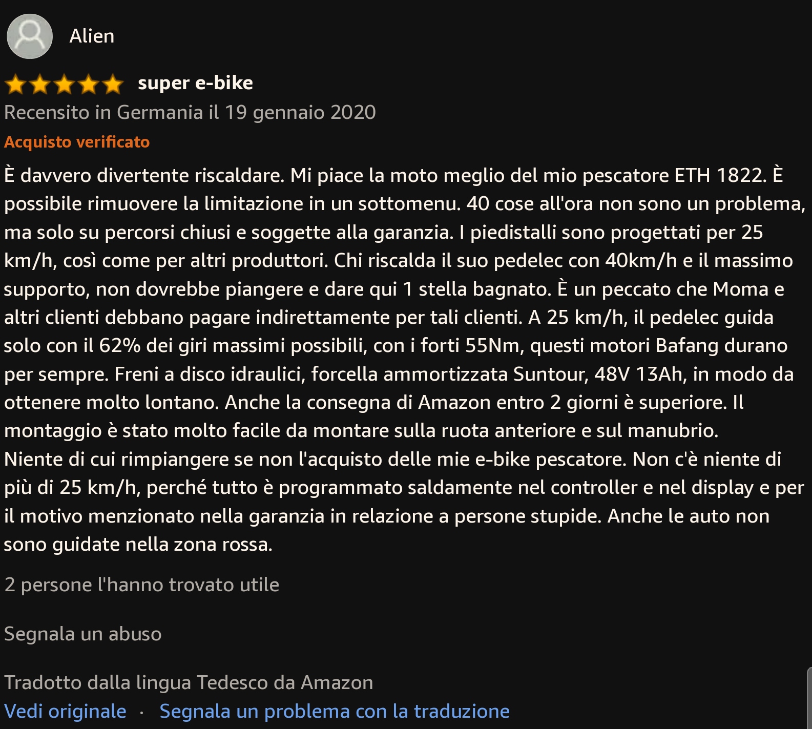

Il motore sembra un bafang secondo quanto afferma un acquirente tedesco
626,88 KB

Aggiornamento riguardo al motore: dopo qualche ricerca ho scoperto che il motore è prodotto dalla ditta cinese SHENGYI. Non trovo ulteriori informazioni tramite il codice ma ho trovato alcune comparazioni di motori di fabbricazione cinese (BAFANG,SHENGYI,DAPU,..)
Lascio il link https://ebikereviewer.com/index.php/2019/04/01/electric-bike-hub-motor-review-and-comparison-bafang-dapu-shengyi-and-more/

Mio padre mi dice che oggi la batteria non si carica più, la batteria funziona e ha 20% di carica ancora tuttavia collegando l'adattatore AC la luca verde di carica completa si accendo subito.
Ora dovrà fare prove con una altro PSU per capire se è quello o il BMS.
Ho già scritto a Moma Bike, ci sarà di divertirsi per capire come funziona la garanzia.

L'assistenza ha risposto nel giro di 2 ore e stiamo procedendo al ritiro del carica batteria e batteria per inviarlo al loro centro assistenza.

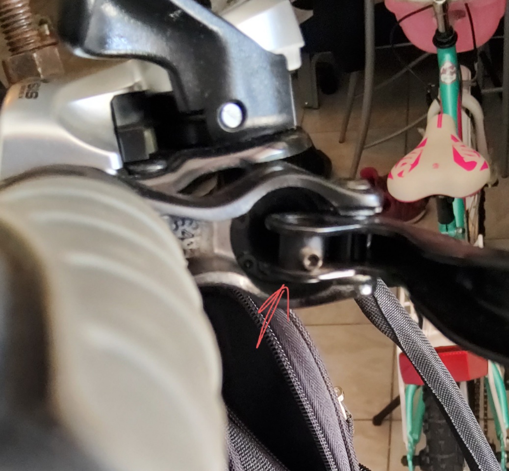

Inserito il - 07/11/2020 : 13:41:56  Mostra Profilo  Visita l'Homepage di Giuseppet Invia a Giuseppet un Messaggio Privato  Rispondi Quotando
..nel frattempo..dopo 300km mi trafila olio idraulico dalla leva freno destra. Mi sembra strano si sia già disintegrato qualche o-ring o membrana o pistoncino. Forse aveva un eccesso di pressione. Non me ne intendo e non so se è normale. La leva la sento ovviamente più morbida e per ora il potere frenante è invariato ma mi aspetto che prima o poi, magari entrando aria nel circuito, il freno mi abbandoni.
Come intervengo?
Allego foto
454,02 KB
229,42 KB
- BMX Atala 1 rossa e gialla
- Ebike Moma pro 28" hub
- eMTB Denver Oreo E9000MM 27,5"
36682 Messaggi
Inserito il - 07/11/2020 : 13:54:33  Mostra Profilo Invia a Barba 49 un Messaggio Privato  Rispondi Quotando
Non ci deve essere nessun trafilaggio dalle pompe dei freni, quindi hai un problema alla guarnizione del pistoncino... Il fatto che la leva diventi più morbida è perchè l'aria va a sostituirsi all'olio perduto e il circuito va spurgato, naturalmente dopo la riparazione della pompa...
15285 Messaggi
Inserito il - 07/11/2020 : 14:53:57  Mostra Profilo Invia a andrea 104KG un Messaggio Privato  Rispondi Quotando
Quoto barba, se la bici è in garanzia falla valere deve essere un difetto di fabbrica, ho mtb con più di 10 anni che ancora vanno bene. Non credo ti abbandoni del tutto, progressivamente la leva diventerà sempre più morbida e frenerà sempre meno...
Giuseppet
122 Messaggi
Inserito il - 07/11/2020 : 15:25:51  Mostra Profilo  Visita l'Homepage di Giuseppet Invia a Giuseppet un Messaggio Privato  Rispondi Quotando
Grazie ragazzi, senz'altro farò presente! Ero curioso di saperne un pò di più. Dunque, come va aperta e sostituita la guarnizione. Se non fosse in garanzia immagino un lavoretto facile facile

Giuseppet
122 Messaggi
Inserito il - 11/12/2020 : 15:38:00  Mostra Profilo  Visita l'Homepage di Giuseppet Invia a Giuseppet un Messaggio Privato  Rispondi Quotando
Sono andato in giro per sistemare la pompetta del freno. Un biciaio mi ha detto che deve sostituire leva e tubo; in un oretta dovrebbe farcela visto che il freno è quello posteriore; 60€ di pezzi e 30 di lavoro. Me ne sono ovviamente tornato a casa. Tanto per capirci, la pompa è riparabile o va sostituita l'intera leva?

36682 Messaggi
Inserito il - 11/12/2020 : 16:10:35  Mostra Profilo Invia a Barba 49 un Messaggio Privato  Rispondi Quotando
La domanda falla al ciclista, ma ovviamente se la casa produttrice della pompa non fornisce i gommini di ricambio non rimane che sostituire tutto quanto!
Ma la bici non è ancora in garanzia???
Giuseppet
122 Messaggi
Inserito il - 14/12/2020 : 11:42:45  Mostra Profilo  Visita l'Homepage di Giuseppet Invia a Giuseppet un Messaggio Privato  Rispondi Quotando
Il ciclista non ne vuol sentire parlare di lavorare. Torno ora dal secondo giro, 3 non lavorano sui freni idraulici e l'ultimo non aveva il meccanico a disposizione per chiedere. Ora vedrò di informare parte venditrice della situazione chiedendo, a questo punto, di inviarmi il pezzo di ricambio per intervenire io stesso e vediamo come va a finire.
@Barba: Ibra ti manda salutando!

Giuseppet
122 Messaggi
Inserito il - 13/02/2021 : 21:08:25  Mostra Profilo  Visita l'Homepage di Giuseppet Invia a Giuseppet un Messaggio Privato  Rispondi Quotando
Alla fine della fiera mi sono arrangiato che tra preventivi e rispedisci la bici e altre minxxate ho fatto prima e ho imparato qualcosa (e sembra che ho risolto per ora). Per il resto confermo la bontà del prodotto
505,75 KB
