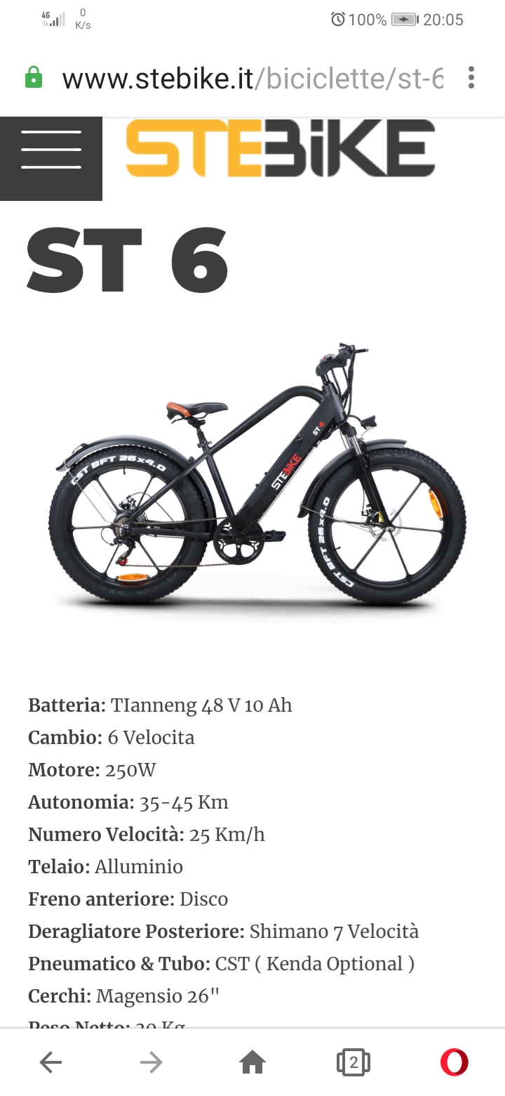

Ma è questa?
È l'unica che vedo a 48 volt
In tal caso il diametro della ruota (P06) dovrebbe essere impostato a 28.
Se è impostato a 26 ecco spiegato l'arcano.

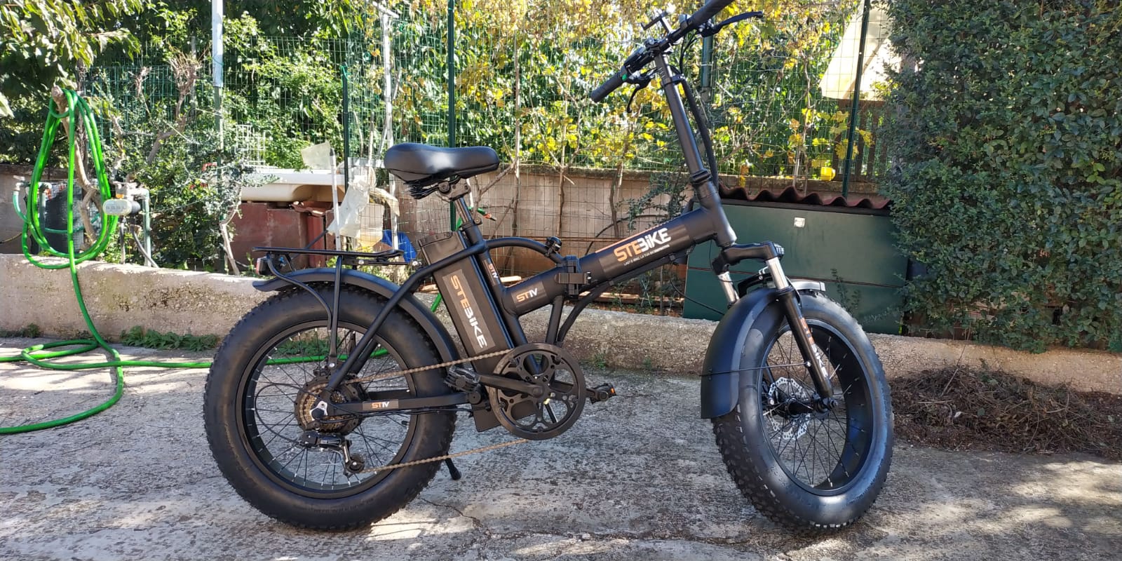

donlabba
25 Messaggi
Inserito il - 10/12/2020 : 18:07:24  Mostra Profilo Invia a donlabba un Messaggio Privato  Rispondi Quotando
Sergiom2 ha scritto:
Ma è questa?
Non è questa, in realtà sul sito non cè il modello a 48 volt.
E' questa
330,97 KB
