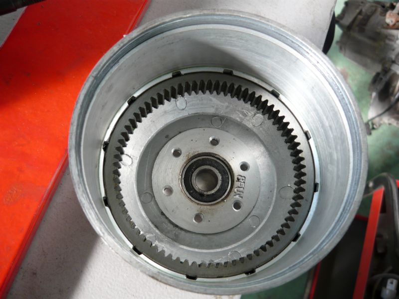

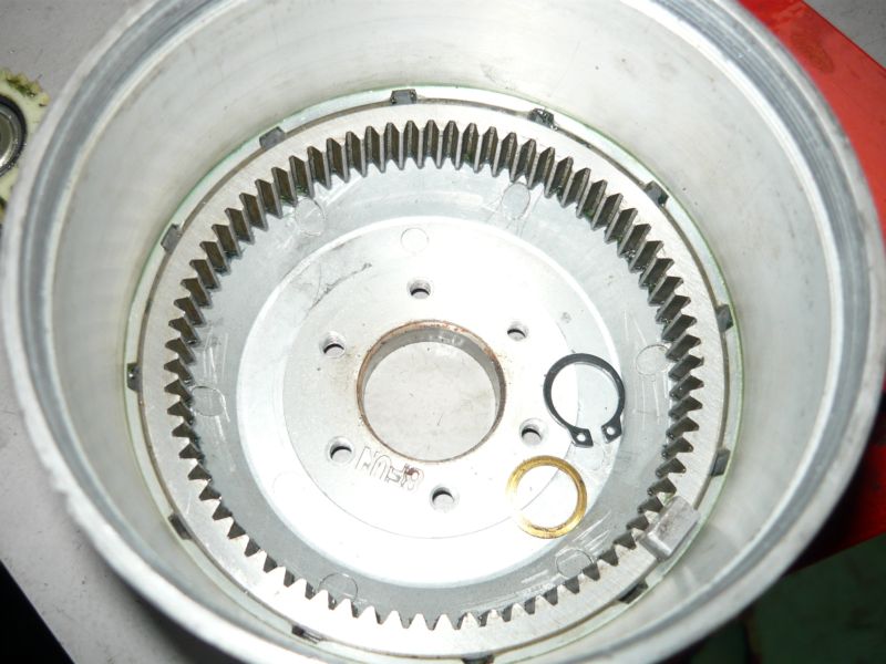

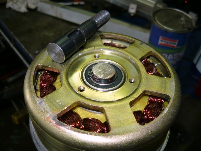

Intanto ho tornito il motore per togliere le flange di attacco dei raggi e poi l'ho aperto:
83,22 KB

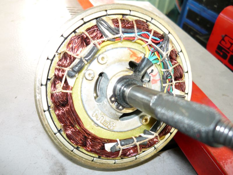

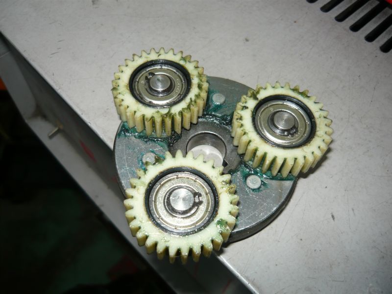

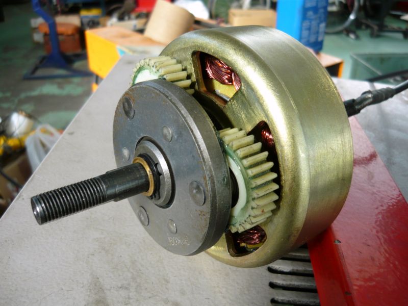

Poi ho provveduto a smontare la piastra porta satelliti:
76,92 KB

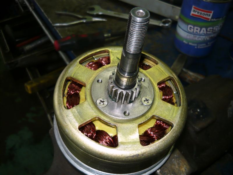

Poi a liberare il Sole:
79,66 KB
78,15 KB

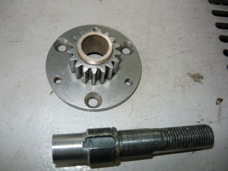

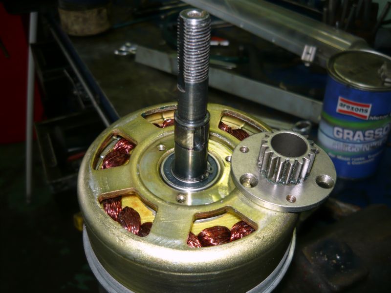

Poi a tagliare l'asse:
84,87 KB

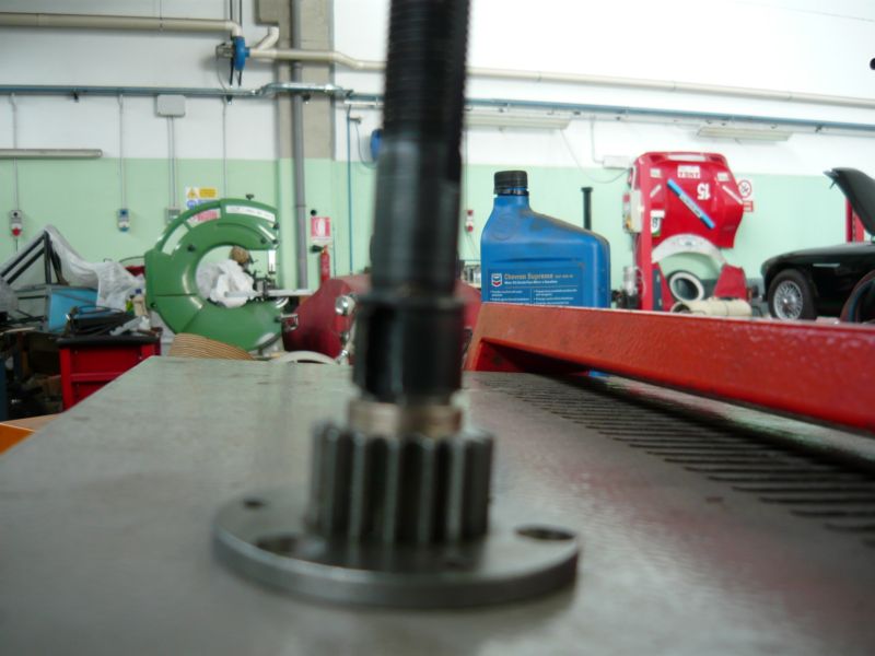

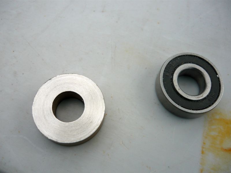

Quindi a tornirlo e rettificarlo e inserire una bronzina autolubrificante nel Sole, viso che girerà a circa i800RpM mentre l'asse ruoterà(nella stessa direzione) a cica 370RpM:
71,03 KB
66,56 KB
95,57 KB

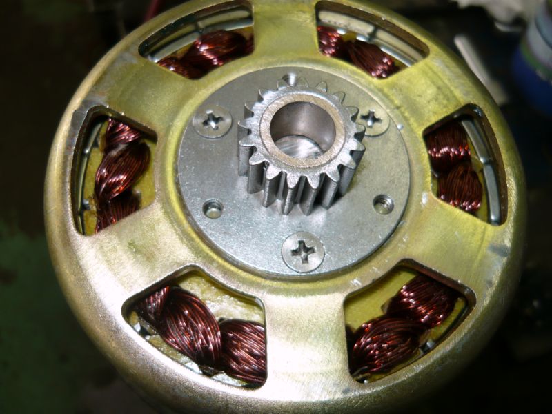

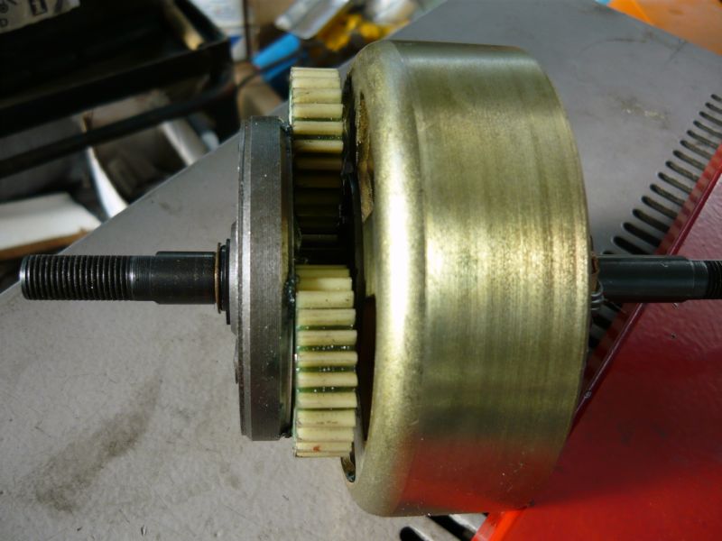

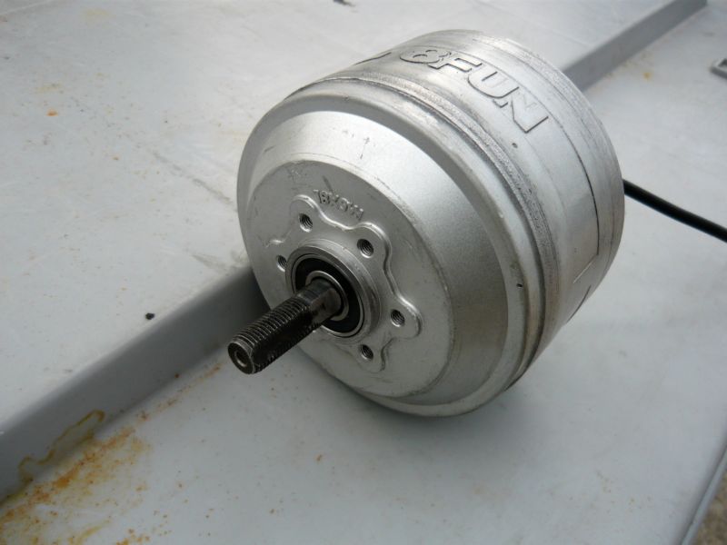

A questo punto non restava che rendere solidale l'asse della parte opposta con il contenitore, cosa che ho fatto cstruendo un fac simile di cuscinetto in acciaio che montato per interferenza al posto del cuscinetto lato cavi, impedisce la rotazione dell'asse e del contenitore:
49,61 KB
Nei riduttori epicicloidali. se tieni ferma la corona esterna e rendi libera di ruotare la piastra porta satelliti, ottieni quasi la stessa riduzione di giri e l'inversione del verso di rotazione rispetto a quando ruota la corona, quindi l'asse non solo gira nel senso giusto con i cavi a sinistra della bici, ma usufruisce ancora della ruota libera originale:
83,28 KB
55,51 KB
A questo punto il lavoro è finito, il motore è lungo 95mm più 12mm di asse (devo ancora tagliarlo) ed è largo 113mm. Naturalmente ho tagliato anche l'asse forato dove passano i cavi e il motore è come lo vedete.

ottima realizzazione o solo un dubbio sulla bronzina che dovra sopportare il tiro della catena ance se all'esterno cè il cuscinetto comunque complimenti

@Osva: La bronzina centrale non deve sopportare il carico della catena, perchè avrò cura di montare il pignone nella posizione di mezzeria del cuscinetto di uscita, in modo da annullare qualsiasi sforzo.

Niante disturbo Osva, siamo qui per scambiarci opinioni! Il cuscinetto che tu indichi è stato assemblato nel carter con collanti anaerobici di tipo forte: se volessi toglierlo dovrei riscaldare il pezzo fino a far carbonizzare il prodotto, altrimenti non si smonta.

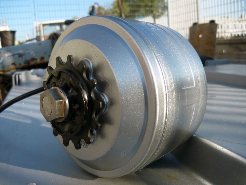

36682 Messaggi
Inserito il - 23/09/2010 : 19:22:05  Mostra Profilo Invia a Barba 49 un Messaggio Privato  Rispondi Quotando

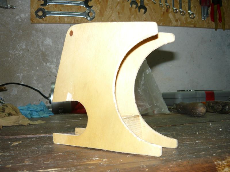

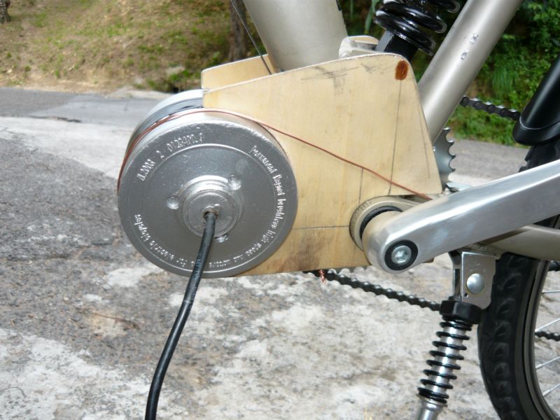

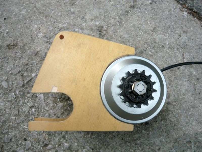

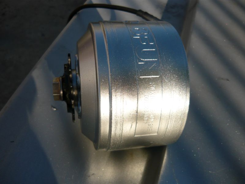

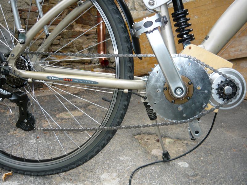

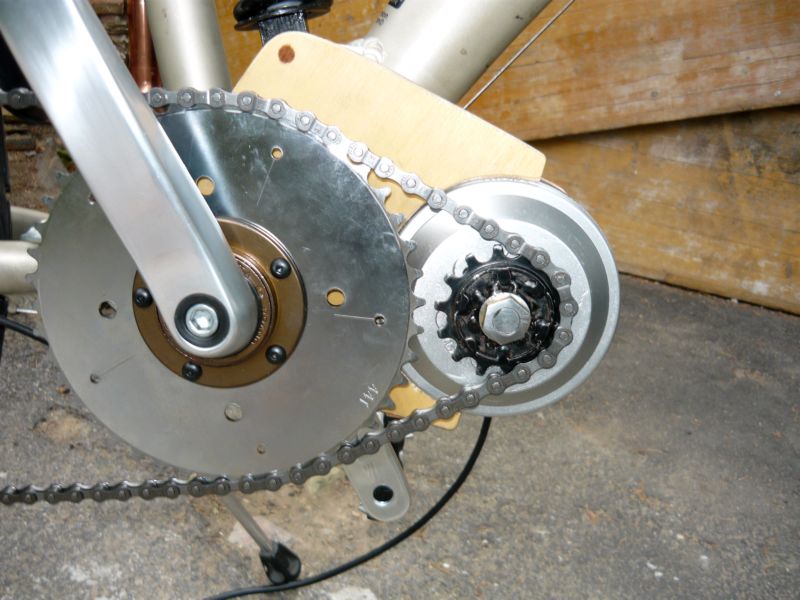

Oggi ho completato l'assemblaggio, compreso il pignone da 14 denti, ho verniciato il tutto ed ho fatto il collaudo elettrico: Tutto O.K.
A questo punto allego le ultime foto del "rospo" e rimango in attesa della sosta invernale per modificare la bici:
74,27 KB
62,76 KB
57,19 KB

al tornio sei proprio bravo barba :)
ma non era meglio aggiungere anche le famose asole dissipative? adesso se il motore non gira più, tenderà ad accumulare calore nella zona non esposta al vento... son sicuro che il saldatore ce l'hai a portata di mano
36682 Messaggi
Inserito il - 23/09/2010 : 19:43:29  Mostra Profilo Invia a Barba 49 un Messaggio Privato  Rispondi Quotando
@Imayoda: Visto che sfrutterò un cambio posteriore a 8 rapporti il motore sarà sempre in una fascia di utilizzo ottimale e probabilmente non mi occorrerà nemmeno più la centralina da 25A, perciò penso che non scalderà molto.
3604 Messaggi
Inserito il - 23/09/2010 : 19:59:20  Mostra Profilo Invia a T4R un Messaggio Privato  Rispondi Quotando
Lavoro eccellente, come pensi di bloccarlo nel telaio?

Inserito il - 23/09/2010 : 20:00:41  Mostra Profilo Invia a JamesTKirk74 un Messaggio Privato  Rispondi Quotando
Bello, come pensi di fissarlo?

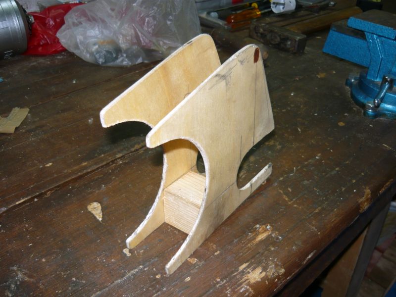

Inserito il - 23/09/2010 : 23:02:58  Mostra Profilo Invia a Barba 49 un Messaggio Privato  Rispondi Quotando
Devo ancora decidere il punto di ancoraggio sul telaio, non so nemmeno se userò la "bTwin7 o se cambierò bicicletta. Sicuramente sarà appoggiato in una culla di alluminio sagomato, e trattenuto in sede da una fascia metallica tesa da un bullone, idea copiata dal sistema di fissaggio della dinamo sulla vecchia Fiat 500.

secondo me forando e maschiando 3 fori nella parte del pignone, puoi realizzare una piastra in alluminio triangolare seguendo la sagoma dei tubi della bici e farlo tipo 'scatolato' leggero
36682 Messaggi
Inserito il - 24/09/2010 : 08:00:30  Mostra Profilo Invia a Barba 49 un Messaggio Privato  Rispondi Quotando
@James: I fori ci sono già, sono quelli di attacco del freno a disco.
@Leo86: Se guardi le foto vedi che ho tagliato l'asse nel mezzo, quindi la parte da dove escono i cavi sta ferma insieme all'involucro del motore e gira solo l'asse con il pignone.

Inserito il - 13/10/2010 : 10:01:44  Mostra Profilo Invia a Barba 49 un Messaggio Privato  Rispondi Quotando

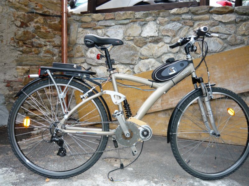

Dopo la rapida consegna della corona con ruota libera dall'Inghilterra e il relativo montaggio, ho iniziato a studiare un metodo per fissare il motore alla bici, scartando subito il telaio data la forte asimmetria del tubo obliquo (ha sezione ellittica ed ha una forte conicità).
A questo punto ho partorito un prototipo di supporto che sfrutta le sporgenze laterali dell'astuccio del movimento centrale, rendendo possibile anche l'oscillazione necessaria alla registrazione della tensione della catena.
L'ho realizzato in compensato, ma in realtà sarà costruito in Ergal da 10mm di spessore:
75,52 KB
84,85 KB
Il motore per adesso è fissato con nastro adesivo, ma vi assicuro che la versione definitiva sarà migliore:
112,31 KB
A questo punto non reastava che provare il tutto sulla bici:
90,46 KB
99,73 KB
121,9 KB
135,52 KB
Il fissaggio del supporto avverrà tramite i bulloni inferiori dell'ammortizzatore (zona molto robusta) con un'asola che ne permetterà la registrazione.
La scelta di usare un'unica catena è dettata dalla maggior semplicità e dai minori attriti rispetto ad altre soluzioni ed è resa possibile dall'ingombro longitudinale molto ridotto del Bafang, che non crea problemi di impatto con i pedali neanche con l'asse di serie della bici.
Ho eliminato il cambio alle moltipliche, penso che una serie di rapporti che vanno dalla presa diretta ad una riduzione 2/1 siano più che sufficienti per tutti gli usi: se prima superavo il 15% di pendenza adesso dovrei superare il 30%, e lo ritengo più che soddisfacente...

Inserito il - 13/10/2010 : 12:00:07  Mostra Profilo Invia a job un Messaggio Privato  Rispondi Quotando
Risultato stupefacente ! Anche esteticamente ! Roba da brevetto!
Gli "occhi a mandorla" hanno tutto da imparare da Merlino 49 , non ho più epiteti per le tua inventiva e capacità !

mamma che sballo ......ma che vedo in quella officina?????Dimmi dimmi....e complimenti anche per le foto

ottimo, Barba complimenti... ma che riduzione riesci ad ottenere? ovvero riesci a stare nelle 60 - 70 pedalate o pensi che potresti anche frullare e da qui che velocità pensi di poter raggiungere? - anche se è chiaro che della velocità ti interessi poco a favore di una maggior tiro in salita-
