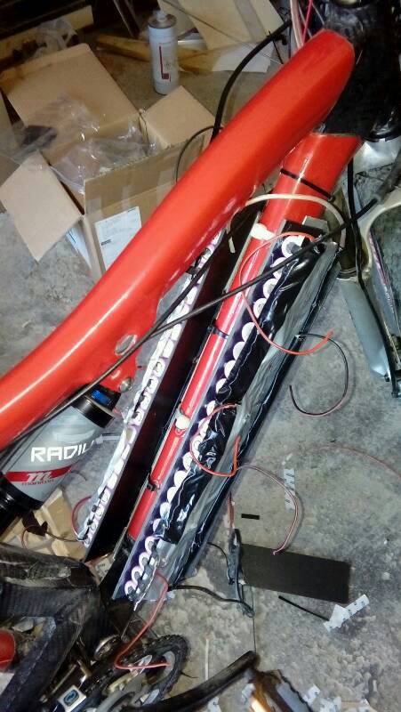

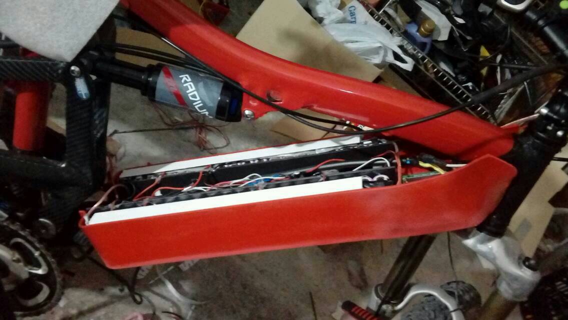

Certo 5 pacchi da 4,4ah collegati dopo averli portati alla stessa tensione . Questo è un vecchio post. Adesso le ho passate su un'altra bici con case diverso ma sempre loro sono....
http://www.jobike.it/forum/topic.asp
15285 Messaggi
Inserito il - 29/07/2017 : 02:23:34  Mostra Profilo Invia a andrea 104KG un Messaggio Privato  Rispondi Quotando
Opps link errato
http://www.jobike.it/forum/topic.asp?TOPIC_ID=74007

Andrea bellissima realizzazione pulita come piace a me, hai la puntatrice?
La cover l'hai realizzata in resina epossidica ?
Veramente bella.
