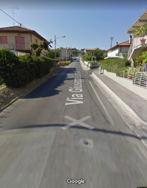

Mi avete lasciato dubbi sulla pendenza, io non so come si calcola, a parte la media, è una salita lunga e impegnativa a detta di tutti, e con la macchina vai in seconda o terza al max in qualche punto, non vedo bipa in giro, qualcuno mi ha detto fatti il motorino, ma io voglio spedalà!
Supertitti
25 Messaggi
Inserito il - 04/05/2018 : 10:52:41  Mostra Profilo  Rispondi Quotando
tipo io qua mi fermo con la bici muscolare, e sono all'inizio!!
182,03 KB
Modificato da - Supertitti in data 04/05/2018 10:55:50

Non mi sembra del 18-20 %.
Se mi dai il nome della strada e del paese ti faccio sapere che pendenza ha.
Se ti trovi a Napoli ti faccio provare la mia.
Supertitti
25 Messaggi
Inserito il - 04/05/2018 : 11:17:37  Mostra Profilo  Rispondi Quotando
Ti ho mandato un msg privato, grazie!
Cmq la salita è dura e lunga, avrà esagerato chi mi ha detto 18-20% , ma è tosta, con questo non è che voglio vincere la gara di chi ha la salita più tosta

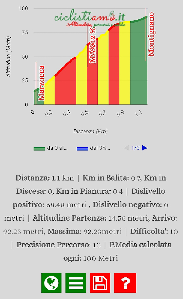

La strada della foto è via Giuseppe Garibaldi, Mazzini o cosa? Poi il numero civico dell'inizio della salita
Supertitti
25 Messaggi
Inserito il - 04/05/2018 : 11:32:56  Mostra Profilo  Rispondi Quotando
Devo fare via Mazzini e poi tutta Via Garibaldi fino al mare
La salita inizia da via garibaldi 60
Sergiom1961
1861 Messaggi
Inserito il - 04/05/2018 : 12:27:31  Mostra Profilo Invia a Sergiom1961 un Messaggio Privato  Rispondi Quotando
@Supertitti
Inizio salita via Giuseppe Garibaldi 60
Fine salita? Così ti calcolo tutto il percorso...
Modificato da - Sergiom1961 in data 04/05/2018 12:28:44
Supertitti
25 Messaggi
Inserito il - 04/05/2018 : 12:30:54  Mostra Profilo  Rispondi Quotando
@Supertitti
Ti ho scritto in pvt, grazie
Sergiom1961
1861 Messaggi
Inserito il - 04/05/2018 : 12:56:10  Mostra Profilo Invia a Sergiom1961 un Messaggio Privato  Rispondi Quotando
@Supertitti
241,6 KB
Verde 0-2,9%
Blu 3-5,9%
Giallo 6-9,9%
Rosso 10-14,9%
Nero oltre il 15%
Come vedi la punta massima è del 12%.
Mi dici che programma usi?

14672 Messaggi
Inserito il - 10/05/2018 : 00:02:38  Mostra Profilo Invia a andrea 104KG un Messaggio Privato  Rispondi Quotando
Sergiom1961 lo dici a me? guarda le pendenze di questo piccolo video del percorso in campagna che faccio praticamente tutti i giorni
https://youtu.be/9-TyZVIO_U0
ovviamente quando arriva al 36% tocca dargli di gambe e il pezzo così ripido è corto ma comunque sono ormai tre anni che ci vado su, adesso col bpm a 48v non metto neanche il rapporto più corto

Il sito dove calcolo le pendenze è
https://www.ciclistiamo.it/wp-login.php?redirect_to=%2Fbenvenutoa%2F
Bisogna registrarsi (ovviamente gratis)
Andrea, dal video che hai lincato si evince una pendenza media del 12%
Arriva davvero al 36%?

Inserito il - 10/05/2018 : 00:36:39  Mostra Profilo Invia a andrea 104KG un Messaggio Privato  Rispondi Quotando
Si ci arriva, se ingrandisci il video vedi dei numerini che cambiano..ci sono un 200 metri al 18-20% e uno spunto finale da ribaltamento, ma per fortuna diciamo lungo il doppio di una rampa per garage arrivo in cima spingendo come un matto e se fosse un pò più lungo dubito che ce la farei . E' un senso unico che le macchine fanno solo in discesa, ma per la verità in 3 anni mai incontrata una, ne su ne giù è una stradina secondaria.
