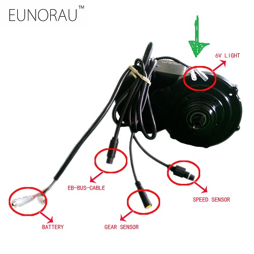

ariciao, siamo in attesa delle consegne....una domanda:
mi confermate che l'uscita da 6v del bbs01b va bene per alimentare faretti usb ?...mi sono accorto che sullo schema c'e' (freccia verde) ....
72,57 KB
Andre@
502 Messaggi
Inserito il - 13/04/2018 : 14:10:08  Mostra Profilo  Clicca per vedere l'indirizzo MSN di Andre@ Invia a Andre@ un Messaggio Privato  Rispondi Quotando
ho preso il tester e ho provato...escono 6 volt quando si passa il display in visione notturna :-)
dajeee

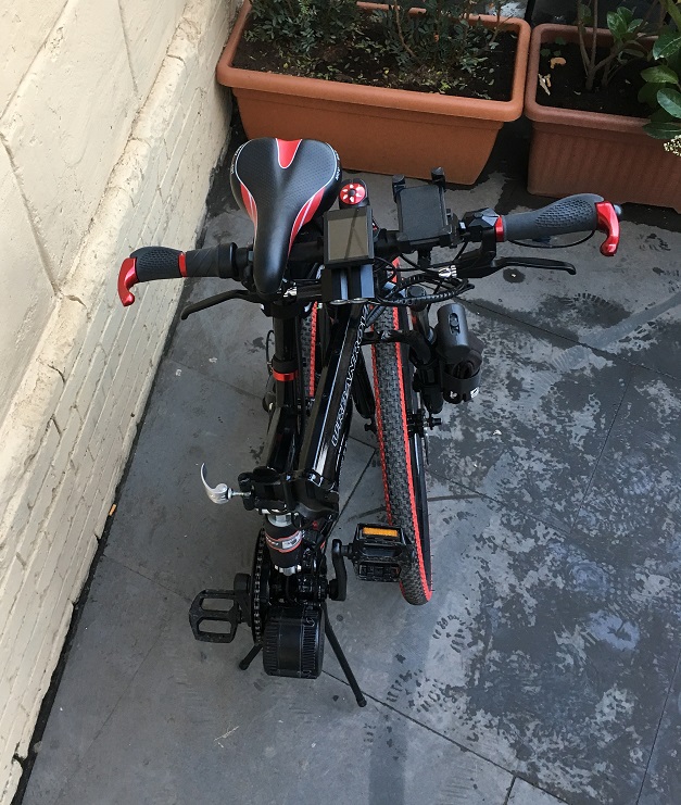

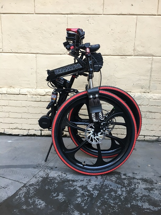

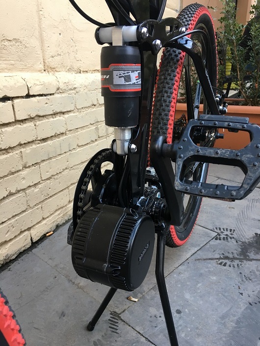

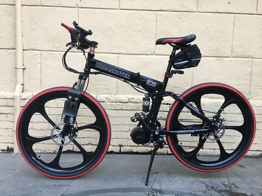

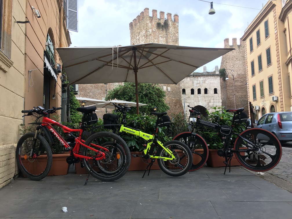

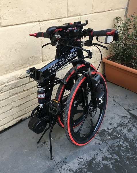

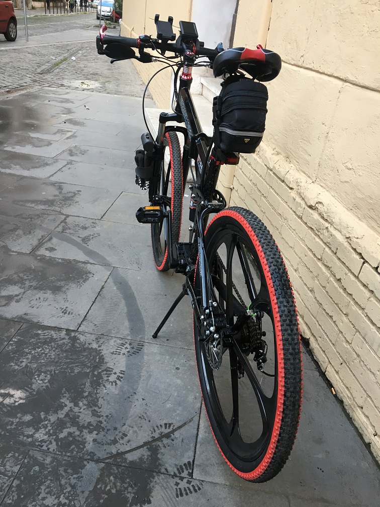

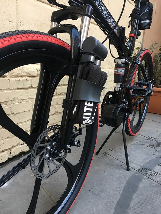

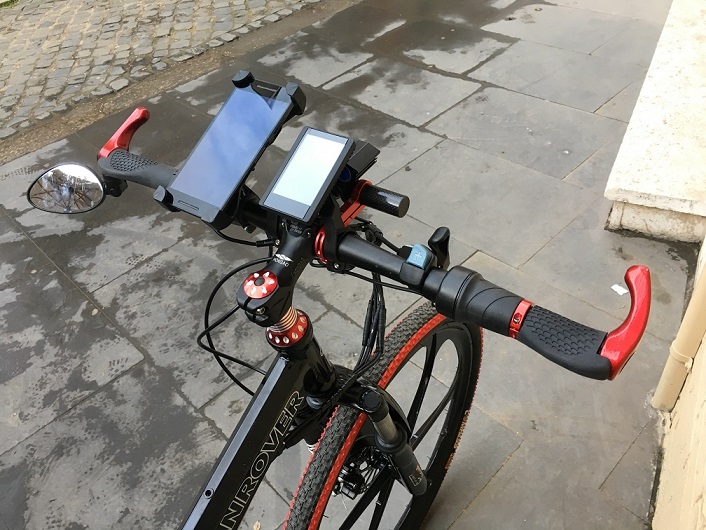

Eccola....grazie ancora a tutti per il supporto.....
256,02 KB
350,89 KB
180,13 KB
157,17 KB
219,97 KB
181,89 KB
185,73 KB
172,92 KB
Alla prossimaaaaa
A&E
@lby64
2090 Messaggi
Inserito il - 07/05/2018 : 12:15:30  Mostra Profilo Invia a @lby64 un Messaggio Privato  Rispondi Quotando
Splendida!
Complimenti!
36682 Messaggi
Inserito il - 07/05/2018 : 12:25:03  Mostra Profilo Invia a Barba 49 un Messaggio Privato  Rispondi Quotando
Apperò.... Un mezzo proprio ben riuscito!!!
Peccato che non mi serva una pieghevole, altrimenti quasi quasi...
Modificato da - Barba 49 in data 07/05/2018 12:25:26
@lby64
2090 Messaggi
Inserito il - 07/05/2018 : 13:20:52  Mostra Profilo Invia a @lby64 un Messaggio Privato  Rispondi Quotando
Aggiungerei ottima la scelta (e realizzazione)
della batteria sottosella che non snatura la
pieghevole che non sembra neanche elettrificata
data anche la posizione del motore.
Facci sapere anche come va dinamicamente!
Modificato da - @lby64 in data 07/05/2018 13:23:22
Andre@
502 Messaggi
Inserito il - 07/05/2018 : 13:24:55  Mostra Profilo  Clicca per vedere l'indirizzo MSN di Andre@ Invia a Andre@ un Messaggio Privato  Rispondi Quotando
data la posizione del motore quasi nascosto
dalla corona. Facci sapere anche come va dinamicamente!
10s 5p...samsung e35 ....17,5 Ah,637Wh grande Fabior6 (come al solito)

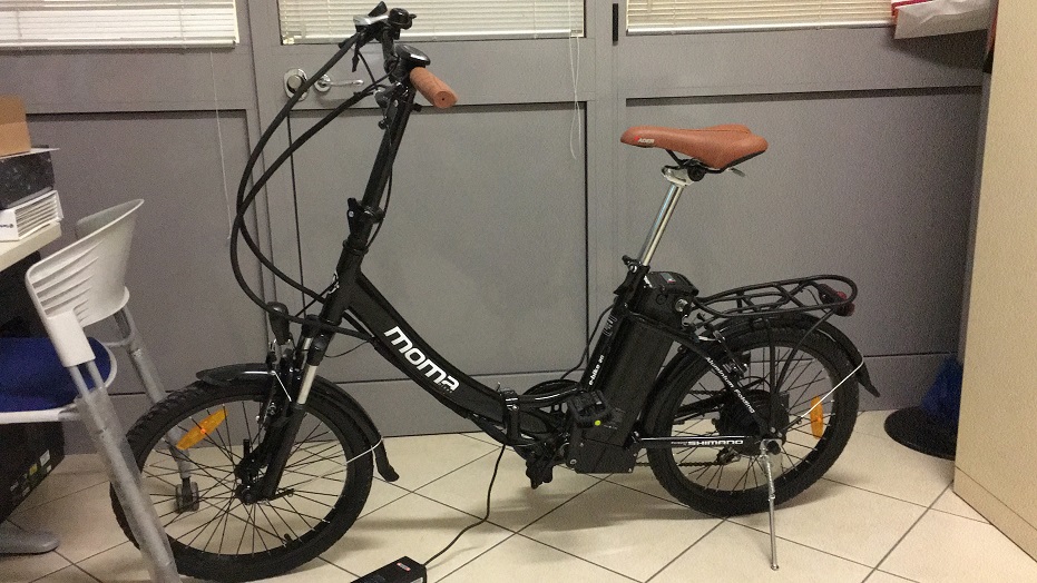

Piccolo OT: Oggi e' arrivata questa di una collega...l'ho appena finita di assemblare (arriva quasi tutta montata) .... 700 euro spedita con batteria da 16Ah (in offerta, stava intorno ai 1200)... ho fatto un test in strada, e' veramente graziosa.
212,27 KB
Modificato da - Andre@ in data 07/05/2018 16:31:05
15285 Messaggi
Inserito il - 07/05/2018 : 22:08:03  Mostra Profilo Invia a andrea 104KG un Messaggio Privato  Rispondi Quotando
Complimenti... la grande è proprio bella e tutto sommato da piegata non prende tantissimo posto
