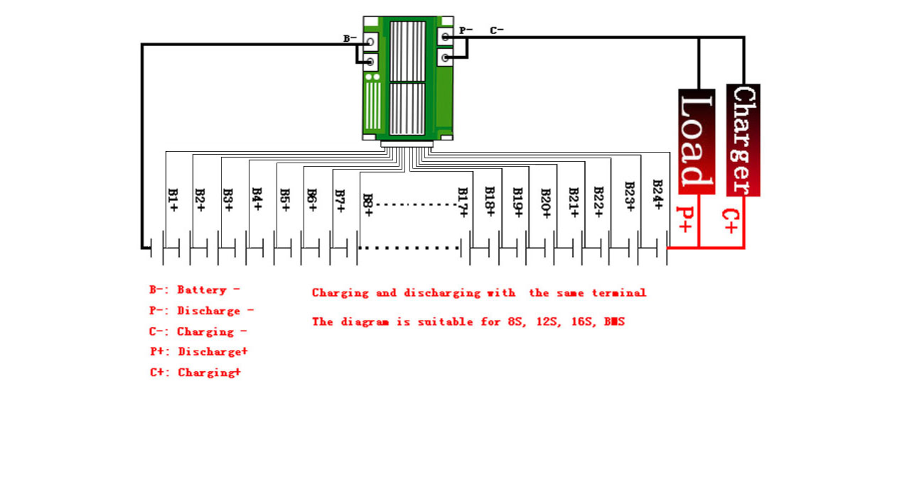

Inserito il - 01/08/2012 : 12:42:36  Mostra Profilo Invia a romjp un Messaggio Privato
MilleMiglia ha scritto:
Ccriss, ho lo stesso Bms, ma NON sto dicendo che hai sbagliato qualcosa ed io ho ragione, perchè ripeto di lavoro faccio il barman e non ci capisco un belino di elettronica,
però..
non mi convince il collegamento che tu hai tra b1- e P-
questo è lo schema che ho io per quello stesso Bms:
112,81 KB
Spero che possa essere utile a qualcuno ...
ho un po di dubbi su come collegare il bms che mi hanno fornito.
il mio ha 3 connettori: B-, P-, C-
il dubbio mi viene sui fili P- e C- che sono diversi tra loro di dimensione(P- 4mm; C- 1,5mm) e quindi non mi pare giusto collegarli insieme.
quindi andranno collegati cosi?:
oppure cosi?:
ps: scusate per la qualità degli schemi
romjp
246 Messaggi
Inserito il - 02/08/2012 : 08:15:47  Mostra Profilo Invia a romjp un Messaggio Privato
aggiungo tra i miei dubbi i vari fili del bms b1+, b2+,...,bn+, vanno collegati al positivo di ogni cella, ma seguendo l'ordine con cui ho fatto la serie e cioe partendo dal positivo della prima cella oppure è indifferente? tra questi fili ce n'è anche uno nero, lo collego insieme al B- (che ha però una dimensione diversa)?
romjp
246 Messaggi
Inserito il - 02/08/2012 : 14:32:09  Mostra Profilo Invia a romjp un Messaggio Privato
nel frattempo che mi rispondete ho deciso di seguire il primo schema che ho postato.
ora devo però collegare i fili che vanno al positivo di ogni cella secondo voi, guardando la foto che vi posto, è giusto collegare con la seguente sequenza le celle, considerato che dove c'è la freccia rossa (cn1) dovrebbe essere il primo?
romjp

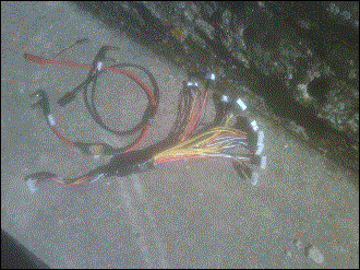

246 Messaggi
Inserito il - 02/08/2012 : 16:10:16  Mostra Profilo Invia a romjp un Messaggio Privato
mi autoquoto per dirvi che di sicuro cosi non va.
forse hanno eletto un nuovo papa, o forse ho bruciato il bms vista la fumata bianca che ne è uscita
scherzi a parte ora provo a ricollegare al contrario i fili che vanno al positivo delle celle. spero che funzioni ancora il bms altrimenti devo comprarne un altro
romjp
246 Messaggi
Inserito il - 02/08/2012 : 20:10:49  Mostra Profilo Invia a romjp un Messaggio Privato
ok bms bruciato.. mi arrendo.
