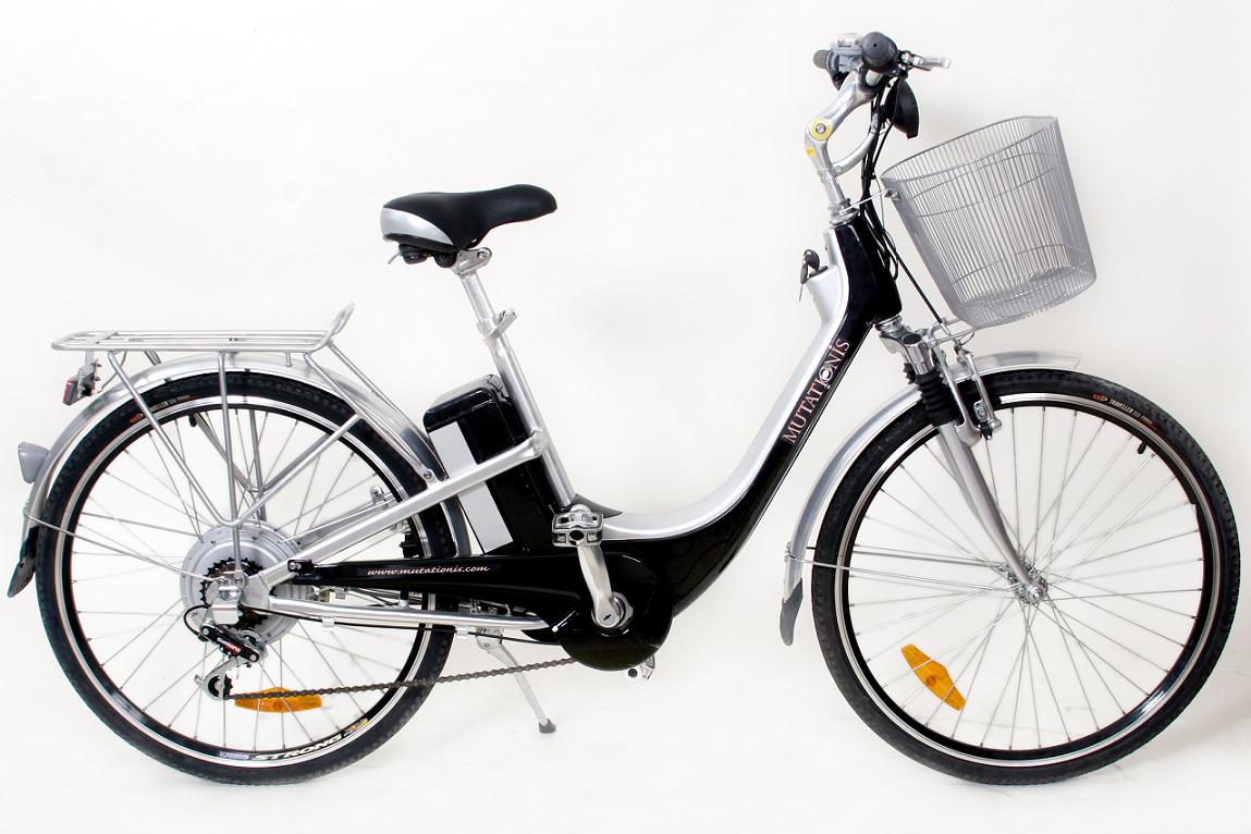

cmq rispetto alla foto del sito cambiano:
l'aggancio della luce anteriore
i catarifrangenti sulle ruote (bianchi invece di arancione)
il "pedalino" posteriore, ora + largo, ovale e rigato (decisamente + bello)
Modificato da - duomodimilano in data 03/04/2008 21:42:19
Inserito il - 03/04/2008 : 21:55:34  Mostra Profilo Invia a Tino un Messaggio Privato
Dovrebbe essere questa:
122,68 KB
Facci sapere come va. Grazie!

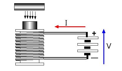

per cercare di esemplificare, trascuriamo il fatto che il motore alla fine venga alimentato dalla centralina ad impulsi e che quindi occorrerebbe pensare a formule piu' complesse fra sfasamenti, induttanze ecc. proviamo a focalizzare semplicemnte al fatto che siamo di fronte a degli avvolgimenti fatti di filo di rame di una certa sezione, e che vogliamo applicare a questi avvolgimenti una tensione.
ho fatto un disegnino esemplificativo, un solenoide ovvero un rocchetto con avvolto del filo di rame, al cui suo interno c'è una cava dove è inserito un cilindro di acciaio e una semplice batteria collegata ai due capi dell'avvolgimento.
11,29 KB
Cosa succede con la batteria collegata? semplice c'è una circolazione di corrente all'interno dell'avvolgimento che provocando un flusso magnetico sul cilindro d'acciaio creano un flusso magnetico ai suoi capi con intensità proporzionale alla corrente che passa nell'avvolgimento, piu' aumenta la corrente è piu' forza di campo magnetico è presente ai capi della barra di acciaio permettendo l'attrazione di altri corpi magnetici.
Questo principio in modalità piu' complessa è alla base del funzionamento dei nostri motori.
Venendo alla domanda principale , cosa succede se aumento o diminuisco la tensione ai capi dell'avvolgimento, ho risposto sopra basta applicare la formula
V=R*I dove V=Tensione R=resistenza I=corrente
applichiamo la formula inversa I=V/R quindi un rapporto fra tensione e resistenza.
Siccome nel nostro esempio di sopra abbiamo solo un parametro che rimane fisso ed è dato dalla Resistenza dell'avvolgimento del Solenoide che ipotizziamo pari a 1,2 Ohm
(le resistenze si misurano in Ohm) proviamo ad alimentare il nostro solenoide con
una tensione di batteria pari a 24V quanto sarà la corrente che fluirà nell'avvolgimento?
I=V/R quindi sostituendo: I=24/1,2 I=20 Ampere
e se dovessimo aumentare la tensione a 36V
I=V/R quindi sostituendo: I=36/1,2 I=30 Ampere
e per 48V I=40 Ampere
Quindi abbiamo visto che aumentando la tensione e mantenendo inalterato il valore resistivo la corrrente aumenta in modo proporzionale.
Uno allora si puo' domandare ma quanta corrente max posso dare al mio avvolgimento?
di norma un avvolgimento è dimensionato in fase di progetto affinchè il pacco avvolgimenti alimentato alla tensione nominale rimanga ad una temperatura X.
Piu' un motore scalda ed in genere è perchè mal dimensionato, o perchè si sa che verrà utilizzato per brevi periodi.
Motori industriali o motori che si sa che devono restare sempre accesi li dimensionano in tutt'altro modo affinché mantengano una temperatura di esercizio accettabile.
Allora viene da pensare ma è impossibile che passi tutta quella corrente a 48V
nel nostro motore, perchè se è accettabile e forse normale che a 24V assorba 20Ampere
a 48V è il doppio!
Già pero' trascuriamo un piccolo particolare che abbiamo di mezzo le nostre centraline che limitano la corrente massima erogabile, per cui se sono tarate e dimensionate per 20Ampere piu' di quello non forniranno.
Allora ci si chiede ma se la corrente massima è sempre la stessa cosa succede al nostro motore raddoppiando la tensione ?
Viene in aiuto a questo punto la formula della Potenza
dove W (Watt)=V(Volt)*I(Ampere)
quindi se proviamo a sostituire con i numeri del nostro esempio sopra avremo
W=24*20 W=480
W=36*20 W=720
W=48*20 W=960
questi sono valori di potenza elettrica assorbita che poi vanno ricalcolati con il discorso
del rendimento del motore ecc come è stato spiegato nel post sopra.
Quali considerazione ne possiamo trarre da questi esempi? la prima potrebbe essere
questa:
se prendiamo il nostro motore alimentato a 24V con 10Ampere avremmo una potenza assorbita di 240W , ora se volgiamo che a 36V si abbia la stessa potenza sono sufficienti
6,66Ampere di corrente e se facciamo allo stesso modo per una alimentazione a 48V sarebbero sufficienti 5A per avere 240W di potenza assorbita.
Riassumendo: potenzialmente a parità di potenza elettrica assorbita un motore alimentato alla tensione piu' elevata necessita di minore corrente, nel contempo a parità di centralina usata che abbia la limitazione in corrente impostata come nell'esempio a 20Ampere
se si alimenta a tensioni a 36V o 48V si avranno di conseguenza potenze elettriche assorbite maggiori e di conseguenza potenze meccaniche maggiori.

E da qui deriva anche il concetto di rendimento per cui:
n (rendimento) = Pr/Pa che per un buon motore elettico non deve mai essere inferiore a 0.95 il che significa che si perde il 5% della potenza assorbita dalla batteria.
Sono sicuro di aver aggiunto ben poco o niente al vostro bagaglio culturale ma in casi come questi può essere utile avere un pò di formulette sott'occhio mentre si ragiona.

Che io sappia sono la stessa cosa. Ma mi sembra un pò strano che sia buono un rendimento dell'80%..In genere si prende per buono un rendimento dal 90% in su...e comunque per quanto riguarda i motori elettrici industriali cominciano ad andare bene quelli che rendono intorno al 95% (p.e. i locomotori).
poi quando avrete risolto i problemi teorici, per piacere qualche anima buona mi confermi o smentisca che alla fine in concreto le cose stanno come dicevo: cioè che in genere i motori a mozzo da 24V sono meno adatti alle salite di quelli a 36 e che il medesimo motore alimentato a 24 o a 36 non può, nemmeno cambiando la centralina, offrire la medesima potenza nominale e di picco
Si è cosi. Più tensione vuol dire più potenza nominale, più potenza di picco, più coppia
Antonio

..................e che il medesimo motore alimentato a 24 o a 36 non può, nemmeno cambiando la centralina, offrire la medesima potenza nominale e di picco
Hai un motore da 250W alimentato a 24V, cambi la centralina e metti una batteria da 36V.
La nuova centralina alimenta il motore a 36V, il motore ti darà la stessa potenza, semplicemente la centralina dovrà erogare una corrente inferiore, perchè il motore a parità di potenza richiesta con 36V assorbe meno corrente.
Ti ho convinto?
Linuxianox
456 Messaggi
Inserito il - 14/04/2008 : 23:38:04  Mostra Profilo Invia a Linuxianox un Messaggio Privato
Ti ho convinto?
Se leggi qualche mio post precedente potrai renderti conto che anche io pensavo la stessa identica cosa ma cosi non è. Quella sarebbe la cosa più logica secondo me (cioè poter avere 250W sia a 24V che a 36V) ma come ha detto outside la centralina varia la tensione ai capi del motore mentre la corrente è limitata ad un valore massimo. Per questo se un motore regge max 10A nominali (cioè continui) alimentato a 24V sviluppa 240W alimentato a 36V sviluppa 360W.
Antonio
