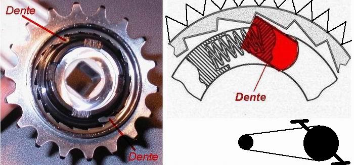

E' esperienza comune che, a bici in velocità, si può smettere di pedalare
Il meccanismo che lo consente è questo
54,7 KB
Quando pedalo, faccio ruotare il pignone esterno (tramite la catena)
I due "denti", spinti da molle, si incastrano nel profilo seghettato esterno collegato al pignone e trasmettono il moto all'asse a cui è collegata la ruota
Se a bici in movimento (perciò con la parte interna che ruota) tengo fermi i pedali (perciò la parte esterna), i "denti" saltellano, non trasmettono il movimento all'asse della ruota e si sente il tipico rumore "tic-tic"

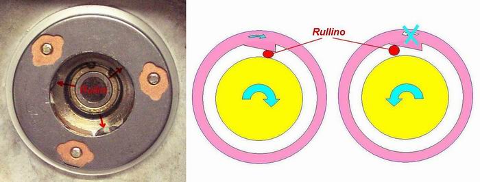

C'è un altro tipo di ruota libera: a rullini
33,3 KB
Spesso nei meccanismi dei motori delle bici elettriche si usa questo sistema
Al posto dei "denti" ci sono dei rullini che possono scorrere avanti e indietro
In questo caso è l'asse centrale che si muove e trascina la parte esterna del congegno
Quando l'asse gira in senso orario, i rulini si "schiacciano" contro il profilo inclinato e fanno ruotare la parte esterna
Se giro l'asse in senso contrario, i rullini si liberano e la parte esterna sta ferma
Si usano questi congegni di "ruota libera" per poter tenere fermo il motore senza ostacolare la pedalata
E, con i motori, si usa prevalentemente il sistema a rullini perchè non fa il "tic-tic" del sistema a dente che, marciando a motore spento, sarebbe piuttosto fastidioso
Il sistema a rullini ha il difetto che innesta un pò meno prontamente di quello a denti per cui sui pignoni collegati ai pedali si tende a non usarlo
